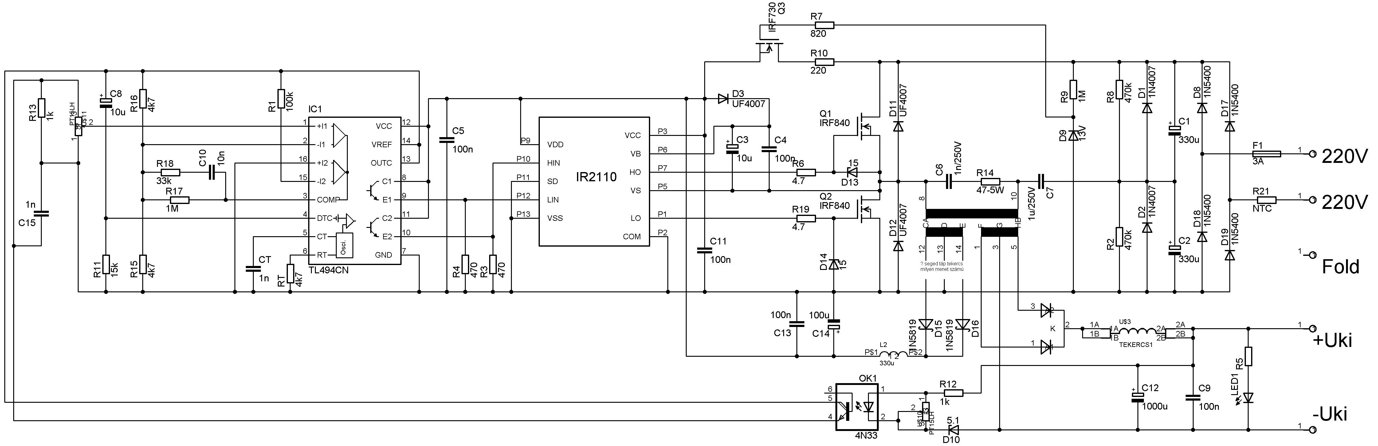

(#) potyo hozzászólása Dec 3, 2006 /
Na előkerestem egy régebben rajzolt kapcsolásomat. Építeni nem építettem meg, nem garantálom a működést.
(#) gulyi88 válasza potyo hozzászólására (») Dec 3, 2006 /
a feteknek nincs semmi védelmük??? nem lesz belőle agyhalál?
sztem egy snubber kéne ráá legalább
THX az upot
(#) potyo válasza gulyi88 hozzászólására (») Dec 3, 2006 /
Ha jól tekeri meg az ember a trafót, akkor nem kell. Amúgy lehet tenni, végülis egy-egy RC tag nem nagy befektetés.

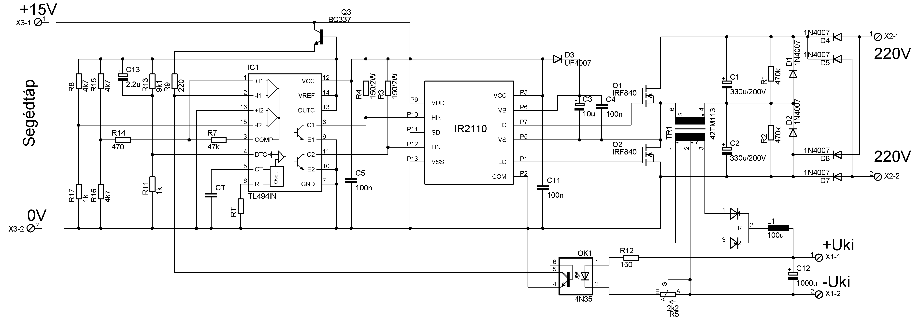

(#) potyo hozzászólása Feb 4, 2007 /
Ez a táp megépült, és működik.
A TEKERCS1 jelzésű kimeneti fojtót PC táp fojtójából származó magra tekertem, kétszer 15 menet párhuzamosan.
A trafó ETD34 méretű, N87 anyagú magra készült. A primer 23 menetes, mindkét szekunder 2x4 menet, csak természetesen a jobboldali jóval nagyobb keresztmetszetű (célszerű sok vékony párhuzamos vezetékből készíteni a skin hatás miatt). Mindkét poti 5k-s. A jobboldali tekercset jól szigeteljük el a primertől, és a baloldali szekundertől, mert ez a szigetelés biztosítja, hogy a kimenet érintésekor ne csatlakozzunk közvetlenül Paksra.
A kimeneten levő leddel sorbakapcsolt ellenállást méretezze mindenki saját ízlésének megfelelően, én 560 ohmot tettem ide.
A TL494, az NTC, C7, primer oldali pufferek (amennyiben nincsenek kiszáradva), primer oldali egyenirányítók, valamint a kimeneti kettősdióda származhat pc tápból is. Az UF4007-et inkább ne helyettesítsük mással. A segédtáp kettősdiódájának nem muszály 1N5819-et használni, megfelel két 1N4148-as dióda is.
A primer oldali feteket, és a Q3 jelzésű fetet elég egy kisebb hűtőbordára szerelni, melegedésük csekély. A kimeneti kettősdióda viszont már jobban melegszik, ide célszerű szintén PC tápból felhasználni egyik hűtőbordát.
Élesztéskor az alsó potit tekerjük addig, hogy a lehető legnagyobb legyen az ellenállása, a felsőt pedig úgy, hogy a csúszka a felső vége közelében legyen.
Mindenesetre először egy 60W-os izzóval sorban kapcsoljuk a hálózatra (ha szeretjük a tüzijátékot, akkor nem kell), a kimenetre pedig pl. egy autó index izzóját érdemes tenni terhelésnek. Ha így a potikat feljebb tekerve a kimeneten az izzó felizzik, akkor jó esélyünk van rá, hogy a 60-as izzó kivétele után is menni fog a táp (az nem gond, ha a bekapcsolás után egy pillanatra felvillan a 60-as izzó). Ha viszont a 60-as izzó fényesen világít, vagy egyáltalán nem világít, akkor valami gond van.
A kimeneti feszültséget ezekkel a menetszámokkal úgy 8V és 14V közé tudjuk beállítani. Ha nagyobb feszültség kell a kimeneten, akkor a jobboldali szekunderre több menetet kell tenni, és az optocsatolo ledjével sorban levő 1k-s ellenállás helyett nagyobbat kell tenni.
(#) huba hozzászólása Feb 4, 2007 /
Hát ez tényleg lekseitö, pontos jol megfogalmazott hozzászolás volt. holnap utánanézek hogy nálunk lehet e kapni fet vezérlö IC-t. És még meg kéne tervezni a nyákot. Esetleg feltennéd a te nyákrajzodat hogy legyen amiből kiindulni?

(#) potyo válasza Dudus hozzászólására (») Feb 5, 2007 /
Ez nem pc táp trafóra készült, mert az nem biztosít segédtápot a vezérlés számára. Bár ha kívül az ember köréteker néhány menetet, akkor végülis az is használható.
