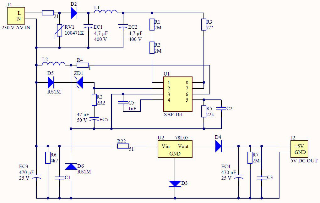

Vannak fejlemények a kenyérsütő tápegség ügyében.
Egyrészt visszarajzoltam részletesen a teljes kapcsolási rajzot. Az én olvasatomban közelről sem hasonlít a THX203-as alapkapcsoláshoz, de mintha az IC-k lábai bizonyos szinten megegyeznének egymással.
Másrészt még a múltkor megrendeltem Aliexpress-ről ugyanezt az XBP-101 IC-t, és rekorsebességgel megérkezett. Már be is tettem.
A lenti rajzon a kérdéses, szétégett ellenállás az R3-as. Próbaképpen most betettem ide egy 34 ohmosat. Az új IC-vel próbálva egészen bíztató a helyzet!
Az +5V-os kimeneten stabil 4,9 V-ot mérek úgy, hogy visszacsatlakoztattam a vezérlőpanelt a tápra. Az IC 7/8-as lábain a 3-ashoz képest (GND) 322 V DC-t mérek. Az R3 34 ohmos ellenálláson pedig mindössze 0,02 V esik, nem melegszik egyáltalán.
Szerintetek mennyire cseréljem véglegesen az R3-at? Betehetek ide egy 0 ohmos-at, csak biztosítékként? Ha igen, akkor mekkora teljesítményű legyen?

Ha megy rendesen az egész, egy 5-10 ohmost betehetsz, a "méretet" ( watt ) tartsd az eredetihez képest.
A rajzodat nem nézem, kissé furcsa.

Tényleg nagyon furcsa ez a kapcsolás.
Vajon hogyan szabályozza az IC az LDO feszültségét? Nincs nyoma semmiféle visszacsatolásnak.
Viszont ha kiveszem az IC-t az áramkörből (foglalatot forrasztottam be), akkor az 5V-os kimenő feszültég is eltűnik. Szóval valahogy az IC-nek köszönhetően készül az az 5V.
(#) ferci válasza Andralin hozzászólására (») Aug 16, 2020 /
A kezdeti ( "majdnem ugyanolyan" ? ) rajzok inkább valódiak.. - ott megvan a visszacsatolás is.
Itt pl. L1, L2 eleve nem tükrözi a valóságot.. egy trafót így nem szokás lerajzolni és még hol van a táp tekercse? Van pár hiba is..
Úgyhogy teszteld és ha nincs gond, akkor ennyit erről.

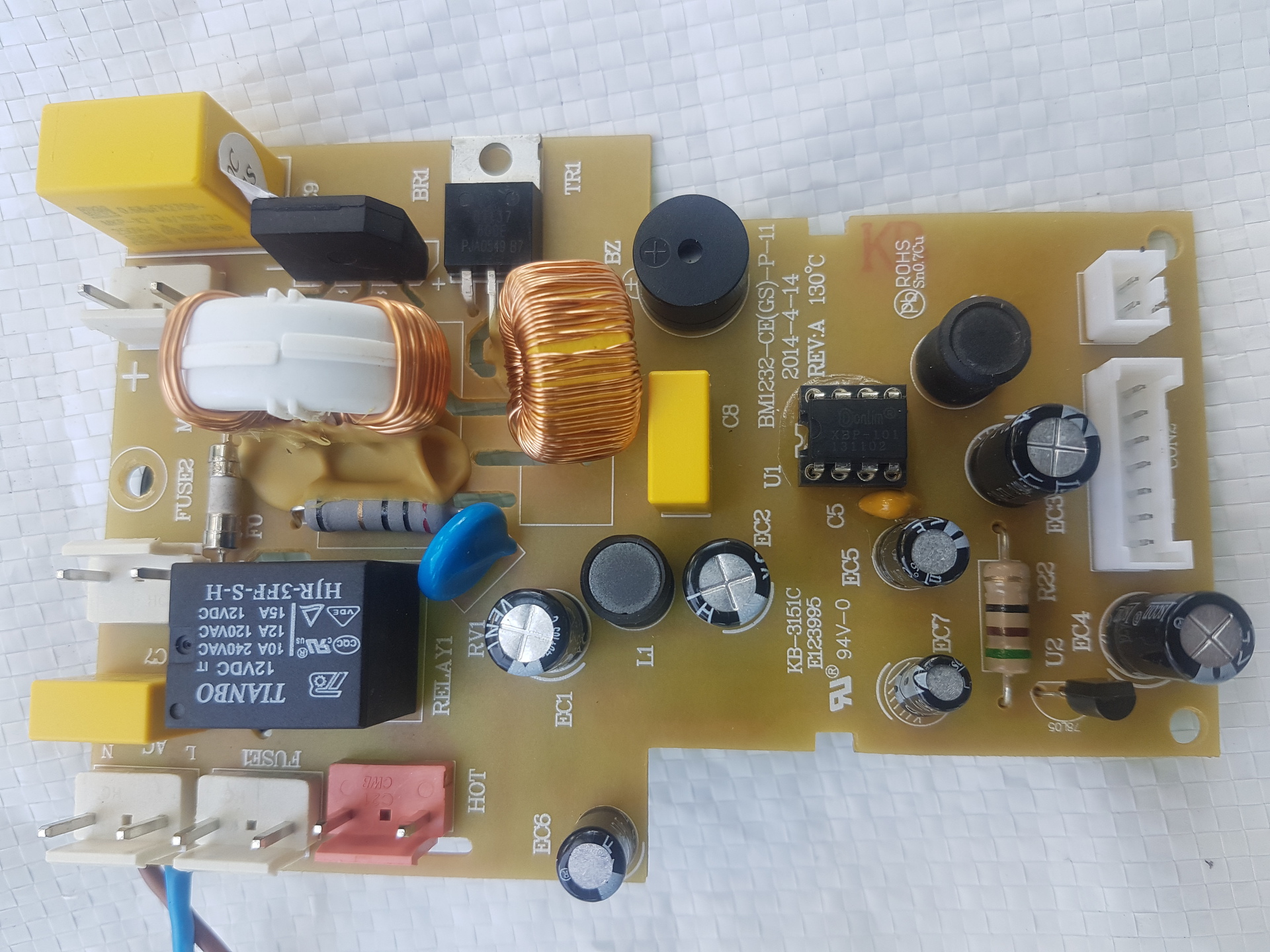

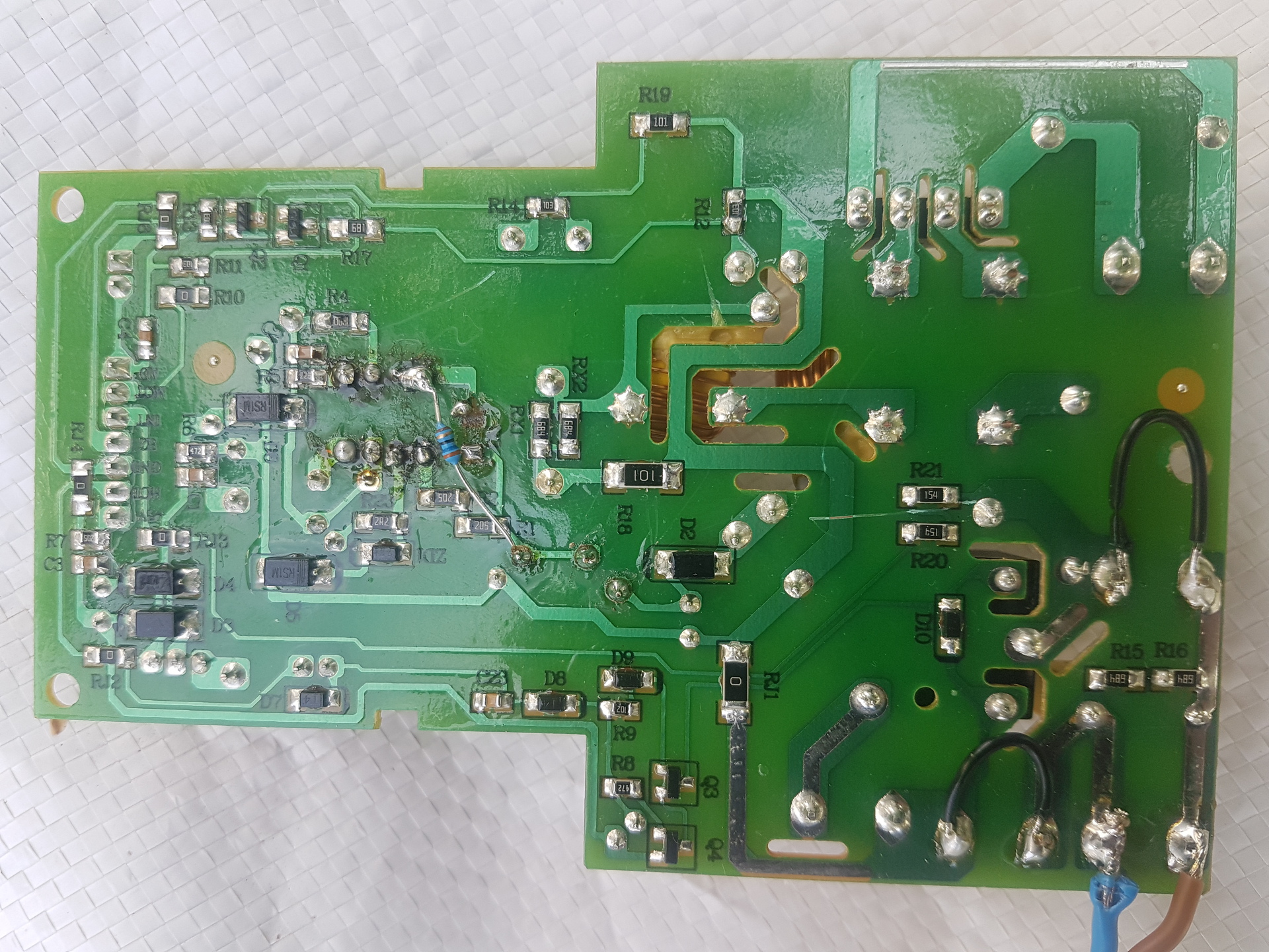

Csak kíváncsiságból íme a fotók, hogy mit gondolsz róla.
A nagyobb méretű trafó és a kicsit kisebb tekercs csak a motor triakos vezérléséhez és AC/DC konvertálásához van használva. Semmi köze az IC-s 5 V-os körhöz.
Az IC-vel kapcsolatban tényleg nincs semmilyen trafó. Úgy van, ahogy rajzoltam. Az a két kis fekete induktivitás az L1 és az L2, nincs közük egymáshoz, nem trafók.
A hozzászólás módosítva: Aug 16, 2020
Igen, ha így nézzük, akkor teljesen más az ábra, de a "nagyon hasonlóhoz " ( kezdetiek ) semmi köze. A rajzodat azért gondold újra, kezdd az 5 voltos táp elejénél.

Végül egy 3 ohmos ellenállást tettem be, összeszereltem a készüléket, eddig stabilan működik.

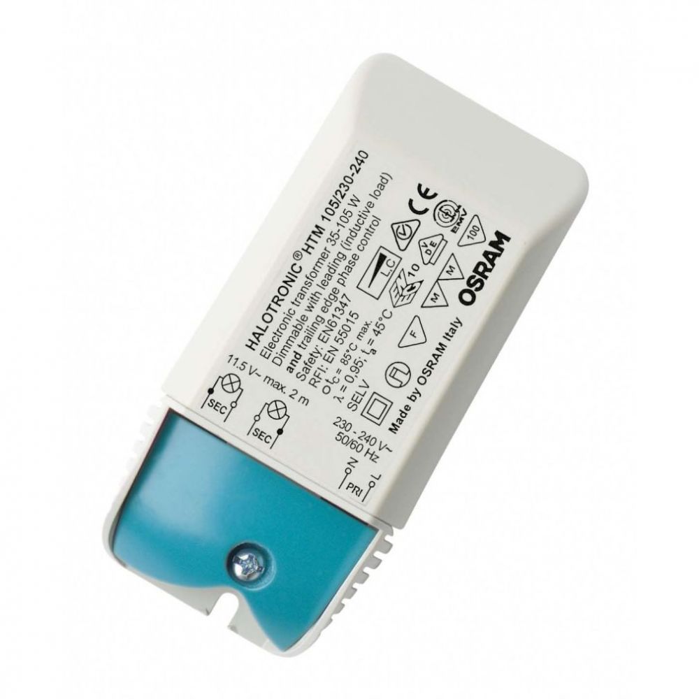

Sziasztok, segítséget szeretnék kérni az alábbi kérdésben.
A mellékelt képen látható Osram halogén tápnak 11,5V váltó feszültségű kimenete van.
Honnan tudhatnám azt meg, hogy ez a váltófeszültség milyen frekvenciájú.
Azt gyanítom, hogy nem 50-60Hz mert a rákötött 8A-es graetz hidat (ha van utána fogyasztó-bármilyen kis fogyasztó is pl.1A alatti ) nagyon gyorsan felforrósítja....ebből gondolom, hogy valami nagy frekvenciát kaphat...nem vagyok szakértője az ilyen tápoknak.
Hogyan lehet ezt kideríteni?
Köszönettel Z.
(#) ferci válasza Zoltan.ms hozzászólására (») Aug 29, 2020 /
Fogsz egy frekvenciamérőt, vagy olyam multimétert, amin van ilyen kapcsolóállás.
Az a graetz híd nem való ide, sacc 40 kHz biztos van a frekvencia.
A leírás is "útmutató":
Short-circuit protection, overload protection, overtemperature protection: electronically reversible.
Electrical isolation between the primary side and the secondary side.
A hozzászólás módosítva: Aug 29, 2020

A kapcsolóüzemű halogén tápok szűretlen egyenirányított primer feszültségről járnak. A szekunder oldalunkon 50kHz körüli négyszögjel van, amit az egyenirányított hálózati feszültség 100Hz-el modulál. A hálózati feszültség nulla átmeneteinél semekkora feszültség nincs a kimeneten, feszültség maximumnál pedig 16Vpp körüli négyszög. Nem nagyon szereti az egyenirányítást, még inkább ha puffer is kerül a végére. Tipikus Ohmikus terhelésre találták ki.

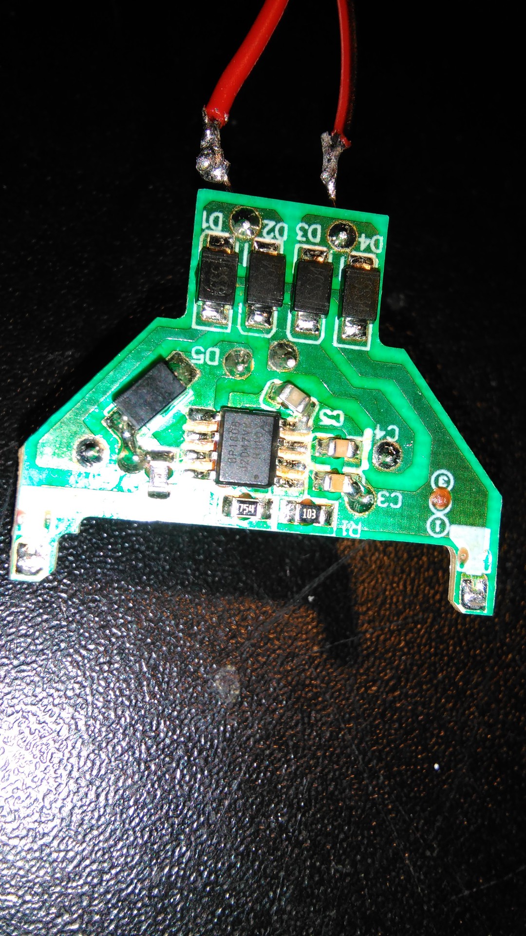

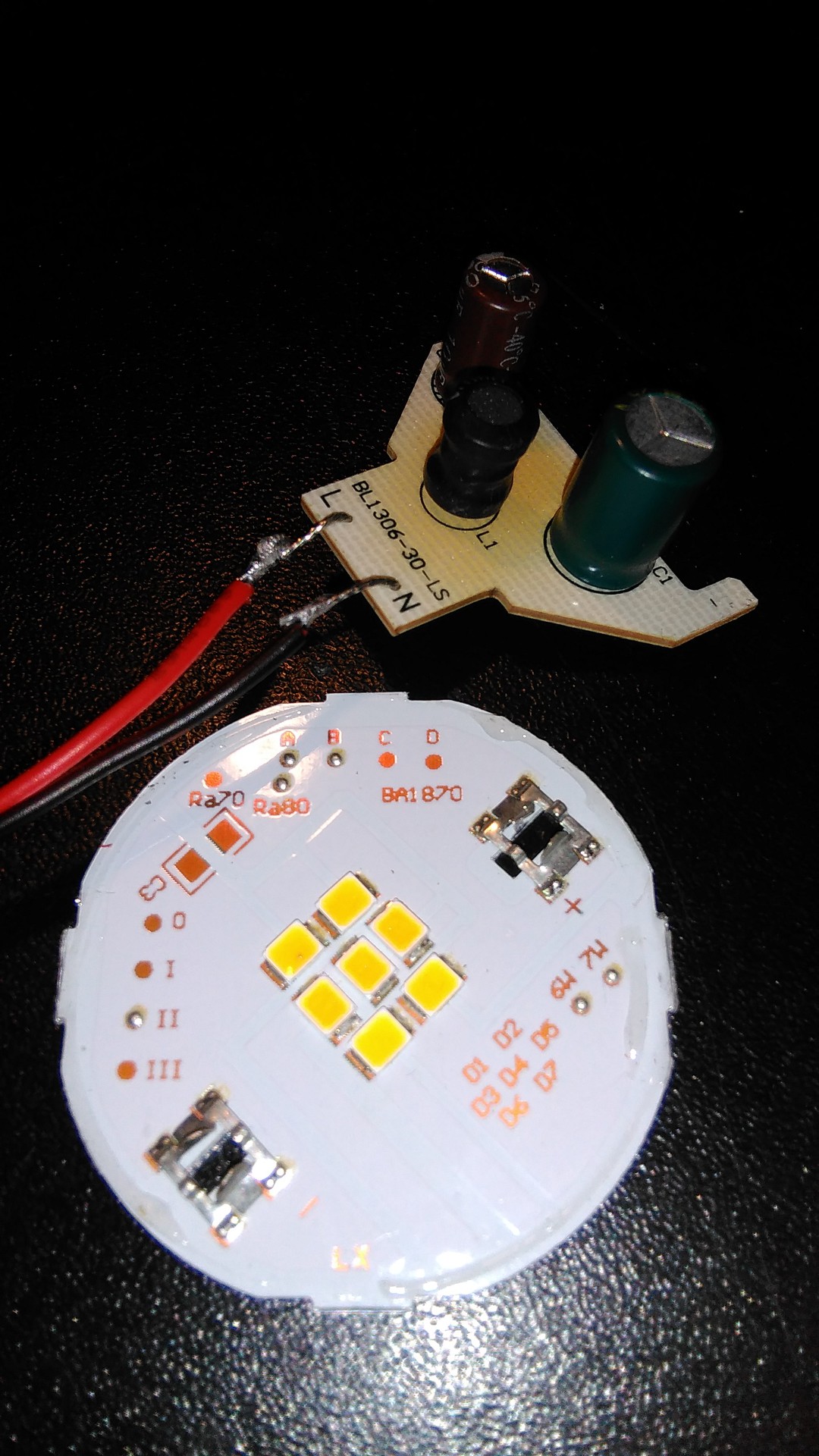

Szia, elnézést a késői válaszért és köszönöm a segítségeket, közben szétszedtem egyet és ez a nyavajás nem is 12V-ról megy hanem a 12-ből csinál 56Voltot és 7db 1W-os dupla led diódát hajt meg. Mellékeltem a képeket, és nem a graetz megy tönkre érdekes módon az jó még a megégett panelekben is, hanem szerintem az ic.
Ez esetben nem sok lehetőségem van bármit is tenni ellene...gondolom.
Az a fura, hogy rátettem 12V egyen led tápra akkor 56V jött ki belőle, aztán rátettem a halogén váltó tápra akkor meg 53-54V tehát kisebb feszültség , akkor az nem teheti tönkre a ledeket.Viszont az elektronika....?
(#) tothbela válasza Zoltan.ms hozzászólására (») Szept 12, 2020 /
A lámpában az ss34 diódák bírják a nagyfrekvencis jelet, eddig ez rendben van. A ledek vélhetően kétchipes darabok, olyan mint amit a TV-kben alkalmaznak, azaz 14 led lapka dolgozik sorosan a fényforrásodban, ebből adódik az 56V.
A konverter IC működéséből kifolyólag bármekkora feszültségből (a működési tartományon belül) létrehozza a ledekhez szükséges áramot, és ebből adódóan a rajtuk eső feszültséget.
Abból adódhat a problémád, hogy a hálózati nulla átmenetek közelében nem túl jó a konverzió, ezért a rossz hatásfok miatt túlmelegedhet az IC.
A te lámpáid jól bírhatják a 12V feletti tápot is, csak ne nulla közelében legyen gyakran. Arra gondoltam, meg lehetne próbálni a halogén trafót egyenfeszről járatni. Persze van a dobozban egyenirányító, de az nem biztos hogy bírná a puffer feltöltéséhez szükséges áramot.
Ha bontható a halogén táp, belekukkantanék a belsejébe. De nem fontos ez sem, mert ha egy egyszerű előtétet teszel a halogén trafó és a 230V közé, akkor megoldódhat a problémád. Egy lágyindító ellenállás vagy inkább NTC, egy dióda híd, meg egy pufferkondi az egész. Nem kell hatalmas kapacitású kondenzátor, csak akkora, hogy ne essen az egyenirányított feszültség 50-60V alá. Ez 150W esetében saccra 33-47µF körül lehet.
