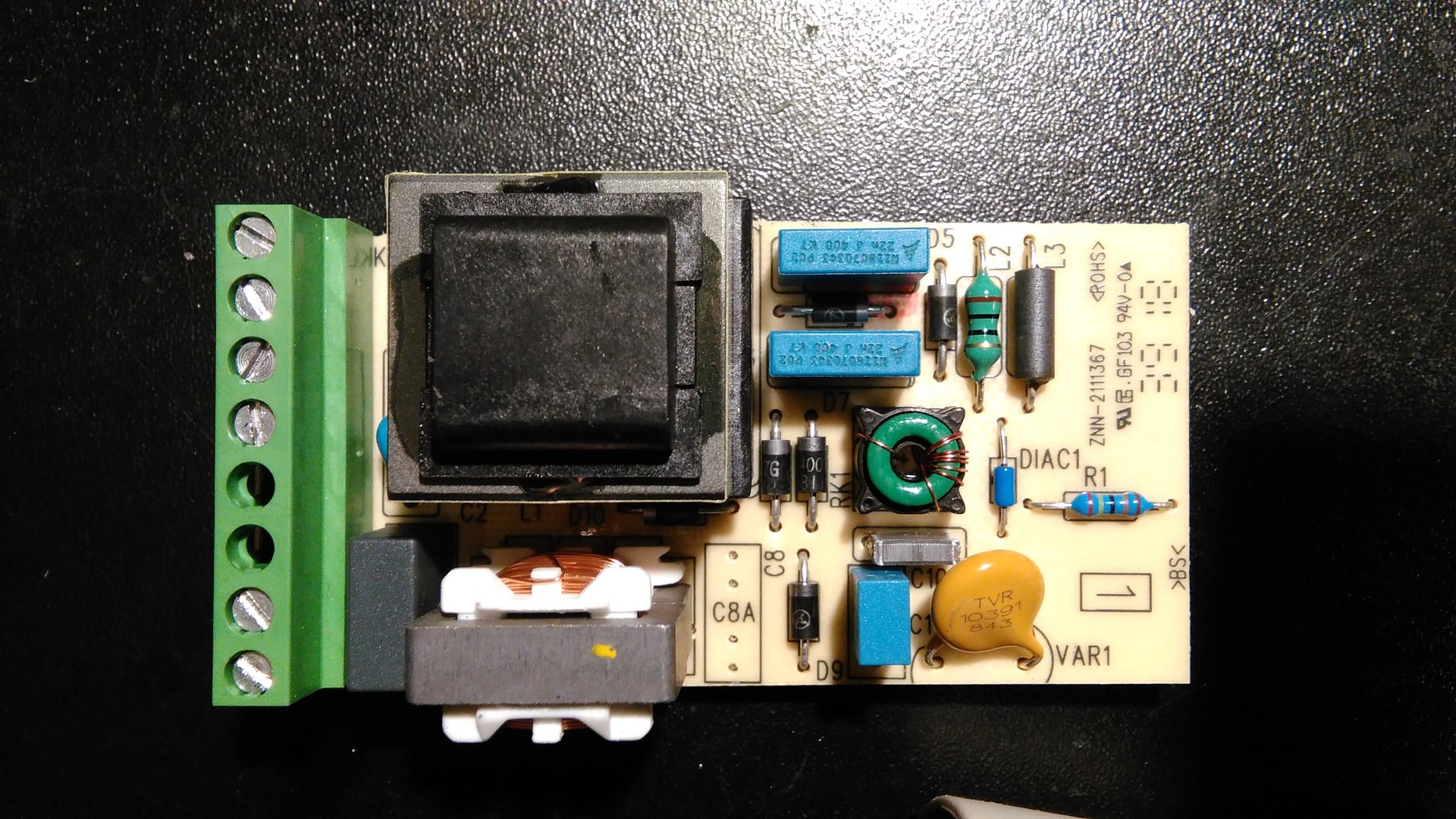

				Szia, köszönöm a segítségedet, megint elcsúsztam a válasszal de rengeteg volt a munkánk így nem tudtam ezzel foglalkozni, mellékelem a képeket a tápokról. Ezt a két félét használjuk, mindkettőből kb azonos mennyiség van...  Kondenzátorból akkor legalább 400Voltos kell nem? Esetleg le tudnád rajzolni az alkatrészek bekötését és leírni a típusait, paramétereit? NTC, Graetz, Kondi.
				Nem felejtettelek el, csak azon tanakodom, hogy az NTC bele is mehetne a halogén trafó házába, és csak a kondenzátort kellene kivezetékelni. Az ugyanis nem fér bele.

				Köszönöm szépen a segítségedet és munkádat, megpróbálom ezzel a módszerrel amit írtál, de még engedj meg két kérdést, a mellékelt fotókon a panelon van egy kerek sárga alkatrész VAR1 néven -varisztor, annak funkciója miben különbözik a termisztorétól itt a táp esetében? és 320V egyen fesz. nem lesz probléma a táp 230V váltó bemenetének?- úgy értem nem erre tervezték a tápot működik ennyivel nagyobb és egyen bemeneti feszültséggel is?-lehet belőle esetleg melegedés, zárlat vagy tűz hosszú távon? üdvözlettel és köszönettel Z. A hozzászólás módosítva: Okt 10, 2020
				Az varisztor, vagy más néven VDR. Egyszerű szóval túlfeszültség védő. A 230V váltónak egyenirányítva, és egyenirányítás nélkül is 325V körül van a csúcsa. Ezen a feszültségen még nem vezet a VDR. Ebből a szempontból nincs változás.  Ami viszont fontos, hogy ezentúl a kimenetre nem köthetsz izzószálas lámpát, mert ott már 15-16V lesz. A te ledes lámpáidnak viszont ez előnyös is.
