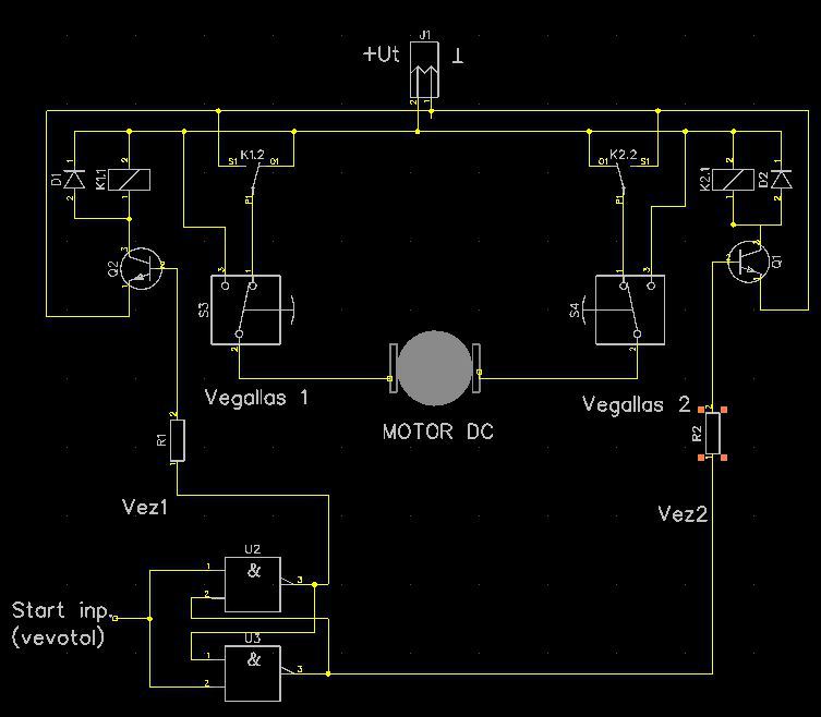

Szia! Sajnos nem találtam meg az én működő kapcsolásom rajzát, de rajzoltam egy lehetséges változatot. (Bár az enyémet PIC vezérli és áramkorlátos kivitel.)
A rajz alján levő RS flip-flop csak akkor kell, ha a rádióvevő 1 kimenettel rendelkezik.
Hello! Bocs hogy beledumálok, de az RS tárolóból nem lehet T tárolót készíteni úgyhogy a két bemenetet összekötjük. Ha impulzussal szeretnéd működtetni, akkor inkább egy CD4017-et ajánlanák a kapuáramkörök helyett. Azzal megoldható a "váltogatás", pergésmentesítés és a hálózatkimaradáskori alaphelyzetbe állítás is..

Én mindössze arra akartam felhívni csak a figyelmet, hogy a logikai kapukból így kialakított RS tároló nem működtethető egy bemenettel impulzussal. Vagy is úgy, hogy jön a távirányítótól egy impulzus, erre kinyit és egy másik impulzussal bezár.

Gyuri megrajzolta hogyan lehet a kaput működtetni, csak a nyomógombos működtetés a rajzon csak elvi jellegű.
- Ha a nyitás és zárást egyetlen nyomógombbak működtetnéd, akkor a kapuáramkörből kialakított tároló nem jó. - Ha távirányítóval működtetnéd, akkor annak vevőjéhez illeszteni kell az áramkört. - Ha egyetlen végállást használsz, akkor honnan fogja tudni az áramkör, hogy mikor van a másik véghelyzetbe? (Amennyiben az "egy" számnévként és nem határozatlan névelőként van a mondatba.)

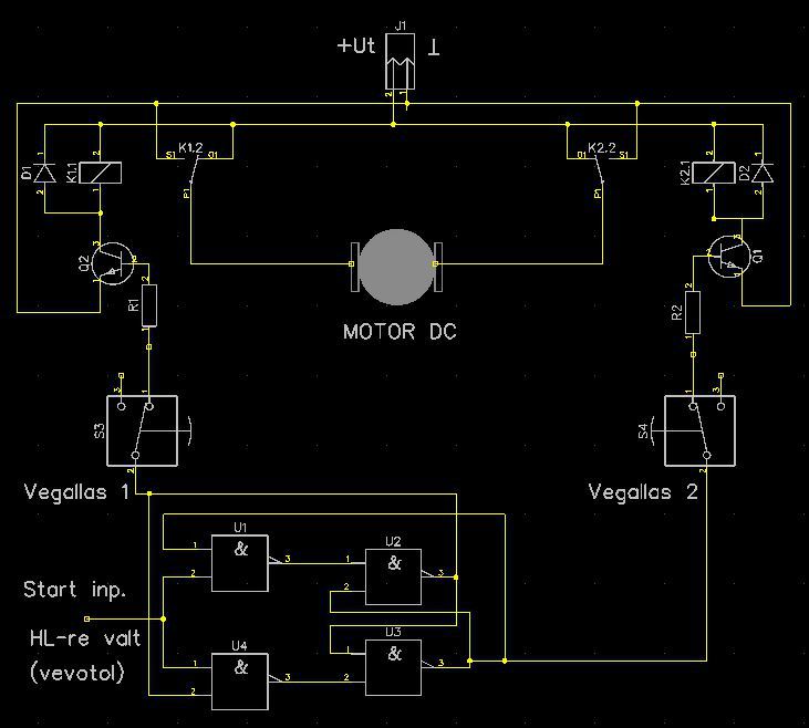

Szia proli007! Köszönöm, hogy észrevetted a hibámat, már nagyon régen foglalkoztam logikai áramkörökkel. Szánom bánom bűnömet. Derengett, hogy egyetlen 7400-val lehetett készíteni olyan áramkört ami erre a feladatra is alkalmas. Megkérlek a módosított rajzomat is nézd meg, remélem így már jó! Elvileg a bemenet H-L átmenetekor váltanak a kimenetek.
'dredd' NE SPÓROLD meg a végálláskapcsolót - sokat fogsz szívni... A tranzisztoroknak a relék áramát el kell bírnia és a bázisellenállás értékét is méretezni kell. Célszerű a tranzisztorok bázis és emitter kivezetései közé is illik ellenállást tenni. (Tápfesz és relétekercs adatok kellenek) A hozzászólás módosítva: Dec 29, 2021

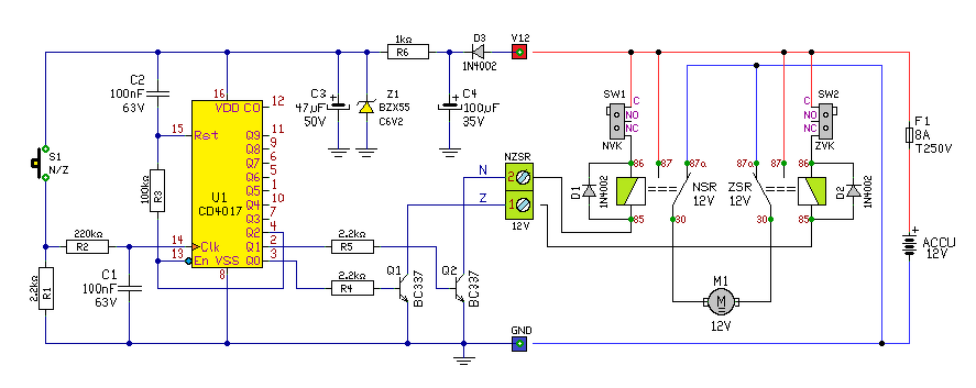

Minden esetre ebben két végállás van és gépkocsirelék. Ha aksi helyett egy 12V-os trafóval és egyenirányító híddal táplálod, akkor is menni fog. A távirányító vevő reléjének kontaktusát párhuzamosan kötheted a nyomógombbal.

Ha esetleg még keresel lehetőséget, régebben írtam már róla ez az olcsóbb megoldás. Erre kell még egy kétáramkörös relé, ami állástól függően fordítja a polaritást a kimeneten, erre a relére csatlakozik a motor. Így egy relé kell a vezérlésnek, egyik gombon be a másik gombon ki állással, ezt látja el a "rádiós panel" ennek a kimenetére kerül az említett két áramkörös relé. Így lényegében "keresztreteszelt" az áramköröd, tehát ha menetközben véletlenül megnyomod a másik gombot akkor a kapu elindul a másik végállásra, de nem zárlatolsz és nem is áll meg a kapu, csak a végálláson, ebben az esetben egy probléma lesz, ha valami miatt kell egy vészstop (erről lentebb írok bővebben). A diódáknak mindenképpen el kell bírnia a motor áramát. Illetve a kapcsolóknak is, mert nem csak a jelvisszacsatolás funkcióját fogják ellátni.
Jelen bekötésnél, amit megosztottál, ha benyomják a másik gombot nem történik semmi csak megáll a motor. Mivel alap helyzetben - és - ra van a relé kapcsolva. Ha az egyik meghúz + - lesz tehát a motor megindul pl nyitásra. Ha rázár a másik relé akkor + + lesz a motoron, tehát megáll. Innentől kérdés melyik relé kapcsol le és annak függvényében folyatja az útját a kapu a végállása felé, tehát ha ezt a problámát akarod elfelejteni, akkor felejtsd el mert ezzel a biztonság javára tévedsz, mert a - - illetve a + + állás is vehető "alapnak", ehhez képest a +- vagy a -+ lesz az irány a motornak. Nagyobb gond hogy tudnia kell a végállást a kapudnak, más esetben a motor befeszíti a tengelyt és pl nálam ilyenkor már nem hajlandó visszanyitni, csak segítséggel. Ha WIFI-s a kapcsolód, akkor programban állítható, hogy mi legyen a funkciója a relének, illetve időzítheted is, sőt van amiben van áramfigyelés is és beállíthatod hány ampernél kapcsoljon le. Itt szoftveresen is lehet keresztreteszelni, tehát ha pl A relé be van kapcsolva de B-t is megnyomod az A elenged. Én csak azért hagynám meg a jelen megoldást, ha esetleg bármi van akkor azonnal megtudd állítani a kaput. Tehát ne kelljen matekolni menet közben melyik kapcsolóval nyit vissza vagy zár, ha baj van. Utóbbi mondatomat úgy írtam, hogy nem láttam a komplett kapcsolási rajzodat/vezérlésedet, de mint védelmi mechanizmus én benne hagynám. De hogy ne maradjon el a megoldás illetve a végállás és a védelem is. Egy esetleges megoldás, van két reléd amit a táv vezérel, jelen esetben - - álláson van Erre a két relé COM lábaira kötöd a kétáramkörös relé egy egy lábát. Így ha - - állás van vagy + + állás akkor a kétáramkörös reléd lekapcsol. Ennek a tápját a két rádióvezérelt reléről kell adnod, hogy a motor is tiltásba kerüljön. Így megoldott a vészstop a távirányítóról, tehát mindegy melyik gombot nyomod a kapu megáll. Illetve a végállás is. Ha megosztanád velünk a kapcsolási rajzot, akkor szerintem egyszerűbben körvonalazódnának a lehetőségek Mert ezeket amiket leírtam csak kevés infóból fejben próbáltam összerakni.Szerk: Ha két relével és megállítósra akarod akkor nem kell a kétáramkörös relé, hanem egyszerűen a diódás végállásos megoldást használod. Egyik vezeték az egyik COm a másik a másik COM állásba és itt a + + illetve a - - is "alap" Viszont a végálláson lekapcsolja a motorról a tápot. A hozzászólás módosítva: Szept 22, 2022

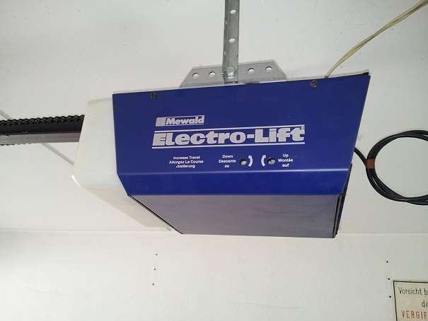

Sziasztok. Hozzájutottam egy mewald electro lift kapunyitóhoz. Nincs hozzá semmi. A jelölések pedig : 1,2,3,L,P. Annyi megvan, hogyha egy nyomogombal rövidre zárom az 1-es és 2-es pineket akkor elindul a motor ismételt gombnyomásra megáll majd visszaindul. Arra lennék kíváncsi mik a 3-as az L illetve aP jelölések? Köszönöm
Habár igaz hiányos a kérdés ezért bocs de azt a mindenit hagyjál már ezzel a nagybetűs hülyeséggel.
Garázskapu nyitóról van szó nem "nyócféle" kapunyitóról. A fotót küldöm a netről van de ugyanaz Idézet: az adóvevő egységre gondoltam.„nincs hozzá semmi” Nos nem garázskapuhoz lesz hanem egy asztrofotós csillagda tetejét fogja elhúzni. Nekem ehhez elég lesz egy nyomógomb. Ez már megoldódott. A hátulján van 5 csatlakozási lehetőség "1 2 3 L P" jelzésekkel. A kérdésem az hogy mit jelentenek illetve ha mégis rc megoldást választom erre a régi modellre van e lehetőségem egy univerzális távirányítós relét rákötni.

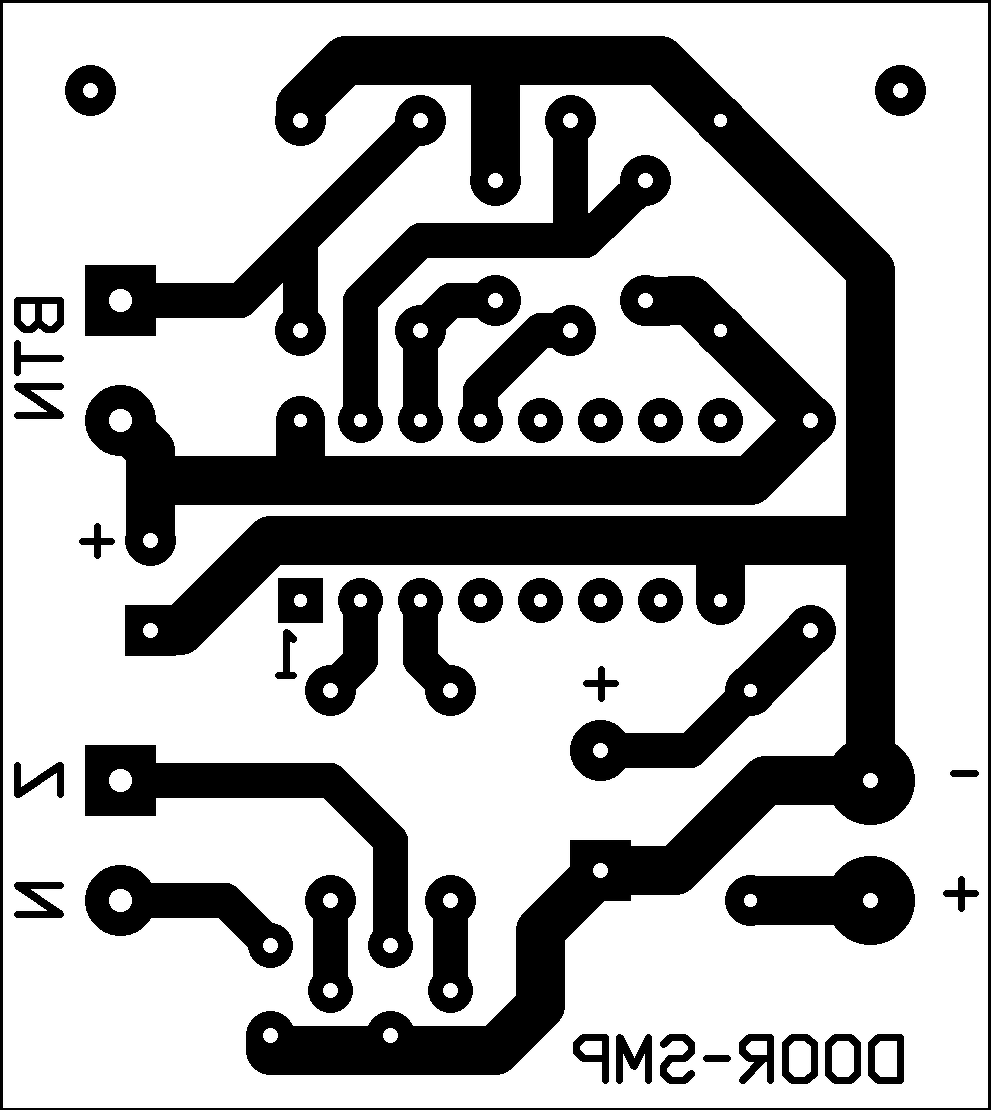

még jó pár éve kaptam itt egy kapcsolási rajzot garazsnyitásra. Sok jó tanács után át is csináltam. ExpressPCB-ben van készítve. Csatolom. Szóval az lenne a kérésem hogy adjatok tanácsot hogy tudnám átcsinálni kétszárnyas kapu kinyitására. Most jól működik garázsnál, ahol egy motor van és az nyitja a két szárnyat. Plafonon van egy zártszelvény és azt mozgatja ki és be. Ugye ennél az lenne az elv hogy két szárnyat két külön motort kell indítani kis késleltetéssel, kinyitáskor és becsukáskor egyaránt. Csak becsukáskor ez ellentétes motor legyen késleltetve. Előre is köszi a válaszokat. Szép napot.

Hello! "Gondolkodom, tehát vagyok.." Őszintén szólva, mást nem is tudtunk meg. Már megbocsájts, de szerinted egy ilyen hiányos (és slampos) panel visszafejtegetésével fog tudni valaki is segíteni? Kétségeim vannak..
