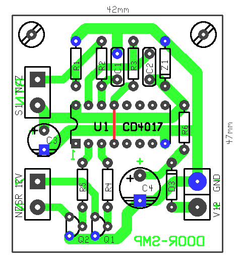

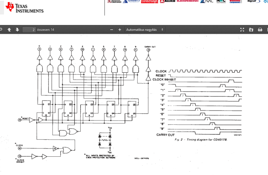

Hello! Bocs hogy beledumálok, de az RS tárolóból nem lehet T tárolót készíteni úgyhogy a két bemenetet összekötjük. Ha impulzussal szeretnéd működtetni, akkor inkább egy CD4017-et ajánlanák a kapuáramkörök helyett. Azzal megoldható a "váltogatás", pergésmentesítés és a hálózatkimaradáskori alaphelyzetbe állítás is..

Mit is lehet kezdeni a CD4017-tel?

(#) proli007 válasza dredd hozzászólására (») Dec 29, 2021 / 1
Nem kell érteni hozzá, de azt tudnod kellene, mit is szeretnél. Mert azért ez, hogy "Nekem csak egy egyszerű, jól működő kapcsolás kellene." meglehetősen általános. Mert fogadok, utólag jönnek majd az igények. De abban nem biztos hogy partner leszek.. Mert semmit nem árultál el, azon kívül hogy egy szárnyú a kapu, meg hogy ha igaz, 12V-os a motor..
Minden esetre ebben két végállás van és gépkocsirelék. Ha aksi helyett egy 12V-os trafóval és egyenirányító híddal táplálod, akkor is menni fog. A távirányító vevő reléjének kontaktusát párhuzamosan kötheted a nyomógombbal.

(#) dredd válasza proli007 hozzászólására (») Dec 29, 2021 /
Köszönöm a segítséget,ez nekem így megfelel.
