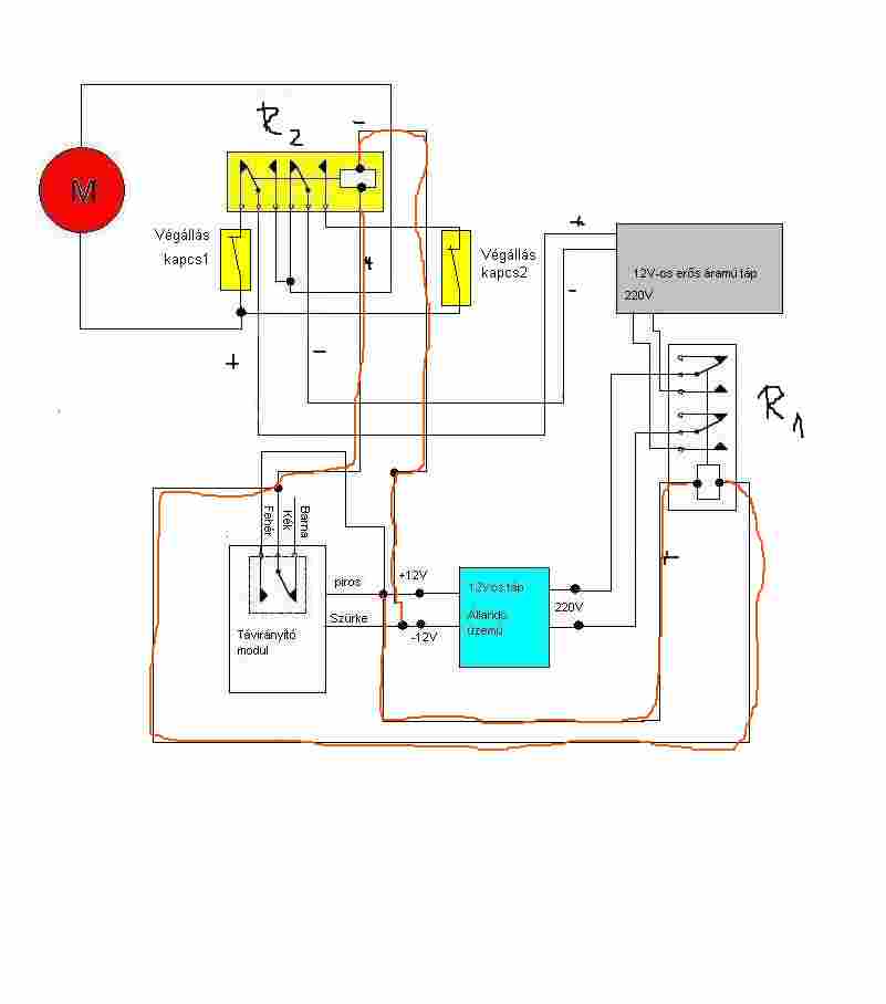

Na hello mindenkinek megrajzoltam a komplett kapunyitó elektronikát mellékelem ha vkit érdekel vagy esetleg vkinek van vmi észrevétele (nem jó vmi vagy hiányzik)
Röviden a működés: Két táp van az egyik folyamatosan működik erről működik a távirányító modul meg ezzel rángatom a reléket és van egy combosabb táp erről mennek az ablaktörlő motorok ez nem megy fojamatosan csak ha a kapu mozgatására van szükség De van egy hiba a rajzban amit most vettem észre csak az egyik irányba van bekapcsolva a combosabb táp probléma megoldás alatt...hát mára enyit
Nah megnt én vagyok javítottam a rajzto amit az előbb mellékeltem van benne egy időzítő aminek ugy kellene működni, hogy van 2 vezérlő láb ami a alap állapotban ösze van zárva ha a kettő között megszakad a kapcsolat akkor meghúz egy relét kb.:1-2percre majd ha a vezérlő lábak ujra öszeérnek akkor megint meghúz egy relét 1-2 percre Nos akinek van 5lete ilyen időzítőre azt szívesen várom

van itt egy kis gond az áramköröddel a végállás kapcsolók és a motor vezérlő relé az OK! bár én a jobb áttekinthetőség miatt a motor kimeneteket a relé közös érintkezőire kötöttem volna, de azért működik Viszont ha te most ennek az áramkörnek áramot adnál akkor az történne, hogy az R1 az R2-n keresztül áramot kapna (kb 6V) amit szerintem nem vettél észre valszeg mindkét relé behúzna 6 volt fesztől ami nem jó (piros vonallal jelöltem). ha pedig a rádióvevő reléje kapcsol az R2 működne, viszont az R1 közös potenciálra kerülne és az se jó. azon kívül felmerül egy kérdés, ezt a vevőt nem ismerem, de amiket ismerek azok addig kapcsolnak amíg nyomjuk a távirányítót, namármost szerintem kell egy időzítő áramkör is ide, vagy addig nyílik a kapu amíg nyomod a távirányítót, ami nem túl praktikus szerintem most egyenlőre ennyi, majd küldök egy módosított rajzot, ahogy én csinálnám üdv
Kösz ezt télleg nem vettem észre de az egyel előbbi hozzászólásomban (8:52-esben) már egy módosított rajz van amiben ez a probléma már nem áll fent És ahhoz kellene egy időzítő aminek ugy kellene működni, hogy van 2 vezérlő láb ami a alap állapotban ösze van zárva ha a kettő között megszakad a kapcsolat akkor meghúz egy relét kb.:1-2percre majd ha a vezérlő lábak ujra öszeérnek akkor megint meghúz egy relét 1-2 percre Nos akinek van 5lete ilyen időzítőre azt szívesen várom

egy 555 kapcsolásra gondoltam ezt azábrát találtam, és egy kicsit átalakítottam, a 182 k ohm-os helyett egy 1 M ohmos potival lehet az időt állítani, és a "vez" -t kell a radivevő kapcsolójára kötni, (negatív kapcsolás) szerintem a második ábra se kóser. igazábol nem értem, hogy miért kell két táp? nem olyan hatalmas áramot vesz fol az ablaktörlő motor, üresjáratba meg nem fogyaszt sokat egy trafó, szóval egy izmosabb trafó szerintem, a gyári kapunyitókba is így van. a másik ami még eszembe jutott, hogy ilyen kétáramkörös 2 morzés reléket kapsz e 12V os kivitelbe, manapság minden 24 von megy, egyszer már dobtam ki vezérlést azért mert nem lehetettkapni bele 12 voltos relét
kösz de nekem ojan kell ami kapcsol a vezetre is meg a nem vezetre is Azt meg majd még meglátom h a trafó mekkora élesz érdemes e kapcsolgatni ki be
