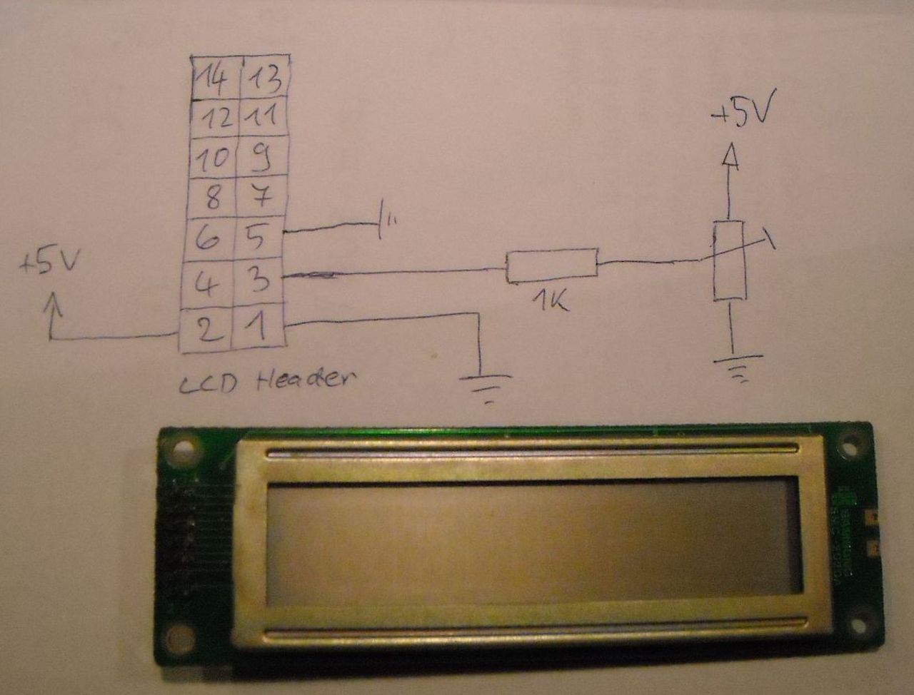

Van pár kétsoros (20×2) kijelzőm (HD44780, KS0066F05 vezérlővel) 2*7-es tüskesor csatlakozóval, és sehogyan sem tudom életre kelteni őket. Próbáltam arduino-val (4 adatvezetékes megoldással) és egy már régebben készített LPT portos megoldással is, de egyiken sem látok semmit. Ha csak feszültséget adok neki, akkor az első sorban minden pixelnek sötétnek kellene lenni? Hogyan tudnám letesztelni? Lehet csak a kontraszt-al van a gond, azért nem látok semmit? A kiosztása elvileg megegyezik az itt leírtakkal: Link (csak ezeken nincs háttérvilágítás) Előre is köszönöm a segítséget. A hozzászólás módosítva: Máj 3, 2014

Nos, a kép zavart meg, túl közel tettem őket egymáshoz. Ez 6darab, többféle valóban, de mindegyiknek azonos a kiosztása, ezeket kimértem a vezérlő lábaitól a tüskesorig.
A csatolt módon kötöttem be, De hiába tekerem a trimmert, nem jelenik meg semmi, egyik kijelzőn sem. Talán hibás volna mind? Vagy nem volna elég neki az usb tápfeszültsége? (Az arduino 5V-ján 4,5-4,6V-ot mérek, gondolom a hosszú kábel miatt.)
Igy nem fog menni semmi, mindenképpen az RS meg az EN bemenetet kezelned kéne.
Az 1KOhm-os ellenállás nem feltétlen kell. A 4,5 V tápfesz elvileg elég igaz, ezekhez nincs konkrét adatlapom, csak újabb típushoz. Lehetséges, hogy működnek, bekapcsoláskor nem feltétlen kell, hogy valami megjelenjen a kijelzőn.
Nem túlzás, mert a KS0066U csak 16 karaktert tud kijelezni (16x40 pixel, egy karakter általában 5x8 pixel), ezért kell még a 2db KS0065, hogy 40 karaktert is meg tudjon jeleníteni. Szerk.: 23. oldal A hozzászólás módosítva: Máj 3, 2014
RD lábat bekötötted? Önmagában a 6 láb, a táp kontraszt kevés.Bővebben: Link
Már megpróbáltam úgyis, hogy minden lábat bekötöttem, a library dokumentuma alapján (RS/RD/EN és a 8 adat). Kiegészítettem, hogy villanjon fel egy led a loop végén, a led villog a kijelző üres.
