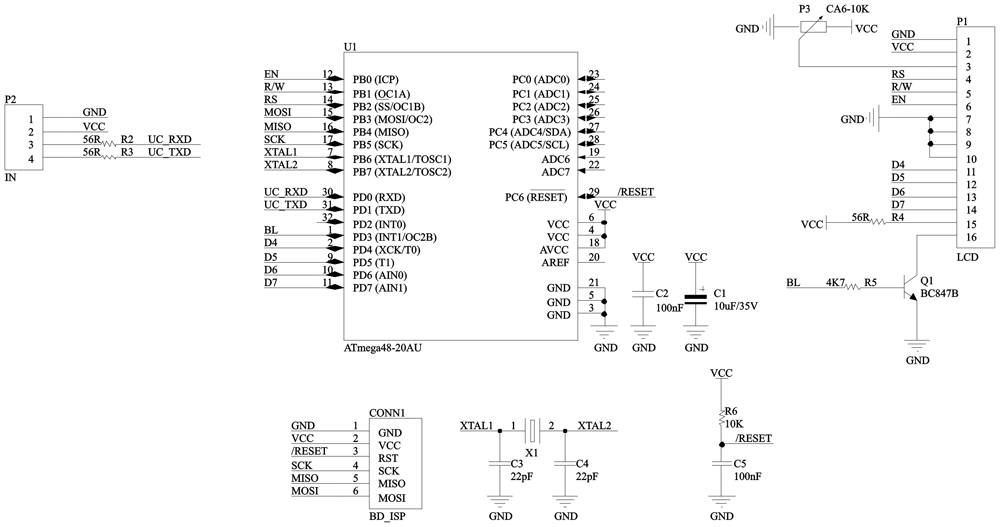

Frissült az általam írt LCD driver, több új lehetőség is került bele: karakteres LCD driver
A hozzászólás módosítva: Márc 26, 2014

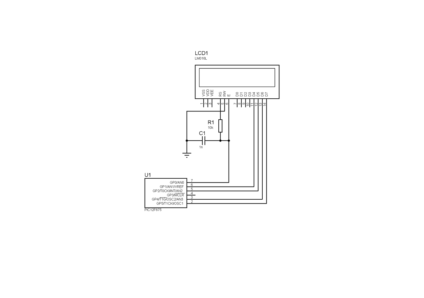

Sziasztok! Hátha valaki hasznát veszi.
Kijelző vezérlés 5 pinnel (pl. PIC12F675). És "Ha már lúd,legyen kövér!" , 3 pinnel.Természetesen, mindkét kapcsolás tesztelve. ÚHH, most látom rosszul rajzoltam,a C1 az RS lábon van! Bocs. A hozzászólás módosítva: Ápr 1, 2014

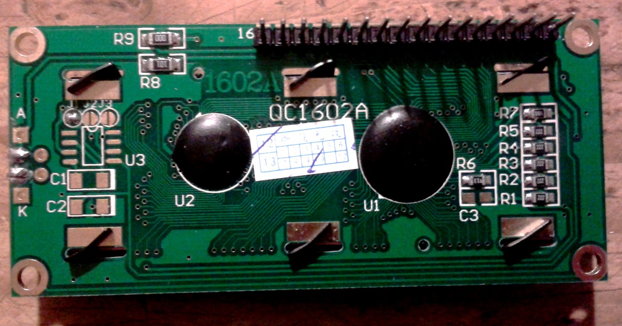

Van egy pár kínai 16x2 karakteres LCD kijelzőm, amit nemsikerül életrekelteni. Próbálkoztam már mindennel, de most már megpróbáltam arduinoval, példakóddal. Mindent úgy kötöttem be, ahogy le van írva. A V0-ra egy zenert kötöttem nyitóirányban egy ellenállással sorban. Valami 0,8V esik a diódán, ez van a V0 ra vezetve. Ezt csinálja Látszik, hogy valamit csinál. Elméletileg szöveget kellene csúsztatnia. Rosz lenne a kijelző?
Zener diódát záróirányban szokás használni. Itt egy kép, hogyan kell a V0 lábat mehgajtani. Bővebben: Link Harmadik láb.
Így van.
Be volt kötve potméterrel is. Annyi változott, hogy állandóan voltak kockák, vagy csak néha, mint a videón.
Az LCD panel hátulját le tudnád fényképezni?
Vss-V0 1kohm-mal összekötve nekem jól olvasható képet ad egy hasonló. itt kb 0.37V ot mérek. Ut=4.15V.
Annyiban megnyugtató a dolog, hogy nem 3,3 V-os modult hajtasz (mert az U3 IC nincs beültetve. Egy ~10 kOhmos potméterrel türelmesen tekergetve szerintem működnie kell.
Holnap megpróbálom. Eredetileg az Attila féle pic-es panelmérőhöz akartam, de abban sem működött nekem, csak ugyanígy. Azthittem, hogy a PIC hibás, vagy a komunikáció nincs meg, de végigvillogattam a portokat meg kisípoltattam és jó volt.
Egyébként a kockákból kimaradnak néha vonalak.
Ha nincs 10K, akkor jó kisebb/nagyobb is?
Igen.
