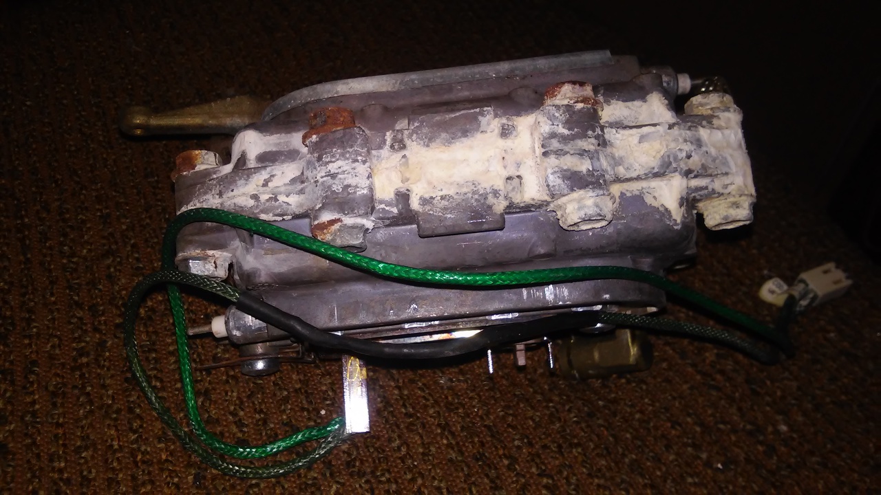

Egy saeco leveri a FI relét. Szétszedtem, de csak a kazánt találtam gyanúsnak.
Amikor forralja a vizet, enyhén szivárog is az oldala, az illesztésnél. Mellékelek egy képet.
Kuka, vagy létezik valami trükk a javátsára? Egyébkét működött, most se azonnal veri le a relét... szóval használható, jó a fűtése a kazánnak ... csak hát nem üzembiztos.
Megpróbáltam szétcsavarni a csavarokat, meg se mozdult... vagy eleve akkor már vége, ha szétszedem?

(#) zoz11 válasza samu81 hozzászólására (») Feb 14, 2015 /
Hello
NEm kell hozzá trükk, ketté kell szedni a kazánt, sósavval kitakarítani, egy új tömítést bele, és mehet össze, de ha a FI relét lenyomja érdemes megmérni nem e testzárlatos valamelyik fűtő rajta.
(#) atitika válasza zoz11 hozzászólására (») Feb 15, 2015 /
Én inkább citromsavval takarítanám...
(#) samu81 válasza zoz11 hozzászólására (») Feb 15, 2015 /
Köszönöm, megmérem. Bár ha testzárlatos lenne, akkor mindig és azonnal leverné... most csak néha teszi, van hogy egész nap eljár és semmi baja.
És akkor vízkőoldóval takarítom

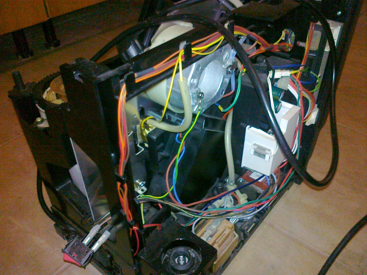

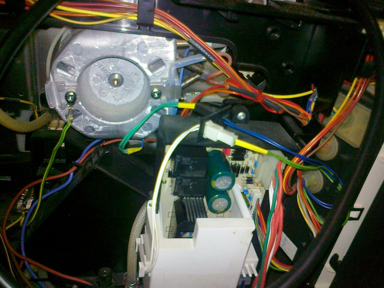

Van egy Siemens S20-as szuper kis kávéfőzőm ami elromlott pár hete.
A hibajelenség,hogy ha készenléti állapotba van,vagy ha rendesen be van kapcsolva , akkor is megy a daráló állandóan.Annyira nem konyítok az elektronikához bár van pákám és multiméterem ha éppen szükség lenne rá.
A daráló 230v-os de egyenáramú.Mikrokapcsolója nincs,így gondolom a panelon szállt el valami és azért nem akar leállni a daráló.
Ha találkoztatok már ilyennel akkor szívesen várok minden javaslatot,hogy mi lehet a baj.
üdv.Robi

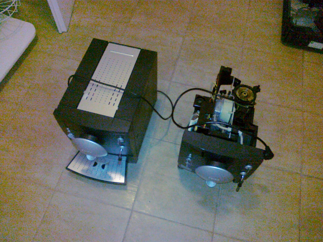

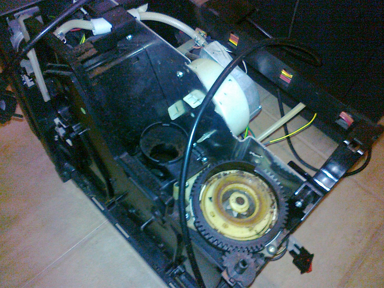

(#) robi019 válasza S.Roland hozzászólására (») Ápr 12, 2015 /
Hát az eszetlen cserélgetés szokott segíteni , ha pont eltalálom a hibás alkatrészt.
Annyiban változott a helyzet , hogy szereztem egy ugyanilyen Siemens S20-ast ami tökéletesen működik , de mivel zavar , hogy nem tudom mi a hiba , így kicseréltem a panelt és a daráló még úgy is megy.Kicseréltem a trafót is , a helyzet még így sem változott.Ha kell kicserélem a komplett gépet , de most már a végére járok.Majd megírom a fejleményeket.

(#) q765 válasza robi019 hozzászólására (») Ápr 12, 2015 /
Nálam akkor csinálta ezt a jura, mikor a kazán tömítése megadta magát. Gőzölt, és a gőz valahol zárlatot okozott. Ha sokáig bevolt kapcsolva, még kikapcsolt állapotban is forgott a daráló..
Amikor pihent picit újra jóvolt. Nemlehet, hogy valami mikrokapcsoló zárlatba ment? Nemérzi, hogy tele a pakett.
MOndjuk egy fotó sokat segítene..
(#) robi019 válasza q765 hozzászólására (») Ápr 12, 2015 /
Nem tudom az hogy segít , de töltök fel.
Egyfotó a motorról, és egy a nyákról (hol csatlakozik a motor). : )
Biztos a nyákon lesz a hiba, mert műanyagra szerelt a motor. Olvastam, hogy a boardot is cserélted mégis fenntállt a jelenség.
Lehet butaság, nenyúlj bele. Mitörténik, ha leveszed a motor földjét?
A hozzászólás módosítva: Ápr 12, 2015
