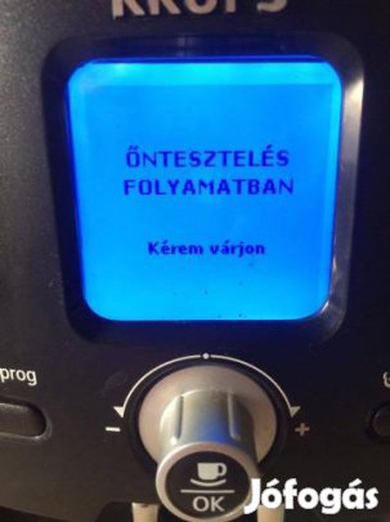

(#) bit_bull hozzászólása Szept 9, 2016 /
Nyáron sokat pihent egy Krups siciliana kávégépem az asztalon, most nem sikerül üzembe helyeznem.
Jelenségek: Először sikerült kétszer a főzési folyamatot megcsinálnia, de nem volt semmi a pohárban csak pár csepp. Most elindul az önteszt az elején és a mozgó része felső holtponton megáll, kétszer búg a motor majd a ledek villognak felváltva (pirosak/zöldek). Semmire nem reagál, gőzt sem tudok csinálni.
A kazán fűtőszálja jó, kimérve.
Hálás leszek akinek van jó ötlete a problémámra!
Köszönettel:bit_bull

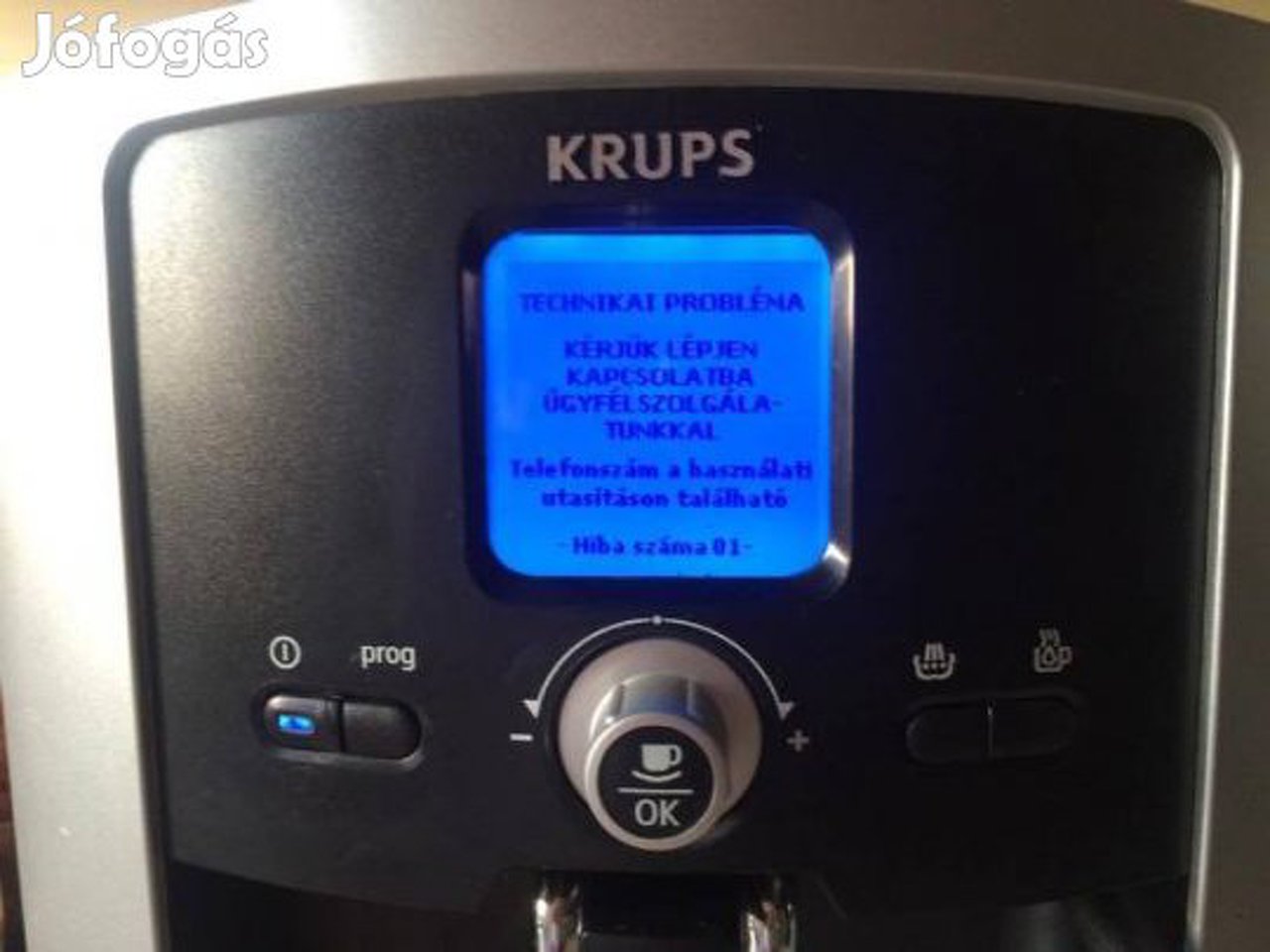

(#) peugeot305 hozzászólása Szept 17, 2016 /
Érdeklődnék hogy krups XP7220 hibakód 01-mit takar?
A gép bekapcsolás következően,az önteszt után írja ki!
A válaszokat előre is köszönöm

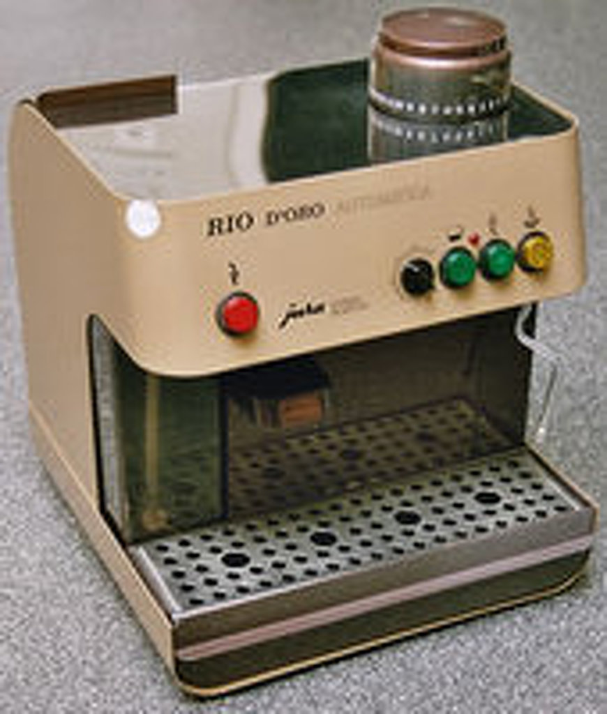

(#) bogumil13 hozzászólása Okt 18, 2016 /
Üdv mindenkinek!
Mellékeltem egy fotót Jura RIO D'DORO AUTOMATICA PLUS névre halgató géphez alkatrész ügyben kérném a segitségeteket.Nem mai gyerek már de jó lenne életre kelteni.Egyelöre nem találtam semmit hozzá.
(#) vargaf válasza bogumil13 hozzászólására (») Okt 18, 2016 /
Milyen alkatrészt keresel?
Jura alkatrész
(#) bogumil13 válasza vargaf hozzászólására (») Okt 18, 2016 /
Szia,a kihajtás tört szét a tengely végen ami a központi egységet hajtja,öntvény volt ketté tört.Köszi a linket nem találtam.Bontásbol lenne jó,vagy esetleg ha más tipuséval egyezne az még jó lenne.
Azt olvastam, hogy sok közös alkatrésze van a Saeco kávégépekkel, esetleg azok között is érdemes keresni.
