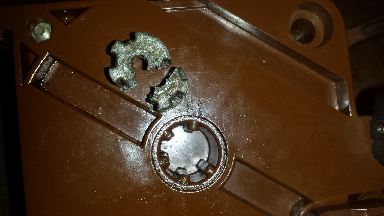

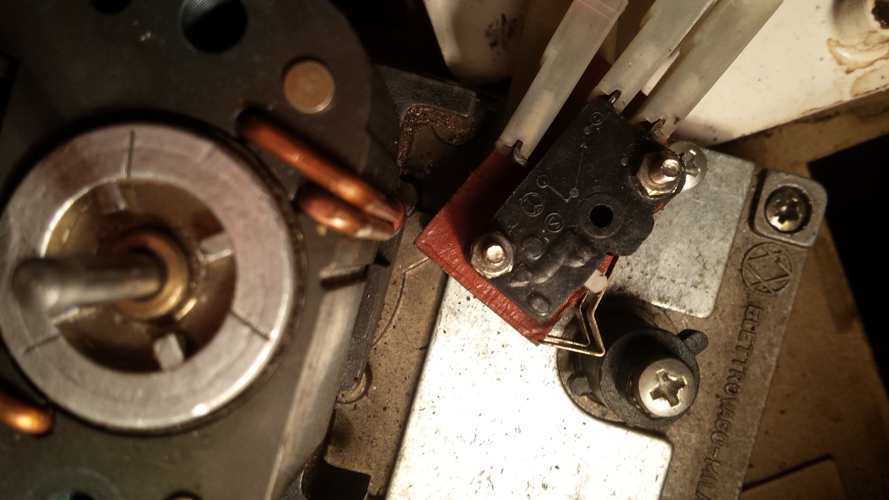

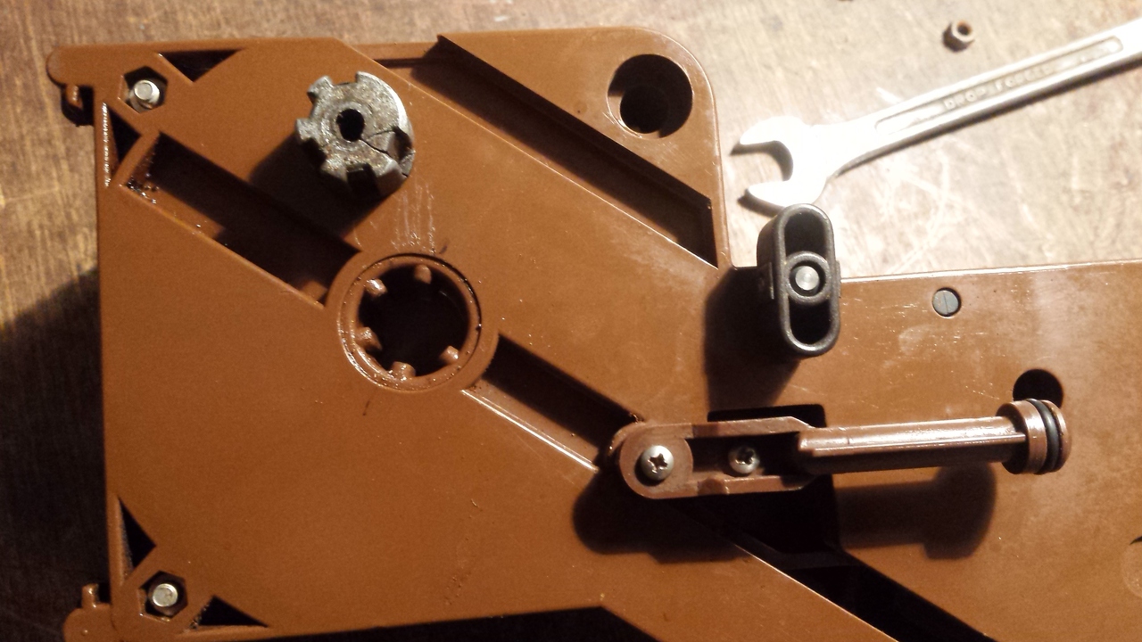

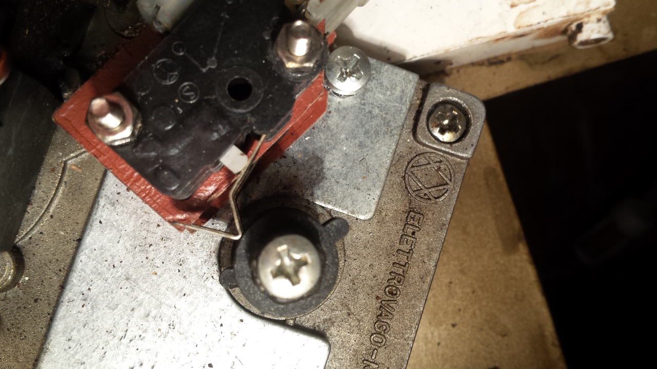

Igen nézegettem már,de ennél a tipusnál mint a képen is látszik csavarral van felfogatva a tengelyre.A következő képen a kétbütykös tengely ami kapcsolja a két mikrokapcsolót fel van lazulva igy került hozzám,na ez az amit nem tudom hogyan kell állnia semmi összejelölés nincs.

A kettő gépnek hasonló a kazánja, gond nélkül áttehető egyik a másikba, mivel az az aeg az delonghi.
Amúgy a gépbe látsz egy menetes szárat, annak az aljánál van egy mikrokapcsoló, amit ki kell cserélni, és jó is lesz a gép.
