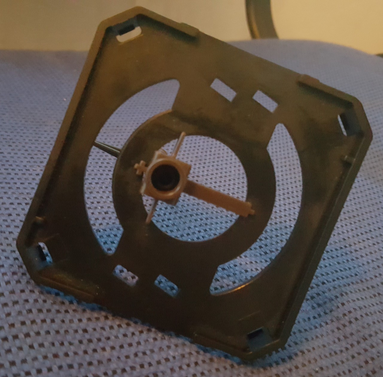

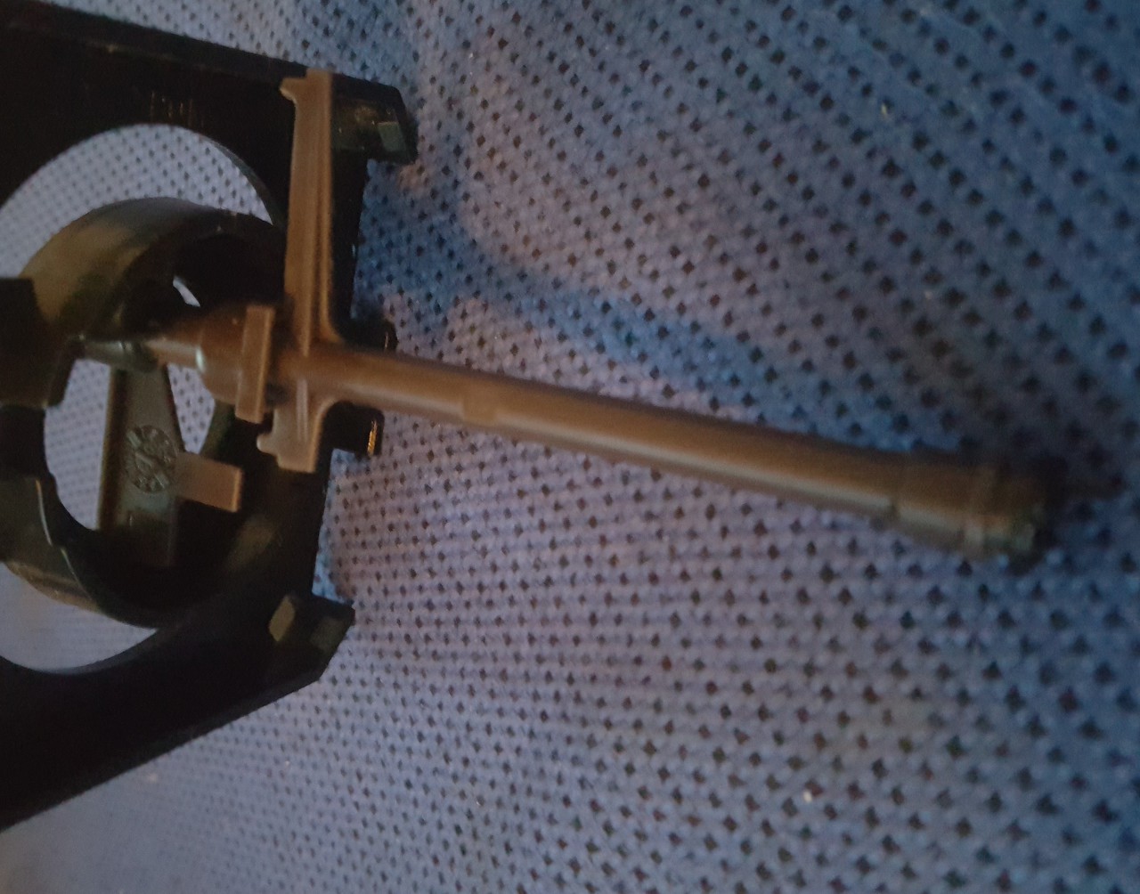

(#) Ambavir hozzászólása Jún 10, 2018 /
Szép estét!
Jura F50 alkatrész.
A mellékelt képen lévő szárat keresem. Letörtek a fogacskák róla.
Legalább a nevét tudnám.
A krémesítő szelep megy a végére.
Megköszönöm, ha valaki beazonositja.

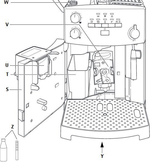

(#) user1914 hozzászólása Jún 12, 2018 /
Szevasztok!
Segítséget szeretnék kérni a Aeg Caffe Silensio készülékkel kapcsolatban. Remélem van olyan akinek van esetleg blokksémálya a fenti készülékről, vagy esetleg valami rajza, hibakód táblázata.
Nem lehet bekapcsolni. A hálózati csatlakozó bedugása esetén a következő LED-ek világítanak egymás után.
Vízhiány - Zacc tartó megttelt(nincs a helyén) - Felkiáltó jel - Vízkőtelenítés lámpa, majd kezdődik előlről (körforgás). Végiglépked a felső soron, majd a vízkőtelenítést jelző lámpa.
Kaptam egy tippet, hogy ez az önteszt. Ez az önteszt milyen sorrendben érzékeli a perifériákat? Mert 1 óra húsz perc múlva is csak a LED-ek körforgása megy a kijelzőn.
Továbbra sem lehet bekapcsolni. A készülék nagyban hasonlít a Delonghi Magnifica márkához.
Üdv. M.
A hozzászólás módosítva: Jún 12, 2018
(#) JZoli válasza user1914 hozzászólására (») Jún 12, 2018 /
Én leginkább a DeLonghi gépeket ismerem, és ez tényleg hasonlít rá. A DeLonghiknál, ha ez a négy LED egymás után sorban jelez akkor a főző-, vagy párolóegység nincs benne, vagy nem jól tették bele. Azt kellenéd megnézni. A mellékelt képen a "V" betűvel van jelezve.
(#) user1914 válasza JZoli hozzászólására (») Jún 12, 2018 /
Szevasz!
Köszönöm a segítségedet.
Az egységet a teljes tisztítás után én magam raktam vissza. Teljes mértékben a helyén van. Amikor kivehető egy kissé feljebb van (kb 5-7 mm) mint az alsó végállás (ami egy microkapcsoló). Ha letekerem a kapcsoló zárásig, akkor nem lehet kiemelni, vagy betenni az egységet.
Behelyezés után le kellene tekerni a kapcsolóig, vagy van rajta még valami érzékelő amiből tudja a készülék, hogy az egység benne van?
Előre is köszi.
Üdv. M.

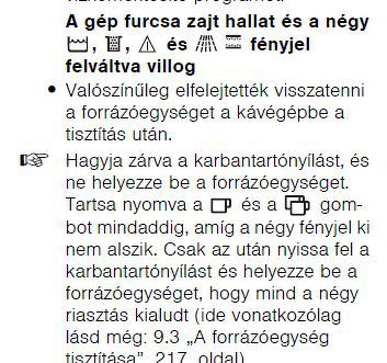

Mit tekersz? Én ebből semmit nem értek. Ha kikapcsolod a gépet akkor simán kivehető, meg visszatehető. Hol van ezen tekerő, amit állítgatni kell?
Esetleg ez segíthet:
Hi!
A készülék a fenti hibával került hozzám (villogó LED-ek). A főző egységet ki szerették volna venni amit ki is oldottak, de nem volt eltávolítható (reteszelve volt).
Majd szétszedtem kitakarítani, és ellenőriztem a végállás kapcsolókat. A burkolat jelenleg nincs rajta. A tekerést a következő egységre gondoltam (Mozgató egység).
A hálózatba bedugva a fentieket nem tudom törölni.
Köszi előre is.
Üdv. M.
Ja így már világos. Hátulról tekered a "program motor" menetes tengelyét. Ide linkelem a használati utasítás elérhetőségét:
Most is csak a DeLonghikra tudok hivatkozni, ha amikor bedugod a gépet a 230V-os csatiba, nyomd az egy csésze és a gőzfejlesztő gombokat egy időben. Ekkor teszt módba kerül a gép az egy- és két csésze gombokkal lehet a programmotort le- és fel járatni, ilyenkor az alsó mikrokapcsolóig járatva berakható a párolóegység. De ha nem érzi, akkor ott valamelyik mikrokapcsoló, vagy a vezetéke hibás. Ha nem akkor sajnos vezérlőpanel hiba lesz. Tudsz képet feltenni a panelról?
Hi!
Köszönöm. Az előzőeket vagy harmadjára ismételve sikerült nulláznom.
Már főzi is a KV-t. A limket köszönöm.
Üdv. M.
