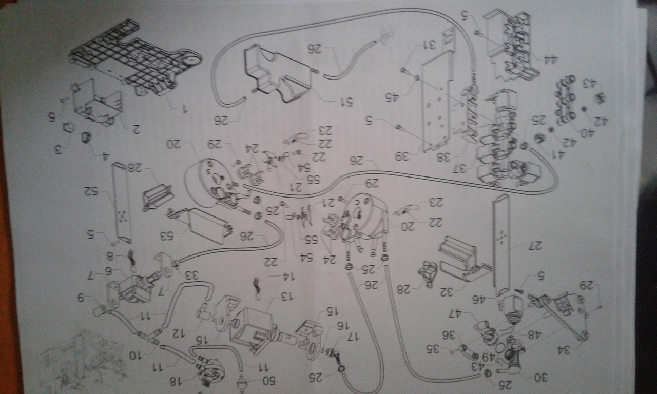

(#) merciabc hozzászólása Feb 17, 2018 /
Saeco Exprelia HD8854 kis gondom lenne, hátha tudtok segíteni?
Rendesen megcsinálja a kávét, de észrevettem hogy a bekapcsolás öblítési folyamata szerintem hosszabb mint kellene, a zacc gyüjtő alatti vízgyüjtőbe is több víz megy mint kellene. Sok vizet is fogyaszt szerintem.
Az öblítéskor jobb oldalról hallok vízszivárgási hangot, sziszegést.
Valami visszacsapó szelep gyengülhetett el?
Robbantott ábrát kinyomtattam, de nem látom át hogy hol lehet a baj?!

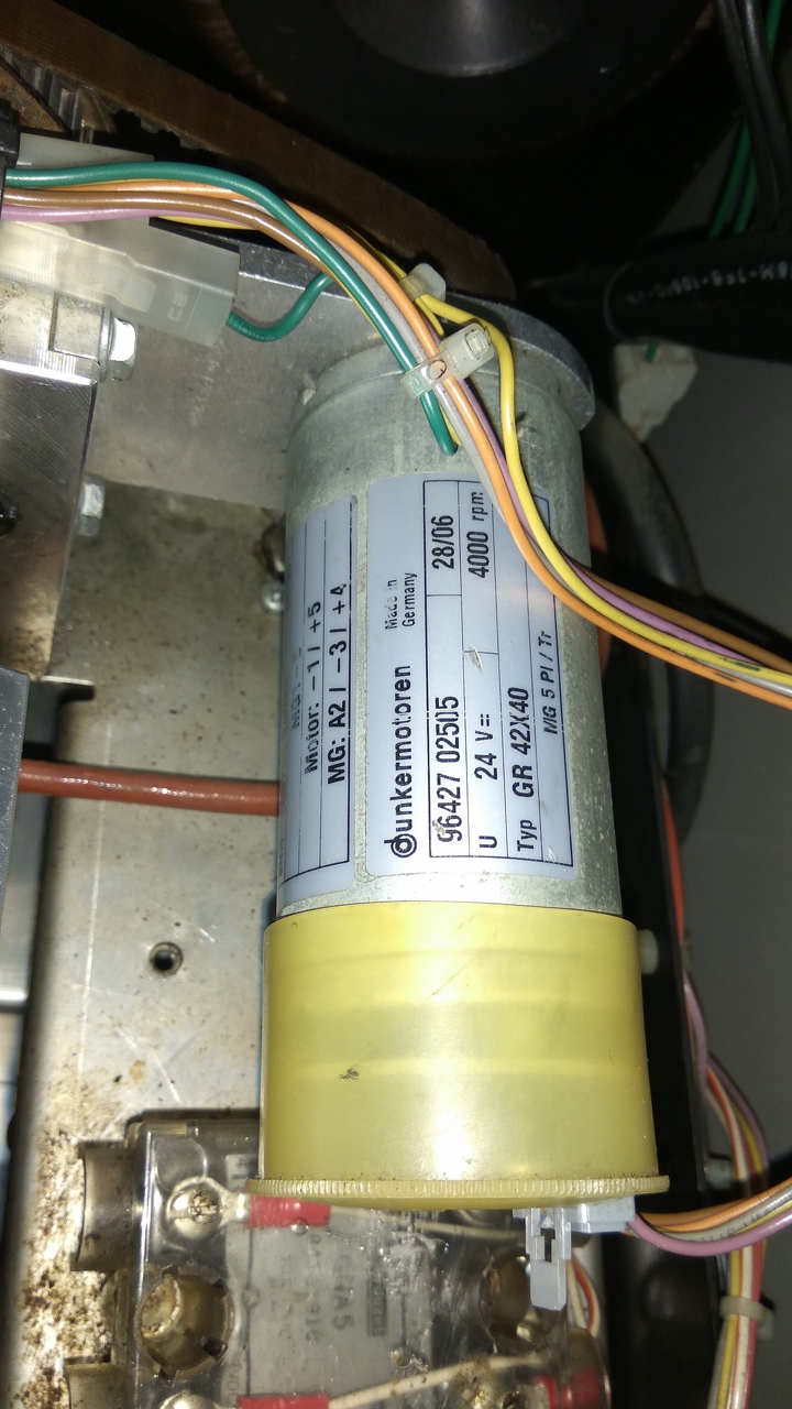

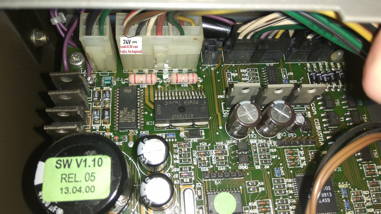

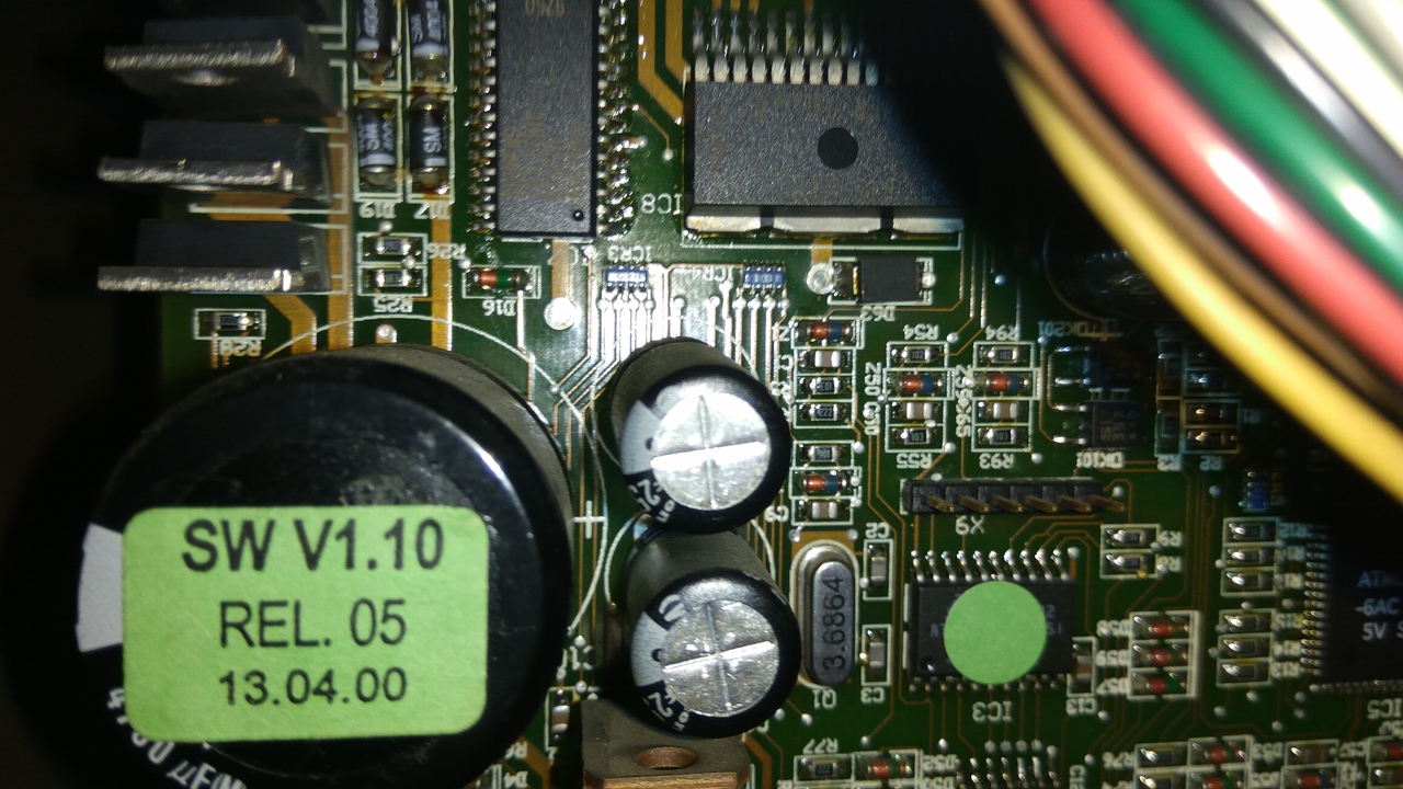

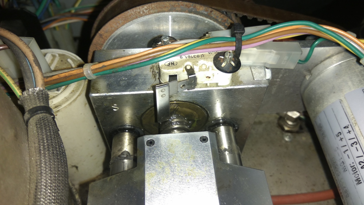

(#) brumbrus hozzászólása Máj 13, 2018 /
Már korábban hagytam bejegyzést ebben a fórumtémában. Most is ugyanarról a gépről van szó:
Thermoplan Easyline CTM1, mely egészen a mai napig tette a dolgát problémamentesen. Ma gondolt egyet és a következő hibaüzenettel fogadott: DUGATTYÚ HIBA. Kiszedtem a dugattyú motorját. Direktbe rákotöttem 24 V-ra és működött. Rámértem a tápcsatlakozóira: amikor a gépnek kapcsolnia kellene 24V helyett csak kb. 0,3V-t tudok mérni. Érdekes, hogyha tekergetem a motor forgórészét, addig nem dob hibaüzenetet, amíg tekergetem, de nyilván nem lép tovább, hisz a végálláskapcsolót nem nyomja meg a kocsi.
Mi lehet a hiba?
Hol kezdjem a hibakeresést?
Érdemes a vezérlőt kiszednem a helyéről, vagy vigyem szerelőhöz?
Csatolok képet a nyákról. Az első képen bejelöltem a motor csatlakozóit.
Bővebben: Link a jobb minőséghez.
A hozzászólás módosítva: Máj 13, 2018
