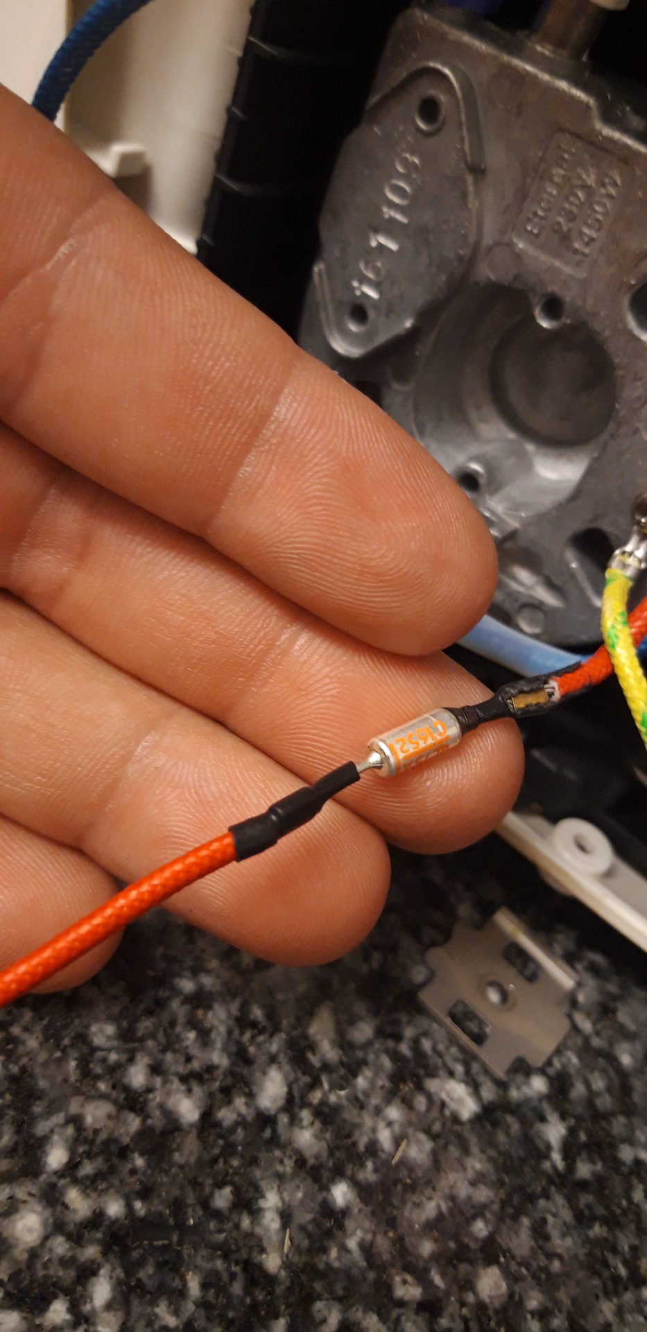

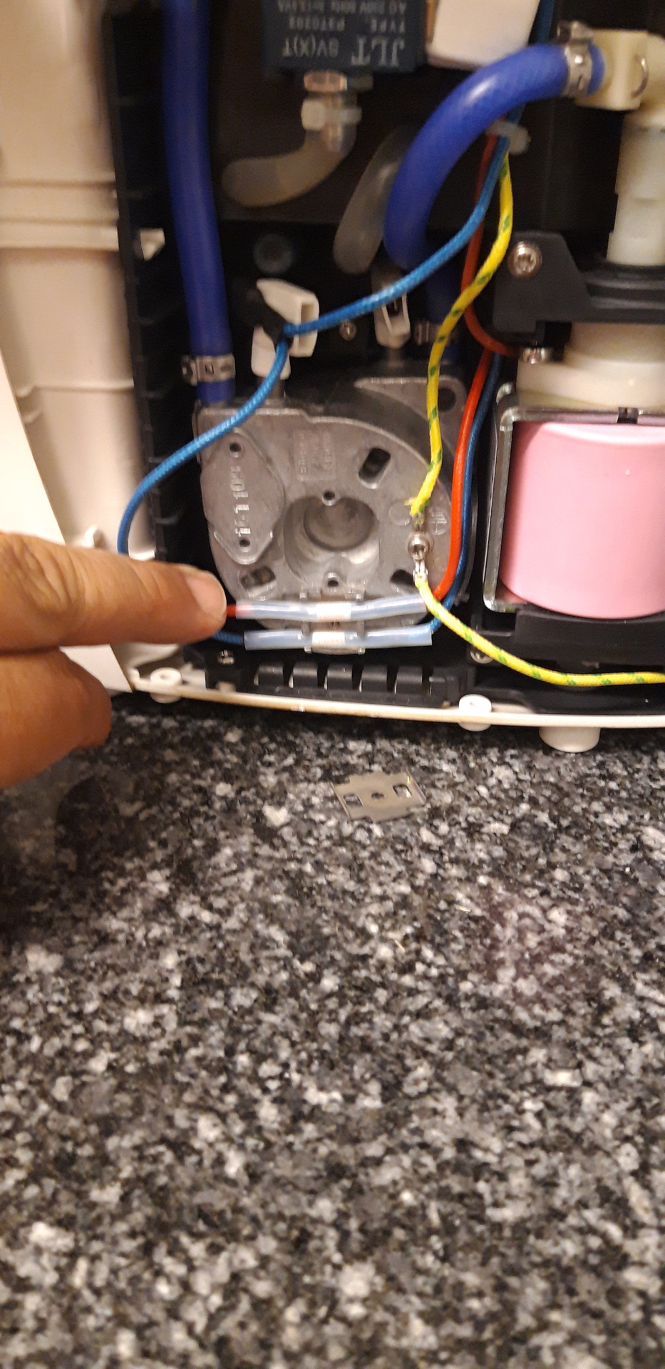

Adott egy Tchibo Cafissimo mini KV főző...
Eddig működött jól.
Aztán egyszer csak elkezdte csinálni hpgy bekapcsolás után csak villog villog villog... de nem melegszik fel, majd elmegy hibára!
Szétkaptam, mértem és a kazán oldalán a nullát és a fázist megszaggatva találtam 2 "sefuse" biztit... ez gondolom valami hőkioldós bizti...
Namost, a fázis biztije ahogy mérem, szakadtnak mutatkozik. Elötte van 230v AC utánna már csak 7v AC.. kisipolva pedig szakadtnak jelzi
Lehet ezt pótolni? Vagy lehet "direktbe " kötni??
Lehetni lehet csak mennyire ajánlatos?

(#) vargaf válasza Firefighter1 hozzászólására (») Aug 29, 2020 /
(#) Joe_001 válasza Firefighter1 hozzászólására (») Aug 29, 2020 / 1
Szia A hőbizti 142°C osnak látszik.
Bármely ilyen hőmérsékletű jó helyette, max pár ezer Ft. Biztonsági elem, ezért nem hagynám ki. Viszont az okát megkeresném miért is ment el. Ok lehet a kazán kövesedése. A másik. ha forrasztod az újat, tekerd be csicsogó nedves papír zsebkendőbe, mert a forrasztás hőjétől elszállhat, tehát a minimális ideig szabad így is melegíteni.
Itt Van 10 Amperes, az max 2kw árama, postáznak is. Ugyanitt 15 Amperes is van, és tizede az ár.
A hozzászólás módosítva: Aug 29, 2020
(#) Joe_001 válasza Joe_001 hozzászólására (») Aug 29, 2020 / 1
Másik módszer a rögzítésére, az érvég hüvellyel a kábelre krimpelés.

(#) Firefighter1 válasza Joe_001 hozzászólására (») Aug 30, 2020 /
Köszönöm a tippet!
Az eredeti is ugy volt feltéve!
Mivel 15A volt benne énis azt rendelem!
Amugy ideiglenesen kiiktattam nem mondom hogy KV-függők vagyunk a nejemmel... de... nahh..
Annyit mondjuk hogy szigoruan csak a felmelegedés és a kv főzése alatt van bedugva utánna rögtön kihuzni!
Szerencsére találtam az Amazonon is.. onnan szerdára itt van!
A hozzászólás módosítva: Aug 30, 2020
(#) Joe_001 válasza Firefighter1 hozzászólására (») Aug 30, 2020 /
Meg kéne nézni hogy a kazánja vízköves-e? Citrom sav, vagy a hozzá ajánlott vízkőoldőval érdemes.
Látom megoldottad!

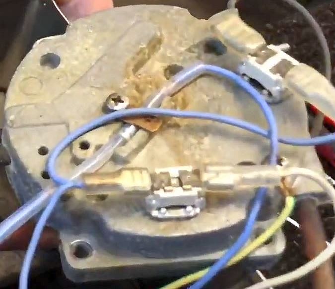

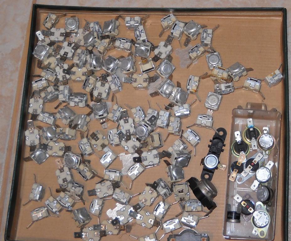

(#) mateatek hozzászólása Okt 13, 2020 /
Üdvözletem!
Van egy Quick Mill Aquaviva kávéfőző gépem. A problémám vele, hogy nem melegíti föl a vizet rendesen, nem igazán finom a kávé. Ezt egy bimetall vezérli a kazán hőfokát, amit meg is találtam. Rövidre zárva a bimetallt, így tovább melegítve a vizet és infra hőmérővel ellenőrizve a kazánt már jól főz. A problémám az, hogy van a kazánon még egy bimetall is és egy hőbiztosíték. A biztosíték célját sejtem. De mi célt szolgálhat a második bimetall? Esetleg egy hozzáértő tudna segíteni, mert amíg nem értem teljesen a gép működését, nem akarom kicserélni a bimetallt más értékűre.
(#) uniman válasza mateatek hozzászólására (») Okt 13, 2020 / 1
A másik a gőz hőfokszabályozója lesz...135°C.
(#) mateatek válasza uniman hozzászólására (») Okt 13, 2020 /
Köszönöm. Erre nem is gondoltam. Rá is fogok mérni erre.
A hőfok szabályozója, amit bimetallnak írtam gyakorlatilag egy kis fém tárcsa, ami hidegen tányér alakú, de melegen sík lesz. Ez a mozgás nyomkodja az érintkezőt. Létezik az, hogy ez meghibásodik? Nem gondolnám, hogy 60 fokos vízzel főz kávét egy ilyen masina. Főz-főz, de kissé híg.
Én ilyen "fazonra gondoltam...a forróvízé 110°C-os.
Még az újak között is nagy a szórás...
A hozzászólás módosítva: Okt 13, 2020
Köszönöm. Úgy nézem ilyesmi van benne. Ezek szerint meghalt a termosztát. Veszek bele egy 110°C-os termosztátot.
(#) Joe_001 válasza mateatek hozzászólására (») Okt 13, 2020 /
Vanegy hőbizti, 135°C körül ez a vész bizti felrobbanás ellen. Ez valószínúleg jó. Egyszerhasználatos, az a kis hengeres.
A másik az be van égve annak nézd meg a számait. ugyanolyan hőfokú klixon kell neked, sok helyen lehet kapni. Ez kapcsolgatja az üzemi hőfokot.
Kicseréled, jó lesz. (Azok alapján amit mondtál.)
(#) uniman válasza Joe_001 hozzászólására (») Okt 13, 2020 /
Kettő (2) darab klixon és egy "egyszerhasználatos" van ...az alapján, amit leírt.
(#) Joe_001 válasza uniman hozzászólására (») Okt 13, 2020 /
Ahogy nézem, jogos. Viszont amit áthidalt az a cserés. Többnyire, azaz mindig, az alacsonyabb hőfokon kapcsolgató.
