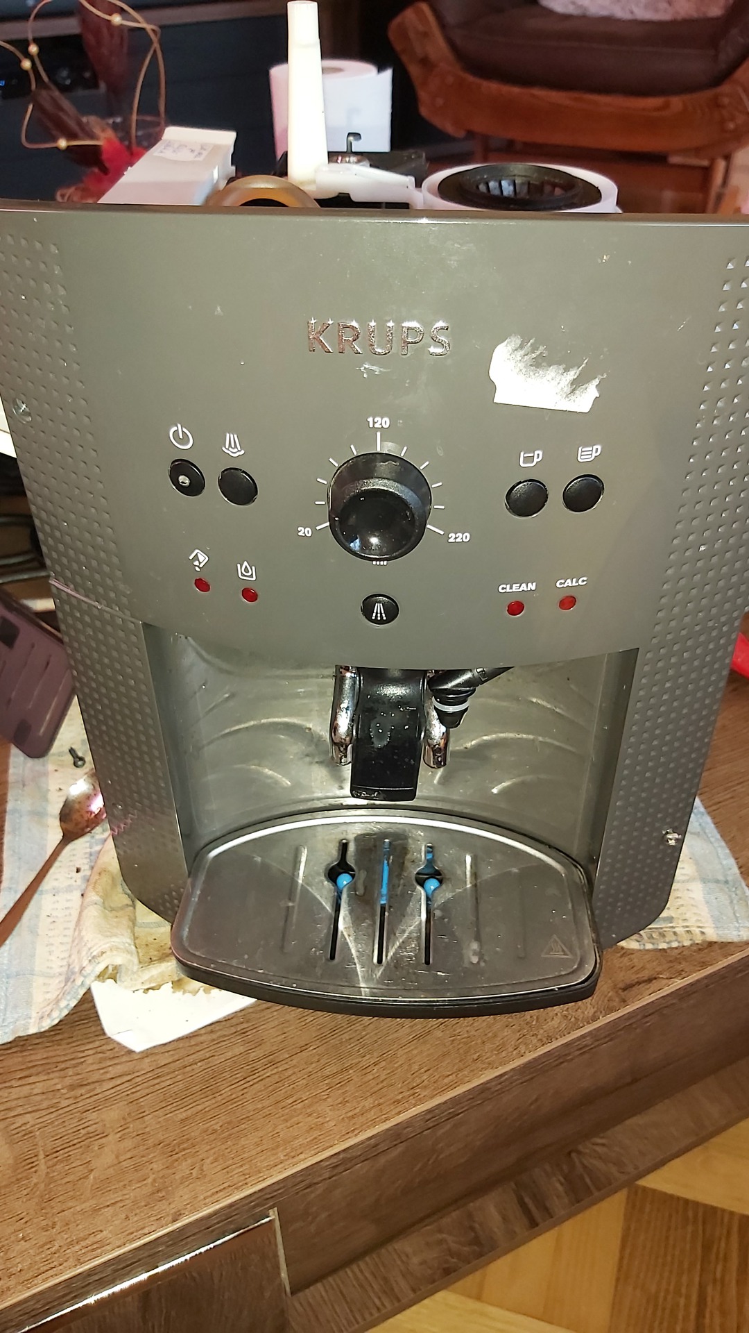

(#) nagytankos hozzászólása Júl 9, 2020 /
Sziasztok, segítségeteket szeretném kérni.
Kaptam egy Krups kávéfőzőt. A hiba az volt, hogy vizet öntöttek a darálóba. Szétszedtem és kitakarítottam. Azóta rendesen darál de szerintem túl sokat és itt két lehetőség van. Vagy nem tudta letömöríteni és kifolyik a tomítés mellett a kávé, vagy sikeresen tömörít es csak átnedvesíti a kávét és a csepegtető tálcára folyatja a kávét. Ez azért fura, mert ha manuálisan rakok bele kávét és csak vizet kérek akkor megcsinálja a kávét rendesen. Tudtok nekem segíteni? Csináltam 2 képet a kávéfőzőről.
