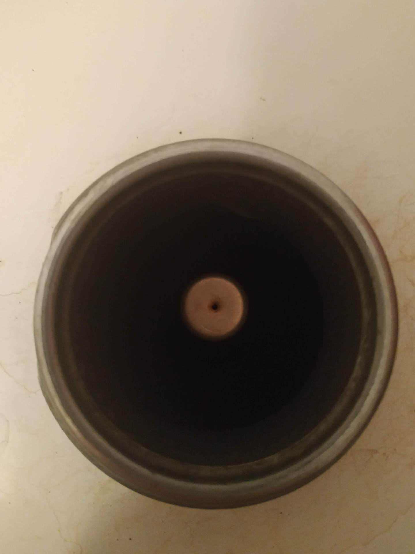

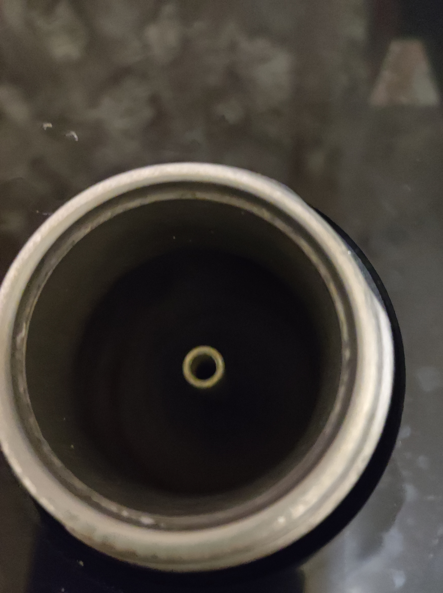

(#) Antenna1973 válasza kaqkk hozzászólására (») Dec 26, 2022 /
Így néz ki.
(#) kaqkk válasza Antenna1973 hozzászólására (») Dec 26, 2022 / 2
Jól sejtettem a felálló búvárcsőről hiányzik a "kalap" nem volt a dobozban egy csődarab aminek zárt az egyik vége ? Ha megtalálod egyszerűen ejtsd rá a középen lévő csőre és főzz egy kávét ...
Sajnos nem.
(#) kaqkk válasza Antenna1973 hozzászólására (») Dec 26, 2022 / 1
Amíg az nem lesz meg , sajnos csak a gőz megy át a főzőtérbe és nem lesz kávéd... (filléres alkatrész csak dühítő hogy kimaradt a csomagból ...
Ezt lehet így külön kapni?
Persze , a pontos nevét ne kérdezd már vagy 20 éve nem javítottam szarvasi kávéfőzőt .
A hozzászólás módosítva: Dec 26, 2022
Szívesen

(#) kaqkk válasza Antenna1973 hozzászólására (») Dec 26, 2022 / 3
Én köszönöm hogy rákérzdeztél , lefotóztam az én gépemben lévőt és rájöttem hogy vízköves ...
Így néz ki 3 év használat után

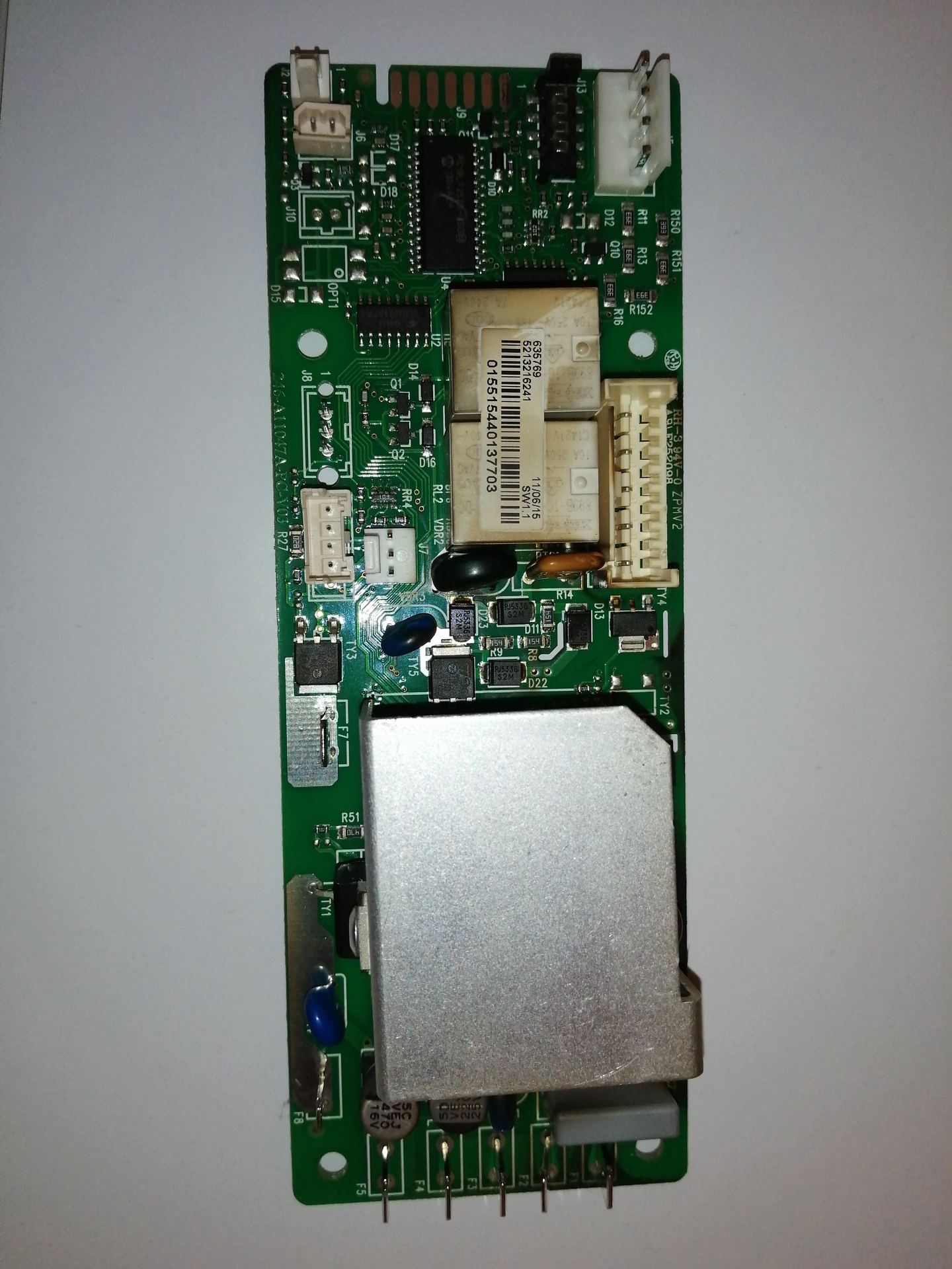

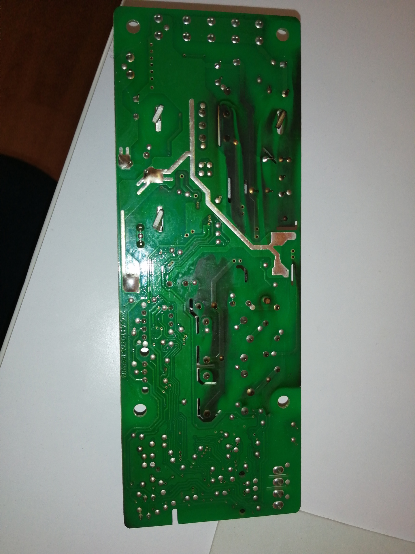

(#) david87 hozzászólása Jan 24, 2023 /
Van nekem egy Privileg esam 2600 tipusú kávé gépem máma azt a hibát produkálta hogy ledarálta a kávét de egyből jelezte hogy tele a zacc tálca. és vizet már nem nyomta kávét már nem főzte le.kivetem a vezérlő panelját a képen látható állapotba egy kicsit meg van égve legalábbis úgy tűnik.
(#) JZoli válasza david87 hozzászólására (») Jan 24, 2023 /
Néhány gépben elszineződik így mint a képeden. Ettől még menni szokott. Több próbát nem tettél vele, hogy mit is csinál ténylegesen? Szokott olyant csinálni, hogy kicsit összezavarodik. De kihúz hálózatból, vár egy kicsit. Utána az esetek többségében rendbe szokott jönni.
Ugyanez a panel van a DeLonghi Magnifikában is, legalább is a kijelző nélküli gépekben.
A hozzászólás módosítva: Jan 24, 2023
(#) david87 válasza JZoli hozzászólására (») Jan 24, 2023 /
majd holnap ki próbálom mert a darálót is ki akarom takarítani
(#) Hutty válasza david87 hozzászólására (») Jan 24, 2023 /
Nekem a Tchibo esperto nem méri hanem számolja, hogy mikor telik meg a zacctartály.
Szóval kihúzást érzékeli csak, feltételezve ekkor kiürítés volt, majd számolja a főzéseket és az elért szám után jelez.
A kormot meg szépen lemosod valami oldószerrel, a forrasztást meg ellenőrizni.
Azokon a pontokon melegszik, az áramló levegő meg lerakja idővel a szálló port.
