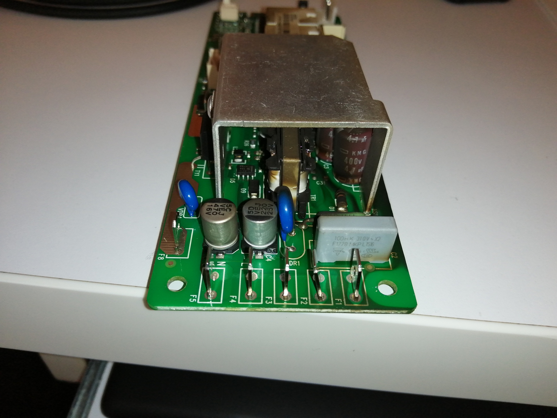

Van nekem egy Privileg esam 2600 tipusú kávé gépem máma azt a hibát produkálta hogy ledarálta a kávét de egyből jelezte hogy tele a zacc tálca. és vizet már nem nyomta kávét már nem főzte le.kivetem a vezérlő panelját a képen látható állapotba egy kicsit meg van égve legalábbis úgy tűnik.
Néhány gépben elszineződik így mint a képeden. Ettől még menni szokott. Több próbát nem tettél vele, hogy mit is csinál ténylegesen? Szokott olyant csinálni, hogy kicsit összezavarodik. De kihúz hálózatból, vár egy kicsit. Utána az esetek többségében rendbe szokott jönni.
Ugyanez a panel van a DeLonghi Magnifikában is, legalább is a kijelző nélküli gépekben. A hozzászólás módosítva: Jan 24, 2023
majd holnap ki próbálom mert a darálót is ki akarom takarítani
Nekem a Tchibo esperto nem méri hanem számolja, hogy mikor telik meg a zacctartály.
![]() Szóval kihúzást érzékeli csak, feltételezve ekkor kiürítés volt, majd számolja a főzéseket és az elért szám után jelez. A kormot meg szépen lemosod valami oldószerrel, a forrasztást meg ellenőrizni. Azokon a pontokon melegszik, az áramló levegő meg lerakja idővel a szálló port.
