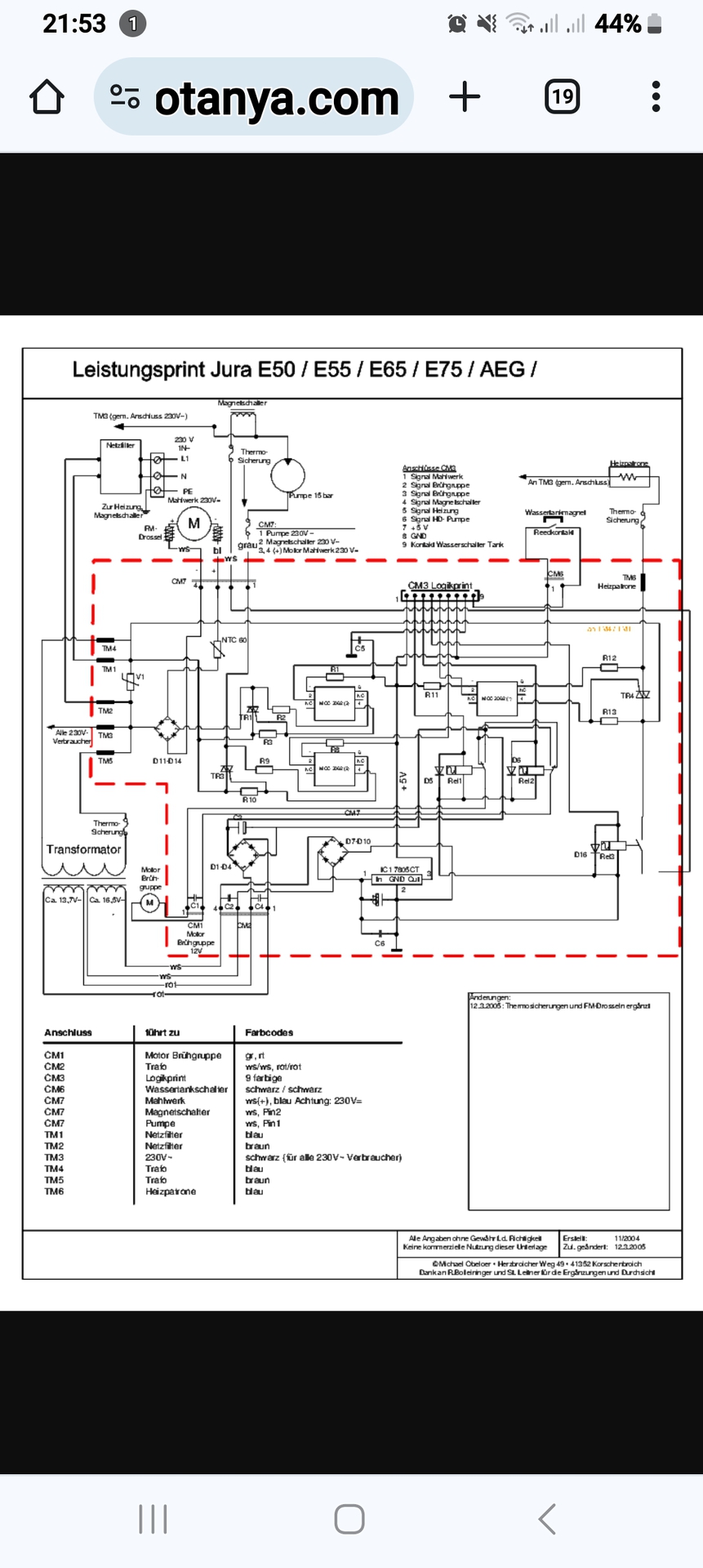

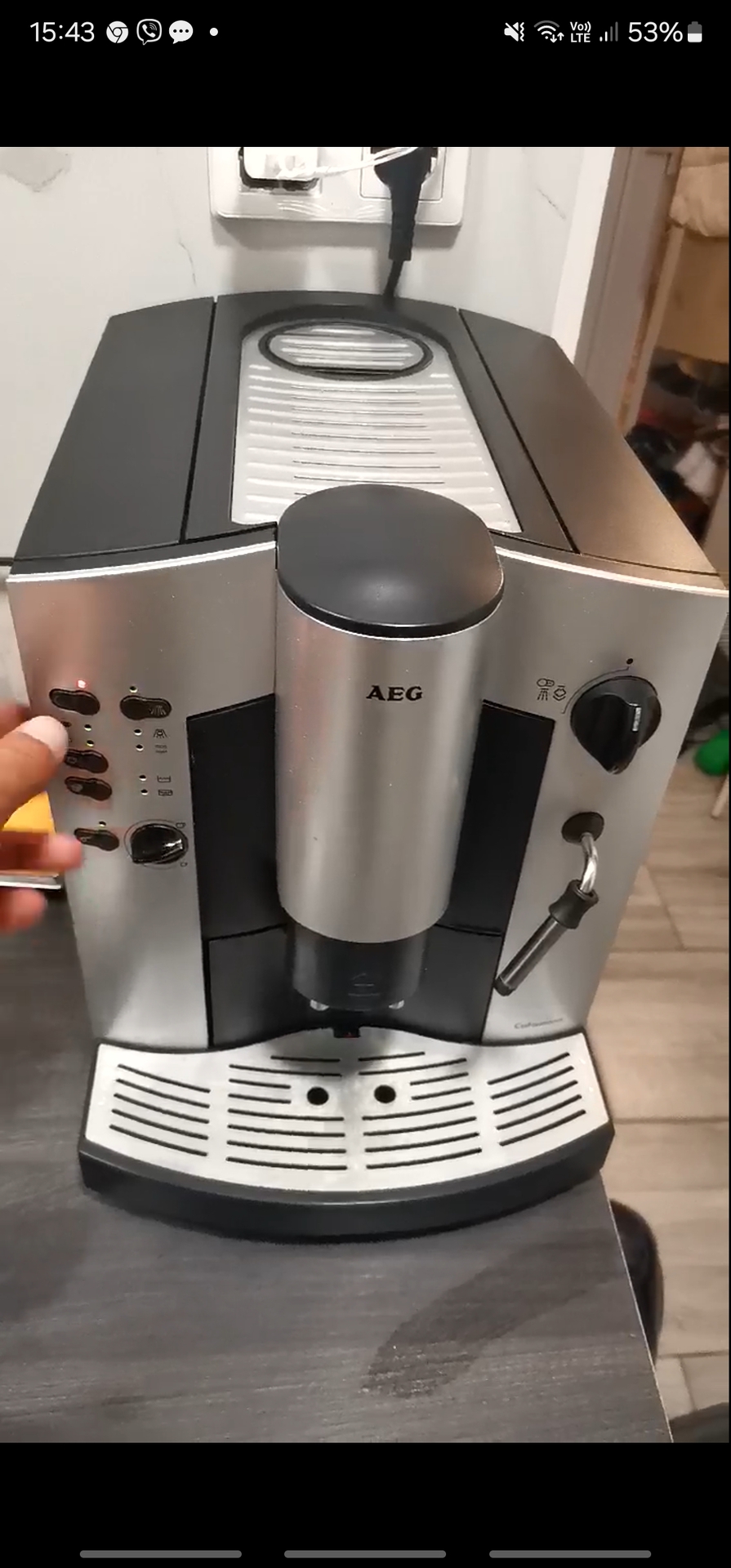

Elakadtam egy AEG CF-100 (784) as géppel. bekapcsol felfűt, lehet öblíteni vizet engedni. A kávé gomb megnyomására nem indul el a darálás. Ami furcsa volt, hogy a vízkeménység állítást is kikapcsolt állapotban a kávégomb megnyomással kellene indítani az se ment.
Megmértem a nyomógombokat rossz volt össze vissza mértem ellenállást rajta,cseréltem.
sajnos a hiba továbbra is fent áll.
A daráló jó.
Merre keresgéljek tovább?

(#) bogumil13 válasza Dino71 hozzászólására (») Jan 18, 2024 / 1
Szia!Tegyél fel fotot a gépröl,igy könnyebb beazonositani mint tipust keresgélni a neten.Lehet igy
hamarabb kapsz segitséget.
(#) Dino71 válasza Dino71 hozzászólására (») Jan 18, 2024 /
Erről a gepről van szó.

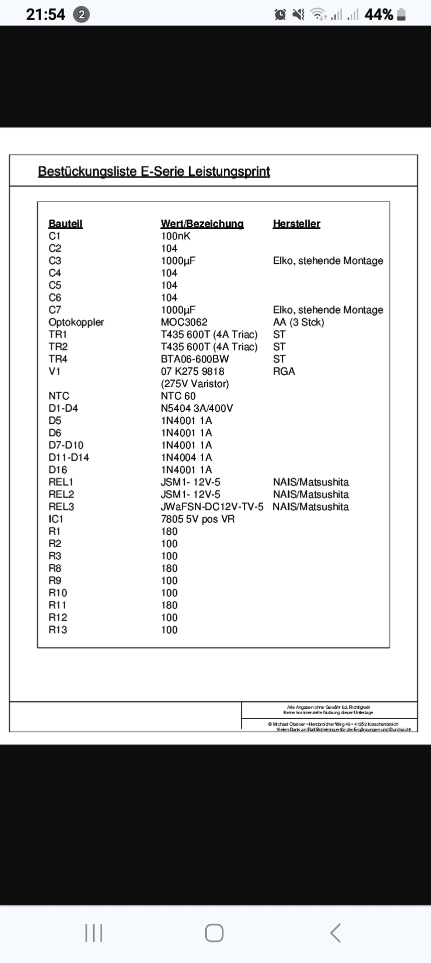

Itt egy kapcsrajz,meg alkatrész kiosztás.Ez segithet megkeresni a hibát.

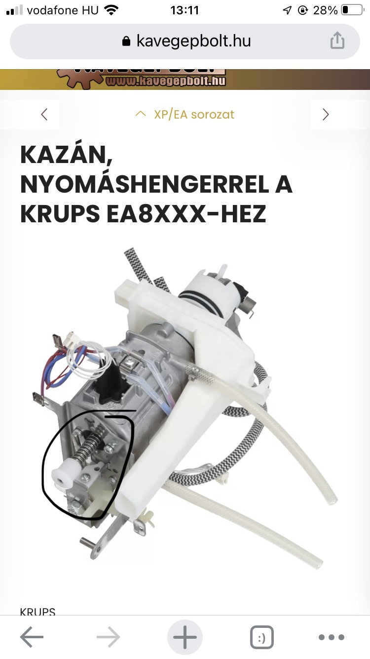

Van egy krups kavefozom, aminek a kazanja aljabol folyik/csöpög a víz.
Azt szeretném kérdezni, hogy ez javítható, vagy csak a kazán csere segít rajta?
Van benne bármilyen tömítés?
A csatolt képen a bekarikazott részen csöpög.
Köszönöm a segítséget!
(#) stenzi válasza Tacco05 hozzászólására (») Feb 11, 2024 /
Szia.
Emlékeim szerint van valami szimering, karmantyú szerű.
Nagy szívás ez a konstrukció
Azért sok sikert...
