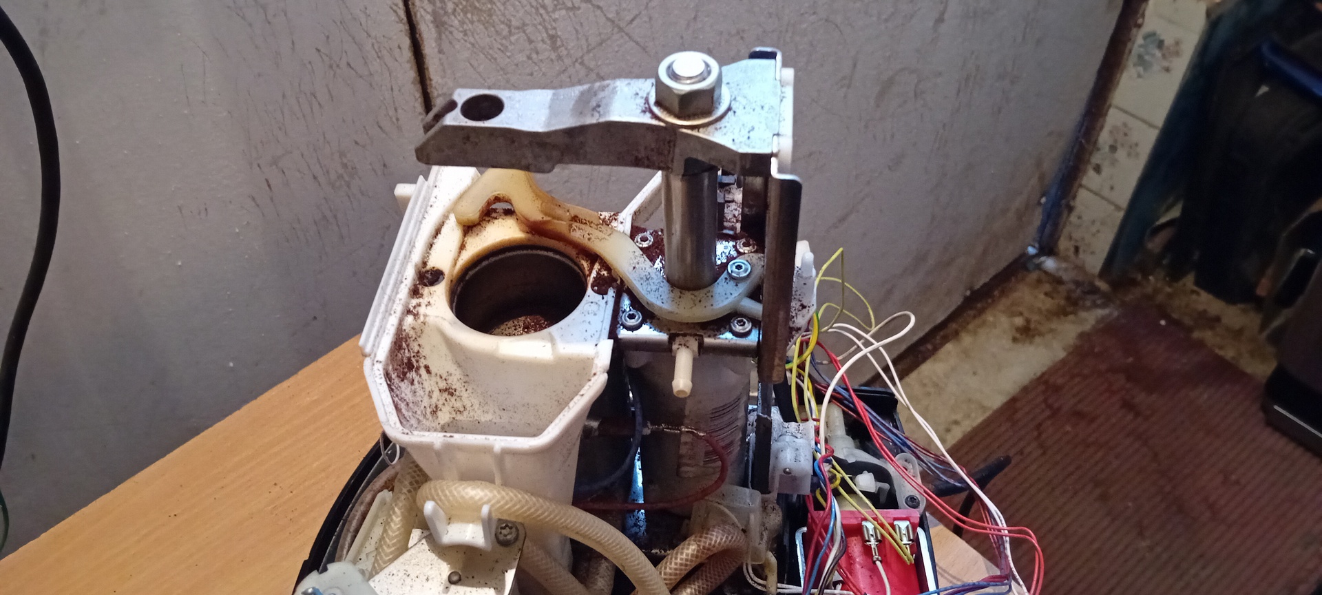

Levettem a csövet,felmegy a viz tehát ott van a baj.Az anyát le kellene leszedni gondolom,ami elég ragaszkodónak tűnik.Le tudom igy szedni,vagy ki kell vennem kazánostol és ugy?
A hozzászólás módosítva: Dec 10, 2024
(#) user1914 válasza bogumil13 hozzászólására (») Dec 10, 2024 /
Azt szerintem nem kell szétszedned, mert az csak egy munkahenger dugattyú szár.
Oda csak a szivattyú betolja a 10 atm nyomású vizet és azzal tömíti a KV-t.
A főzés végén nyitja a szelepegységgel a víz utját, és a dugattúházban van egy dupla spirálrugó, ami az egészet újra a felső pozícióba nyomja.
A víz visszaáramlik a szivattyú elé.
Ha szét akarod szedni akkor az egész hidromechanikát ki kell venned. Annak a szárnak az alsó részén is van csavar, zéger, és a dugattyúban valamint a házban is, és alul is van legalább 2-2 tömítés. Bármelyik sérül, lehet csöpögni fog belőle a víz.
Szerintem ezt nem kell szétszedni.

(#) btamas81 válasza user1914 hozzászólására (») Dec 10, 2024 /
Ebből nem csöpög a víz! Nem jut el a dugattyúig sem.
(#) btamas81 válasza bogumil13 hozzászólására (») Dec 10, 2024 /
Egy ilyet csináltam (szidtam is a tervezőjét). Youtubeon találsz videot az alapján szét tudod szedni. A képen a főzőegységben van egy szűrő, azt pucoltad ki?
Illetve ha a fehér csőcsatlakozóra teszel egy csövet, át tudsz rajta fújni?
(#) user1914 válasza btamas81 hozzászólására (») Dec 10, 2024 /
Akkor a KV-t nem préseli öszze? Amiről le van húzva dugattyúházhoz menő csövön nem jön a víz?
Akkor bizony a vezérlő szelepes részt kell mindenképp szétszedni.
Ha a KV-n nem nyomja át a vizet, akkor először mindenképp a szűrőt tisztitsd ki, mert alulról nyomja felfelé a vizet a KV-n.
Üdv. M.

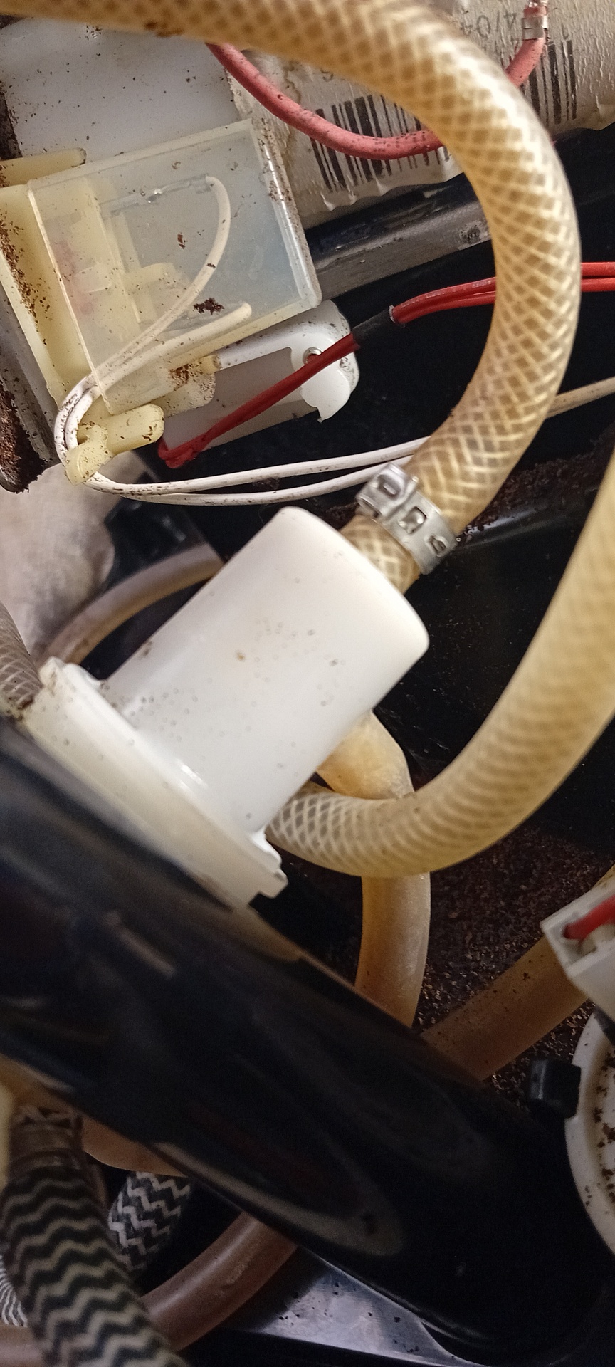

(#) bogumil13 válasza user1914 hozzászólására (») Dec 10, 2024 /
A képen lévő fehér hengeres dologról a szövetes cső megy a kazánra,az átlátszón jön vissza a hidegviz a tálcába a hiba szerint.Esélyes h ott a baj?
(#) user1914 válasza bogumil13 hozzászólására (») Dec 11, 2024 /
Lehet.
Azt a részt már én sem szedtem szét.
Ha meglesz a hiba, mindenképp érdekel.
Üdv. M.
(#) bogumil13 válasza user1914 hozzászólására (») Dec 12, 2024 /
Sikerült feléleszteni a gépet.A hiba oka,vizelosztószelep dugulás.Szétszedve a kis apró lyukak a mrmbránokban el voltak tömődve,pontodabban egy tésze.Ezen tömb oldalán(utobbi képen)a nyomás/vizleeresztőben van egy rugós előfeszitésű szelep,ahol a gumimembrán alá szorult vizkő miatt hamarabb elengedte a nyomást mint kellett volna.

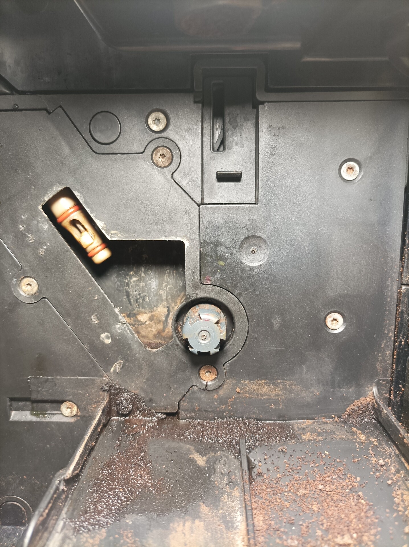

(#) david87 hozzászólása Dec 21, 2024 /
Seaco kávégép
Volna egy kérdésem a képen látható nagy fogaskereken a jelnek mere kell lennie? Most lent van a motor felet.
(#) btamas81 válasza david87 hozzászólására (») Dec 21, 2024 /
Legegyszerűbb, hogy a KPE alapállapotba teszed, és ahhoz állítod hozzá. Figyeld a kpe tengelyén a bordákat. Elvileg egy féle képpen megy rá. Ha onnan dugod rá a kpe-t ahonnan a kép készült, akkor ránézésre jól áll.
Na akkor ez egy talea. Először is. Működött, vagy úgy kaptad, hogy rossz? Mi a hibajelenség? Egy primeáról teszek fel képet, hogy néz ki alapállásban. Mikor így áll, akkor lehet kivenni a KPE-t.
