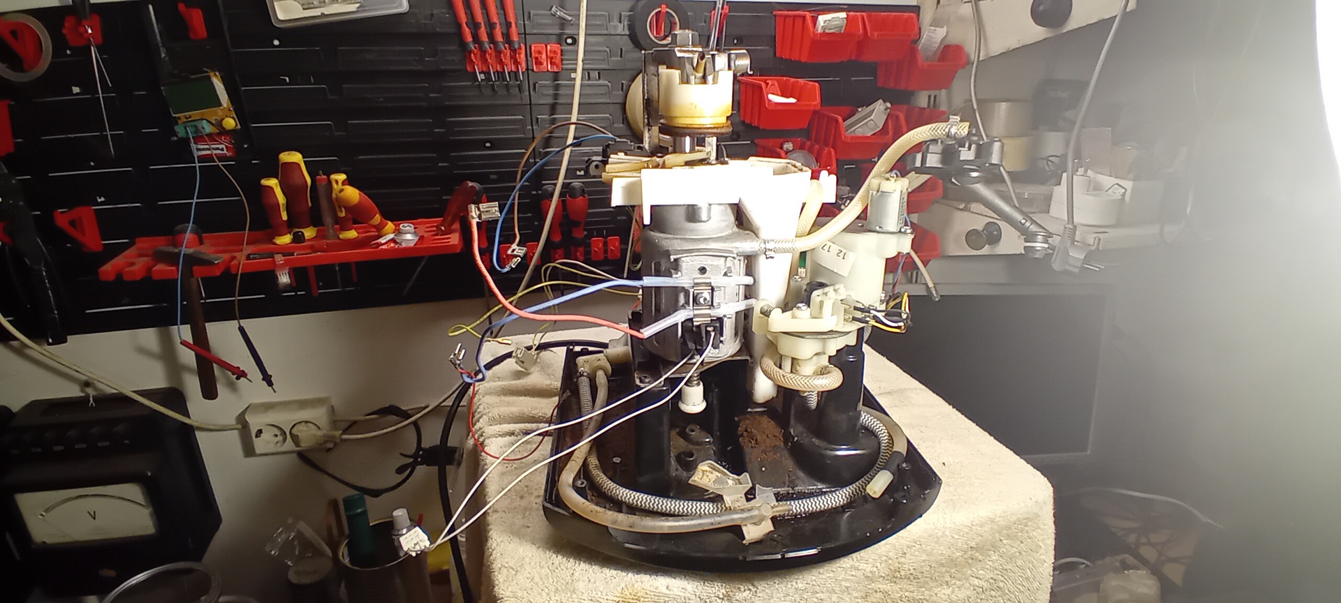

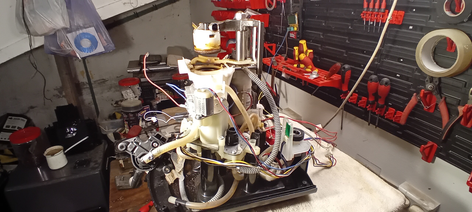

(#) bogumil13 hozzászólása Dec 9, 2024 /
Krups EA829E10
Üdv mindenkinek!

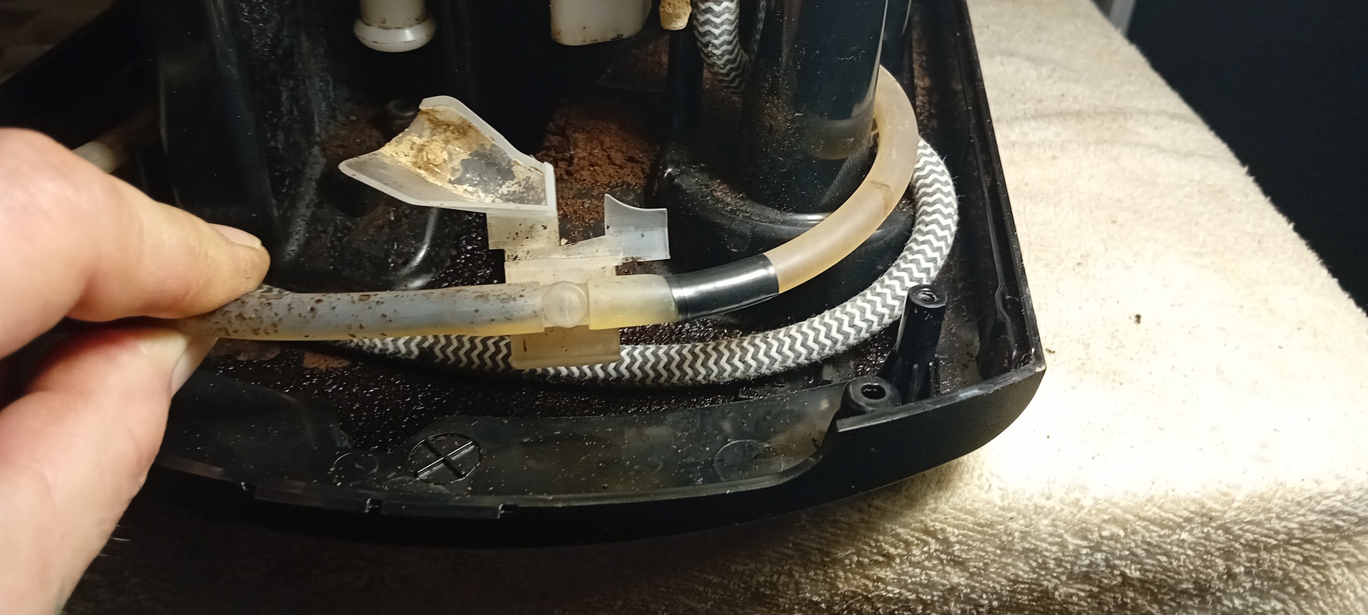

Egy Krups főzővel kapcsolatban lenne kérdésem.A tünet,az alsó tálcába engedi a vizet öblitéskor,és főzékor is,hideg vizet.A gőzölés,ill. forróviz a gőzcsapon rendben működik.Pár fotót mellékelek.A kérdésem vajon hol lehet a probléma?A felső szűrő,szelep tisztitva.A fekete szigetelő szalaggal jelölt csövön jön a viz a tálcába.
Köszönöm a segitséget előre is.
(#) btamas81 válasza bogumil13 hozzászólására (») Dec 10, 2024 /
Valami dugulásod lesz. Az a cső a túlnyomást hivatott elvezetni.
(#) bogumil13 válasza btamas81 hozzászólására (») Dec 10, 2024 /
Az elosztónál lehet esélyes?Az alsó dugattyúnál totál szárazság van.Hogyan lehet kiszürni hol lehet?Az elosztóról vmelyik cső levételével?

(#) user1914 válasza bogumil13 hozzászólására (») Dec 10, 2024 /
Szevasz!
Nekem ugyan ez a hiba egy készüléknél, ezen a csövön enged ki két kávé főzésnél egy kávényi vizet.
Valószínű a kozponti szeleprendszerben van még tömítés és azt kellene cserélni.
A csavarral összefogatott részt kell szétszedni hozzá, és bizonyára akkor többet látni a szelep belsejéből.
Ha szétveszed készíts már róla fényképet és mérd meg milyen méretű a gumi benne?
Valahol a kávé körben kell keresni, mert azt írod melegvíz van. Keresd meg az elosztóról melyik megy fel a KPE-hez.
Azt kellene lehúzni és megnézni onnan felmegy e.
