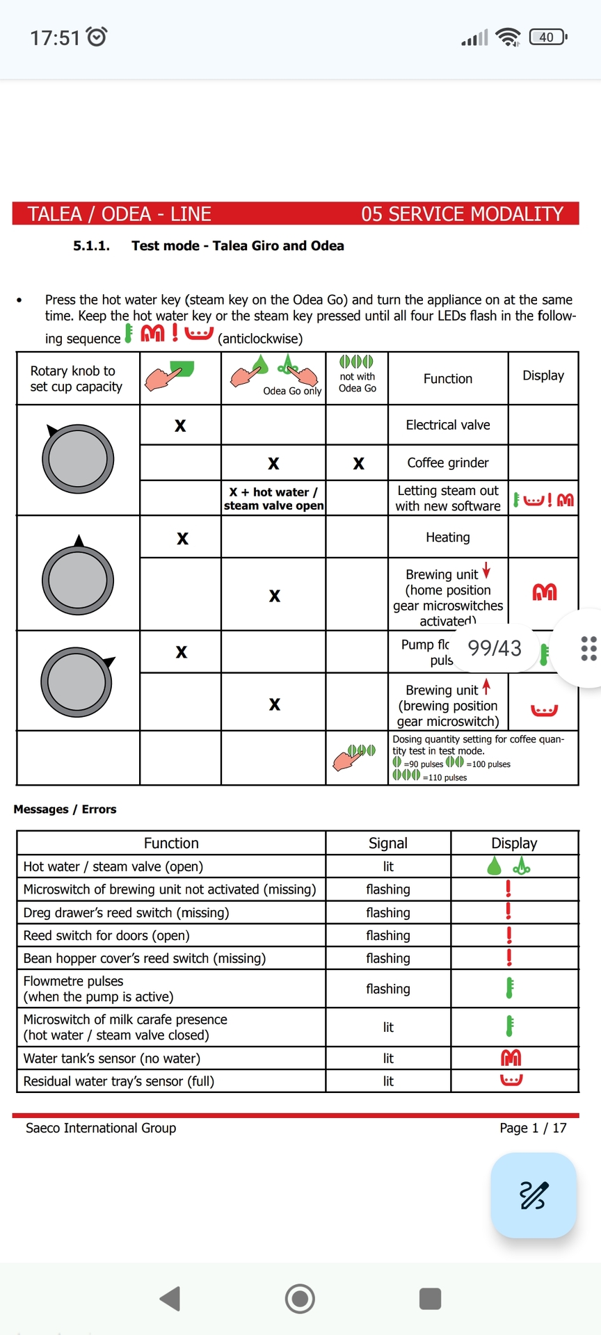

Ez megvan neked?
Próbáld test modeban indítani és hozasd le vele a kpet. Mikor lejött egy picit forgatasd vissza vele, mert úgy tudod kivenni. Legjobb ha ilyenkor nyitva az ajtó és nézed a kpe-n a nyilat, hogy az N-hez essen.

Kikapcsolod. Utána nyomod a melegvízgombot és bekapcsolod. Tartod a melegvízgombot amíg el nem kezd a négy visszajelző óramutató járásaval ellenkezőleg villogni. Ekkor teszt módba vagy.
Az első oszlop azt mutatja, hogy kell állni a mennyiségállítógombnak, az adott funcióhoz. A második/harmadik meg azt jelzi melyik gombot(kávé vagy melegvíz) kell megnyomni.
Neked a kpet kellene lehozni. Tekerő középre, és nyomod a melegvíz gombot.

Szivattyú: nyisd meg a csapot melegvíz állásba. Tesztódban, tekerő jobb szélen, káve gombot nyomod. (A zöld led jelzi az átfolyásmérő impulzusait)

teszt módba is villog lassan a felkiáltó jel.

(#) btamas81 válasza david87 hozzászólására (») Dec 21, 2024 /
Ha teszt módban sem megy a pumpa az baj. Nézd végig a áramellátását. Vigyázz 230V-ról megy! Maga a pumpa szédszedhető.
Az átfolyásmérőnek abban van szerepe, hogy mennyi ideig menjen a pumpa. Átfolyásmérőt szerintem oszcilloszkóppal tudod kimérni.
Ha villog a felkiáltójel akkor valami nincs a helyén. A kpe mikrokapcsolóját kimérted? Nem arra gondolok ami a motornál van, hanem ami jelzi, hogy bent a kpe.

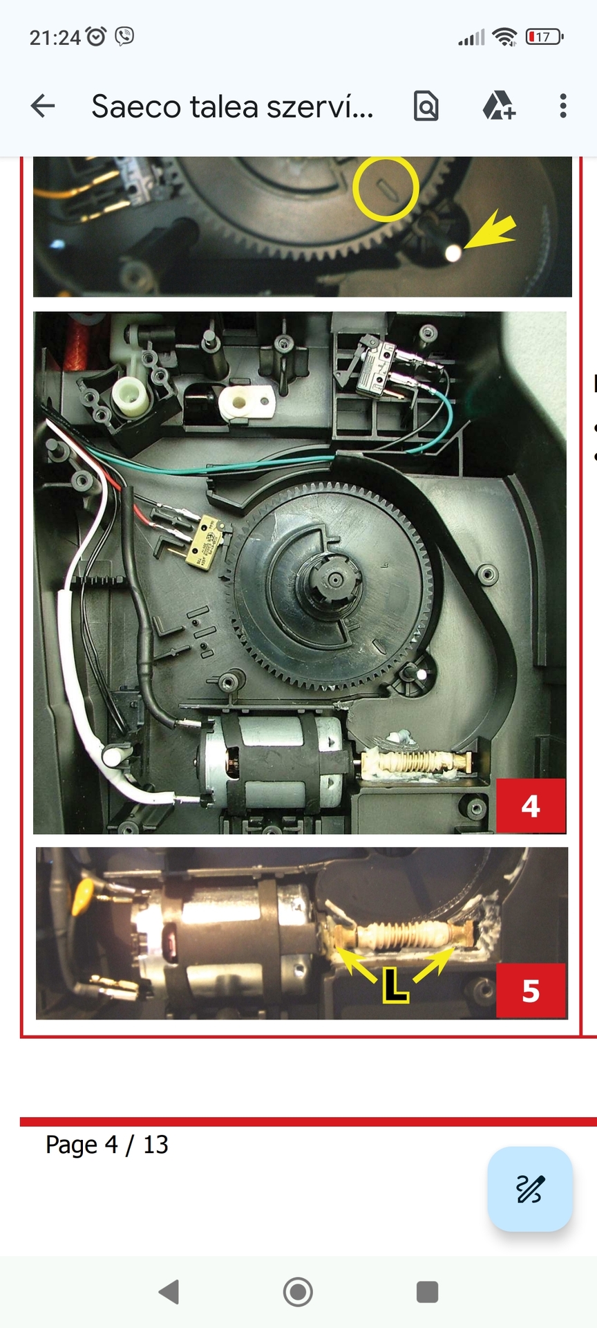

(#) btamas81 válasza btamas81 hozzászólására (») Dec 21, 2024 /
A kpe motor mikrokapcsolód fordítva van berakva.
(#) david87 válasza btamas81 hozzászólására (») Dec 22, 2024 /
Azt észre vettem azt megforditottam

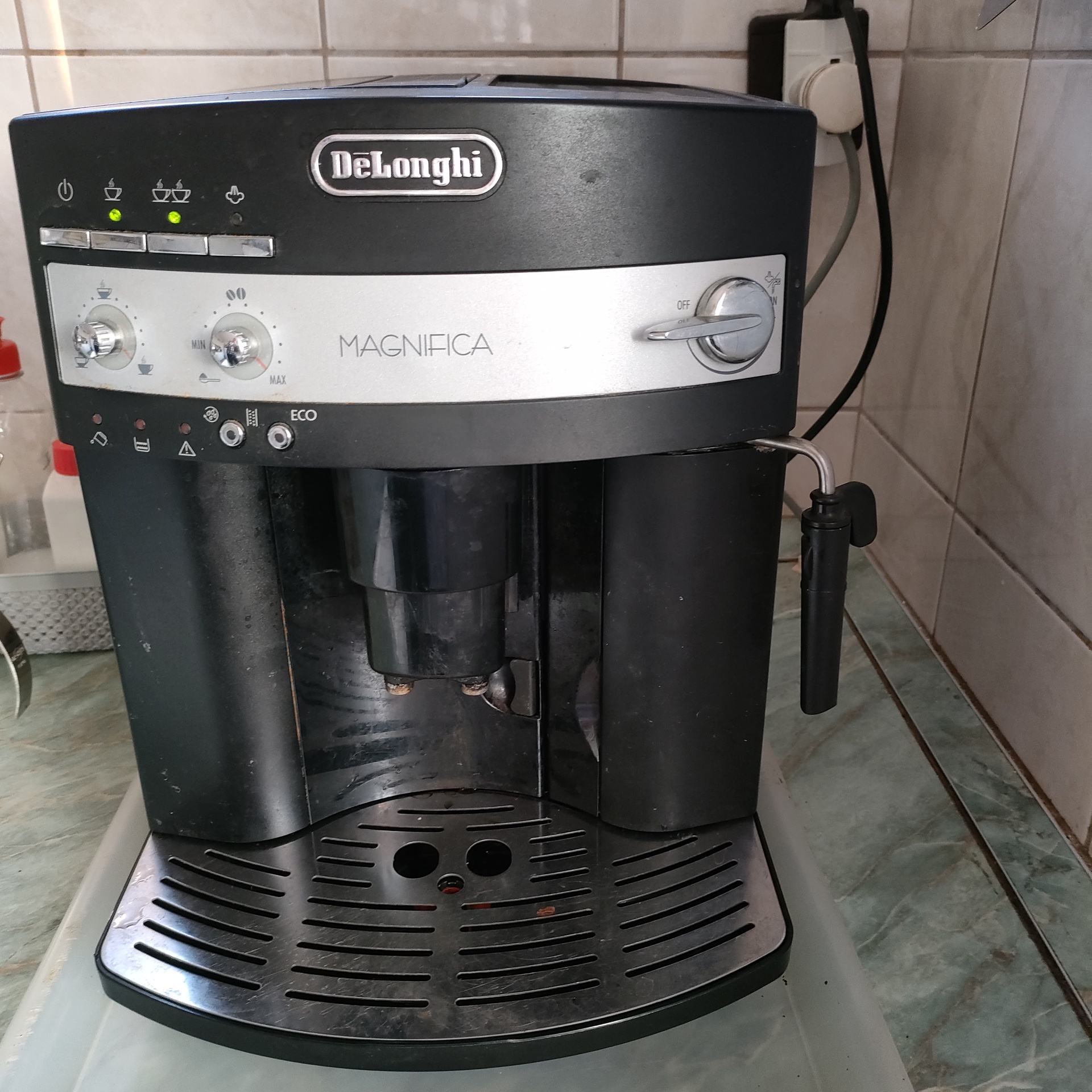

(#) pumpa hozzászólása Dec 28, 2024 /
Delonghi Magnifica nem indul, villog, folyik
Üdv! Adott ez a kávéfőző, nem mai darab ,de eddig szépen tette a dolgát. Mos sajnos előált az a hiba, hogy bekapcsolás után nem indul a gép hanem az lámpák fél fénnyel elkezdenek villogni és nem csinál semmit. Ekkor lekapcsolom a főkapcsolót, kiveszem az alsó tálcát és a egy kevés víz van benne, és a főzőblokkot. A tálcát és a főzőblokk körül kitörlöm visszateszem és ha rendesen ki tudtam törölni újra el tudom indítani a gépet. Kérlek segítsetek merre induljak el a javításban, illetve, ha van a neten videó ,leírás a hibákról jó lenne ha tudnátok linket küldeni.
