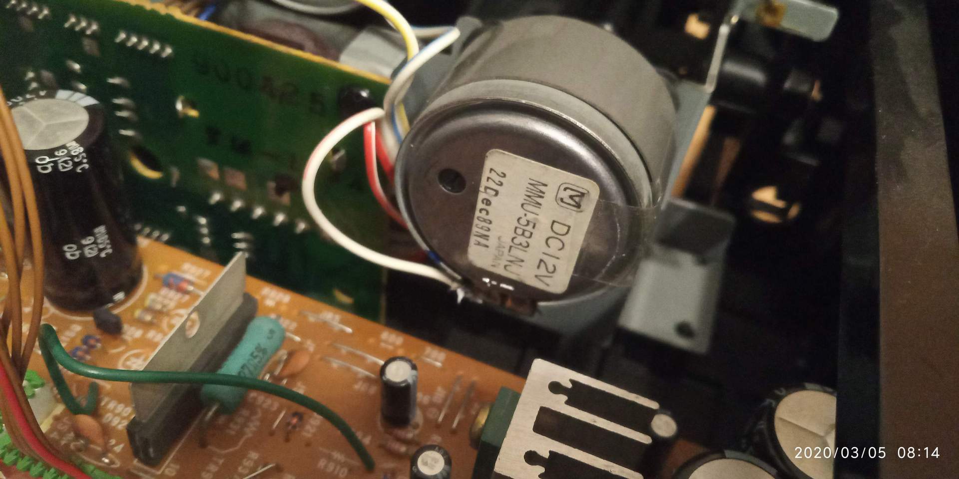

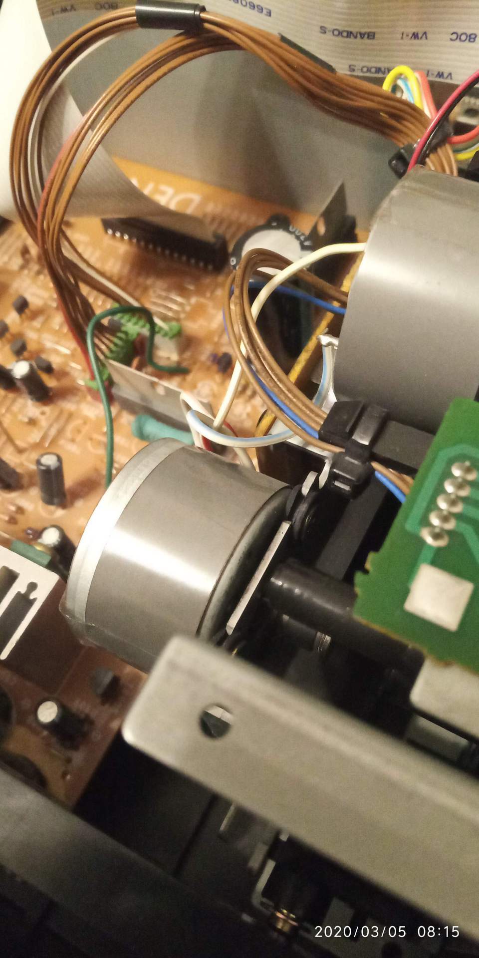

(#) Nagy Tamás válasza gépromboló hozzászólására (») Márc 3, 2020 /
Természetesen egyen fesz van a motoron javarészt.A szkópon leválasztva a dc- t ez a csúfság 100 Hz háromszögszerű jel is rajta van. Motor lekötésével sokat javul a helyzet,csak sziszegő zaj marad.Méricskélem a tápot..

(#) Tomi94 válasza Nagy Tamás hozzászólására (») Márc 6, 2020 /
A képen látható IC a csévélőmotor vezérlője, természetes, hogy melegszik. Legalábbis működés közben igen, ha csak üresben áll, akkor nem kéne neki. De ha az MMU... típusút kötötted ki, akkor a kettőnek semmi köze egymáshoz.

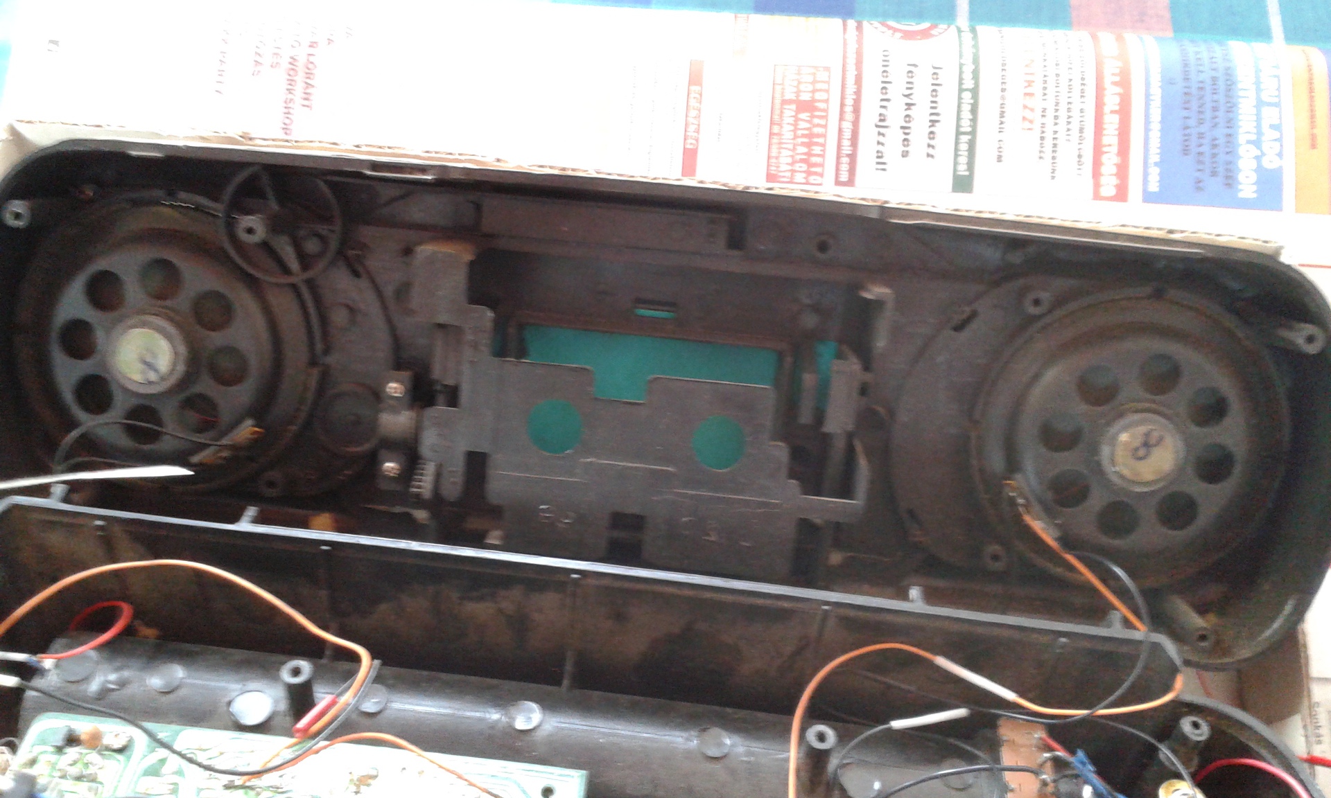

(#) lecnevhecs hozzászólása Márc 8, 2020 /

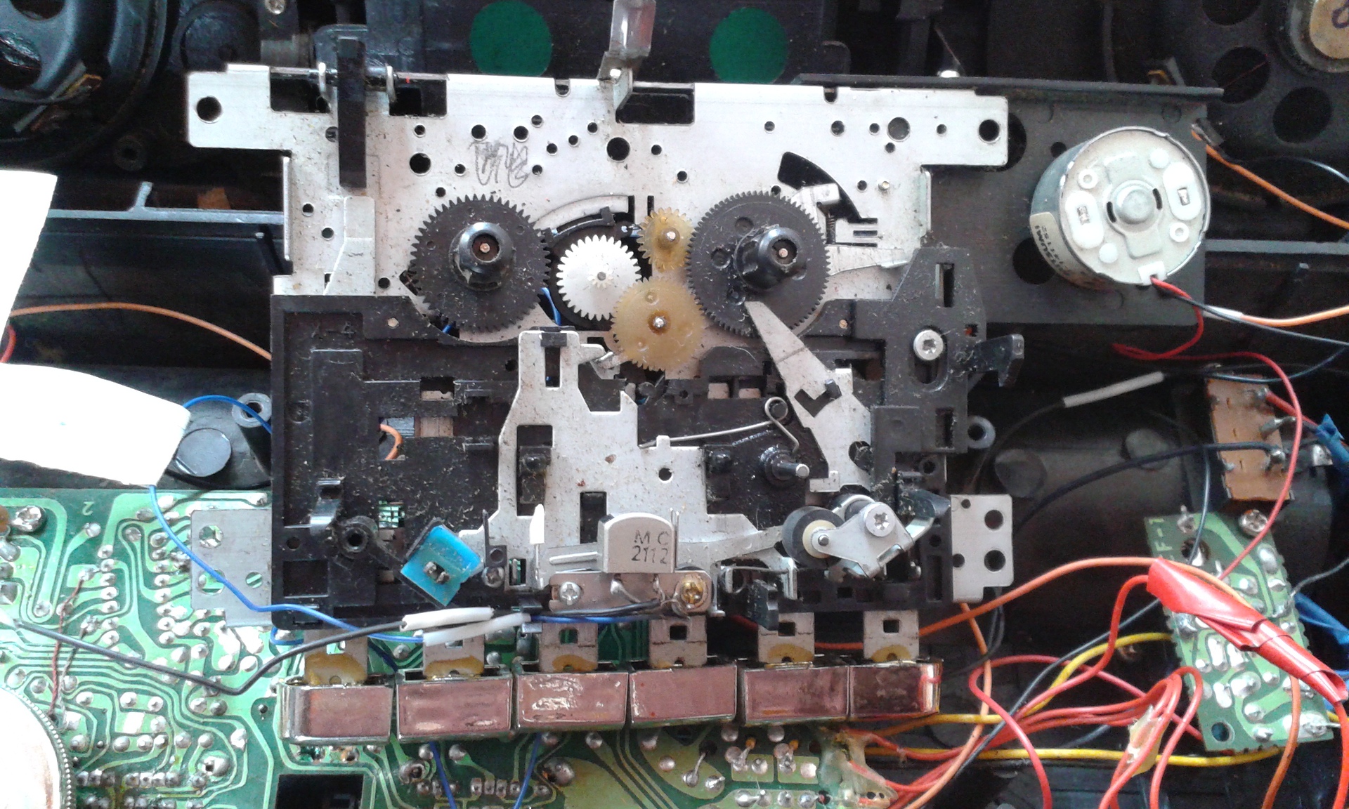

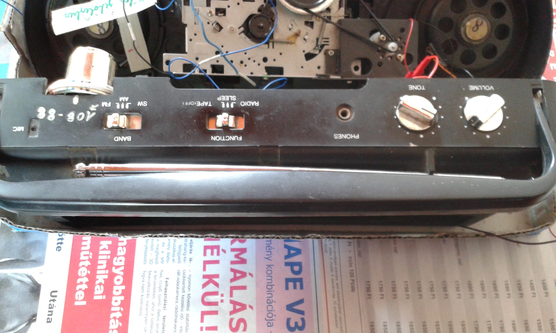

Sziasztok, képek a rádiómagnóról
A hozzászólás módosítva: Márc 8, 2020
(#) lecnevhecs válasza kistee hozzászólására (») Márc 8, 2020 /
Küldtem képeket, a rádiómagnóról.
(#) Tomi94 válasza lecnevhecs hozzászólására (») Márc 9, 2020 /
Az biztos, hogy volt ez már gányolva, lásd a toldott vezetékeket.. Tápfeszültség a mechanika hátán levő fémnyelves kapcsolón kéne legyen, az indít magnó üzemben. Elsőnek ezt nézd meg, megvan-e, és ha igen, utána a panelen kéne lekövetni az útját.
Esetleg kezdheted a motor feszültségmérésével is, bár az viszonylag ritkán döglik meg teljesen, inkább csak úgy, hogy gyengébb lesz vagy nyávogni kezd. Ellenben nagyon nem tűnik gyárinak ez a motor, benne szokott lenni a szabályzó is, hátulja fémlappal fedve, csak egy lyuk szokott lenni rajta, ahova be lehet nyúlni sebességet állítani..
Azt hozzátenném még, hogy kizárólag hobbi értéke lehet, ha kell egy magnó régi felvételeket lejátszani, ennek a javításánál kb. bármivel jobban járhatsz, ha mondjuk motort kell szerezni hozzá, meg még ki tudja, mit csesztek el benne..
A hozzászólás módosítva: Márc 9, 2020
(#) gépromboló válasza lecnevhecs hozzászólására (») Márc 11, 2020 /
A levágott kábelek nem a fejre mennek véletlenül? Mert innen úgy tűnik. Az a kis különálló elektronika, amiről nekem úgy tűnik, hogy a motor kapja az áramot, nem véletlenül a fordulatszabályzó elektronika? Mert akkor a motor úgy jó, ahogy van.
Ha az első kérdésre igen a válasz, akkor meg kell keresni, hogy hova ment eredetileg. Egy hegyes csavarhúzóval tapogatózhatsz lejátszásra kapcsolt géppel (persze ha már ad magáról életjelet) és feltekert hangerővel.
Meg jól mondod, hiányzik egy szíj, az párszázas tétel, olyan 50mm-es átmérő körüli kellhet bele, korábban volt már itt szó arról, hogy hogyan kell lemérni.

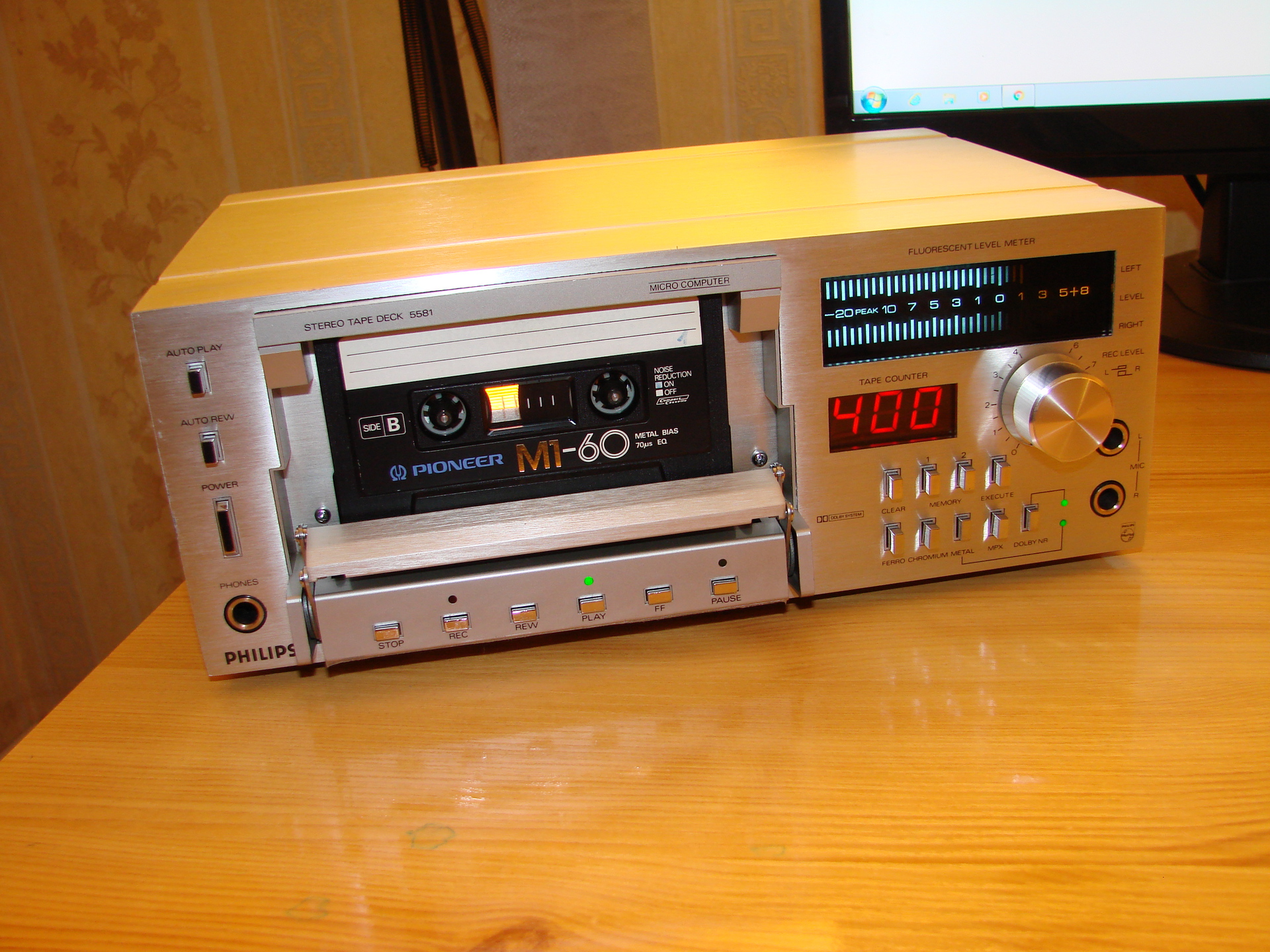

(#) mapi65 hozzászólása Márc 14, 2020 /
Üdv, a kis kedvencem,Philips N5581. Vezérlő ic hibát produkált. Nem reagált a funkciókra, és nem működött (világított) a számlálója. Vezérlő ic kiszerel majd vissza és megjavult. Még most jól működik. A probléma a következő: MI lehetett a baja, mert én nem tudom mitől lett jó!Gyanítom elő fog jönni ez a hiba valamikor. Tippeket ötleteket elfogadok.
(#) gépromboló válasza mapi65 hozzászólására (») Márc 15, 2020 /
Szép gép, stílusa van! Én arra tippelek, hogy esetleg egy forrasztás elvált és mikor kiszedted az IC-t, majd vissza, a forrasztás megújult és minden rendben. De ez csak egy tipp.
(#) Tomi94 válasza gépromboló hozzászólására (») Márc 15, 2020 /
Az végülis nem volna meglepő, legendásan kispórolta a Philips az ónt annak idején a gépi forrasztáskor. Pl. a korai - és ma már egészen értékesnek számító - Philips CD-k többségén is az egész panel újraforrasztását szokták javasolni (meg a saját gyártmányú elkók gondolkodás nélküli kidobálását) a repedő, anyaghiányos forrasztások miatt.

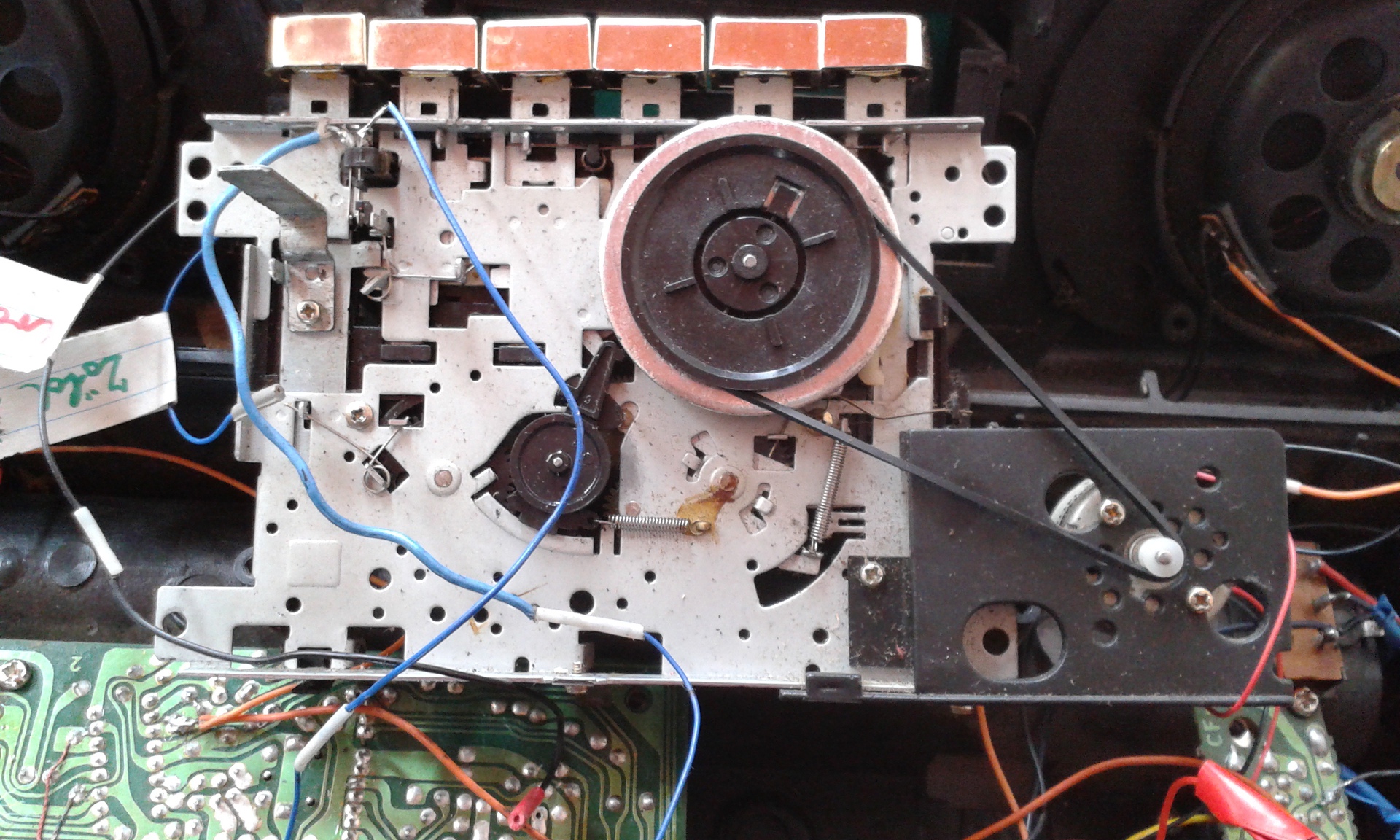

(#) lecnevhecs válasza gépromboló hozzászólására (») Márc 16, 2020 /
Szia, jó láttad a leszakadt két vezeték a fejre megy. A kis panelről (elektronika), a motorra megy a két vezeték. Engem még az érdekelne?, hogy amin a szíj van (tárcsa), hogy lehet lehúzni a tengelyről. Mivel szerintem a mechanikával van kapcsolatba a kisebbik tárcsa, amiről hiányzik a szíj, és ezért sem működik rendesen. A vezetékeket még ki kell nyomozni hogy hóvá mennek.
A motor (fordulatszabályzó elektronika), a szíj leszedése után elemmel kipróbáltam működik. Egyszer jobbra illetve balra is forog. Csak a mechanika nem működik továbbra sem.
(#) gépromboló válasza lecnevhecs hozzászólására (») Márc 16, 2020 /
Nézd meg, hogy minden mozog-e a mechanikában, aminek kell. Pl a lejátszás megnyomásakor a nagyobbik sárgás színű fogaskerék ráugrik-e a mellette lévő fehérre? Az egész egy lapos lemezen van, kívül és belül is folytatódik, ha szorul/beragadt, akkor az egész nem fog menni, csak üresben forog a motor a lendkerékkel és a kisebbik fekete tárcsával (az is fel-le kell járjon). Ez előfordulhat, ha mondjuk étolajjal lett okosan megkenve valamikor a mechanika és az meg beszáradt. Igen, javítottam ilyen gépet, van ilyen okos ember!
A lendkereket tengelyestől ki tudod húzni, ha a másik oldalon a zégergyűrűt leveszed. Érdemes, mert jó belül kitakarítani és egy csepp finommechanikai olajat cseppenteni a perselybe, hogy minél kisebb legyen a súrlódás. A csévéket szerintem a kis fekete tárcsa aktiválja, ha rajta van a szíj és nincs beragadva.
