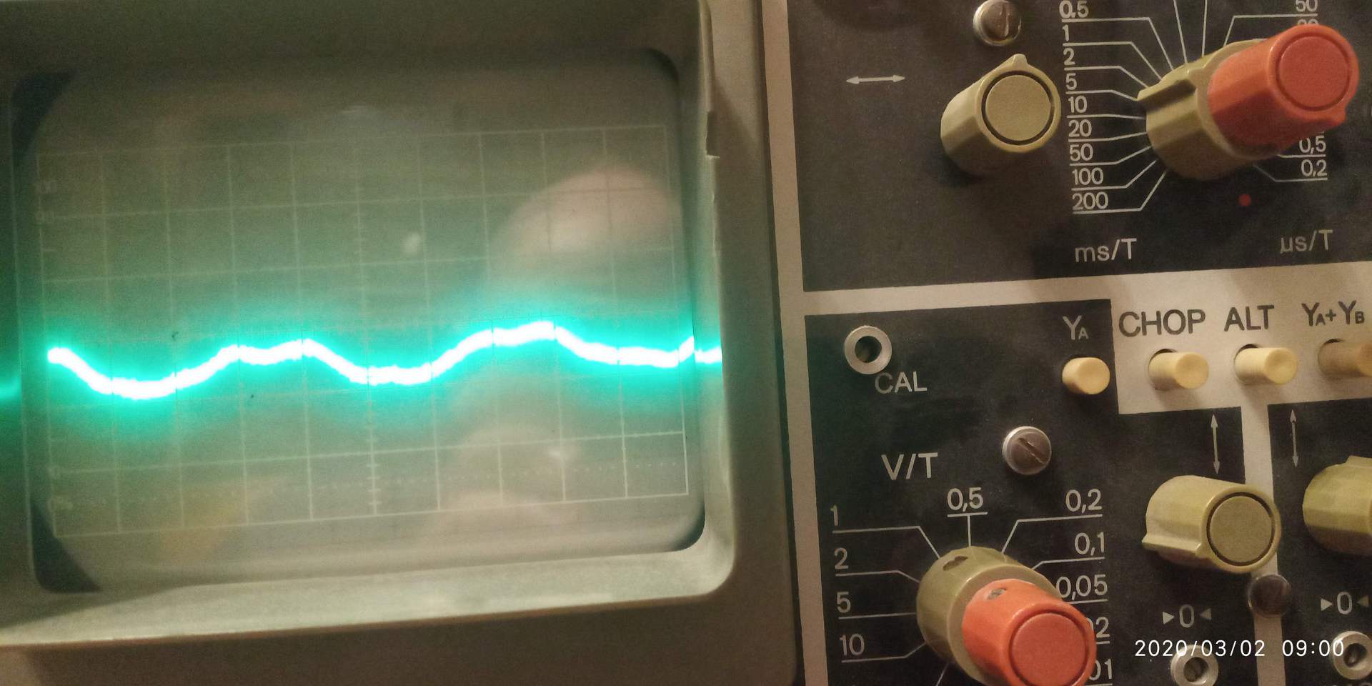

Sziasztok van egy denon drm-700 deckem. Szerintem zajosabb a kelleténél a hangja. Fejtisztításon és demagnetizáláson túl vagyok.Mi okozhat még zajosodást?

(#) Nagy Tamás válasza gépromboló hozzászólására (») Márc 1, 2020 /
Üdv! Nem mechanikai a zaj. A kimenetén jelentkezik .Jobbára mély és közép tartományban. Több tipusú új kazettával is próbáltam.
A hozzászólás módosítva: Márc 1, 2020
(#) gépromboló válasza Nagy Tamás hozzászólására (») Márc 1, 2020 /
Na, ez már kicsit konkrétabb. Mély és közép: állandó zaj, vagy változó a zene függvényében? Esetleg valami brumm? Ha búgás, akkor lehet egy kiszáradt szűrőkondi a tápban (vagy több).
Ha átvered a gépet és kazetta nélkül működteted, akkor is hallatszik a zaj?
Holnap kipróbálom kazetta nélkül is

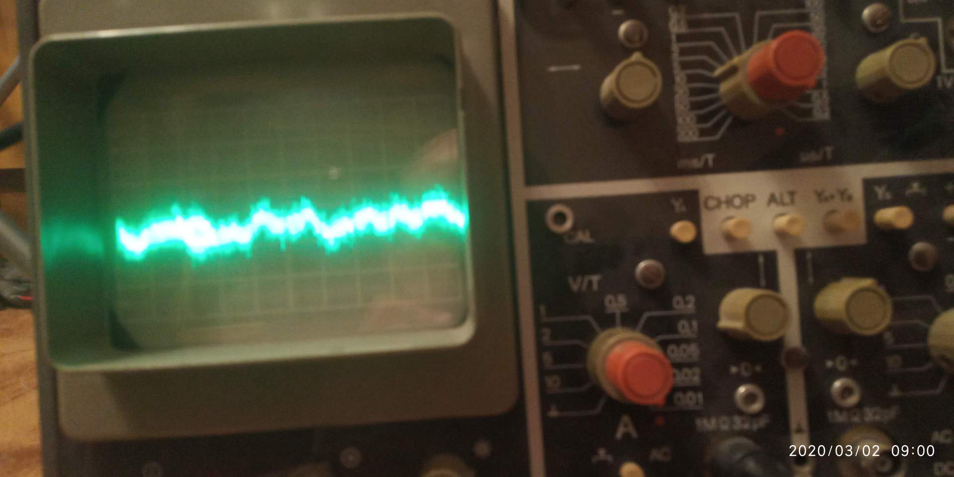

(#) Nagy Tamás válasza gépromboló hozzászólására (») Márc 2, 2020 /
...Kazetta nélkül is eléggé zúg.Első kép szűrő nélkül,második dolby c.
(#) pucuka válasza Nagy Tamás hozzászólására (») Márc 2, 2020 /
Szóval van mit javítani rajta. Látszik van némi keresztmodulációs tartalom a zaj mellett.
A szkóp jobb beállításával jobban látható lenne. Fényerőt kisebbre, fókusz pontosabbra, hogy ne legyen udvar a fénycsík körül.
A periódusosnak látszó hullámzásnak megmérni a frekvenciáját, ez megmondja hogy milyen brumm származék, vagy gerjedés, megmérni a zaj csúcstól csúcsig feszültségét, az megmutatja hol kell keresni a zaj forrását.
Ha van egy ilyen szkópod az teljesen alkalmas a hibakereséshez.
(#) Nagy Tamás válasza pucuka hozzászólására (») Márc 2, 2020 /
A főmoror kapcsain üzem közben ezt ac komponenst mérem.Ha jól elemzem akkor 100Hz 0,8V pp Ha terhelem a motort kissé az ujjammal akkor nő a feszültsége,frekvenciája állandó. Ez a ténykedés a fejhallgatóban is jól hallható.
A hozzászólás módosítva: Márc 2, 2020
