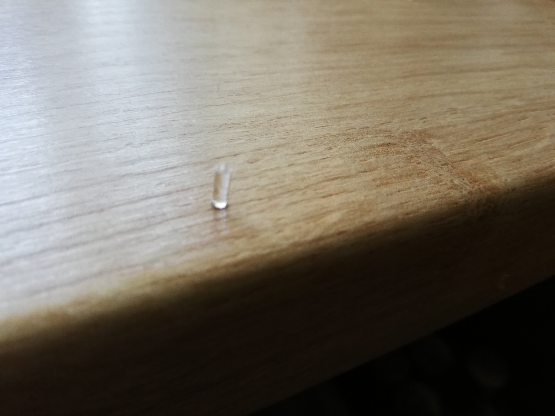

Üdv-ha lejátszás közben leáll a felszedő orsó a szalagot meg begyűri az miért is van? Új szíjak, görgők, kuplungot még nem babráltam de csak egy kazival csinálja s még mindig Hitachi
(#) pucuka válasza tepege hozzászólására (») Júl 29, 2020 /
Ha gyenge a kuplung, akkor egy "szorulósabb" kazettánál ez van. A kuplung beállítása elég kényes dolog.
(#) tepege válasza pucuka hozzászólására (») Júl 29, 2020 /
Kösz megvan a bűnös a képen látható, a kazetta belsejében elszabadult és pont oda esett ahol megfogta a szalagot.. ezt nem hiszem el még jó, hogy nem bombáztam szét a magnót de, hogy mitől tört le az marad az örök rejtély...

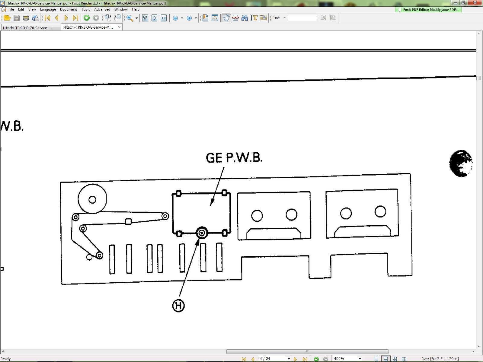

(#) tepege hozzászólása Aug 1, 2020 /
Üdv-Hitachi 3D7 skálahúrozásához kellene segitség szétesve került hozzám és a neten sem találok róla fotót-rajzot,ha lenne valakinek s.manual ill.kép nagy segitség lenne mert szerintem le is tört egy feszitő görgő-köszöntem.
(#) gépromboló válasza tepege hozzászólására (») Aug 2, 2020 /
A pontos típusa (ami a hátulján lévő címkéről olvasható) több támpontot tudna adni, de így is találtam valami megközelítőt, a TRK-3-D-8-ast. Ezen az oldalon találtam: katt ide
A hozzászólás módosítva: Aug 2, 2020
(#) tepege hozzászólása Aug 3, 2020 /
Trk-7620e 3D7 a típus-kösz a rajzot

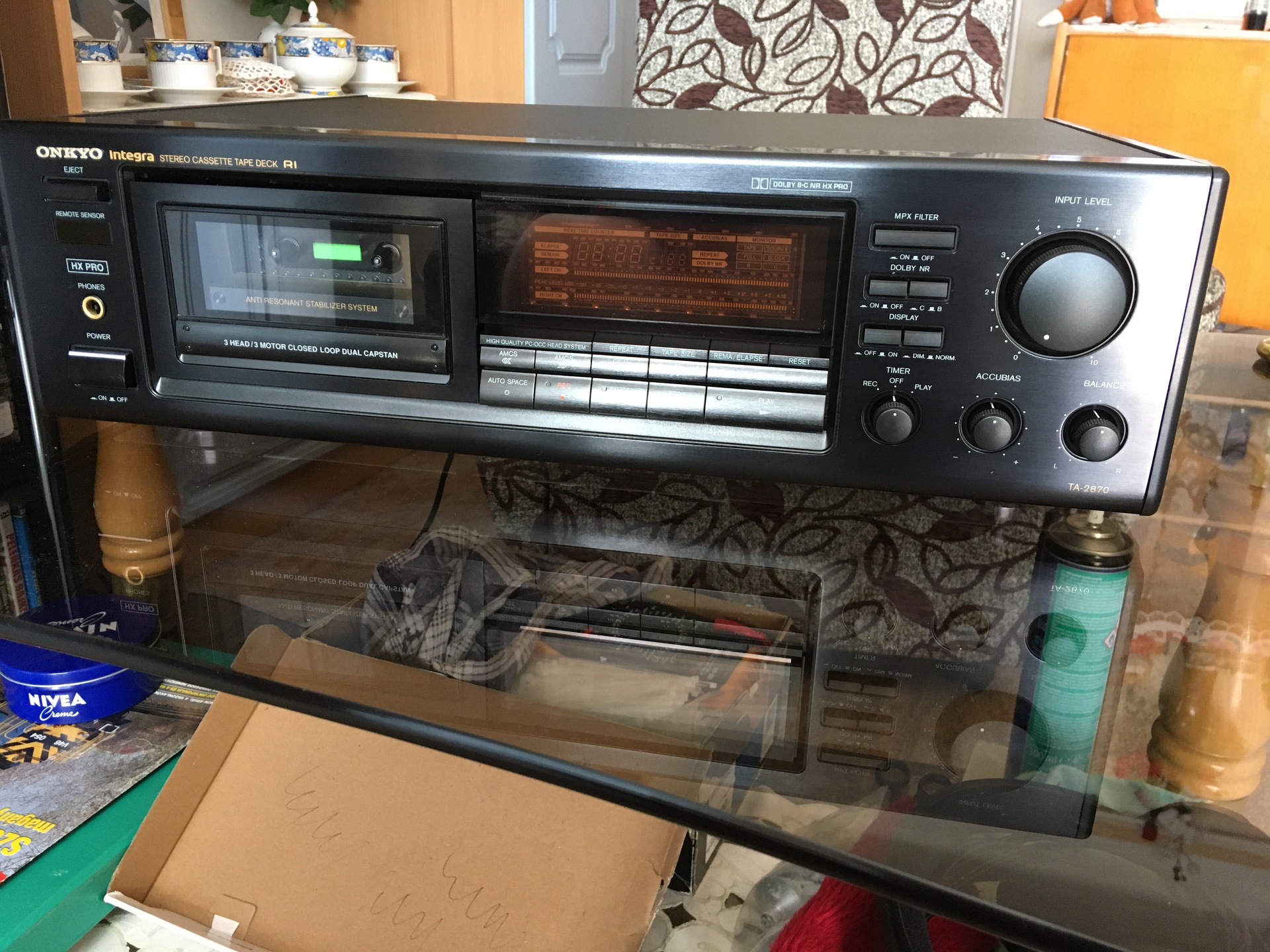

(#) mapi65 hozzászólása Aug 19, 2020 / 1
Helló, van egy új szerzeményem, már szijhiba volt DE később nem akart működni, az az mechanikai funkciók "beragadtak" és gyrorsan villogó lejátszás led lett. Tehát kiállt hibára. Nem szórakozni akarok de tippeket várok a hiba okára. Egyébként rájöttem a hibára és megjavítottam. ha valaki közelít a megoldásra, megírom a javítás módját. A képen a "beteg" látható.
(#) Tomi94 válasza mapi65 hozzászólására (») Aug 19, 2020 /
Fejszánt mozgató szervomotor beégése szokott a bajuk lenni. Szétbontva és akkus csavarozóba befogva felpolírozható a kommutátor és utána megint sokáig nincs vele gond.
A hozzászólás módosítva: Aug 19, 2020
(#) CHZ válasza mapi65 hozzászólására (») Aug 20, 2020 /
Mechanika helyzetét érzékelő kontakthibája is lehet.
