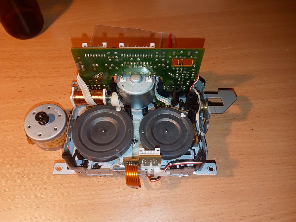

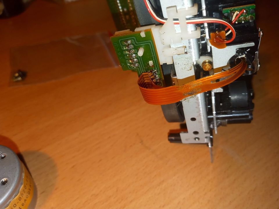

(#) Tomi94 hozzászólása Júl 5, 2020 /
Keresek a képeken látható kétmotoros, oda-vissza játszós mechanikát. De legalább a rommá kopott fej helyére szükségem lenne egy használhatóra - gondolom, itt a vége felé már nem sokat variáltak ezen, s ezzel az ALPS mechanikával talán több más készüléket is szereltek. (Ez épp egy Kenwood KX-3510.)
De nem bánnám a teljes egységet sem, mert itt nekem a szalagkábel forrasztásai is gyanúsak, hogy valami korábbi gányolás is történt (itt szerintem csatlakozónak kéne lennie), valamint jelenleg nem váltja a görgőt sem fejfordításkor, így csak egyik irányba játszik le. Bár ezt még valószínű meg tudnám oldani.
Alkatrész árban ilyet tartalmazó donor készülék is szóba jöhet.

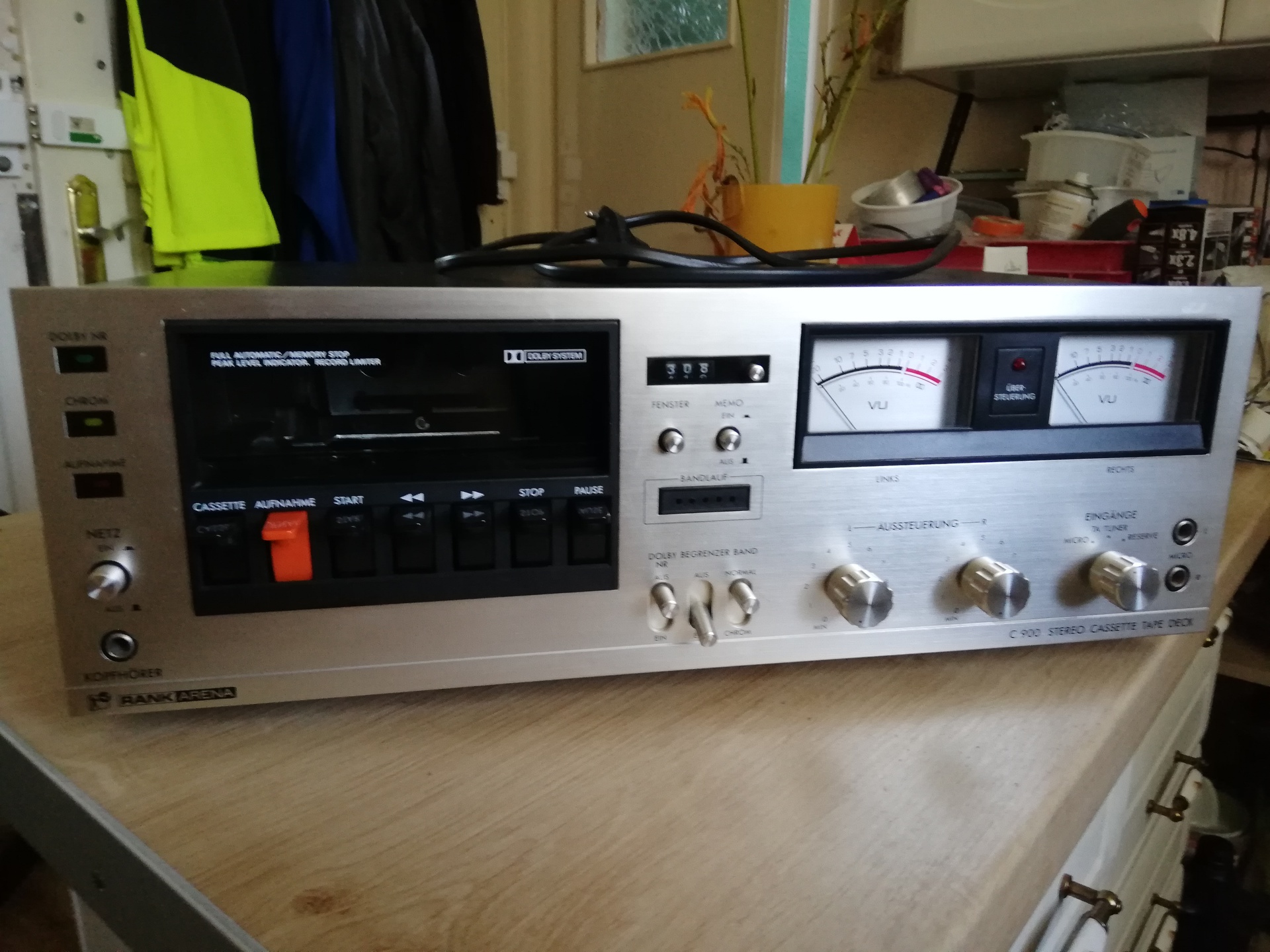

(#) tepege hozzászólása Júl 8, 2020 /
Üdv szereztem egy Rank - Arena C 900-at és lejátszás közben nagyon halk pattogást hallani a hangfalakból, merre keressem a hibát?
A hozzászólás módosítva: Júl 8, 2020
(#) gépromboló válasza tepege hozzászólására (») Júl 8, 2020 /
Fejessel (valami jófélével) hallgattad? Ha abban is hallatszik, akkor érdemes lehet elsőnek egy demagnetizálás, utána meg még kitaláljuk.
(#) Tomi94 válasza tepege hozzászólására (») Júl 8, 2020 /
Motoron levő szűrő kondi (ha van), vagy a mechanika/fejegység testelése bizonytalan szerintem.
(#) tepege hozzászólása Júl 9, 2020 /
Fülessel nuku pattogás - amit irtatok megnézem, köszöntem
(#) Gafly válasza tepege hozzászólására (») Júl 9, 2020 /
Akkor előző kettő ötlet felejtős.
(#) gépromboló válasza tepege hozzászólására (») Júl 9, 2020 /
Ez esetben a magam részéről egy átütő kondira gyanakszom a végfokban. Mindkét oldalon hallatszik a pattogás egyszerre (középen hallatszik-e) vagy a két oldal külön életet él? Ha külön pattog, akkor a végfokban lesz a hiba, ha viszont együtt pattognak, akkor a végfokokat meghajtó táprészben lesz a bibi. De ez csak tipp.

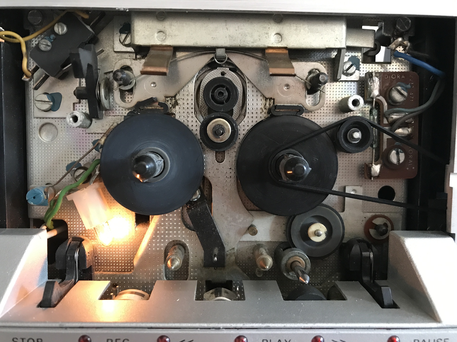

(#) krapulax6 hozzászólása Júl 20, 2020 /
Unitra MDS 411 -es decket szereztem.A csevelesert a ket motorbol az egyik a felelos.Sajnos nem nagyon akar se elore se hatra csevelni bar elindul de nehezen teker...
A ket kis Idlert kene cserelnem?
A lejatszasnal semmi nyavogas nincs,bar a szij kicsit megnyult mar.
A hozzászólás módosítva: Júl 20, 2020
(#) Tomi94 válasza krapulax6 hozzászólására (») Júl 20, 2020 / 1
Több oka is lehet:
- Motor gyenge, amennyiben nem forog el a gumi mellett, hanem az orsót lefogva megáll a motor tengelye is.
- Idlerek kopottak, amennyiben megcsúszik az áttétel az orsót lefogva. Akár egy P1000 körüli papíros csiszolás is segíthet rajtuk, vagy pedig méret utáni gyártás lapos tömítésként. (Super Seal Kft., párszáz Ft / db és pár nap.)
- Esetleg az orsók is szorulhatnak a tengelyre, bár ekkor valószínűleg lejátszásban is nyávogna.
(#) krapulax6 válasza Tomi94 hozzászólására (») Júl 20, 2020 /
Azt meg nem volt idom megfigyelni,hogy a felso idler az a motor tengelyen van-e direktben vagy sem.
Az orsok nem szorulnak,feket felengedve szepen lehet hajtani.
Viszont van amikor kezzel rafogok az orsora es mindket idler leall.
A motor mitol gyengulhet?
Megoldodott a problemam.
Az orso fekeit kiemelo elektromagnest par mm-.el rosszul tettem vissza aztan szorult es nem emelt ki csevelesnel.
Most hibatlanul teker.
Koszonom a Kft. nevet,azert lehet ,hogy legyartatom oket.
