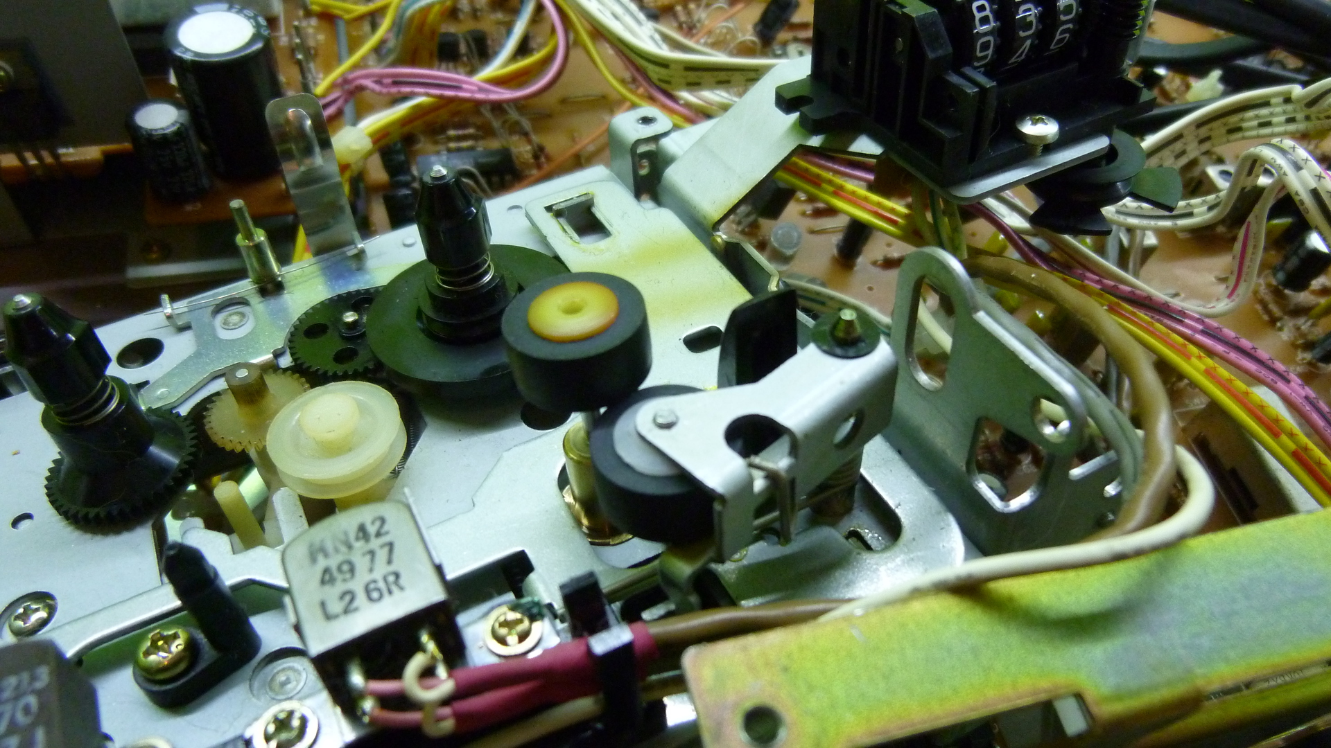

(#) ButyiBa hozzászólása Okt 9, 2020 /
AKAI CS-F21 nyomógörgő cserének mi a folyamata ?
Mechanikát már kivettem, de a nyomógörgőt tartó konzol tengelye olyan mintha rá lenne préselve a mechanika házra és nem lehet eltávolítani. Így viszont nehéz a nyomó görgő tengelyt kiszedni.
Tudtok segíteni mi a tuti módszer a nyomó görgő cserére ?
(#) kistee válasza ButyiBa hozzászólására (») Okt 9, 2020 /
Szedd le kompletten a nyomógörgő egységet. Elvileg valami seger-gyűrű féle tartja a helyén. Én a HX-2-ben cseréltem, abban legalábbis így volt és a két mechanika nagyon hasonló (ha nem ugyanolyan....).
(#) ButyiBa válasza kistee hozzászólására (») Okt 10, 2020 /
Szia,
Az a baj, hogy a tengely végén az egy alátét szerűség és nem seger-gyűrű. A tengely másik fele pedig a mechanika házhoz van préselve. Olyan így mintha bonthatatlan lenne, de gondolom nem az.
(#) kistee válasza ButyiBa hozzászólására (») Okt 10, 2020 / 2
Azt az alátét szerűséget szedd le. Óvatosan nyúlj alá valami lapos szerszámmal és vigyázz, hogy el ne vesszen. Le fog jönni.
szerk: összerakáskor csak rá kell pattintani a helyére.
A hozzászólás módosítva: Okt 10, 2020
(#) Joe_001 válasza ButyiBa hozzászólására (») Okt 10, 2020 / 2
Szia! A tengely végében van egy többnyire fekete plasztik gyűrű ami el van vágva, és zegerként funkcionál. Egy 6 centis hegyes tűvel keresd meg a hézagot, nyomd bele, és fordítsd ki ,csipesszel, kis fogóvak segíthetsz neki finoman. Óvatosan, ne ugorjon el, mert nem lesz másik. Ha kibóvetted, a tengelyről lehúzhatod a kuplungos részt. A filcet a csavarhúzó végével szoktuk finoman szőrösre felkaparni. a leszedés sorrendjében viszza minden, és kész.
A nyomógörgő eredetileg zegerrel van rözítve, de ugyanígy plszik gyűrűvel is szokták. Nem szoktam levenni csak ha szétrepedt. A gumi részt spiritusszal gumiszínűre kell letakarítani, ezt a helyén meg lehet csinálni play állásban. Fültisztítő, spititusz stb. a teljes szallag vezetés így takarítható.
Kb ennyi erről a területről.

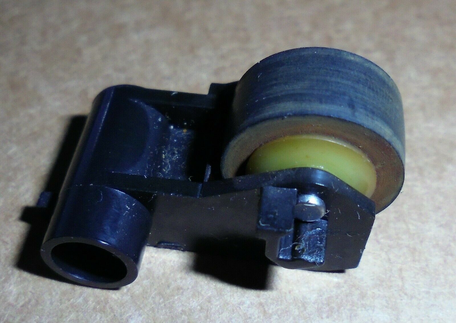

(#) ButyiBa hozzászólása Okt 10, 2020 /
Köszönöm, sikerült, igen az a műanyag gyűrű lényegében egy seger-gyűrű. A képen mellé tettem a régit aminek a műanyag része sárgás.

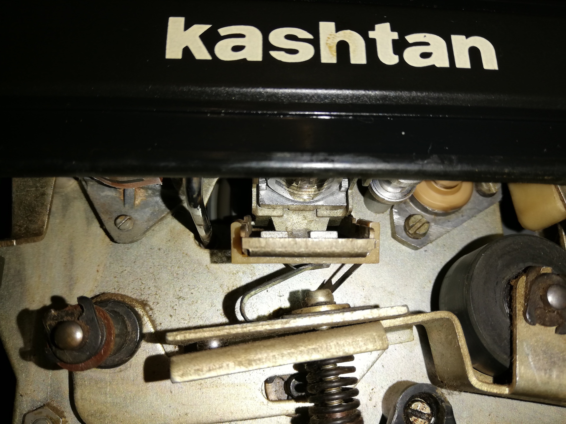

(#) tepege hozzászólása Nov 1, 2020 /
Üdv szereztem egy Kashtan magnót jól gondolom hogy hiányzik a filc a fotón?
(#) nagym6 válasza tepege hozzászólására (») Nov 1, 2020 /
Nem tudom milyen filcre gondolsz, a fejhez nem nyomja filc a szalagot, ha erről lenne szó.
(#) tepege válasza nagym6 hozzászólására (») Nov 1, 2020 /
Kösz kaptam egy rajzot és azon úgy látom mintha lenne ott de akkor nista. Akitől kaptam azt mondta, hogy búg a trafó - és tényleg - ezért vegyem ki és mártsam lakkba... tessék mondani ez létező módszer?

(#) veroka válasza tepege hozzászólására (») Nov 2, 2020 /
Erős a gyanúm, hogy de bizony hiányzik innét a filc. Tedd át a kérdésed az Orsós magnók topicba, ott nagyobb valószínűséggel akad valaki akinek van Kashtan magnója. Az én Teslámban egy kis rugós lemezkére van ragasztva, nem ördöngősség utánagyártani.

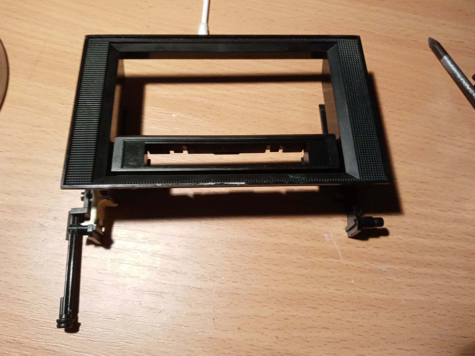

(#) Tomi94 hozzászólása Nov 6, 2020 /
Egy ismerősömnek lenne szüksége egy Kenwood KX-880D deckhez való kazettaajtóra. Sajnos rommá törték a vezető pöcköknél, ragasztani sem lehet, mert a három hiányzó darabból csak egy van meg. Lehet, hogy a 880-as többi típusé is jó hozzá, de annyira nem ismerem ezeket. Fotó alapján be tudom azonosítani.
Csatolok pár képet is:
(Igen, egy helyen már meg van ragasztva Epokit-tel, de az nem elég, sajnos a másik két hiányzó darab nélkül össze-vissza csavarodik, mert nem egy forgáspontos rendszerű.)
