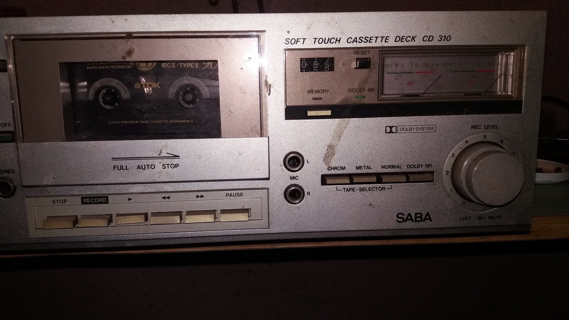

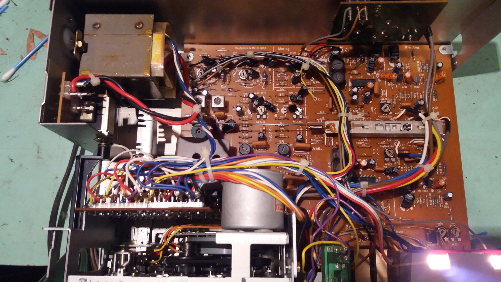

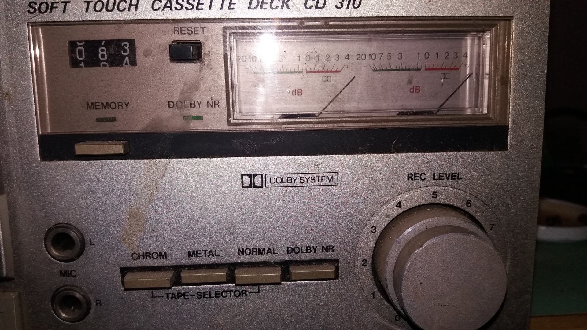

(#) tomszojer hozzászólása Feb 2, 2022 /
Van egy SABA kazettás deck-em.
Legutóbb működött, ahogy kell.
Ez a legutóbb olyan 20 éve volt.
Most elővettem, mert sikerült megcsinálnom a hozzá tartozó erősítőt.
Meglepetésemre nem működik jól.
A mechanika megy szépen.
A probléma ott van, hogy a PLAY gomb megnyomásakor mindkét műszer kiakad.
Az erősítőre kötve csak erős búgás hallatszik. Kazetta nélkül is.
Lehet hogy csak kontakt hiba valamelyik trimmernél, vagy komolyabb a gond?
Jó lenne ha tudna valaki segíteni.
Üdv: Tom
(#) VJ72 válasza tomszojer hozzászólására (») Feb 2, 2022 / 3
Kikapcsolt állapotban a felvétel üzemmód kapcsolót kapcsold át többször, ha van fújd be kontakt sprével.
A rugós drót mozgatja a mechanikával felvételre kapcsoláskor.
A hozzászólás módosítva: Feb 2, 2022
(#) tomszojer válasza VJ72 hozzászólására (») Feb 2, 2022 /
Ez az, amikor valaki ért valamihez.
Jó lett!!!
Sok időt spóroltál meg nekem.
Köszi szépen a segítséget!
Üdv: Tom

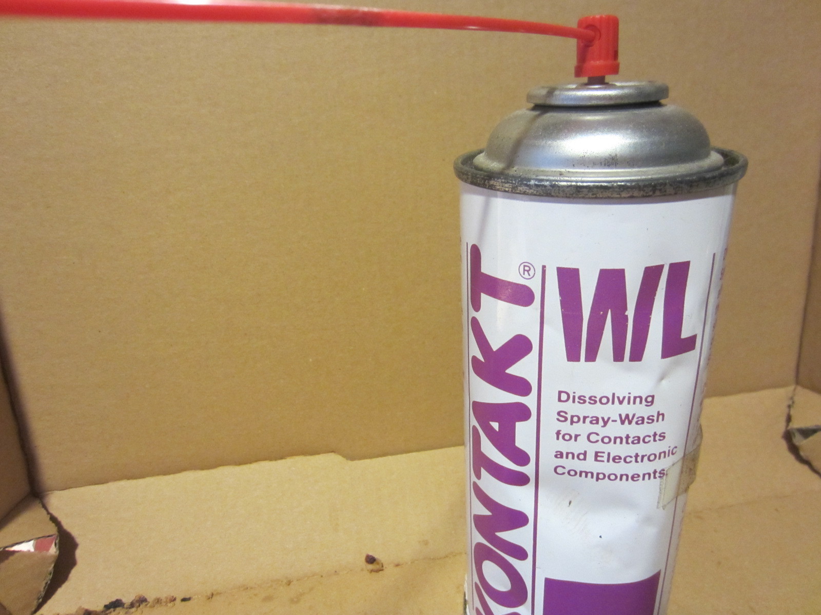

(#) xxxyyy válasza Fats Domino hozzászólására (») Feb 6, 2022 /
A Kontakt61 csupán korróziógátló kenőanyag. Tudtommal a Kontakt60 és KontaktWL után kell használni. Ettől függetlenül egy zárt kapcsolót érdemes tisztításhoz kiforrasztani és szétszedni. (Nekem is volt ma hozzá szerencsém)
Lásd: lent a HESTORE-os hivatkozást.
A hozzászólás módosítva: Feb 6, 2022
(#) Fats Domino válasza xxxyyy hozzászólására (») Feb 7, 2022 /
Van Kontakt WL, befújtam,semmit nem használ, biztosan szét kell szedni.
(#) GARFIELD13 válasza Fats Domino hozzászólására (») Feb 7, 2022 /
Azért mielőtt szétszednéd:
Kontakt60
Majd utána jön csak a wl és az után a 61, mert egyik sem tisztító.
A linken a leírásban ott a sorrend.
Tesla AZS101 full kehes hangerő potit sikerült szétszedés nélkül normál működésre bírni a 60 spray-vel.
Nálam a magnók némi kapcsolgatás után mindig visszatérnek az ilyen gerjedésből szerencsére.
A NAD és a nagy Orion is. Ez a ritka használat átka, de most megint home office van, így jobban gyűlik majd a méter bele.
Ha ez sem segít, akkor lehet nekiesni és szétszedni.
De előtte 60-as és bősz kapcsolgatás (az érzékelőt felnyomni hozzá). Segíteni fog.

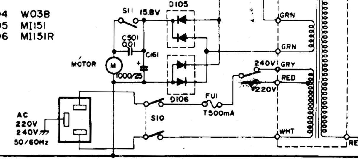

(#) PeachMan hozzászólása Feb 17, 2022 /
Sziasztok. Nem tudom szabad-e még kérdeznem, de ha igen akkor egy probléma orvoslásában kérném a segítségetek.
Adott egy Pioneer CT-506 deck. Alapvetően rendben működik. Sikerült fejcsere után megfelelően kalibrálni, hogy a frekimenet is rendben legyen. Szinte meglepően jó felvételt készít és jól játszik le.
Nyávogás is a névleges érték körül van a mechanika tisztítása/átkenése után. Mondhatni rendben van a gép.
Van viszont egy bosszantó jelenség.
Minden bekapcsoláskor és kikapcsoláskor (power on/off) a hangfalakon egy iszonyatos reccsenés/koppanás hallatszik. Még akkor is, amikor az erősítő más bemenetre van kapcsolva és le van tekerve a hangerő.
Van egy másik szintén korabeli magnó is a rendszerben, annak a bekapcsolása hangtalan.
Mi okozhatja ezt a zajt be/kikapcsoláskor? Lehetne ezzel kezdeni valamit?
(Talán a hálózati kapcsolóra kellene valami szűrő kondi?)
A hozzászólás módosítva: Feb 17, 2022
(#) Tomi94 válasza PeachMan hozzászólására (») Feb 17, 2022 /
Ha a vonalkimenetek csatlakozóit lehúzva is megvan ez a csattanás, akkor igen, biztosan a hálózati kapcsolóból jön a zaj. Párhuzamos szűrőkondenzátor (úgynevezett Y kondenzátor, amely még meghibásodáskor sem okozhat zárlatot) szokott is lenni egyik-másik készülékben.
Egyébként még az is lehet, hogy az erősítő sem 100%-os, jó esetben van a betáplálásánál erre szűrőkör.
(#) papacica hozzászólása Feb 18, 2022 / 1
én itt kezdem a magnó felújítást akai gx 75 és a szemétdomb kondik mik bene voltak..Fényévekkel Szeben szol az ujakal
(#) PeachMan válasza Tomi94 hozzászólására (») Feb 19, 2022 /
Kipróbáltam lehúzott kábelekkel (magnóból húztam ki) és még mindig van "reccsenés" ki- és bekapcsoláskor, de talán kicsivel halkabb.
Nem tudom mennyire lehet az erősítő hibája, de a Pioneer Ct-506 csinálja, viszont az ugyanúgy mellette csatlakoztatott Sony TC-K15 esetében a legkisebb hang sem hallatszik.
Kipróbáltam, hogy a CT-506 fejhallgatóval is csinálja-e, de azzal nincs gond. Viszont az feltünt, hogy bekapcsolást követően csak 1-2másodperc múlva szólal meg fejessel a hang. Gondolom ott valami kondi miatt később indul be a head-amp rész. Vagy nem ez lehet az oka?
(#) PeachMan válasza PeachMan hozzászólására (») Feb 19, 2022 /
Megpróbáltam összehasonlítani a CT-506 és a TC-K15 táp körüli részét.
Nem tudom egy hibátlan állapotú Pio CT-506 csinálja-e be/kikapcsoláskor amit az enyém, de az feltünt, hogy a Sony bekapcsoló gombjánál van mindegyik 230V ágban 1-1 szűrőkondi. Esetleg nem lehet, hogy emiatt nem "pattan" bekapcsoláskor?
Csak ötletelek, nem tudom igazából a megoldást.
