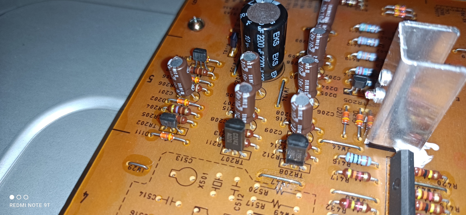

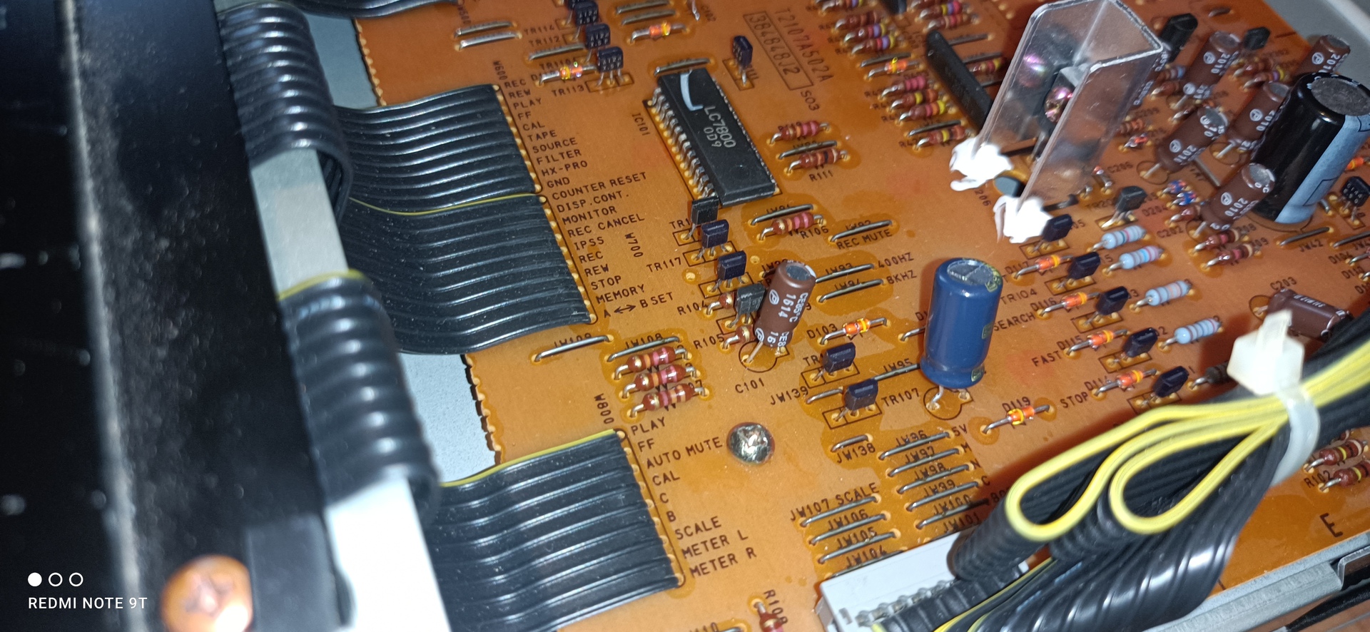

Hát szerintem egy negyven feletti gépben egy alapos kondi csere nem ártana és meg szűnne sokk probléma.
L vannak gépek amik kondi probléma miatt nem megfelelő a mechanika működése.Ha most hasonlatkép egy 40 éves autóban nem cserélnek ezt azt akkor tuti hogy nem megy megfelelően vagy sehova.Én még egy ilyen matuzsálem gépet kondik nélkül be se dugnék, pedig vannak barátaim akik előbb hozzám hozzák , hogy csere fulban.Volt ilyen nekem is bedug régiségbúvárok benne ,azt durranás ,mi volt ,hazavágta az ic és vezérlőt benne,mondván kuka az egész,levonva belőle a tanulságot csere mielőtt használod.De mondanom se kel minőségi kondik azok ott vannak bárki bármit mond.Ép ismerősöm hívott ma egy ct 939 esel hogy elkezdett búgni lejátszásnál.Mondtam neki hogy sokba kóstálnak a kondik,mikkor közölte ,inkább eladja,most 130 ért nálam kötött ki karcmentesen 3tápkondi halott és 26 db is mikromentes,pedig csak 30 körül van a vas.Ami a lényeg hogy akkoriban az ilyen vasaknak elég komoly kapcsolásai volta csak a szűrés volt gond,pl:olaj kondik stbA másik hogy lehet hogy jó de kérdem működés közben is hozza azt mint 40 ével ezelőtt,ezt kétlem.
Igen, ezzel a kondi dologgal egyet kell értsek veled. Magam is tapasztaltam ezt.
(Retro számítógépeket gyűjtök, ott is igaz ugyanez) Viszont a CT-506 azért nem egy olyan gép, amibe nagyon érdemes volna öntenem a pénzt. Itt most arra gondolok, hogy nem volna érdemes Nichicon vagy Rubycon vagy más drága kondikat tenni bele, mert nem lesz jobb hangja tőle. Legalábbis a belefektetett pénzmaggal biztosan nem arányosan. Ha pedig nem az elismert kondikat rakom bele, akkor milyet tegyek? Jamicon, Teapo, etc? Azért ezek nem azok szerintem, amik 5-10év múlva még tartják a kapacitásukat. Persze lehet tévedek, javítsatok ki, ha igen. Mostanában cseréltem kondikat egy Sony magnóban. 40éves masina volt az is. A kivett kondikra rámértem és nem akartam hinni a szememnek. Két külön multival is mértem, de ugyanazt mutatta. Kapacitásukat tekintve tökéletesek voltak. (El is raktam őket emlékbe) Persze más paraméterben már nem biztos, de azt nem tudtam mérni. A lényeg amit ezzel el akartam mondani, hogy nem biztos, hogy a CT-506 esetében az audio vonalon a kondikat érdemes volna cserélnem. Igazából beállítás után elképesztő hangja lett. A tápkörben lévő kondikra lehet viszont ráférne egy csere és azt szerintem meg is teszem. Mivel az erősítőről lehúzott vezetékkel is hallani a hangsugárzókon a "reccsenést" be- és kikapcsoláskor, így alapvetően inkább táp körüli problémára tippelnék. És arra, hogy a zavar az erősítőbe a hálózatról jut be.
Csak írtam hogy ez is nagy hiba forrás,az hogy most és ,ne ved sértésnek bármelyik rupotlan kondít betehet amit írtál ,de ha komolyabb gépet veszel ott erősen ajánlót a minőség ,én szívem szerin nem adóm alább szara ,mert ugye ha minőség akkor lehet fokozni,de mindenki szíve jóga dönteni.További jó magnózást
Persze, komolyabb gépbe mindenképpen érdemes jót tenni. Azon nincs is min gondolkodni. Csak hát azért ez nem igazán az a vas szerintem.
Van egy relatív komolyabbnak számító magnóm (Technics RS-BX707) ami hát azért sehol nincs egy Pio 9x vagy 9xx sorozathoz, de pont fejlesztés projectben van. Na, abba például menni fognak jobb kondik is. Csak várok még egy panelt hozzá, amivel csökkenthető a head-amp zajszintje, ami sajnos eléggé magas gyárilag. Illetve még történt pár módosítás az elbaltázott tervezés kijavítására. A lényeg, hogy amiben érdemes rámenni a minőségre, hidd el megteszem én is. De egy ct-506 esetében nem vagyok meggyőzve, hogy drága kondikkal előrébb lennék. Olcsóval pedig lehet csak rontanék a dolgon. Szóval a tápkör megkapja a cserét, de az audio vonalakat nem bántom most. Próbából még teszek a kapcsolóra 1-1 szűrő kondit, ahogy a Sony esetében láttam. Ha beválik, akkor jó, ha nem akkor kiveszem. További jó magnózást neked is.

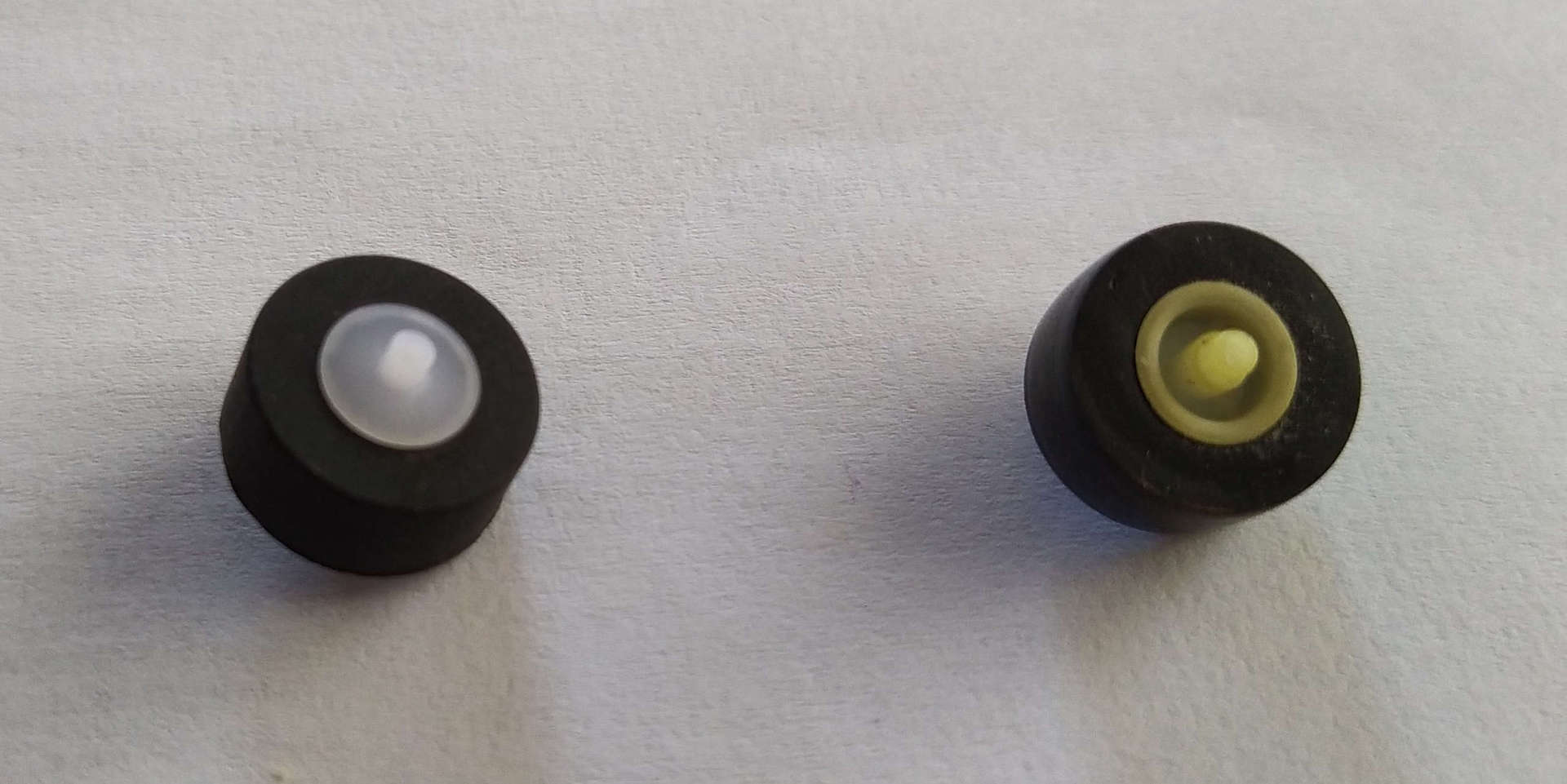

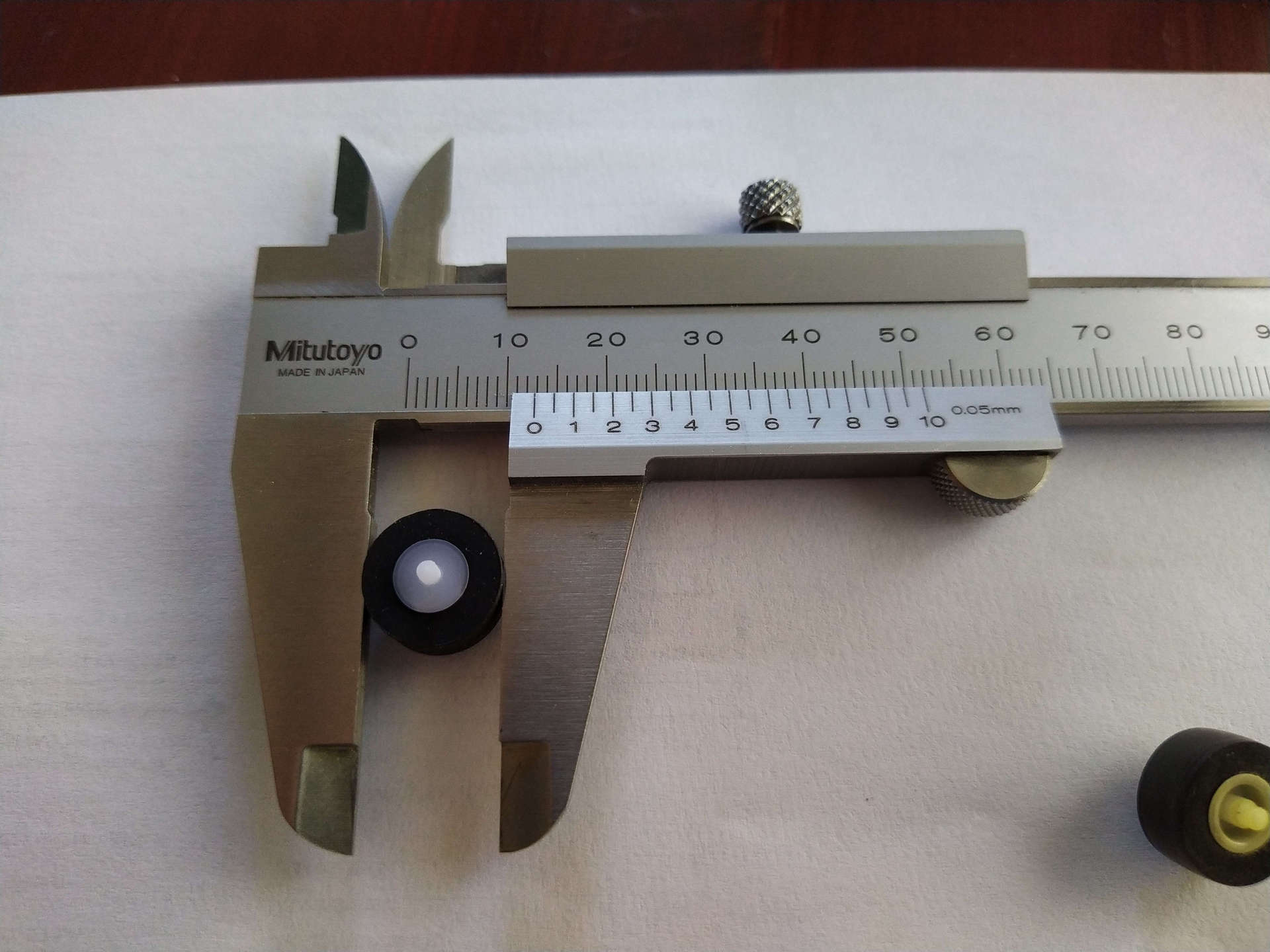

A nyomógörgővel mi a gond? Mert azt is vennék, de arról azt gondoltam sima ügy. Bár annyi bizonytalanság van bennem, hogy Arwill-nál "TECHNICS audio görgő" kapható, aminél ugyan nincs felsorolva az AZ6/AZ7 de máshol igen, ezzel a mérettel: D=13mm, l=6,5mm, d=2mm. Viszont AliExpressen meg kimondottan AZ6/AZ7-et árulnak 12mm átmérővel. Mivel az enyémben már nem az eredeti görgő van, így esélytelen hogy megmérjem. A 12mm-es úgy jött képbe, hogy az "internet szerint" az eredeti RXP0052-es kar és nyomógörgő, az RDP0055-ös görgővel helyettesíthető, de annak meg az átmérője 12mm. (Ráadásul drága is, Angliából véve 9 font + posta, kínából hozatva 5.000Ft. Ezért gondoltam hogy esetleg az Árwill-es 3.000Ft még a legjobb kompromisszum.) Na, akkor még nyomógörgő ügyben is nyomoznom kell?! Üdv, Miklós

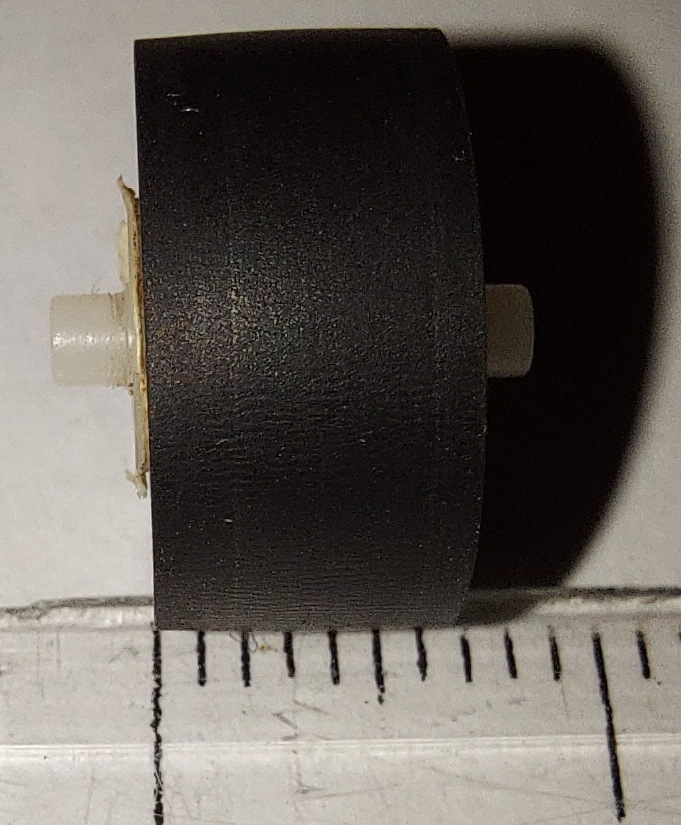

Nekem az volt a gondom a görgővel, hogy:
- A fotón az eredetihez hasonló kiképzésű műanyag dob van, amire a gumi kerül. Viszont az eladott darab tömör műanyag (bár ez kizárólag esztétikai kérdés) - A vásárolt 2db görgő közül az egyiknek a szélén a gumi peremes. Vagyis kilóg egy gumi rész a futófelület fölé és így nem sík a felület - Az eredeti görgőhöz képest a gumi futófelülete kicsit keskenyebb. (tippre olyan 0.5mm-el) Nekem benne volt még az eredeti görgő, de kezdett porladni már az egész, ezért kellett cserélnem. viszont össze tudtam hasonlítani. Persze lehet ettől még rendben van a görgő, igazából nem próbáltami ki. Csak szíjat és görgőt cseréltem, majd ment a szekrénybe a magnó egyeleőre. A hozzászólás módosítva: Feb 20, 2022
Köszönöm újfent, ez nagyon gyors válasz volt.
Amit most árul az Árwill (a kép alapján) az is és ami az AliEspressen van az is, az eredetire hasonlít, belül nem tömör és a tengely kiképzése is az eredetire hasonlít. Na, rendelek egyet, aztán ha beraktam majd beszámolok róla. Üdv, Miklós
Amikor én vettem akkor is a webshop-ban az eredetivel megegyező külsővel volt fotó a görgőről, de mégis tömör verziót kaptam. Bár ez részletkérdés. Jobban zavar a szélén a perem.
De majd számolj be milyen lett, hogyan vált be amit vettél.
Legfeljebb puha smirglivel óvatosan leszeded a peremet, ha nagyon zavar...
Azért ez korátsem a a "zavar" kategória. Ha megnézed a perem a futófelületen van. Vagyis azon az oldalon a görgő nem fekszik fel teljesen a capstan tengelyre.
Vagyis a szalag és görgő felülete között is légrés van. Egyenes út a félrefutáshoz. Ezt nem csiszolni kell, hanem cserélni sajnos.

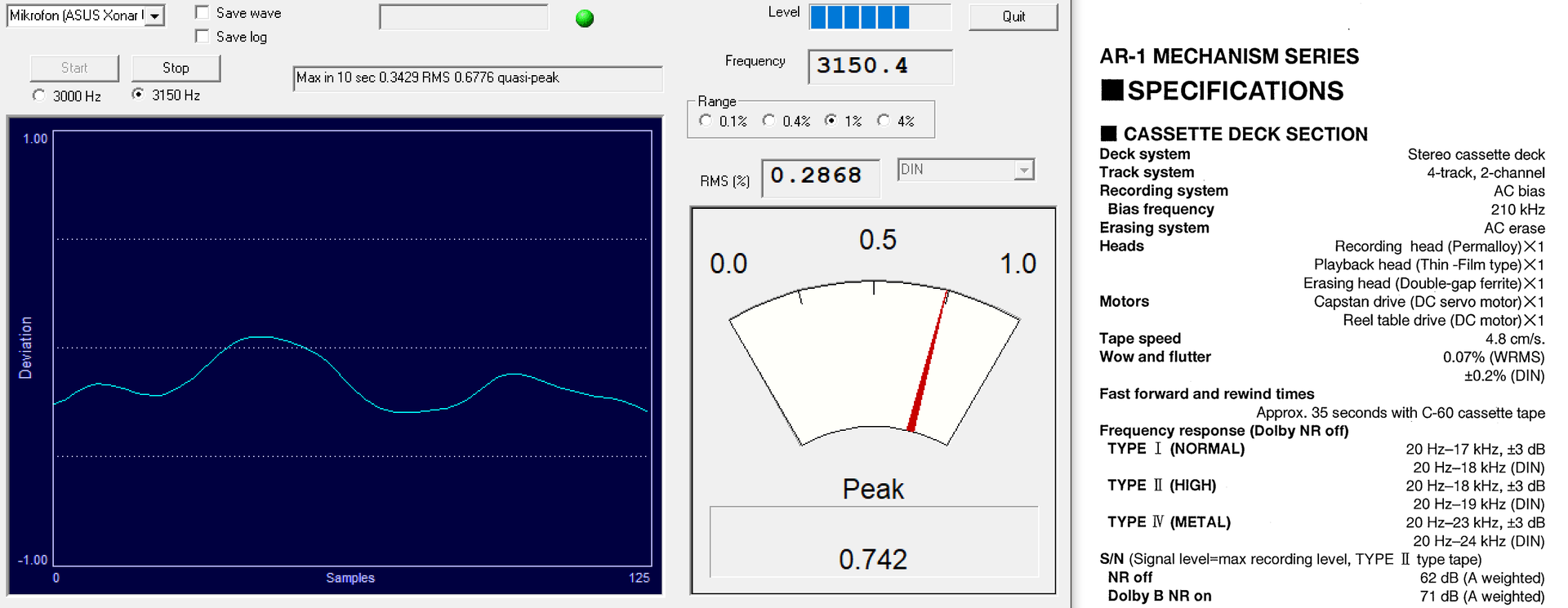

Nem hagyott nyugodni a kíváncsiság és kivettem a szekrényből a gépet. Csináltam az új görgővel egy Woow&Flutter mérést. Nem akartam hinni a szememnek. A 0.4%-os skáláról át kellett raknom az 1%-os skálára a programot. Iszonyatos magas értéket kaptam. Csináltam róla képet, de folyamatosan ugrált még magasabb tartományba is, 0.8% fölé!!! Ki akartam zárni az esetlegesen szíjcseréből adódó hibát, ezért visszaraktam az eredeti görgőt. Sajnos a réginek a műanyag részei lassan darabokban esnek szét, de még így is hozzák a papírformát. Az új görgő pedig jobbra-balra csúszkál a helyén, gondolom az sem tesz jót a szalagvezetésnek. De erről fotót is csináltam, hogy egyértelműen keskenyebb minden téren, mint az eredeti. A gumi rész és a műanyag is. És ez a rosszul működő még nem is a peremmel rendelkező darab. Az Árwill-nál vásárolt görgő nem csak külsőre volt fura, hanem most bebizonyosodott, hogy gyakorlatilag használhatatlan az AZ6-osban. Így jártam. Marad az elhasznált eredeti benne egyelőre.
Óh, így már értem. A légrés az nem jó, mert magnók sebességébe szokott számítani, hogy a szalagot nyomja a görgő a lendkerék tengelyének, és ha nincs elég nyomás, akkor a pontos szalagsebességnek annyi lehet.

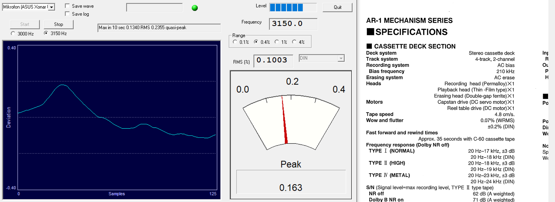

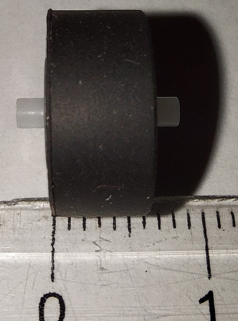

Megkaptam a görgőt - nem a fővárosban lakom, úgy hozták el nekem - és beszereltem. De ez sem úgy néz ki mint a képen . Viszont amit kivettem, az már teljesen használhatatlan volt, a felülete gyakorlatilag üveg simaságú, szóval sok veszteni valóm nem volt. Ezzel - fülre - most jó, persze méréssel lehetne pontosabb adatot tudnom, arra nem értem rá. A sárga közepűt szereltem ki, a fehér az új. Hasonlít a régire, a közepe nem teljesen tömör, van egy kis bemélyedés benne, de nem pont olyan mint a régi. Amúgy kidolgozása rendben, bár az átmérője nem pont 13mm, de ebben nem is vagyok biztos hogy annyinak kellene lennie. Az "internet szerint" RDP0055 kódjelű görgőt kellene vennem, erről amit vettem az Árwill sem állítja azt hogy az lenne, az Alibaba és az eBay ajánl kimondottan olyan kódjelűt, de jellemzően 4-6 hét szállítással (ennyit nem akartam várni), és 5000Ft körüli árral. Amúgy az eBay-el jó tapasztalatom van, korábban a kazetta ajtó mozgató mechanizmushoz kellett vennem fogaskereket, amit onnan vettem, az tökéletesen működik. (Remélem még sokáig.) Minden esetre most erősen elgondolkoztam azon hogy veszek egy görgőt, még ha ilyen drágán is, most nem zavar a 4-6 hét, lesz ami lesz. Meg a pár hozzászólással később javasolt FB fórumot is lenne értelme megnézni, csak nincs FB hozzáférésem. (Ez mondjuk egyéni probléma, majd megoldom.) Amúgy mi ez a program amivel mértél? Üdv, Mike

Én az átmérővel nem foglalkoztam, nem hiszem, hogy kritikus paraméter, max ha szorul a görgő miatta. Érdemes volna esetleg a gumi futófelület (de csak a gumi) szélességét megmérned.
Az fontos lehet, hogy mennyire ér ki a szalag mellett kétoldalon és mekkora felület tudja átvenni a capstan forgási sebességét. Amúgy szerintem a gumi anyaga is kicsit talán lágyabb, mint ideális volna. A 3150Hz jel generálásához az Audacity-t használtam (Generate/Tone) A méréshez az Alex-féle (A.N.T. audio) WFGUI-t ()
Az infókat köszönöm.
A görgőről: a régi gumi szélessége 6,25 mm, ezé 5,95, tehát 0,3 mm-el szűkebb. A gumi lágyságát azt én is furcsálltam, de most "ez van". Ha veszek másik görgőt - ahogy tervezem - akkor azzal is összehasonlítom, de az lehet akár 6 hét is mire ideér .Üdv, Mike

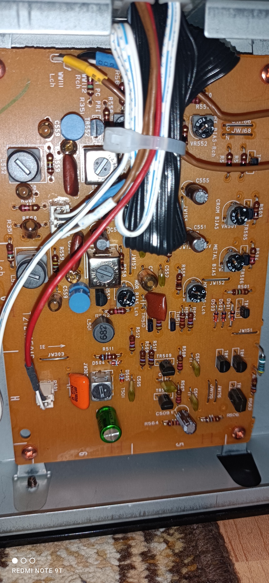

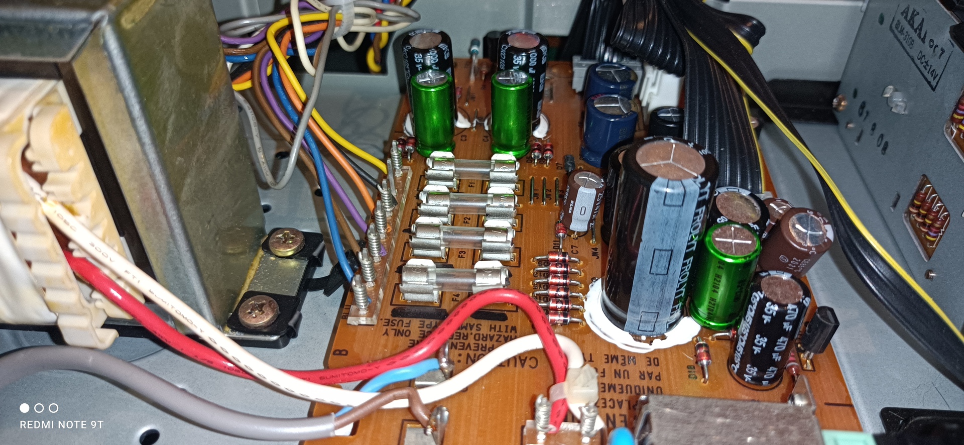

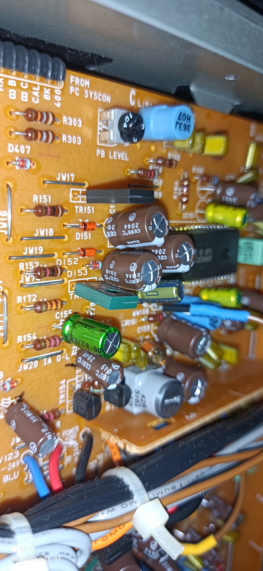

A Pioneer CT-506 magnóm minden be- és kikapcsoláskor a hangsugárzókon egy kellemetlen reccsenést lehetett hallani, még akkor is, ha a magnó és az erősítő nem voltak audio kábellal összekötve csak azonos elosztóban voltak. Eléggé zavaró volt és igen hangos, főleg esti és kora reggeli órákban A másik magnóm (Sony) sematikus ábráján láttam, hogy 1-1 kondi van a kapcsoló 1-1 áramkörére kötve Tegnap ezt a megoldást megpróbáltam a Pio CT-506 esetében is. A hálózati kapcsolóra közvetlenül forrasztottam 2db 10nF/400V kondenzátort. A zavaró hang teljes mértékben megszünt. A legapróbb pattanás sem hallható. Úgy gondolom a kondi kapacitása nem olyan nagy, illetve a magnó terhelése sem akkora, hogy a későbbiekben ez a megoldás a kapcsoló érintkezőiben kárt okozhasson. Az viszont biztos, hogy a hangsugárzóknak és a kedvemnek jót tesz, hogy nem jár zavaró hannggal egy ki/bekapcsolás.
A kapcsolónak is csak jót tesz. Amit eddig nagy reccsenésként hallottál, az az érintkezők közti ív (népies nevén szikra) hatása. Ez most a szűrőkondi miatt gyakorlatilag megszűnt.
Ha teljesen be akarod tartani a szabványt, akkor ebből a kategóriából építs be megfelelőt. Az X kondenzátorok direkt erre vannak kitalálva, folyamatos hálózati feszültségre. A hozzászólás módosítva: Márc 6, 2022
Köszönöm az info-t. Akkor ez mind audio oldalon, mind a kapcsoló oldaláról nézve előnyös upgrade volt.
Csatoltam egy képet a kondiról, amit beszereltem. Ez akkor azt jelenti, hogy azt mindenképpen vegyem ki amit beszereltem és használjak X kondenzátort? Vagy azért maradhat benne amit beraktam csak legközelebb X szériát válasszak?
