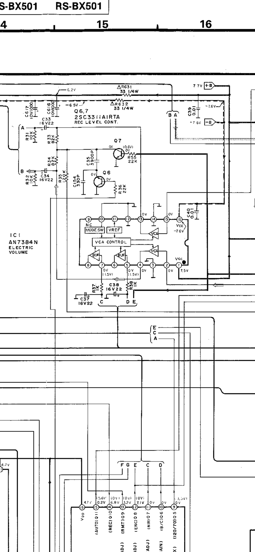

Sziasztok! Technics rs bx501 az alany. Van esetleg valakinek hasonló tapasztalata.....működik az összes létező funkciója tökéletesen, viszont teljesen kuka. Se ki, se be semmi hang. Tegnap este a tápot végigmértem, a kondikat ellenőriztem..... Ma este folytatom a méregetést a fejtől meddig jut a jel, de mivel befelé sincs hang gyanús. Szerintetek?

(#) Petyka79 hozzászólása Máj 8, 2022 /
Sziasztok! Újra életre kelt,a tünet ugyanaz. Mindene működik, jön-megy, de semmi hang. A táp jó, végigmértem mindent, az IC -ken is megvannak a tápok mindenhol. Bár már csináltam, most valamiért nem megy.....hogyan tudom a jelutat ellenőrizni, mérni?! Hozzáteszem nem vagyok szakembör, csak hobbi!

(#) Petyka79 válasza gépromboló hozzászólására (») Máj 8, 2022 /
A fejhallgató is süket. Letöltöttem már, az alapján mértem. A bemeneten eljutottam odáig, hogy az első IC-be bemegy a jel, de ki nen jön belőle. A tápja megvan annak is. A fejről viszont nem mutat semmit az oszcilloszkópom. Ma szétkaptam egy működő magnót, a szkóp azon sem mutat semmit, de szól. Emlékszem, hogy régen egy decknél szkóppal néztem végig a jelutat a fejtől és nem volt gond.
(#) Massawa válasza Petyka79 hozzászólására (») Máj 8, 2022 /
A magnofejen aligha fogsz látni a szkoppal jeleket. Ott olyan kicsi a jelszint, hogy igy nem mérhetö.
Ha lejátszás üzemmodban a fejerösitö elsö fokozatának a kimentére kapcsolod a szkopot, és hozzáérsz ujjal a fej kivezetéseihez, akkor ott erös brummot kell kapnod. Ha nem, akkor kuka az a fokozat. Igy keresheted a kimenetig a jelet, hol veszik el.
(#) Petyka79 válasza Massawa hozzászólására (») Máj 8, 2022 /
Szuper, köszönöm. Sejtettem valami ilyesmit, keresgéltem is a neten, hogy milyen jel jön ki a magnófejből, hogyan mérhető, de nem találtam semmit. Akkor ezért!
Ezek szerint a bemeneten az az ic is kuka, amit írtam?! Tápja van, bele megy a jel, de ki nem jön belőle.
Nem tudom milyen IChez van szerencséd. Lehet, hogy le van tiltva ( van EN vagy hasonlo nevü lába). Ha megérinted a bemenetet akkor sincs reakcio a kimenetén?
Ehhez több informacio kellene.
A 2-es, 15-ös a két bemenet, ott még meg van a jel, a 4-esen, 13-ason semmi. A táp jó!
Nézd meg mi van az 5 és 7 lábakon. Az IC doksijábol olvasd ki minek kellene ott lenni. Valoszinü, hogy oda nem jön jel.
