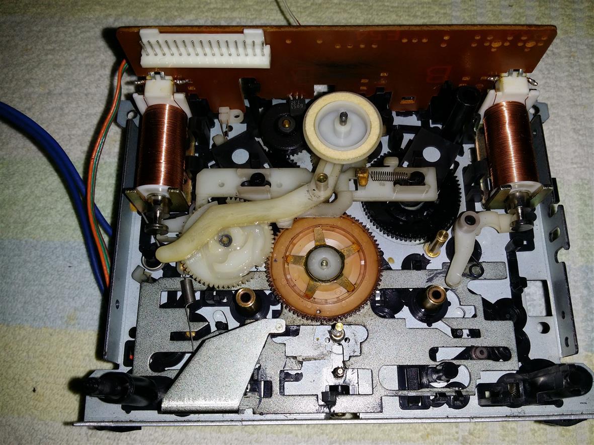

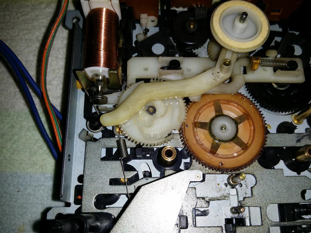

(#) Tylla1 hozzászólása Márc 13, 2022 /
Segítséget kérek egy Aiwa AD-R460 javításában. Szíjakat cseréltem, de valami elállítódott a mechanikában és nem tudok rájönni, hogyan kellene a fogaskerekeknek alaphelyzetben állniuk. Az első összerakás után a lejátszás elindult, de mikor a kazetta végére ért, nem fordult a fej és befeszült az egész mechanika, a kazettaajtót sem lehetett kinyitni. Nincsenek jelölések - én nem találok - a fogaskerekeken, ami alapján "kiindulási pozícióba" lehetne állítani őket? Csak azért kérdezem, mert pár hete összeraktam egy SONY videomagnót és ott pici nyilakkal/háromszögekkel jelölve volt az illesztés pozíciója. Sajnos a neten nem találtam semmilyen infót a problémámra.
Előre is köszönöm az építőjellegű tanácsokat!
(#) Tomi94 válasza Tylla1 hozzászólására (») Márc 13, 2022 /
A szíjcsere előtt működött, vagy egyáltalán nem volt mozgóképes?
Ha az utóbbi, akkor sajnos rossz megérzésem van, mert ezek a fejfordító szerkezetek a fogaskoszorú, vagy a fej alján levő fogaskerék repedésekor szoktak így beakadni. Azt meg boltból nem kapsz másikat, és legyártatni is igen nehézkes..
(#) Tylla1 válasza Tomi94 hozzászólására (») Márc 13, 2022 /
A szíjcsere előtt rendben működött minden funkciója! Valószínűleg a csere során a programtárcsa - talán így hívják - elmozdulhatott és rossz pozícióba került... Alapvetően ott akadtam el, hogy nem találok semmilyen támpontot, amihez igazodnom kellene a programtárcsa alapállását illetően. Az általad említett fogaskeréken repedés nem látható. Illetve a kisebb fehér színű programkerék pozíciója is kérdéses

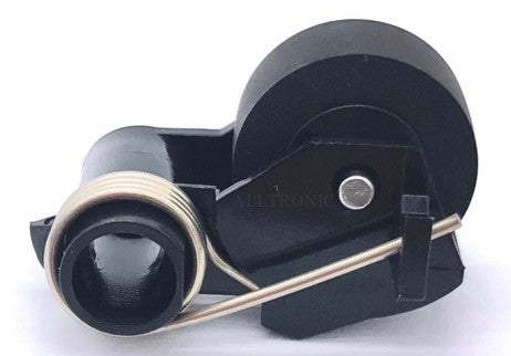

A Technics RS-BX707 magnóm az utóbbi időben (bár lehet előtte is csak nem figyeltem fel rá) furán vezeti a szalagot.
Jellemzően a kazetta elején bekapcsoláskor egy pillanatra vannak magashangok és megfelelő jelszint is. Aztán 1mp után eltűnnek a magashangok és csökken a jelszint. Ezután lassan jönnek vissza.
Stop-Play hatására újra 1mp-ig rendben, majd kevesebb magashang, alacsonyabb jelszint.
A szalag közepe-vége között nincs ilyen probléma vagy nagyon gyengén érzékelhető.
Van egy kazettám, amiben kivágtam a fejrésznél a burkolatot, hogy tükör kazetta hiányában azzal figyeljem a szalagvezetést. Nem gyűri a szalag szélét és nem tűnik fel, hogy a szalag a capstan tengelyen/görgőn félremenne.
Próbából a leengedő orsót kicsit lefogtam és akkor a szalag elején is jobb lett a helyzet.
Mi okozhatja ezt a szalag ingadozást? Létezik, hogy nem elég feszes a szalag a kazetta elején?

(#) Massawa válasza PeachMan hozzászólására (») Márc 26, 2022 /
Nem azt irtad a minap, hogy uj gumigörgöt tettél bele? Egy kicsit értelmetlen amit irtál.
(#) PeachMan válasza Massawa hozzászólására (») Márc 26, 2022 /
Nem értelmetlen. Igen, új görgőt tettem bele. Gyári, panasonic gyártmány.
Egészen pontosan egy új Panasonic RXPN0001 görgőjét raktam át és használom most.
Ennek ellenére ehhez és még pár készülékhez rendeltem az ékszíjkirálytól görgőket. Hamarosan várhatóak azok is.
Gondolom a panasonic eredeti, de régi és talán ezért nem egyenletes már a gumi anyaga. Talán nem egyenletesen, de kezd felkeményedni, amilyen az eredetileg magnóban lévő darab volt.
