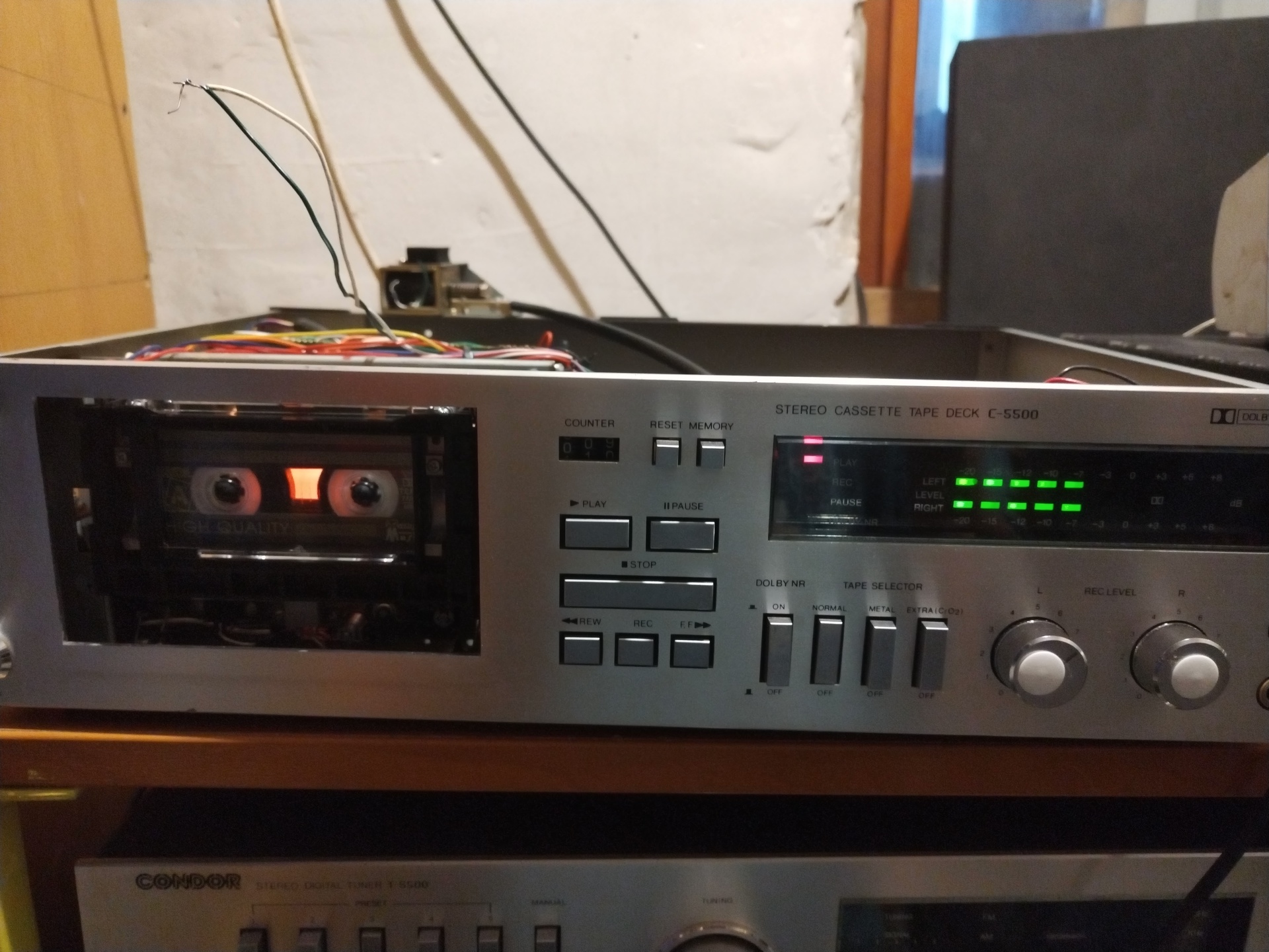

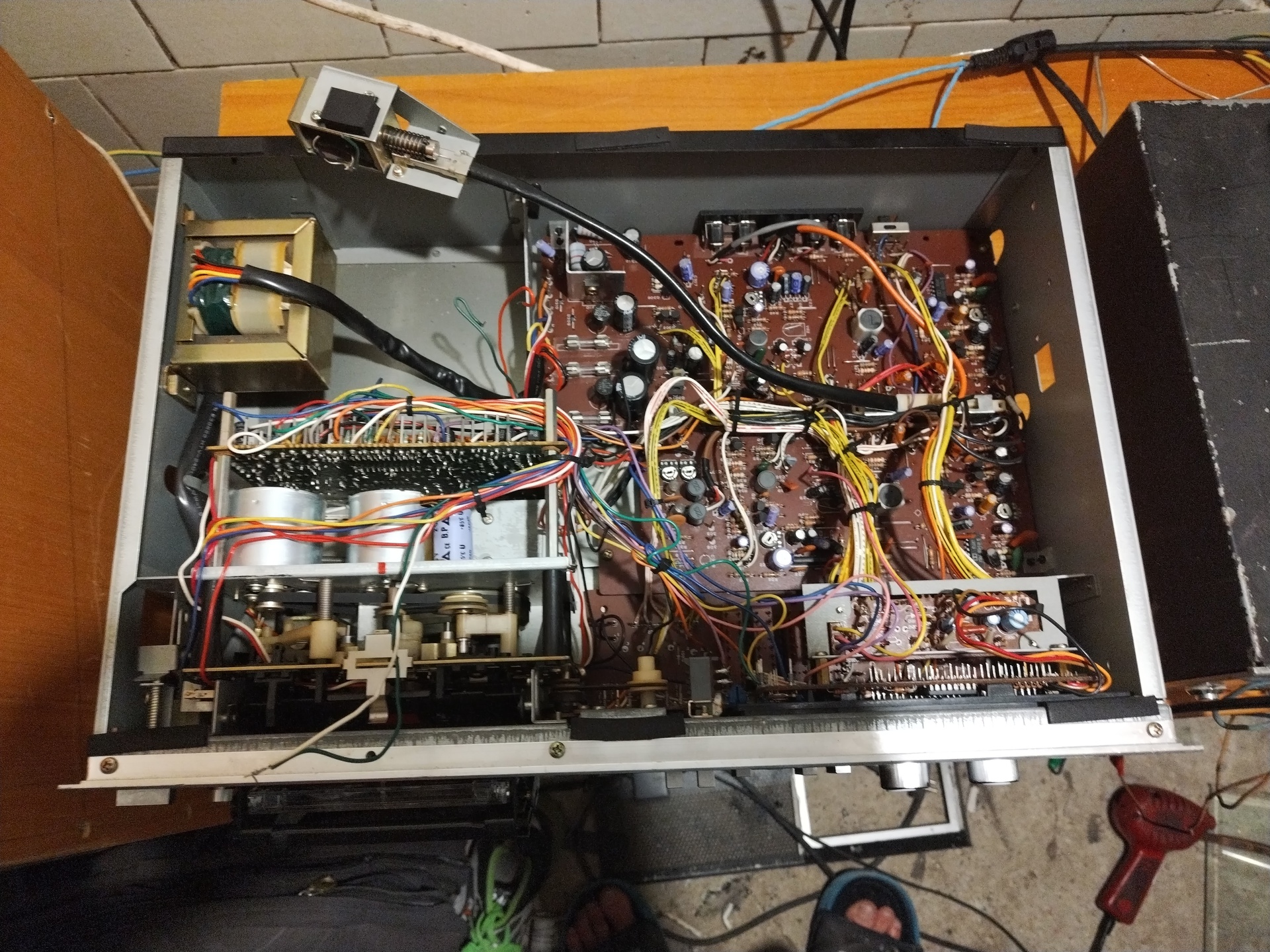

(#) mecsei laszlo válasza mecsei laszlo hozzászólására (») Jan 2, 2024 /
sajnos kapcsolási rajz nincs. a magno javitás az nem az én területem,rádiot át hangolok erösitöket meg javítom de a magno az ki maradt
(#) Massawa válasza mecsei laszlo hozzászólására (») Jan 2, 2024 /
Nincs kitörve a kazettán a felvételgátlo ablak?
(#) mecsei laszlo válasza Massawa hozzászólására (») Jan 3, 2024 /
gyári üres kazetta
(#) Massawa válasza mecsei laszlo hozzászólására (») Jan 3, 2024 /
Ha valoban ilyen ( érdekes uj kazettát már alig kapni) akkor nezd meg annak a pöcöknek a mechanizmusát meg a kontaktusát ami benyul a kazettába és a feladata blokkolni a felvételt.
(#) veroka válasza Massawa hozzászólására (») Jan 3, 2024 /
Ez a törlésgátló kapcsoló, amit négy-öt hozzászólással feljebb már említett.
A hozzászólás módosítva: Jan 3, 2024
(#) veroka válasza mecsei laszlo hozzászólására (») Jan 3, 2024 /
Az az elektromágnes mit csinál? Csak a fejet emeli be, vagy a felvétel-lejátszás átkapcsolást is végzi? Bár ha a lejátszás megy, akkor a fejmozgatással nem kellene gond legyen, hacsak a törlőfej nem külön mozog, és az intézi az átkapcsolást.
Én első körben leszakadt vezetékeket néznék, talán ezt már meg is csináltad. Ezek után hibás forrasztásokat, egy 35-40 éves magnóban minden előfordulhat és elsőre mechanikai hibára gondolnék. Ha az nincs, és a tekercs még így sem húz be akkor nincs más, végig kell mérni miért nem kap áramot - lehet egy relé is, vagy egy hibás tranzisztor.
(#) Gafly válasza Massawa hozzászólására (») Jan 3, 2024 /
(#) mecsei laszlo válasza veroka hozzászólására (») Jan 3, 2024 /
Sikerült elinditanom a felvevést (rec).Csináltam két felvételt egyik teljesen üres kazáttára,amásikon meg felvet müsor volt.Elsö felvétel pattogás zene ütemére csak baloldalro,jobboldal sugás,msodik meglévö müsort nem törölte le de a pattogás halatszik.A dekben két behúzó tekercs van az egyik a fej mehanikát emeli egyben a kettö fejet, másik meg a felvétel-lejátszás kapcsolot
(#) CHZ válasza mecsei laszlo hozzászólására (») Jan 3, 2024 /
Ha felvesz, de nem torol, akkor a torlo oszci.nem mukodik.
Rajz nelkul nem hiszem, hogy meg tudod javitani.
(#) mecsei laszlo válasza CHZ hozzászólására (») Jan 3, 2024 /
