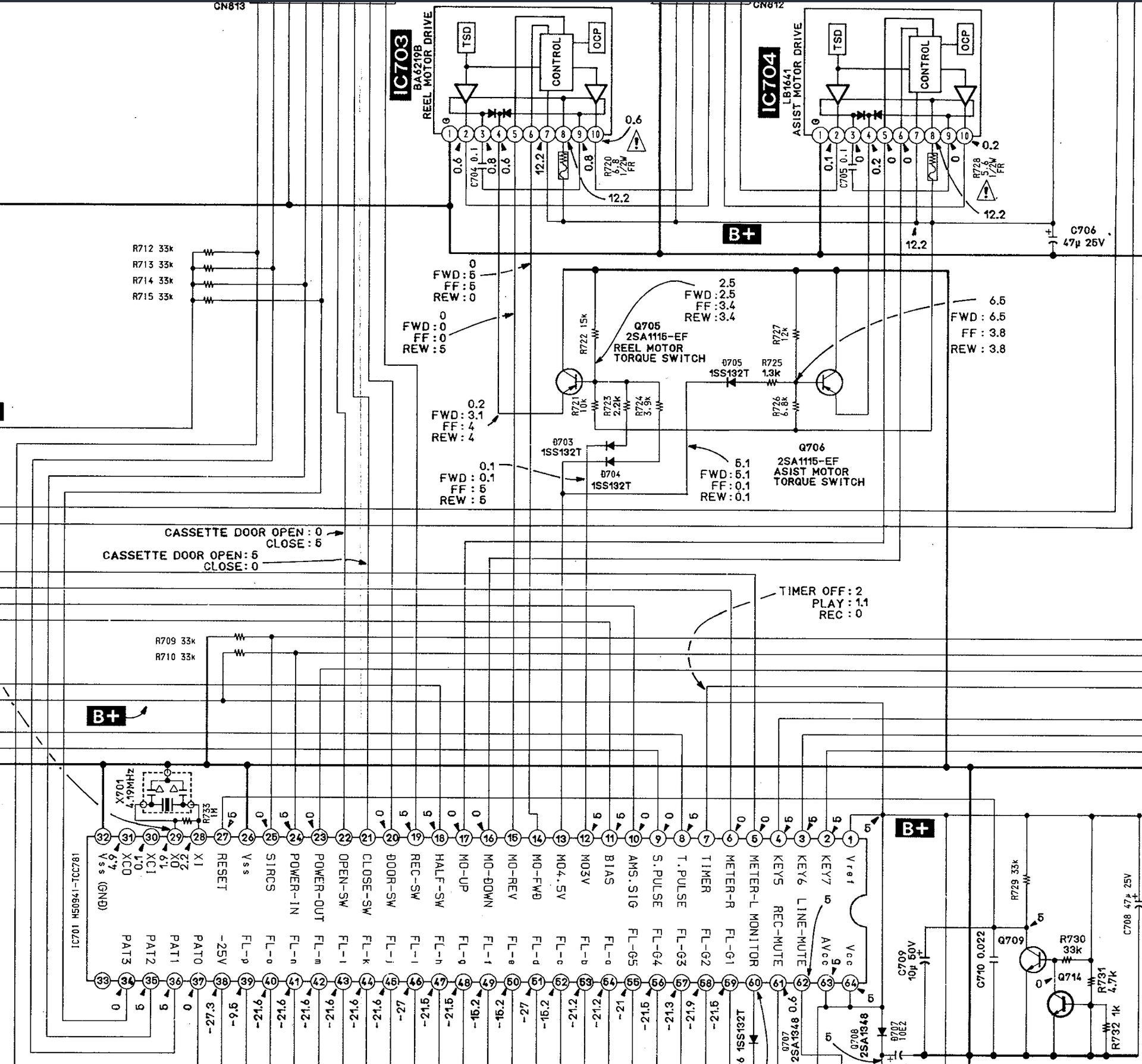

(#) PeachMan válasza elektrorudi hozzászólására (») Jún 19, 2024 /
elektrorudi, Tomi94: Először is köszönöm az infókat.
Fiatalabb koromban szedtem szét már valami 6/12V DC motort, ami szintén magnóból származott, de az annyira régen volt, hogy megkoptak az emlékeim.
Ha jól emlékszem (és tippelem), akkor a motorház oldalán lévő bevágásnál lehetne a hátuljában lévő "korongot" kinyomni és hátrafelé kihúzni a forgó részt.
Jelenleg azt látom, hogy a fém-korong alatt, vele egyszintben műanyag elem van, így nem tudok alányúlni hegyes csipesszel/csavarhúzóval, hogy kifeszítsem a fém-korongot.
Így kellene szétszedni ezt a motort is?
A motor paramétereiről nem sikerült adatokat szereznem. (msn5d073ak)
Ez milyen feszültséggel működik? illetve hogyan történik itt a fordulatszám szabályozás? PWM-es motor lehet?
„"És pont ezért is tud ilyen hibát produkálni, mert az alacsony fordulat miatt nem megy át lendületből a kommutátor felületi sérülésen, oxidáción."”
Igen, nekem is volt egy olyan gondolatom, hogy a sebesség lassulásával nem fordul át azon a ponton, ahol kontakt probléma van és "beragad". Sajnos megfigyelni nem sikerült a motort abban az 1mp-ben, amikor leáll a felcsévélés, de még nem kapcsol le a mechanika. Emiatt csak elmélet maradt.

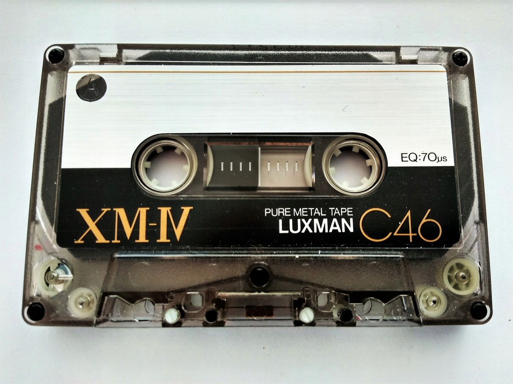

(#) PeachMan hozzászólása Júl 10, 2024 /
Van pár darab kazettás magnódeckem (csak hobbi célra és nem is valami komoly darabok) amelyeket használok is alkalomszerűen.
Kicsit leépítem a készletet és próbálom szelektálni miket hagyjak meg.
(Egy barátom rákapott a magnózásra, neki adogatok oda pár darabot, amikkel nincs gond vagy ha igen, rendbe tudja hozni magának.)
Ezért a napokban két magnómnál mértem pár értéket (fordulatszám, freki menet, etc) és feltűnt valami...
Két "tesztszalagom" van, természetesen fulltrack, gyári darabok. (Teac, Basf)
Mindegyiken van 10kHz azimuth beállításra.
Azonban azt vettem észre, hogy a két szalagon nem ugyanolyan az azimuth.
Vagyis, ha az egyikre beállítom a fejet, akkor a másikkal nézve a szkópon fáziseltolódás van a két csatorna között. És vica versa.
Három magnóban is megnéztem, hátha valami szalagvezetési gond van, de ugyanezt tapasztalom.
Ergo minimum az egyik szalag hibás (vagy mindegyik).
Van valami ötlet hogyan lehetne kideríteni melyikkel van a gond?
(Egyelőre annyit csináltam, hogy választottam egyet és arra állítottam be mindegyik magnót)

(#) PeachMan válasza lazsi hozzászólására (») Júl 10, 2024 /
Igen, az a "monósítás" pont ugyanazt csinálja, amit én szkóppal figyeltem meg.
Minél nagyobb a fáziseltolódás, annál jobban kioltja a két jel egymást.
Annyi, hogy ezt most szkóppal látom, nem csak hallom.
Így pontosabb és az esetleges azimuth ingadozás is követhető.
(például kiderült, hogy az egyik magnón eléggé látható és nagyjából a görgő fordulatának felel meg a ritmusa, így azt rendbe kell tennem)
Sajnos egyik magnó sem eredeti beállítású, mindegyik hibásan került hozzám és magam tettem rendbe őket. Alapvetően csak ilyen "gépeim" vannak. Kicsit a szerelgetés+hallgatás lett a hobbi így egyben, ezért ilyen a "gyűjtemény".
Valami gyári rögzítésű szalag referenciának, jó ötlet és lehet ez lenne a megoldás. viszont jelenleg kazettám sincs olyan, amit egy gyári beállítással vettem volna fel. Ami szalagom van ezekhez, azokhoz mind használtan jutottam és nem tudom mivel és hogyan készült felvételek. Jellemzően törölném is őket és sajátot rögzítenék rájuk.
Így alapvetően szabadkezem van, nincsenek régi felvételeim, amikhez kötném magam.
Ezért is akadtam el a dologgal. Nincs referencia, ami alapján ki tudnám találni melyik tesztszalagom lehet jó.
Felmerült bennem, hogy a helyi "bolhapiacon" vásárolnék valami műsoros kazettát, de anno szintén voltak garázs cégek, hamisítványok, amelyek szintén nem biztos, hogy megfelelőek referenciának. Illetve arra, hogy eldöntsem melyik beállítószalagom lehet megfelelő.
Pedig az alapján beállítanám a legjobb hangzást, majd megfigyelném a tesztszalagok közül melyik áll a legközelebb ehhez és azt használnám akkor pontosabb beállításra.
Persze, ha nem nyúlott már az a bolhapiacos szalag is eleve.
Van esetleg olyan kazetta kiadó, aki nagyon korrekt volt anno? Akkor azt a kiadót keresném a vásárban. (Pepita, Hungaroton vagy valami hasonló)
Tudom lehet vásárolni új tesztszalagot is, de nem biztos, hogy kazetta+szállítás+vám ér annyit.

(#) PeachMan válasza Tomi94 hozzászólására (») Júl 12, 2024 /
Lehet vásárolni új készítésű referencia szalagokat, amiket full-track (vagy arra átépített) studio gépeken rögzítenek. (pl. Studer)
Viszont ezek jellemzően EU-n kívüli források és nem igazán érné meg 1-2 készülék miatt beszereznem. Ezért ezt most kihagytam. (egyelőre)
Próbáltam a magasabb (15kHz-20kHz között) frekin történő felvétel/lejátszás dolgot, amit említettél.
Feltételezem ez a technika a fejrés méretére alapoz, miszerint a 90° azimuth-tól való eltérés esetén a fejrésbe jó esetben a fáziscsúcsoknál belecsúszik előtte-utána egy kis felmenő-lemenő szinusz is és azok kioltanák egymást. (már, ha jól okoskodom)
Ez elméletben valóban jó lehet, de talán a magnóim állapota, a szalag minősége vagy a nagyon szűk fejrés miatt nem hozta meg a várt hatást. A freq növelésével eljutottam oda, hogy a szalagra rögzített jel amplitudója (-20dB/0VU a biztonság kedvéért, de próbáltam -20dB/DIN szinttel is) elkezdett annyira ingadozni, hogy gyakorlatilag nem volt értelme figyelni a dölésszög változás alatt bekövetkező amplitudó csökkenést.
Összességében a tippemet én magam a BASF referencia felé tettem volna. Az ok az, hogy pár éve ahhoz teljesen új, bontatlan szalagként jutottam hozzá, amit nekem kellett kazettaházba tennem. (egy Maxell UR házba került)
A TEAC kazetta (Philips szalag) használtan került hozzám.
Ezen a szalagon (BASF) egy 60sec 10kHz rész van amit használni tudnék.
Pár készüléken próbából állítottam is, viszont az egyik magnóval (Technics RS-BX707) fura dolgot produkált. Vagy a 10kHz amplitudója volt megfelelően magas, de tompa vagy alacsonyabb szintű, de kalibrált. Egyértelműen szalagvezetési gondja volt, de ami a legfurább, kizárólag ezzel a szalaggal. A TEAC beállító szalaggal (-20dB/DIN 315Hz, 3150Hz, 10kHz) jól be lehetett állítani, illetve egyéb szalagok lejátszása is problémamentes.
Összesítve:
- lehet, hogy elméletben a BASF lenne a megfelelő, de nem tudom ezzel beállítani mindegyik magnómat
- végső soron annyira kicsi az eltérés a két szalag között, hogy inkább elméleti, mint gyakorlati a különbség
- mivel saját rögzítésű felvételeket fogok használni, talán fontosabb a magnóim azonos azimuth beállítása, mint a referenciához történő ragaszkodás, ami jelen helyzetemben leginkább új szalag vásárlásával volna elérhető
Így végül a TEAC szalag lett a befutó
Köszönöm az ötleteket, segítséget.

Fentebb említettem, hogy nincsen műsoros kazettám. (illetve van 1-2 darab, de azok olyan állapotúak, hogy a kidobásukon gondolkodom)
Csak egy futó gondolat volt, az arra történő beállítás. Amúgy azt is csak fülre tudnám, ami eleve nem pontos.
A kazettáimon meglévő, felvett anyagok sem sajátok, a használt kazetták így kerültek hozzám.
Ezeket majd saját felvételre felhasználom.
Mindez annyiban érdekes, hogy semmi nem köt 1-1 azimuth beállításhoz.
Éppen ezért szeretném egy referencia álláshoz közeli értékre állítani és aztán úgy használni mindegyik magnómat. Így 1-1 készülékem között is megfelelő lesz az átjárás.
Két srácról tudok, aki készít megfelelő referencia szalagot még. Az egyik Maxell szalagra csinálja egy Revox B215-re fulltrack fejjel. A másik BASF Reference szalagra, Otari-val, szintén fulltrack fejjel. Ezek elméletileg lézerrel merőlegesre állított fejjel készülnek és nagy pontos szintezéssel.
Szóval szerintem igen pontos szalagok lehetnek ezek azért.
Alapvetően jó is lenne nekem, de most nem költenék erre annyit, amennyit kérnek.
Így jelenleg az egyetlen szalagom a TEAC, amit használni tudok referenciaként. A BASF valamiért csúszik az egyik magnó capstan-on.
(Massawa tag fenti leírása alapján, simán lehet, hogy akkor erről is hiányzik a megfelelő réteg és ezért)
A vicc az, hogy új, puha, gyári görgője van annak a magnónak, amiben csúszik, amit alig használtam még.
Ismétlem az előző hozzászólásom részletét:
„"Így végül a TEAC szalag lett a befutó"”
Erre állítottam be mindent, most egész tűrhető a helyzet.

Van egy nagyon problémás magnóm. Sony TC-K620.
Úgy fest, hogy a benne lévő CPU megadta magát. Bizonyos részei működnek, de hozzám már úgy került, hogy valaki diódával "hekkelte" a LevelMeter lábakat.
Gondolom nem jött rá, hogy az 5V ágat az IR szenzor vágta haza és ezért volt "katyvasz" a kijelzőn. Eltávolítva az IR-t helyreállt az a tápkör is.
Ami viszont probléma, hogy nem működik az ajtónyitás és a lejátszásnál a felcsévélés. A reel-motor nem indul be ilyenkor. Viszont beindul pörgetéskor.
Az M50941-354SP cpu a 14-15 lábakon nem ad ki ilyenkor 5V ref. feszültséget valamiért. Viszont kiad pörgetéskor. Manuálisan ráadva a feszültséget a megfelelő lábra például nyitja/zárja az ajtót.
Rossz lehet a cpu?

Elöször azt kellene tisztázni, hogy teljesül-e minden feltétel ahhoz, hogy müködjön az ajto meg a csévélés. Sajnos szervizkönyv nélkül ez nehéz lesz. Ott szokott lenni egy táblázat, mikor melyik lábon milyen szintnek kell lennie ilyenkor. Ha már valaki belekotorászott még nehezebb lesz. A CPU ugy ritkán szokott elromlani, hogy csak egy része megy. Az még elöfordulhat, hogy valami,valaki kinyirta a kimeneti tranyot, föleg ugy, ahogy te is büvészkedtél, hogy a lábra vezetett 5 V kinyitja az ajtot. Ami rendben van, de egyben megölheti a proci kimenetét.
Ha viszont a láb él, akkor inkább a bemeneteken kell keresni a hibát.

A mikrokontroller cserével az a nehézség itt, hogy a benne levő programnak is egyeznie kell, amit általában eleve rátöltenek a gyártás után. Lehet, hogy a kötőjel utáni rész pont erre vonatkozik. És még ha ki is derítenéd, hogyan, mivel kell felprogramozni...
Mivel az eszköz 30 éves alsó hangon, a gyárnak sincs meg már a forráskód valószínűleg, de ha megvan, akkor is valahol learchiválva, amit nem fognak előszedni és odaadni csak úgy szívességből. Vagy pontosan egyező rendelési számú procit sikerül találni, vagy donor panelt. Utóbbi szerintem esélyesebb.
Viszont olyan MCU hiba nincs, hogy néha ki tud adni egy lábon 5V-ot, néha meg nem. A kimeneti fokozat vagy fixen meghalt, vagy ép - ha bizonyos állapotban ki tud adni magas szintet, akkor nem azzal van a hiba.

(#) PeachMan válasza Massawa hozzászólására (») Júl 17, 2024 /
„... a lábra vezetett 5 V kinyitja az ajtot”
Pontosan azért, hogy letesztelhessem, nem esetleg a motorvezérlő (IC703) bemenete húzza le valamilyen helyzetben a cpu 14, 15 lábát, úgy vizsgáltam, hogy ezekről a lábakról elszívtam a forraszanyagot, nem volt a cpu a motorvezérlővel összekötve. A motorvezérlő bemenetére adtam az 5V-ot és úgy működött.
Tehát egyértelmű, hogy a cpu nem adja ki a megfelelő referencia feszültséget.
A cpu bemenete rendben van, mert érzékeli a play és ajtónyitás funkciókat, ezeket a kijelzőn jelzi is.
Illetve a cpu az assist-motor-t is jól kezeli (pins 16, 17), a megfelelő pozícióba forgatja a mechanikát és megemeli a fejet is.
Tehát az a része rendben van.
Nekem is kissé fura, hogy mindeközben a pörgetés jól működik. Tehát fizikailag a cpu kimenete működőképes és a reel-motor is működik.
Elképzelhetőnek tartom, hogy a firmware sérült meg a cpu-ban.
Bárhogy is legyen, gyakorlatilag így "nem használható" kategória lett.
Ezért is érdeklődtem, hogy esetleg a két verzió (-354SP, -483SP) között mi a különbség?
Maga a firmware? Esetleg az órajel?

(#) Massawa válasza PeachMan hozzászólására (») Júl 17, 2024 /
Valami nem stimmel. Az ajtonyitogatást a 20,21, meg a 22 láb végzi, a 14 meg a 15 a két csévélö motort kezeli. A 16, 17 a fejhidat mozgatja. Lehet, hogy azon van valamilyen kontaktus vagy szenzor, ami jelzi a fejhid állapotát és annak a függvénye az ajtonyitás.
Ha követni tudom a mondokádat, akkor az ajtonyitás kijelzése megjelenik a displayen, az ajtonyitogato motor ezek szerint nem kap jelet.
Nézd meg a 21 , 22 lábakat ott ellenkezö feszültségeknek kell lenni nyilt meg zárt állapotban. Valoszinü, hogy azokat valamilyen kontaktustol kapja.
Most hogyan nyitod ki a kazetta ajtot?
A hozzászólás módosítva: Júl 17, 2024
Nem-nem, félreérted.
A pin 21, 22 a kazettaajtó mechanikájában 1-1 végállás mikrokapcsoló, amiket bezárt vagy kinyitott állapotában kapcsol. Ebből tudja, hogy éppen nyitva vagy zárva az ajtó.
A pin 20 (door sw) pedig szintén egy mikrokapcsoló, ami akkor érdekes, ha nyitva van a kazettaajtó, de kézzel kezded becsukni. Ekkor azon érzékel és a motor becsukja.
A reel-motor végzi a kazettaajtó nyitást/zárást is. Annyi történik, hogy ilyenkor az assist-motor a neki megfelelő állásba fordít egy tárcsát, aminek az aktuális állapotát egy a tengelyén lévő encoder érzékeli. Ennek 4 állása van és a cpu 34, 35, 36, 37 megfelelő lábain jelenik meg.
Mechanikailag annyi történik ajtónyitáskor, hogy az assist motor a mechanikát úgy állítja, reel-motor az orsók helyett a kazettaajtó mechanikának ad fogaskerekes hajtást és attól függően, hogy melyik irányba teker a reel-motor (fwd/rew), zárja vagy nyitja az ajtót, amit az előbb említett végálláskapcsolók jeleznek.
Szóval, ajtónyitáskor rendben átkapcsolja a tárcsát az assist-motor megfelelő állásba, a kijelzőn megjelenik az "Open" felirat. Viszont nem indul be a reel-motor. Ennek a vezérlőjének adtam ilyenkor 5V jelet, amire beindult és kinyitotta az ajtót.
Végállásban eltűnt az "Open" felirat a kijelzőről, tehát érzekelte a teljesen kinyitott állapotot is.
Az asist-motor is visszaengedi a tárcsát "üresbe" és így elveszi a reel-motor fogaskerekes áttételt a kazettajtó mechanikától.
Gondolom itt kellene lekapcsolnia az 5V jelet (amit most manuálisan adtam neki) és akkor ezzel leállna a reel-motor is. Ami ugye be sem kapcsol most, mert nem ad kezdetben sem 5V jelet.
Szóval, valahogy így.

Meg kellene nézni azokat a mikrokapcsolokat, mert valoszinü a Door SW meg a Door Open switch valmilyen viszonyban van egymással.
Ellenőriztem őket újra, szerintem úgy működnek, ahogy kell és ahogyan a szervizkönyv jelzi. (14. oldal)
A 20, 21, 22 (door-sw, close-sw, open-sw) lábakon akkor esik le a feszültség, amikor a neki megfelelő mikrokapcsoló kapcsol.
Nyitott kazettaajtóval a 22 lábon esik, ami az open-sw.
Zárt kazettaajtóval a 21 lábon esik, ami a close-sw.
Nyitott kazettaajtóval, amikor félig kézzel bezárom az ajtót, akkor a 20 lábon esik, ami a door-sw.
De amúgy, ha ez nem lenne rendben, akkor nem engedné play/ff/rew funkciókba kapcsolni.
Én azt mondanám, minden érzékelő rendben van.
Például lejátszás módba rakva pár másodperc után vissza leengedi a fejet, mert nem megy a felcsévélő orsó.
Látszik a szalagtípus is és csak nem törlésvédett szalagnál engedi rec módba kapcsolni.

Ugye az ajtonyitas/zaras es a lejatszas is velhetoen lassabb motorfordulat mellett mukodne, mint a porgetes.
A porgetes megy is, de a lassabb fordulatu dolgok nem.
Teny hogy a cpu megfelelo labain nem jelenik meg az 5V, de mintha lenne valami 4.5V es 3V resz is az abrakon, de azon nem sikerul kiigazodnom, hogy mikent mukodik.

Több dolgot nem látok ( nem ismerem a konkrét magnot). A rajzon csak 1 reel motor van. Ahhor kell még valami, higy a kezettát mindkét irányba tudja csévélni, csak az irányváltás nem elég. Vagy 2 ilyen moror van, vagy valamilyen mechanikus megoldás, ahhoz is kell valamilyen motor, ha az Assist motor csak a fejhidat mozgatja az nem elég.
Ráadásul nem látom pontosan, honnan tudja, hogy a kazetta ajtot kell mozgatnia. Ha a reel motor állandoan forog ( hol van a capstan motor? ) akkor a két tranyobol a bal oldalinak érzékelnie kell, hogy a motoron megnövekedett a terhelés és lehet, hogy annak kellene elinditania a Reel motort. ( torque szintek). Érdekes modon sehol nincs feltüntetve az az állapot amikor az ajtot kellene mozgatnia.
Szerintem a proci rendben lesz, itt kellene még mérecsgélned, meg probáld kideriteni, mi oldja meg a csevélés irányváltását, mert azt 1 motorral mechanika nélkül nem igen lehet kivitelezni. A rajzon csak az elektromos irányváltás világos.
