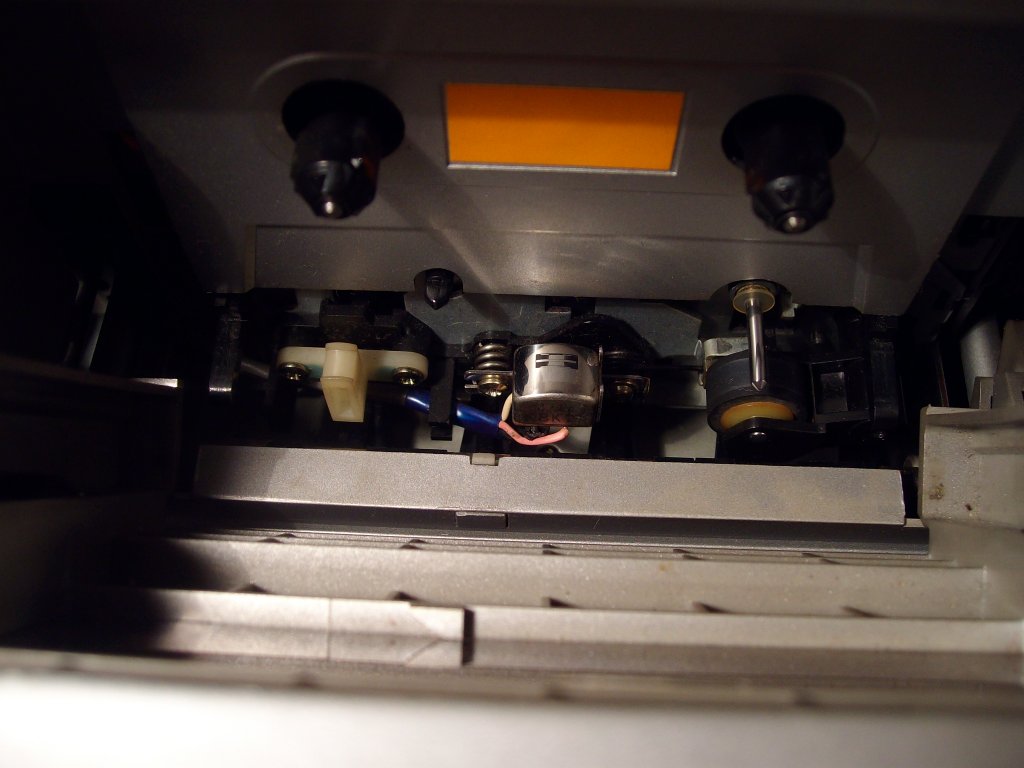

Van egy AKAI HX-3-as deckem, amelybe idler görgőt keresek.
A görgő mérete kb. 4 mm átmérőjű, 4,5-5 mm széles.
Ehelyett a kábelszigetelés-darabka helyett kellene.
Ugyan a magnó így is működik, de azért jobb lenne oda egy eredeti, vagy legalábbis ugyanolyan görgő.

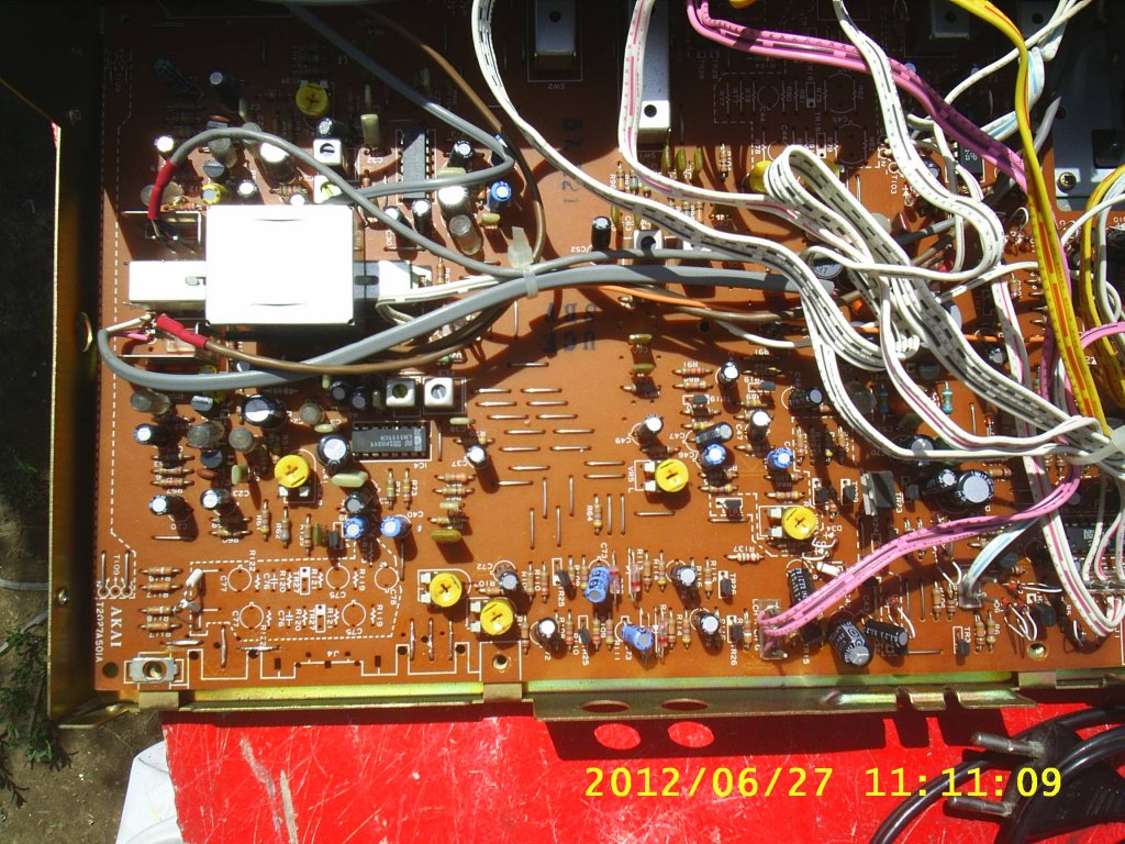

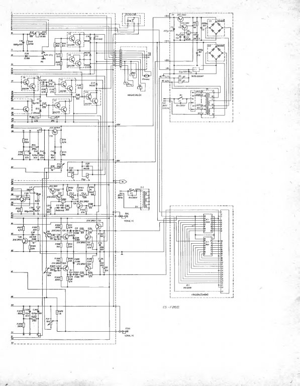

Üdv mindenkinek adott egy Akai Cs F 210-es Magnódeck szerkezet a gondom az lenne mert kaptam a decket és kivezetés job bal csati zsinorok sehol az ürge leforaszthatta és nemtudom merre van elöre rca csatit raknék rá mer a Music centerem erösitö kivezetésére, az lenne jo de hogyan? két képet a panelról csatolnék és sikerült a rajzot is megszerezni!
Elöreis köszönöm a megoldásokat mert sajnálnám kidobni mert mükszik rendesen..
(#) didyman válasza sztankovics bruno hozzászólására (») Jún 27, 2012 /
Már megbocsáss a kérdésért. De te élő szóban is így beszélsz, ahogy írsz? Egyszerűen ki sem lehet hámozni, hogy mire gondolsz. A panelről hiányzik az RCA csati, azt látom. Meg a DIN is. A két kimenet a két, sárga potméter melletti lukak lesznek. A NYÁK-on kövesd végig, hogy pontosan melyik lukak, a bal odali a bal (fehér), a jobb oldali a jobb (piros) aljzat volt.
(#) sztankovics bruno válasza didyman hozzászólására (») Jún 27, 2012 /
Hello bejelöltem a képen megkérlek nézd meg ezekre a lukakra gondoltál?
(#) szabjan válasza sztankovics bruno hozzászólására (») Jún 28, 2012 /

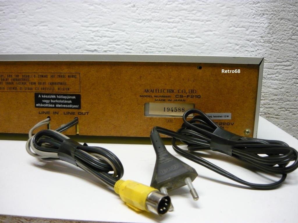

Ezek az itthon szerelt gépek lengő vezetékkel voltak szerelve. Nem volt bennük RCA csati. A jobb és a bal három átkötésre vannak ráforrasztva a vezetékek. Jobb, bal, és a föld. De ezt így felülről meg nem mondom neked melyik melyik. Kéne találnod a neten valahol egy belső képet a gépről azon láthatnád a szines vezetékeket is. Úgy könnyű lenne egy bármilyen RCA vezetékből legyártani. Anno és is cseréltem ezen a gépemen de már nem emlékszem.

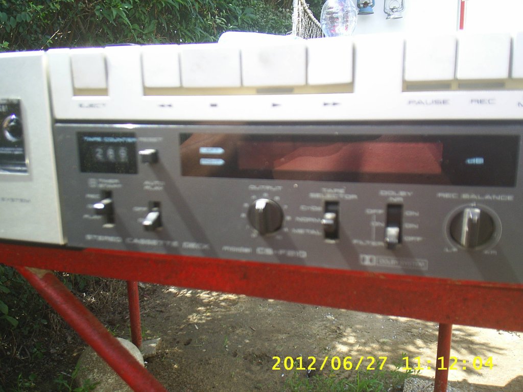

(#) peterpan válasza szabjan hozzászólására (») Jún 29, 2012 /
képek: a madzagos és a szerelt kivitel, bár az más tipusú, a panel megegyezhet. ?

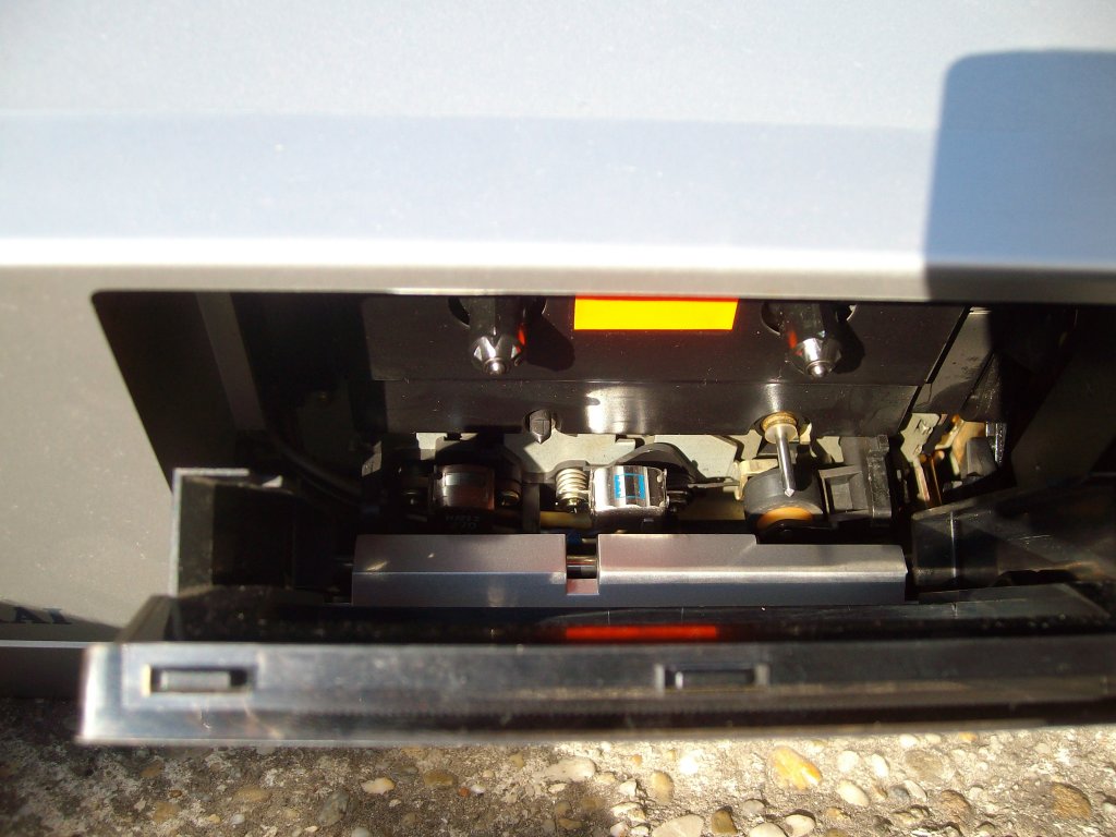

Azt szeretném kérdezni hogy Aiwa AD-F660 770 deckbe ki tudna nekem idler gumit adni, vagy készíteni?
Valamint jobb oldali gumigörgő is kellene.
Sini Hq kilőve, nekik már nincs sajnos régóta.

(#) sztankovics bruno válasza szabjan hozzászólására (») Jún 29, 2012 /
Köszi a segitséget!
(#) szabjan válasza sztankovics bruno hozzászólására (») Jún 29, 2012 /
Tessék az eredeti. Bár ez a 21 -es de kb ugyanaz.
Az is látszik hogy hátulról nézve a bal oldal a bemenet. Nem olyan bonyolult ám ez kérdés. Fogsz egy olcsó tescós RCA kábelt, levágod sz egyik végéről a dugót. Megpucolod.
A bemeneten feltekered felvételnél a szintszabályozót és hozzáérsz a három átkötéshez. Hallani fogod hol melyik oldal búg, a harmadik átkötés pedig a földpont. Ugyanez lejátszásnál, ott meg valami erősítőbe bedugod a kábelt és hallgatod valami jól megkülönböztethető oldalú kazival, hogy mikor melyik szól. Utána már csak rá kell forrasztani az átkötésekre a vezetékeket. A két külön oldal árnyékolását sodord össze és együtt forraszd be.
(#) sztankovics bruno válasza szabjan hozzászólására (») Jún 30, 2012 /
Köszönöm szerencsére volt ithol elfekvöbe Rca kábelem,
megcsináltam jobb ez igy mert régivel már nemtudtam volna használni.Bár azt mondják van ahoz is átalakitó.

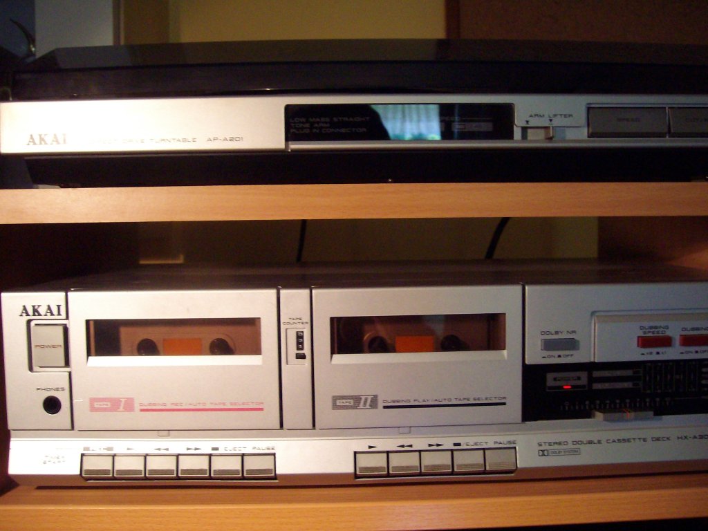

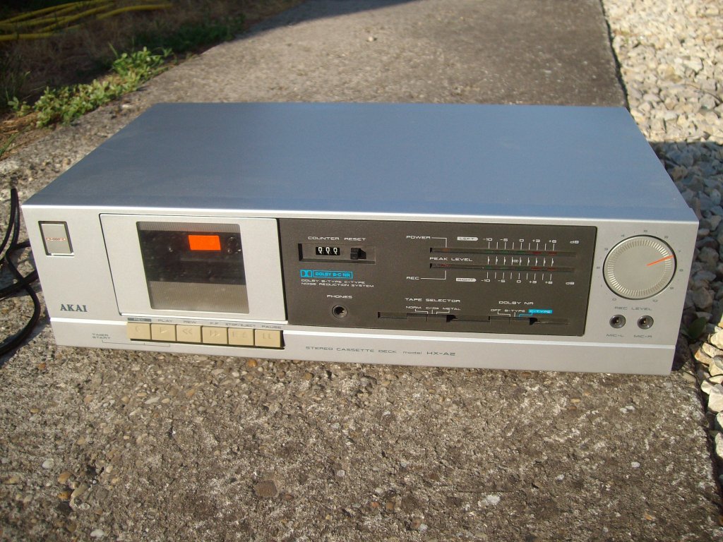

Most már biztos, hogy nem vesznek kárba a májusban rendelt négysávos fejek! Szereztem egy Akai HX-A2 decket (1987-es), amiben az a fej volt, ami nekem kell a kétkazettásba. A gép szinte új, a fejen nincs kopás, így azt áttettem a saját Akaimba, mindent visszaállítottam gyári értékre, és azóta is tökéletes. Azt az oldalt szinte csak felvételre használom, hogy minél többet bírjon benne az a fej, mert ezek szerint már ritkaság az új állapotú belőle.
Ezután fogtam neki az újonnan szerzett magnónak. Amikor megkaptam, csak nagyon halkan szólt, ezért mertem megbontani. Most rájöttem, a problémát az üzemmódváltó okozta, kontaktspay, tisztítás és meg is szólalt. És itt viszont nagyon jól bevált a négysávos kombináltfej, ezt az elektronikát be lehet állítani hozzá rendesen. Szóval egyszerre két jó magnóm is lett .
Ez a HX-A2 egyébként olyan, mintha új lenne, külsőre és most már működésben is. Azt hiszem, ezt a magnót megtartom, és nem adom el rögtön a javítás után.

Szerintem a HQ nál sem tudják mire vélni ennek a vásárlását. Azóta két újabb deck-be épült be tőlem, úgyhogy már erősen fogynak. Viszont ez az Akai gép valahogy kimaradt nekem az idők folyamán. Látom a balansz szabályozással itt sem bajlódtak.
(#) Tomi94 válasza szabjan hozzászólására (») Júl 29, 2012 /
Ezt a magnót nem gyártotta a VT, és nem is volt itthon kapható, ezért nem olyan ismert. Amúgy egykorú a kétkazettás HX-A301W típussal, amivel egész jó tapasztalataim vannak. Annak idején nem volt jó vélemény a mechanikájukról, pedig azzal valójában semmi baj. A probléma azokból a bizonyos kétsebességes motorokból eredt, mert azok bizony nagyon gyengék voltak ide, és nem tartották valami stabilan a fordulatot. Amikor megszereztem, az enyémben ki is cseréltem mindkettőt sima 12 voltos Sankyo motorra, azóta egyszer sem nyávogott vagy lassult be. A dupla sebességű másolás meg nem igazán hiányzik, több a hátránya, mint az előnye. Egyébként a HX-A2-ben is ugyanez a futómű van, de normális motorral, így nem is kellett hozzányúlnom.
Elektronikailag, hangminőségben szerintem nem gyengébb az egykazettás Akai HX gépeknél, főleg most, újszerű fejjel. Olcsóbb Technicsek, JVC-k hangját messze felülmúlja szerintem. A lejátszós oldalban a régi van, azon már látszik a kopás. Viszont itt még nem rontja a minőséget, csak felvenni nem lehetett már vele.

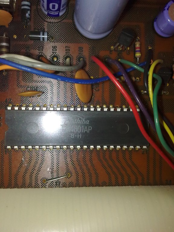

(#) pelirobi hozzászólása Aug 1, 2012 /
Azt szeretném kérdezni, hogy esetleg valaki tudna-e ilyet szerezni Toshiba TM4801 AP 8-H, alul-felül 21-21 forrasztási pontot számolta. Ne haragudjatok, de gőzöm sincs mi ez, ezért csatolom a képet is! Előre is nagyon köszönöm!! Még egy kérdésem lenne, esetleg tudna-e valaki eladó METZ MECASOUND AX 4970 erősítőt?? Ezt is köszönöm!! Üdv.:

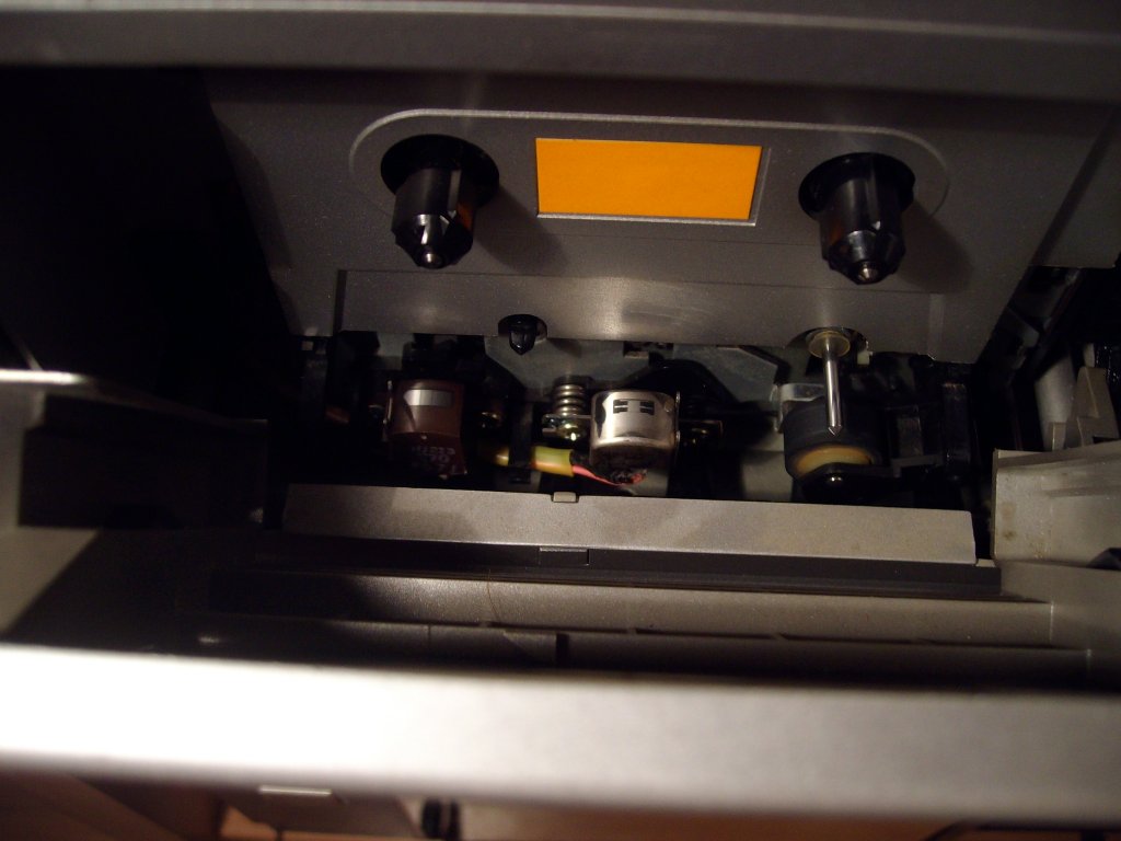

Sziasztok!Van nekem egy Sony tc-k470-s deckem.Sokáig az volt a baja,hogy a fej 4-5ször visszaesett mielőtt sikerült elindulnia.Most viszont fent ragadt állandóplay állásba és hallom,hogy leakarja huzni de nem sikerül neki.Mi tévő legyek?A segítséget előre is köszönöm!
(#) Tomi94 válasza david224 hozzászólására (») Aug 10, 2012 /
Szerintem arra utalhat a hiba, hogy gyengül a szíj. A legtöbb futómű a lendkerékről viszi át az energiát a fejegység mozgatásához, elvileg ha kézzel megforgatod, ki lehet kapcsolni a futóművet (minél előbb érdemes megtenni, hogy ne menjen tönkre állásában a görgő). A logikai vezérlés reléivel nem szokott gond lenni, azokat egyelőre szerintem kizárhatod.
Sok sikert!
(#) tnorbi90 válasza david224 hozzászólására (») Aug 10, 2012 / 1
Szerintem nézd meg, hogy nincs-e elcsúszva az orsózó motor tengelyén a kis fogaskerék, ugyanis annak szokása az ilyen (3 Sony magnónál is találkoztam már ezzel a hibával, mind ugyanazzal a mechanikával volt mint a k470). Ha ez a baj, akkor egy vékonyabb csavarhúzóval könnyen visszatolhatod a helyére, és utána jódarabig nem lesz hiba...
(#) david224 válasza tnorbi90 hozzászólására (») Aug 11, 2012 /
Valószínü ,hogy ott lesz a gond mert megmozgattam és müködget jobban mint eddig csak néha bizonytalan.még dolgozom rajta,de szétszedni nagyon nem szeretném.köszönöm a segítséget
(#) tnorbi90 válasza david224 hozzászólására (») Aug 11, 2012 /
szivesen
lehet hogy már el van repedva az a kis fogaskerék és már nem birja teljesen átvinni a forgást, amiatt bizonytalan... sajnos ez egy gyenge pontja a mechanikának...
egyébként ne félj a szétszedéstől, nagyon egyszerű szét- és összeszerelni, ritkán látni ennyire átgondolt konstrukciót...
Meglátjuk!Ez a középső motor egyébként?mert én ott mozgattam.Viszont az ajtónyitás kissé zajosabb lett.És lehet,hogy lasabb is a lejátszás ,de lehet csak én képzelődök.
