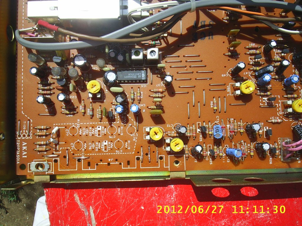

Üdv mindenkinek adott egy Akai Cs F 210-es Magnódeck szerkezet a gondom az lenne mert kaptam a decket és kivezetés job bal csati zsinorok sehol az ürge leforaszthatta és nemtudom merre van elöre rca csatit raknék rá mer a Music centerem erösitö kivezetésére, az lenne jo de hogyan? két képet a panelról csatolnék és sikerült a rajzot is megszerezni!
Elöreis köszönöm a megoldásokat mert sajnálnám kidobni mert mükszik rendesen..
Már megbocsáss a kérdésért. De te élő szóban is így beszélsz, ahogy írsz? Egyszerűen ki sem lehet hámozni, hogy mire gondolsz. A panelről hiányzik az RCA csati, azt látom. Meg a DIN is. A két kimenet a két, sárga potméter melletti lukak lesznek. A NYÁK-on kövesd végig, hogy pontosan melyik lukak, a bal odali a bal (fehér), a jobb oldali a jobb (piros) aljzat volt.
Hello bejelöltem a képen megkérlek nézd meg ezekre a lukakra gondoltál?
Ezek az itthon szerelt gépek lengő vezetékkel voltak szerelve. Nem volt bennük RCA csati. A jobb és a bal három átkötésre vannak ráforrasztva a vezetékek. Jobb, bal, és a föld. De ezt így felülről meg nem mondom neked melyik melyik. Kéne találnod a neten valahol egy belső képet a gépről azon láthatnád a szines vezetékeket is. Úgy könnyű lenne egy bármilyen RCA vezetékből legyártani. Anno és is cseréltem ezen a gépemen de már nem emlékszem.

Az is látszik hogy hátulról nézve a bal oldal a bemenet. Nem olyan bonyolult ám ez kérdés. Fogsz egy olcsó tescós RCA kábelt, levágod sz egyik végéről a dugót. Megpucolod. A bemeneten feltekered felvételnél a szintszabályozót és hozzáérsz a három átkötéshez. Hallani fogod hol melyik oldal búg, a harmadik átkötés pedig a földpont. Ugyanez lejátszásnál, ott meg valami erősítőbe bedugod a kábelt és hallgatod valami jól megkülönböztethető oldalú kazival, hogy mikor melyik szól. Utána már csak rá kell forrasztani az átkötésekre a vezetékeket. A két külön oldal árnyékolását sodord össze és együtt forraszd be.
Köszönöm szerencsére volt ithol elfekvöbe Rca kábelem,
megcsináltam jobb ez igy mert régivel már nemtudtam volna használni.Bár azt mondják van ahoz is átalakitó.
