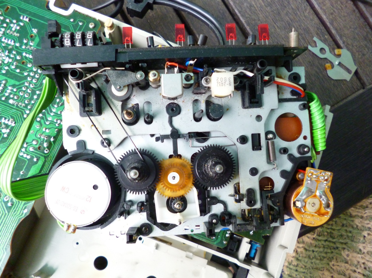

Kollégák!
Van egy Grundig CF20-as, fiókos deckem, és eltört benne az alábbi fogaskerék:
(Az a kis sárgás-barna, középen)
Van ötlete valakinek, hogy honnan tudnék szerezni? Esetleg megvásárolnék romos állapotban lévő, ilyen mechanikájú fiókos Grundigot.

(#) megott válasza OFK hozzászólására (») Máj 11, 2014 / 1
Grundignál ez tipushiba, lágy nagy gumitartalmú anyagból készítették, a mechanika csendesítése végett, sajnos évek alatt ez az anyag zsugorodik és kiszára. Először a fogak hullanak le róla utána eltörik a fogaskerék. Fogaskereket a Grundig magnóimba Sárközi Jánossal (fogaskerekgyarto.hu) gyártattam, szereld ki és küld el neki a mintát, meg fogja tudni csinálni!
(#) OFK válasza megott hozzászólására (») Máj 12, 2014 /
Köszönöm a választ, és a mester elérhetőségét is.
Sajnos a kerék teljesen szétesett, összeilleszteni sem lehet már a darbjaiból, így nincs minta sem...
Tanácstalan vagyok.
(#) megott válasza OFK hozzászólására (») Máj 12, 2014 /
Beszélj meg vele egy találkozót és vidd a magnót is, ő mér egy párat és megoldja hidd el nekem, vigyél egy képet a fogaskerékről a fogszám miatt, viheted a kerék maradványait is, ne add fel, nagyon ügyes kezű Sárközi úr!
