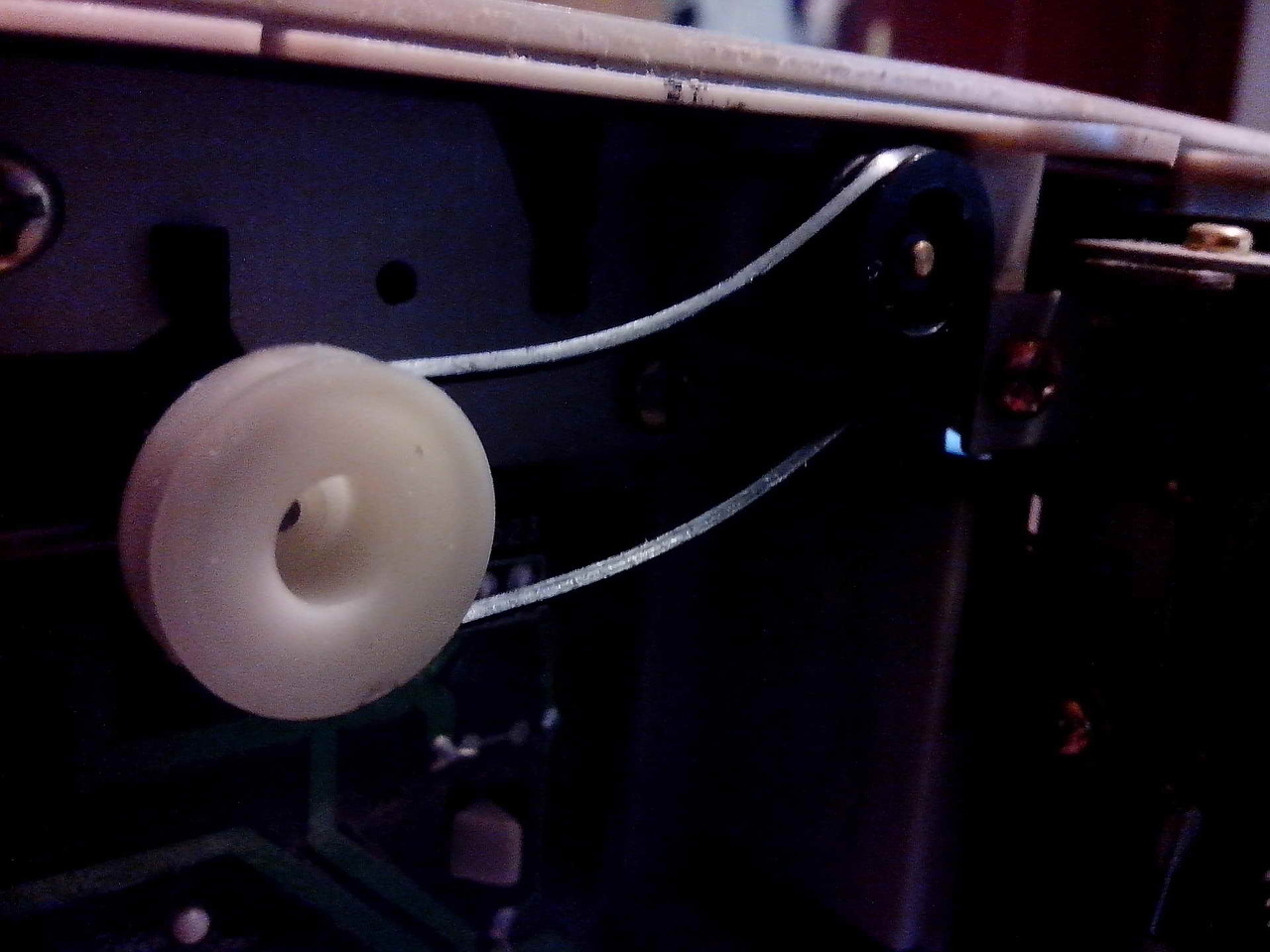

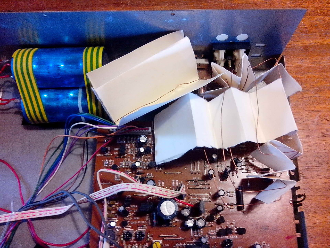

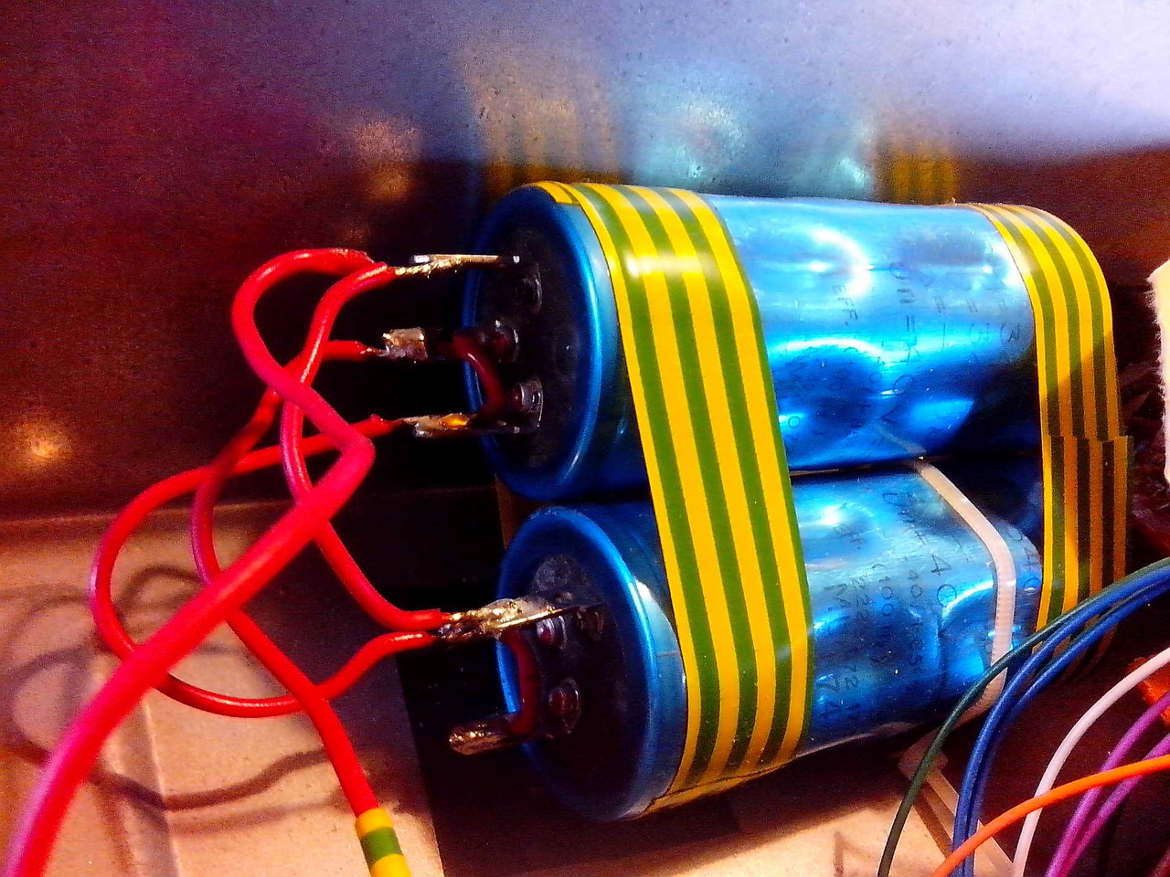

Kezembe került egy AIWA 260 as deck.
Sok mindenre fel voltam készülve, de erre nem:
Igen komoly megoldása a szalagkábel cserének. Kemény 6 ér basszus...
Kondenzátor. rulez..., továbbá szíjhajtásos gőzgép is. Ami azért érdekes mert többi szíjat sikerült lecserélni barátunknak...
(#) coyote55 válasza szabjan hozzászólására (») Jún 9, 2014 /
Ha lenne fetrengve röhögő szmájli... A szíjhajtásos gőzgép szíven ütött
