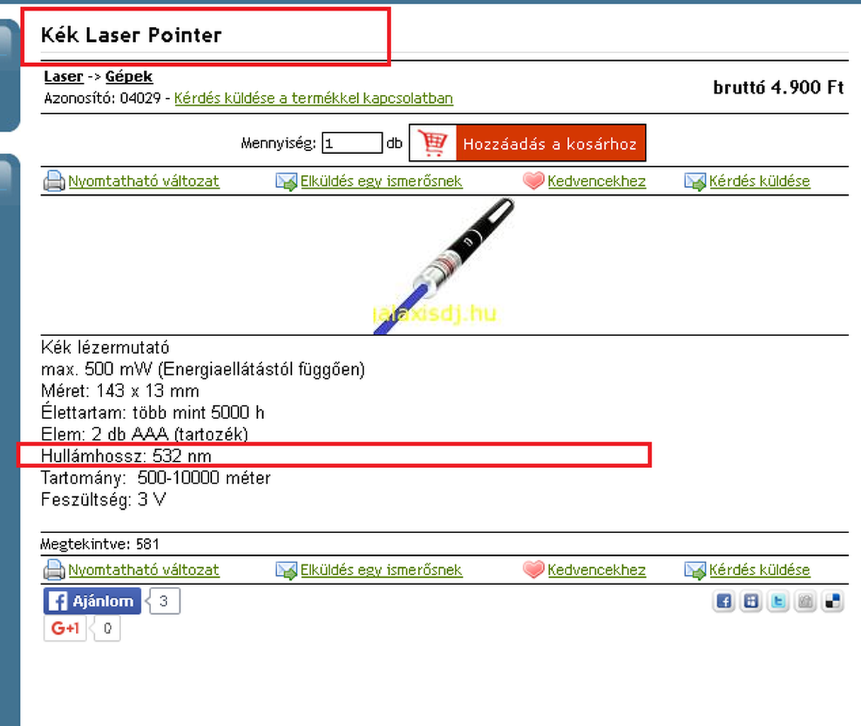

				Sziasztok! Rendeltem egy ilyen lézert 3V-ot adok neki de csak halványan világít nagyobb lenne a feszültsége mint 3 volt?
				Lézerdiódát nem feszültségre kötünk hanem áramgenerátorra. Talán szerencséd van, mert amúgy valahol 3.8-4V körül van az ilyeneknek a munkafeszültsége, de persze ha ezt ráadod azonnal le is égeted.  Elsônek kell egy tokozás ami a hûtést megoldja, amiben az optikát is illik rögzíteni. Másodiknak kell egy áramgenerátor ami az adatlapja szerinti mA -t áthajtja a diódán. Nagyon óvatosan kell kezelni, mivel ESD érzékenyek. Ha leégeted akkor is már csak halványan fog világítani, tehát lehet hogy kuka, innen mi nem tudhatjuk.
				És milyen áram generátort javasolsz hozzá?
				Sima LM317-es szab IC-vel felépített kezdetnek megteszi. Keress rá, azért van a kereső. Dvd lézeres topikban biztos találsz.
				Erről az oldalról sem vennék lézert   Kék lézer, ami zöld : )
				Ilyen hülyéktől én sem vennék semmit ,amúgy elképzelhető hogy belevernek egy ilyen tollba egy 445nm 500mW diódát de a 3V nem is elég neki másik hogy egyből fölforr és kiég. Én vettem annó egy 1000mw os 3,7V ilyen toll felépítésű lézert de azon nyomban átszereltem egy cpu hűtőre amihez csináltattam réz dióda foglalatot és az egész egy pc tápról megy 5V ról . Viszont az ára nagyon kevésnek tűnik ,ez a lézer se kék se zöld inkább lila 5mw os lehet .Azok szoktak ilyen árban lenni.
				És ha kérek tőlük képet mi van rá írva vagy az csak egy dolog? Én is át akarom szerelni feltétlenül csak hogy ilyen olcsó és viszonylag nagy teljesítményű is.
				Ezektől ne kérj semmit ,az oldaluk többet ér ezer szónál. Fogalmuk sincs mit árulnak de azt drágán. Ilyen gagyi ceruzaelemes tollból elvileg 100mw zöldet ki lehet sajtolni ha szerencsés vagy ,de ez egy lutri . Beállítva biztos hogy nem adhatják el 5mw nál nagyobbal akármilyen színű . De az ebayen is körbenéztem és úgy látom rájuk cinkeltek mert minden kézi pointerhez az van írva hogy 1mw még a százezer forintos nyilvánvalóan 1W os kék hez is . Nem tudom mit akarsz csinálni de fél wattos zöldet sehol nem fogsz kapni 100e alatt . csak 445,405 nm eket kapsz ilyen vagy nagyobb teljesítményben kínából pointer formában . Én dinodirectről vettem kb 8 éve 25e ft ért az 1W os 445 pointert aksival töltővel és azt szereltem át . Modul formájában olyan 50e lett volna ,ezt spóroltam meg. Még régebben vettem 20e ért egy ilyen ceruzaelemes gagyi zöldet 5mw al de az annyira volt gagyi hogy volt benne egy csavar és felcsavartam vagy 100mw ra . Ezekkel már nem biztos hogy ezt meg lehet csinálni ,ezért lutri. Vagyis teljesen fölösleges egy ilyet átszerelned hűtőre mert 5mW nem fog tönkremenni így se. Bővebben: Link Ha félsz kínától akkor keress csak uniós eladót ebayen és eleve vegyél modult ,a pointernek semmi értelme. Egyik haverom rendelt kínából ilyen gagyi tollakat pár ezer ft ért de mai napig nem jöttek meg . És ha meg is jönnek lehet hogy a magyar vám elrakja magának mert hiányos a papírja vagy veszélyes az emberekre ürügyén.

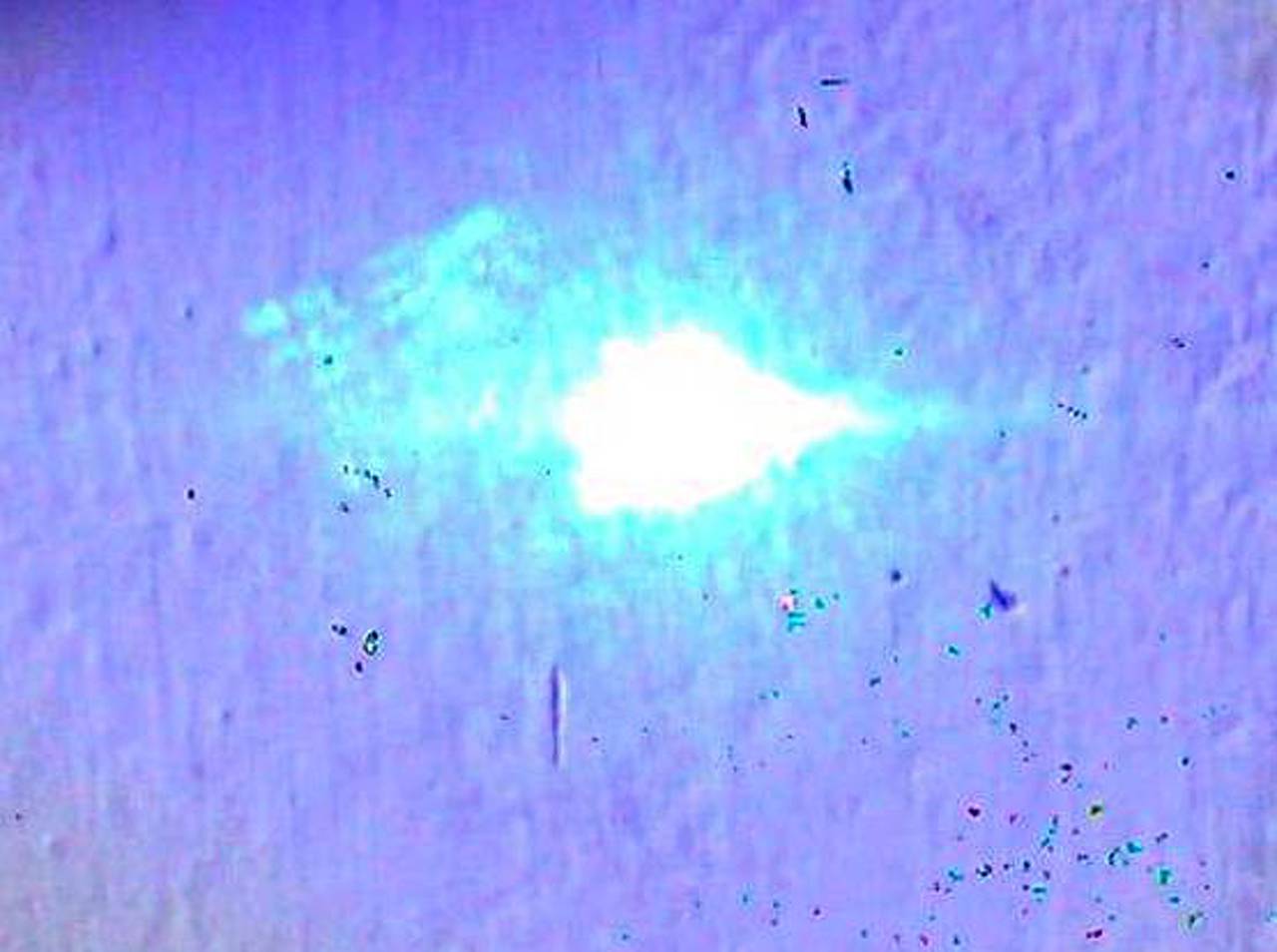

				Sziasztok! Adott egy 1w 445 nm lézerdiódám. Fókuszálni jól lehet de az a baj hogy a fókusz pontból kiugorva egy négyzet alakú árnyékot sehogy nem tudok eltüntetni. csatolom a képeket. Jártam már így másik diódával is és gyári 445 re való lencsét használok. Forditgattam már meg billentettem a lencsét is a diódához képest de semmi . Ráadásul már több diódánál észleltem.
				A 445-ös diódák sugara ilyen. Nagyon drága lencsékkel össze lehet húzni majdnem egy pontra. Ha nem akarsz sokat rákölteni, házilag csinálhatsz egy maszkot műanyagból, amit középen kifúrsz és jól beállítva a fókuszáló lencse elé helyezed. Akkor már csak egy pont lesz a vetített kép. Szerk.: Ha pedig olyan modult használsz, mint amilyen a képen van, talán kettő darabból össze is lehet hozni az egészet. A hozzászólás módosítva: Aug 2, 2016
				Köszi a válaszod már ilyen modul is van annyi hogy a pont tökéletes volt de a nyaláb lapos pl fűrészlap ként lépett ki a lencséből. az meg színkeveréskor nem volt túl jó. Persze én is erre a következtetésre jutottam hogy kitakarom az árnyékot De az az érdekes hogy kt ismerősöm aki osram ot vett ilyen kékbe azok nem jeleztek hogy iprobléma lenne vele A hozzászólás módosítva: Aug 2, 2016
