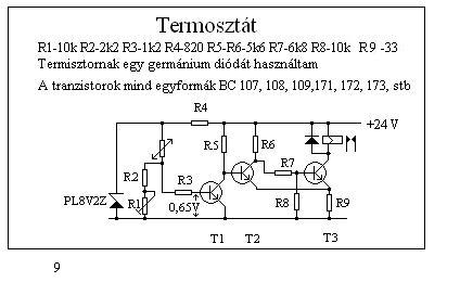

Remélem ez a termosztát nem kínai neked, ha mégis, akkor tényleg nem elég a fórumbeli segítség. Egy hozzáértő személy kell megépítse. Nekem ilyen van. Már több, mint 20 éve kelteti a csibéket. Mint minden áramkörnek, ennek is van hátránya. Élesztés közben ha valamit rövidre zársz, mind a három tranzisztor megmegy. Ne sajnáld a megment tranzisztorokat (nagyon). Kis erősségű tranzisztorok vannak benne. Az enyém három db. BC172-vel van elkészítve.

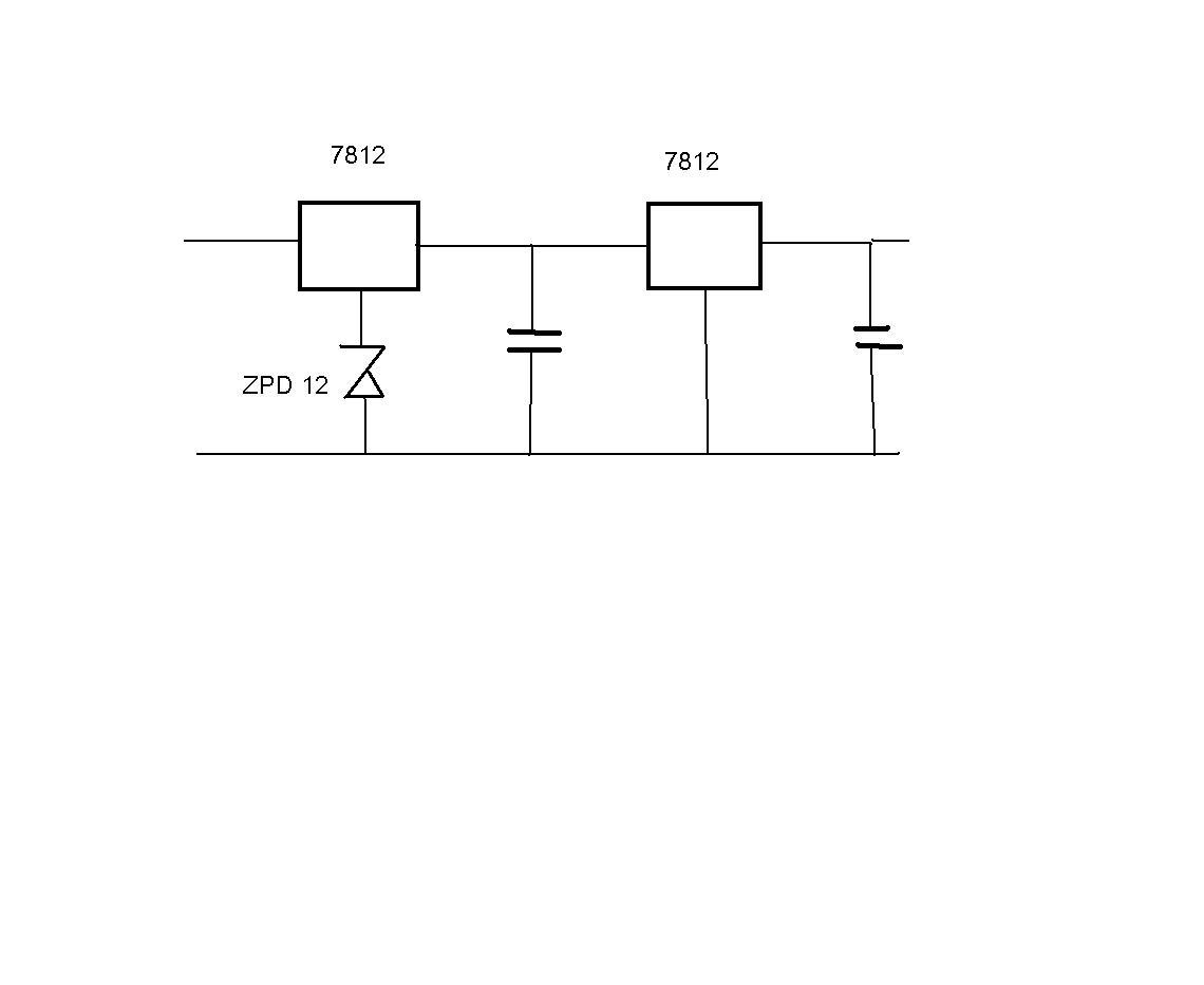

Mi lenne, ha a trafó helyett, vennél egy adaptert. Akár, több feszültségre. de neked a 12V kell, de inkább a 15V és 1A. Abból egy 7812IC vel stabil 12V tudsz csinálni. Ha a trafód 230V/33V ha egyenirányítód, és puffereled, kb. : 40V környékén lesz. Ha a 33V márt egyenirányítás /pufferelés után mérted. akkor is magas mert a 7812IC 24V bemeneti feszültségre tervezték. Tehetsz két 7812IC az elsőt egy zenerrel 12V –al feljebb kell emelni, akkor a 33V éppen jó, de a 40V még mindig magas. A 40V nál tranzisztorral csökkenteném, mondjuk 16V ig egy 15V zennerrel majd 7812IC De ez a 33V hoz is használható. Hűtőborda kell mind két esetbe. Illetve a 7812IC nek is. De mind két esetbe fűtőtestet készítesz. Azért mondom a adaptert, tesco gazdaságos. De itt is kapható. Bocsi a moricka rajzért üdv. Bővebben: Link Csak a 1A változat kell keresni A hozzászólás módosítva: Ápr 17, 2013

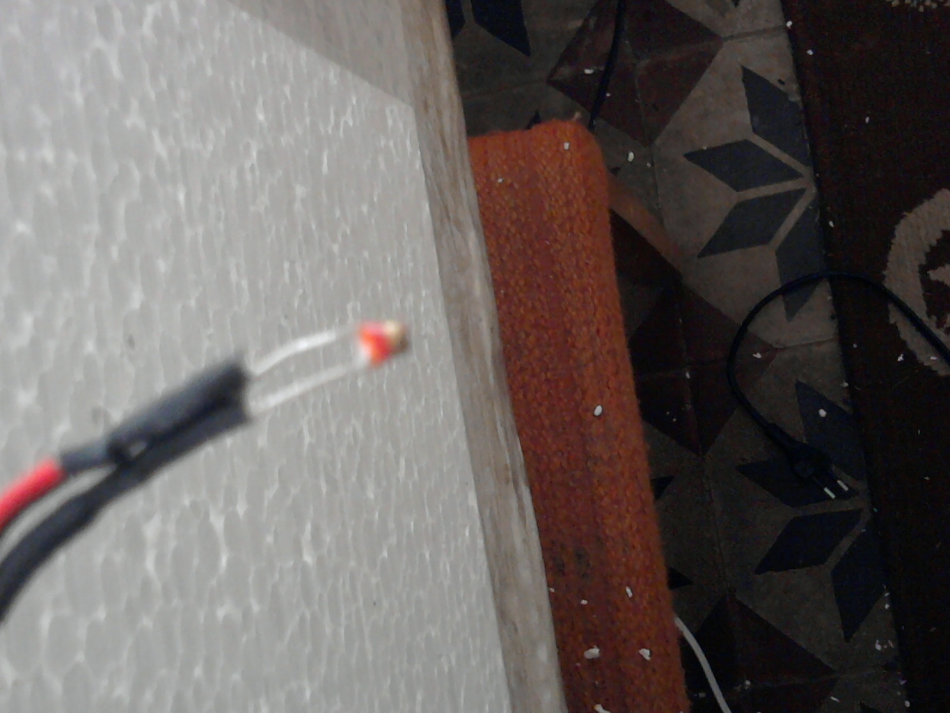

Sziasztok!Volna nekem egy kérdésem,megépítettem egy hőfokszabályzó kapcsolást keltetőbe,és egy 40wattos izzót működtet.Tökéletesen működik,minden nagyon jó,be tudom rajta klasszul lőni a 37.8 fokot is,csak egy a baj,amikor eléri a maximális hőfokot,elkezd diszkólámpa szerűen villogni,és így nem jósolok hosszú élettartamot az izzónak...
egy szilárdtest relével oldottam meg a teljes kapcsolást,mutatom a kapcsolásokat is,nemtudom hogy valaki fel tette-e már ezt a megoldást,mivel nem sok időm van a honlap böngészésére sajnos :S A 3,3k-s NTC-t lefotóztam,és azt is megmutatom nektek.Szerintetek hogyan lehet megszűntetni az idegesítő másodperc ritmusú izzó villogását,hogy ne tegye tönkre sem,de maradjon meg az optimális beállítottsága is. Válaszotokat előre is köszönöm!Ha valami eszembe jut még,kérdezek A hozzászólás módosítva: Ápr 27, 2013
Még annyit hogy remélem nem éppen az NTC az ami a főbűnös,mert nem lenne jó cserélni,mivel két hét is eltelik kb mire lejön egy alkatrész az elektronikai szaküzletbe,ahová szoktam járni,én pedig erre is több mint 2 hetet vártam.Mire lejött beleuntam a keltető építésbe.:S
Valahogyan nem lehetne kiküszöbölni ezt a villogást egy másik alkatrész cserével? A hozzászólás módosítva: Ápr 27, 2013

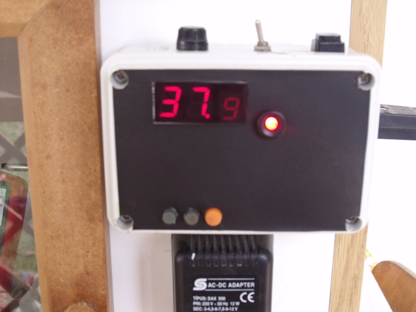

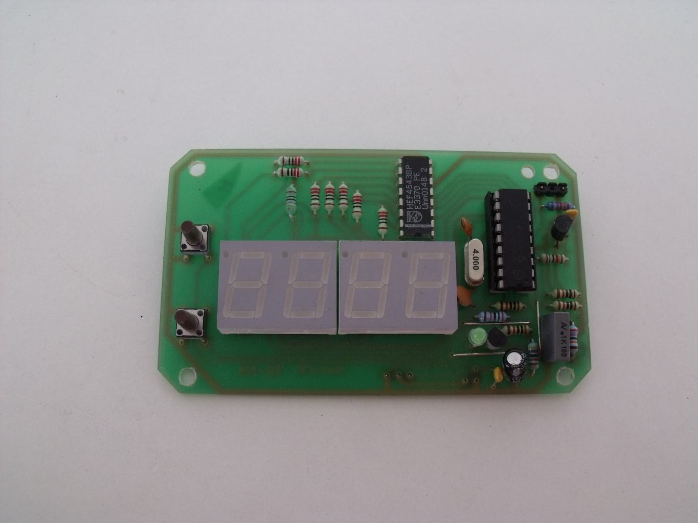

Sziasztok! Hozzám került egy keltető miben nem tette a dolgát a vezérlés.. Sajnos nem tudtam kiolvasni mert védett tartalom volt bent de megoldottam úgy,hogy készítettem egy másik vezérlést bele mit glaci fórumtárs is megépített Bővebben: Link. Nagyon stabilan működik teszi a dolgát rendesen. Most elhatároztam építek magamnak is egyet mivel már régóta tervezem..glaci fórumtársnak köszönöm a sok segítséget!
