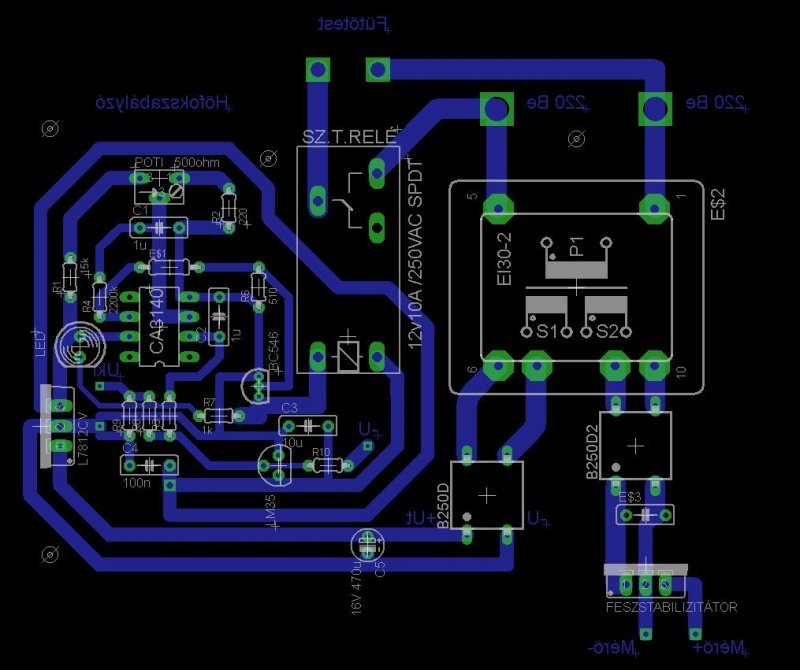

De miért nem kaphat 1 helyről tápot? Már 3 áramforrása van ennek a szerencsétlen keltetőnek
Hello! A válsz igen egyszerű. A műszer belső referenciája a +9V-hoz képest van előállítva, ami kb. 2,8V. Vagy is a 9V negatív feléhez képest a COM pont kb. 6,2V-al magasabb szinten van és nem terhelhető ez. Mivel a műszer a COM-hoz képest mér, azt nem kötheted a negatív tápra (GND-re). Persze van erre is megoldás, de rongálja a mérési pontosságot.

Hello! Ha többet készítenél belőle, érdemes lenne kicsit átalakítani a kapcsolást, hogy a beállítási érték is mérhető legyen. Mert jelenleg a visszacsatolás visszahat a poti közepére. De ez még egy IC-vel megszüntethető. Ekkor egy átkapcsolóval a hőfok a műszeren előre beállítható. üdv!

Hello! Követő erősítőt kellene tenni a potira, kimenetére meg egy 510ohm-ot a C1 felé. De lehet az egészet "orrba vágnám" és egy tápfeszültségről megoldanám a dolgot. üdv!
Nos kicsit utánanéztem. A képen egy követő kapcsolás van ha ez jó akkor mehet. Pontosan hova illesszem a kapcsolási rajzba és akkor a műszert hogy osszam meg? Gondolom a bemenetre kell egy váltókapcsoló és két helyre kell kötni. És ahogy a potit állítom az látszik a műszeren Ja és hova tegyem az 510 ohmos ellenállást? Ha veszek egy másik C1-et akkor az is jó vagy kell egy másik fajta? Mondjuk a C1 elég drága játék kb. 500 Ft. De vannak többfélék kb. 50-100 Ft.-ért Köszi. A hozzászólás módosítva: Ápr 7, 2013

Hello! Ez a követő kapcsolás. Az ellenállást ennek a kimenete és a C1 közé kellene iktatni. De mitől oly drága a C1-es kondi? Vagy nem ugyan arról beszélünk? Még egy tantál 1µF/35V is csak 30Ft. De az IC helyett, egy TLC272-őt lehetne esetleg használni, az 150Ft.
De egyébként megrajzoltam a kapcsolást, ahogy én gondolom. Ebbe nem kellenek méregdrága alkatrészek (persze a DVM Relé és az LM35 kivételével.) De lehet relé helyett is célszerűbb lenne egy BTA136 600E Triac és egy MOC3041 használata. Az legalább nem kopik el és nem drágább, mint egy jobb relé.. (Ráadásul a nullátmenetnél kapcsol.) De akkor nézd a rajzot. Nem kell a műszernek külön táp, sőt annak belső referenciáját használom. Az 1:10-es osztót a műszerben kell kialakítani. Hogy illeszkedjen a méréshez. üdv! A hozzászólás módosítva: Ápr 7, 2013

Hello! Melyik áramkörről van szó? Mert az eredeti rajznál, a komparátor a CA3041 (ha jól emlékszem) A követő erősítőnek is le kell tudni menni a negatív táp közelébe.
A másodiknál, nem szükséges ez a tulajdonság, ott a bement inkább a plusz táp közelében van, ott a TL sorozat jobb. De nem kizárt, hogy működik a CA-val is, csak az egy körrel drágább, és egy tokban csak egy van. De ki kell próbálni követő erősítőként, meddig tud dolgozni. Bement-kimenet közé teszed a digitet, és ha eltérés van közte, már nem jó. Ut-2,8V-tól kell indulni Ut-2,4V-ig. üdv! A hozzászólás módosítva: Ápr 7, 2013

Hello! Lehet, hogy "egy kis porszem került a gépezetbe". Mindig elfelejtettem megnézni az érzékelő adatlapját, és úgy tűnik 36..38 fok mellett, nem lesz elég a 2,8V tápfeszültség az LM35-ös érzékelőnek. (Nekem sosem volt még ilyenem.) Akkor viszont sajnos stabilizálni kell a tápját, kb. 3,6..5V környékén. Vagy is egy TL431-et még bele kell varrnom. De majd.. üdv!
Lehet, hogy itt jön ki a tudatlanságom de az adatlapján az van hogy 6-20V-ig táplálható az LM35. És az a kapcsolás amit először összeraktam az azóta is működik és ott közvetlen kapja a 12V-ot. Persze nem akarok okosabb lenni senkinél hiszen nincs mire!! Csak az ismereteimet próbálom bővíteni. Szóval az is igaz, hogy amit akkor összeraktam az is érdekes már mivel a műszer mutat mondjuk 36.2 fokot és van bent 37.2 fok. de mindegy is. Lehet, hogy csak a keltető belső elosztása nem megfelelő és rossz helyre raktam az érzékelőt. Üdv.
- 4..30V van megadva, de van egy grafikon, ahol a minimális tápfesszel foglalkozik, hőmérséklet és terhelés figyelembevételével. - Először is van az érzékelőnek mérési pontatlansága. (Típusól függő is.) Valamint a hőmérséklet mérés alapból nem egyszerű dolog, révén hogy egy berendezés tetszőleges pontjain az nem homogén. De mivel itt a hőmérséklet tartomány szűk sávban mozog, a műszert hozzá lehet "egyszerűen" igazítani, hogy azt mutassa amit szeretnél. üdv!

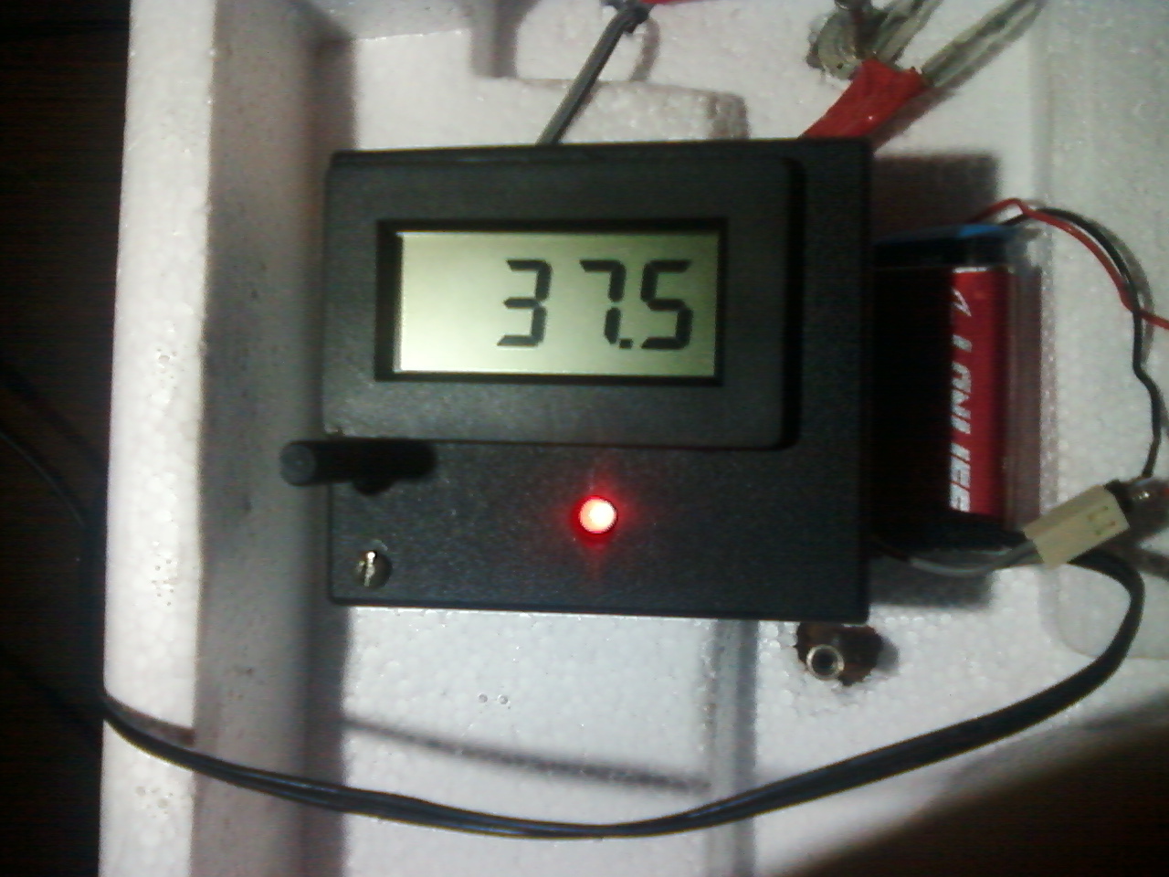

Igen tegnap rájöttem erre valahogy és a műszeren van egy kis poti és azzal hozzá tudtam igazítani a valós értékhez! Úgyhogy most már azt mutatja amit kell. Sokkal érzékenyebb a szerkezet mint a higany úgyhogy elvoltam vele de mist teljesen jó! Ha a másikat meg tudom építeni akkor ez jó lesz bújtatónak vagy még egy keltetőnek. Már több mint egy hete működik ez a szerkezet és szépen szemesednek benne a tojások úgyhogy simán bejött a szitu.

Szóval van itt egy kapcsolás amit sikerült megépítenem (kép). Azt, hogy kinézzen valahogy beleraktam egy dobozba. A műszer ami rajta van az nem része a kapcsolásnak. Pluszba raktam rá. A másik része a keltetőn belül van ami áll egy pc ház vagy táp ventilátorból mert a méret jó és 12 voltos és a fűtőtest pedig egy régi akvárium fűtőtest amit kiszedtem az üveg csőből, direktre kötöttem a megszakítóját mert az egy mágnesen alapuló kapcsoló és az egyik bemenetét vezettem át a relén párhuzamosan kötve egy tárcsakondival hogy ne húzzon ívet a relé 220 voltnál. Már 2 hete működik egész szépen fejlődnek a tojások. Ha van kérdés szólj de azért vannak itt nálam sokkal tapasztaltabb és szakmabeli fórumozók. Nekem csak a hobbim. A hozzászólás módosítva: Ápr 16, 2013
