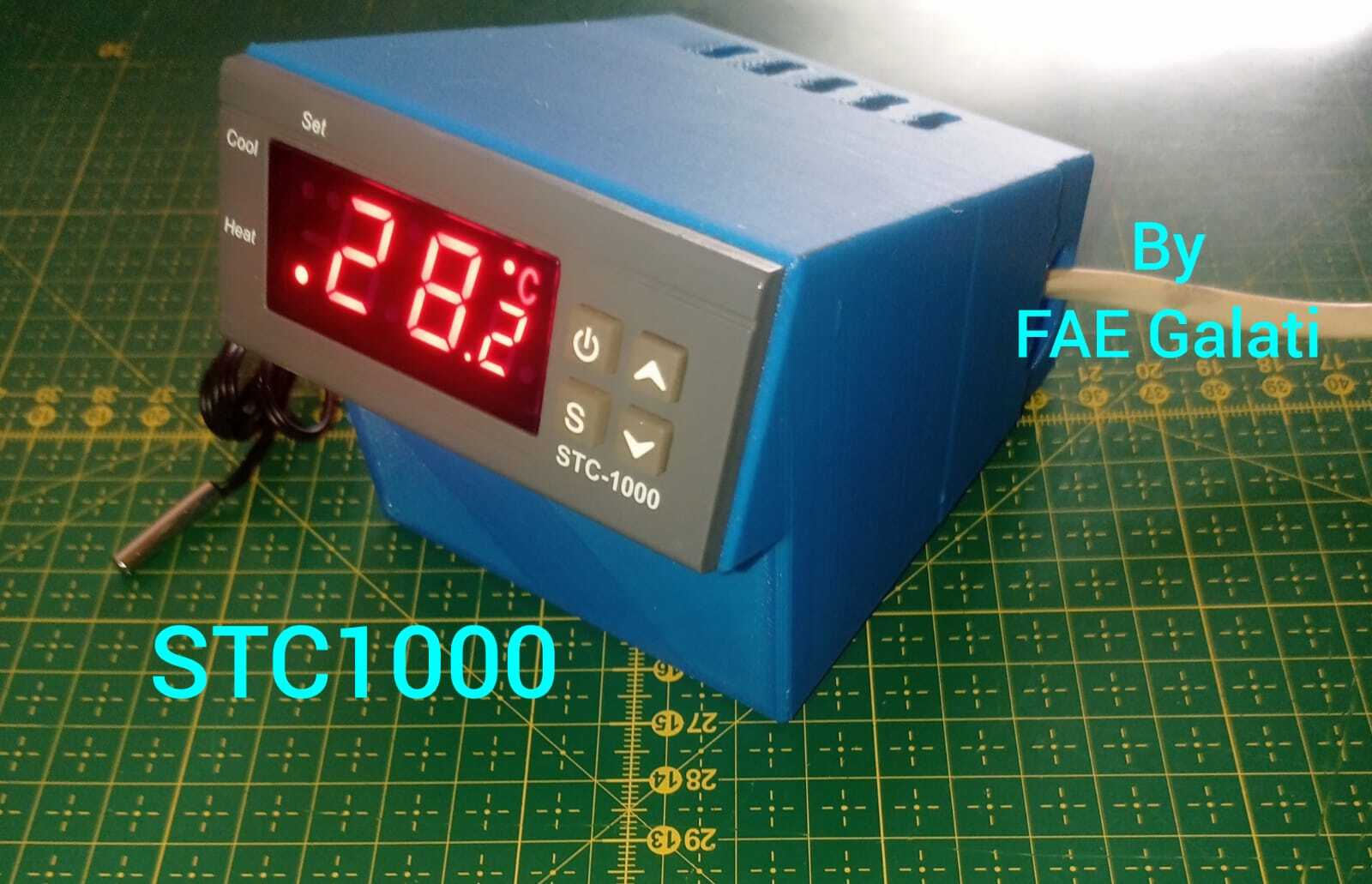

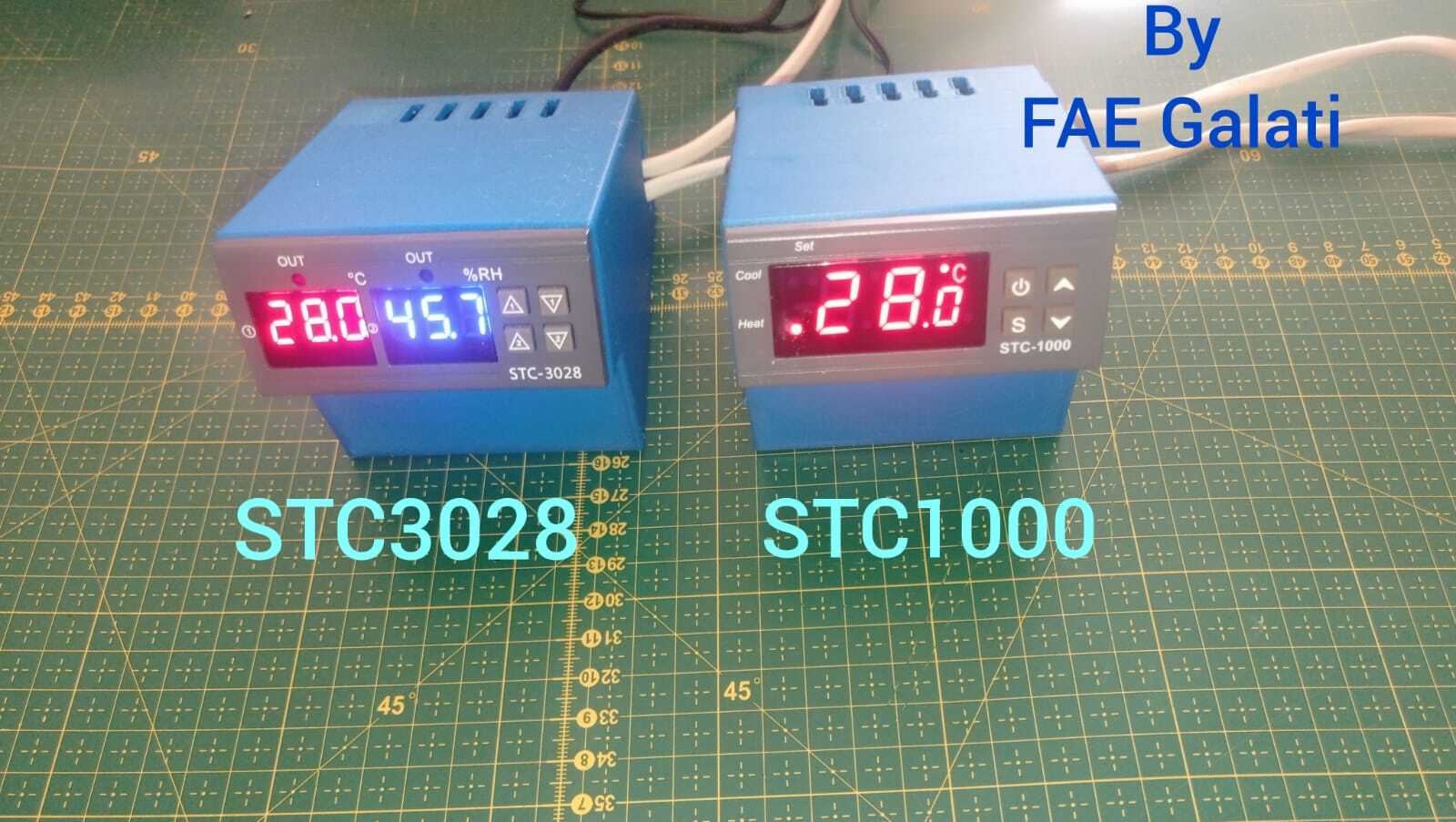

3D-s esetmodell STC típusú vezérlőkhöz
Üdvözlök mindenkit.
Szeretnék bemutatni egy 3D házmodellt az STC1000 és STC3028 típusú vezérlőkhöz, mivel láttam, hogy sokan használják ezeket a készülékeket.
Csatolok néhány képet illusztrációként.
Akinek szüksége van a 3D nyomtatási fájlokra, üzenetben jelezheti.

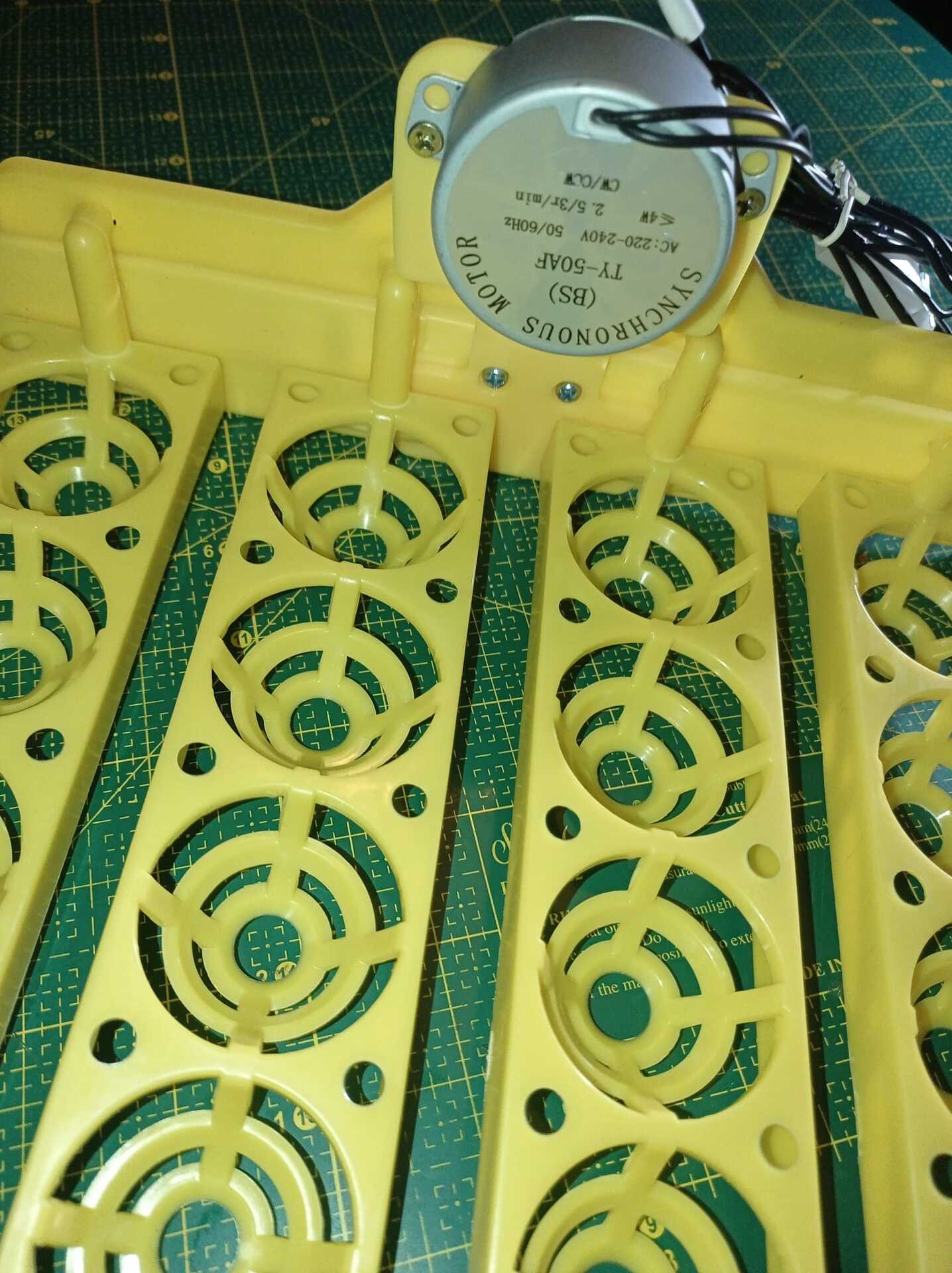

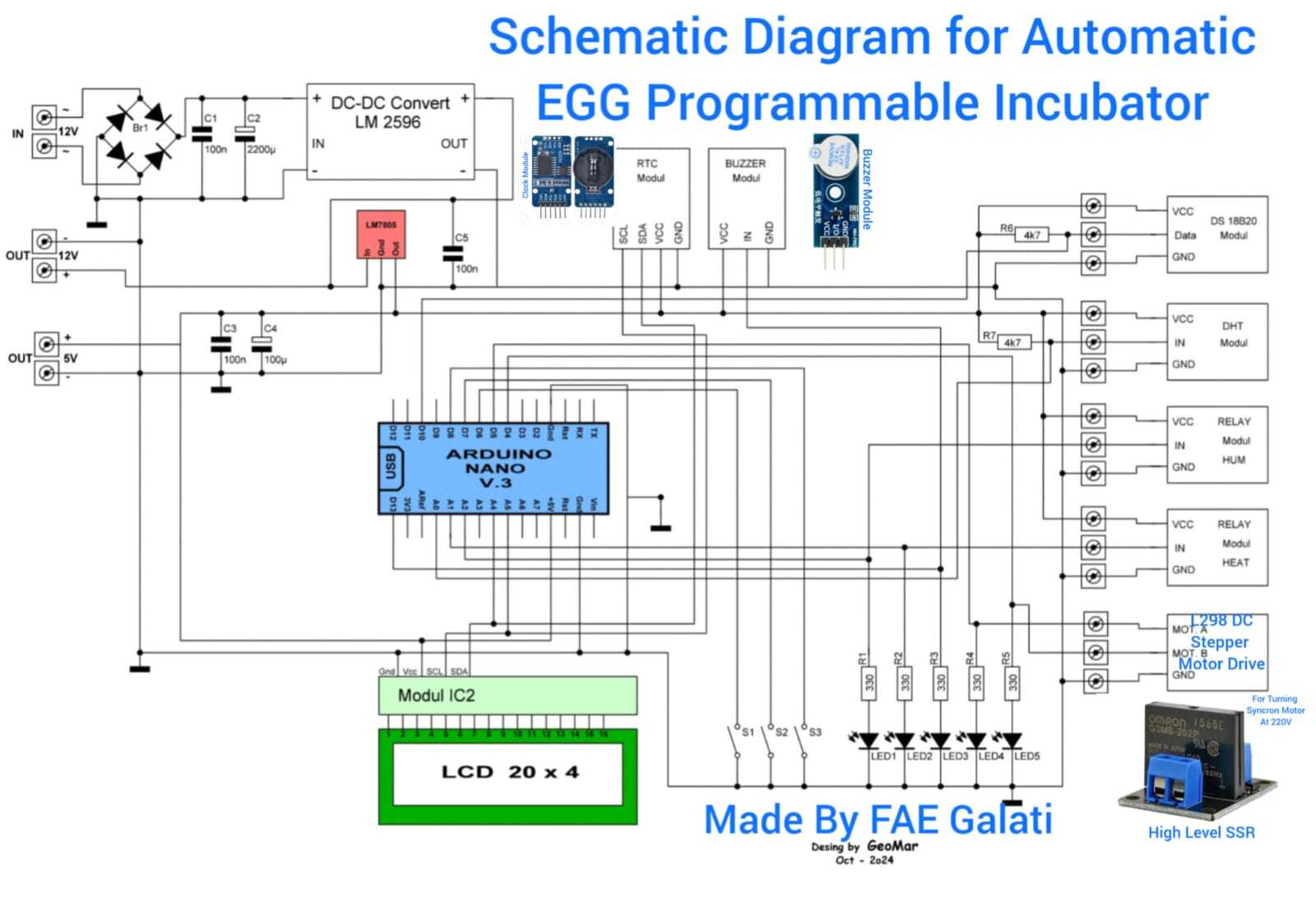

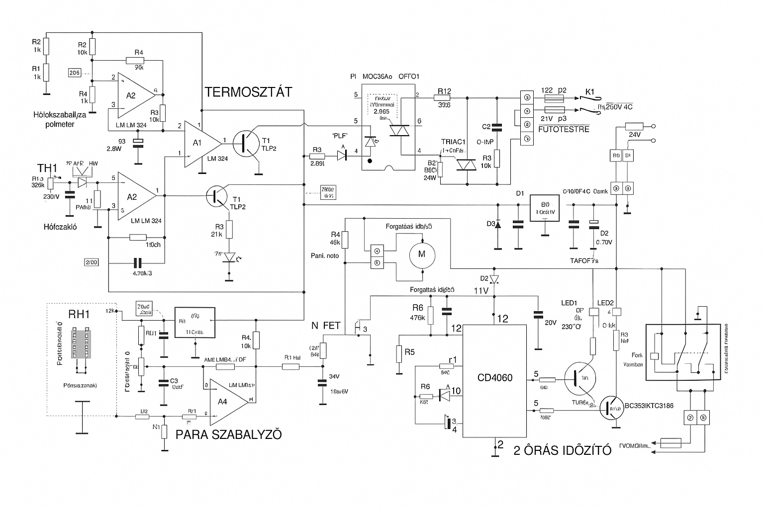

Incubator Arduino Nano
Automata keltető
Sziasztok! Én is építettem egy kisebb keltetőt, amit szeretnék nektek bemutatni. Egy 25 literes, hőszigetelt utazó hűtőládából készült. Az elektronikai részhez egy Arduino Nano-t használtam, egy motoros fiókot a tojások forgatásához, valamint egy 12V-os PC ventilátort, amit 8V feszültséggel táplálok. Mellékelek képeket a készülékről, a nyomtatott áramköri lapról és a kapcsolási rajzról. Az összes funkciója a következő:
A tojások automatikus forgatása, igény szerint programozható.
A hőmérséklet, páratartalom és hiszterézis kijelzése és programozható szabályozása a felhasználó beállítása szerint.
Hang- és fényjelzés (LED), ha a beállított értékek túllépésre kerülnek.
Az idő megjelenítése, a keltetési napok programozása, valamint a visszaszámlálás a kikelésig.
A tojásforgatás automatikus leállítása a 18. napon (tyúktojás esetén).
Az adatok megőrzése áramszünet esetén is.
Ha valakit érdekel egy ilyen keltető megépítése, nyugodtan írjon üzenetet.

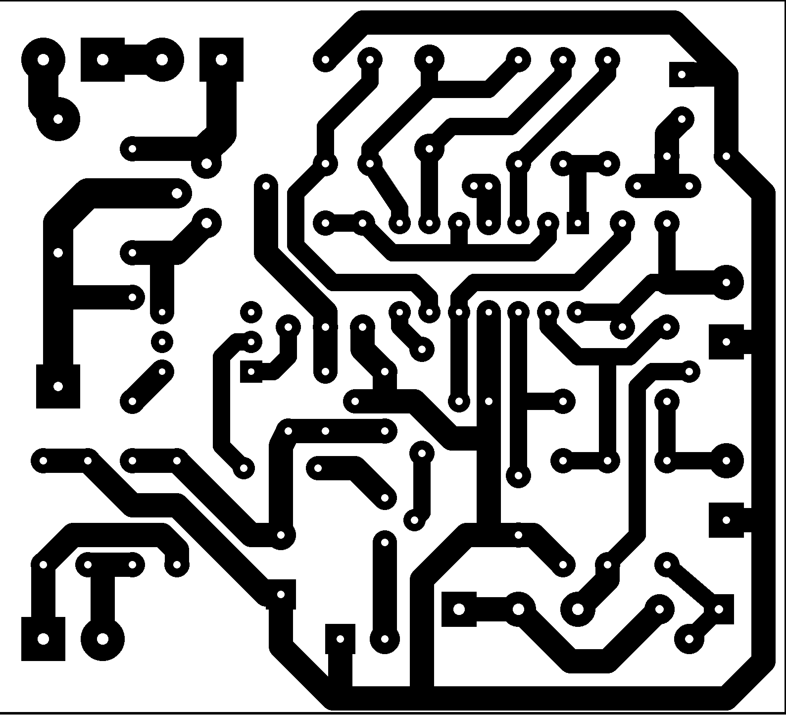

LM324 incubator
Én is szeretném megépíteni ezt az elektronikus áramkört. Tudna valaki segíteni egy tisztább, jobban olvasható kapcsolási rajzzal, illetve egy 1:1 méretarányú nyomtatott áramköri tervvel PDF formátumban, hogy toner-transzfer módszerrel elkészíthessem a NYÁK-ot? Előre is nagyon köszönöm a segítséget!
(#) kaqkk válasza nik6868 hozzászólására (») Aug 31, 2025 /
Tökéletes lett a szerkezet ! A fiókot hol szerezted be ?

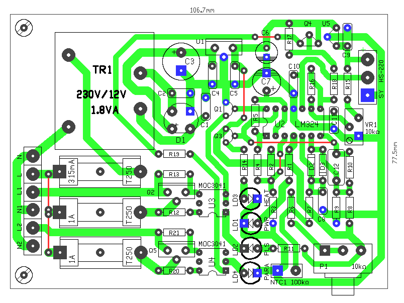

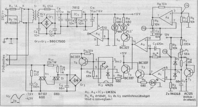

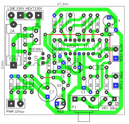

(#) proli007 válasza nik6868 hozzászólására (») Aug 31, 2025 / 1
Én szívesen segítenék, de van egy csomó ellentét az elvi rajz és a nyákterv jelülései között.
A pozíciószámok ismételten újra indulnak, az értékeket úgy kell összevadászni, de pl. a hőérzékelő erősítésát beállító ellenállás értéke sehol nincs megjelenítve.
A tranyók lábbekötése a nyákon más, min amilyen típus van megadva, az elvi rajzon.
A Triac snubber tagok, csak az elvi rajzon látható. De ohm-os terhelésnél nem szükséges.
A trafó adatai nincsenek megadva, bár szerintem egy 1,8VA-es 12V-os nyáktrafó, megfelelő.
Hőérzékelőnek az elvi rajzon egy AC1025 van megadva, de a nyákon már NTC szerepel.
(Egy 100k NTC ésszerűbb választás, de a 220k ellenállás ahhoz nem megfelelő. Hőfokbeállítási tartományt is illene ismerni.)
Én nem találok az SY-HH-220 légnedvesség érzékelőről semmit. Azzal rendelkezel?
Mert ez a rajz alapján egy analóg jelet szolgáltató páraérzékelő. Ennek hiányában, nem igen van értelme az áramkör megépítésének.
(#) nik6868 válasza proli007 hozzászólására (») Aug 31, 2025 /
Szia, köszönöm a válaszodat.

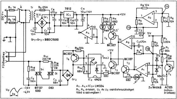

Az ötlet az, hogy szeretném kipróbálni azt a kapcsolást, amely az LM324-re épül, és több változatban is kering.
Természetesen az AC125 tranzisztor helyett inkább egy 10 kΩ-os (vagy 22–25 kΩ-os) termisztort szeretnék használni.
Tudnál segíteni egy 1:1 méretarányú PDF rajzzal a tonertranszferhez valamelyik ilyen kapcsoláshoz?
Nincs jobb minőségű képem, ezeket is az Önök fórumairól szereztem.
Úgy hallottam, hogy a kapcsolás nagyon jó, és ezért szeretném én is kipróbálni.

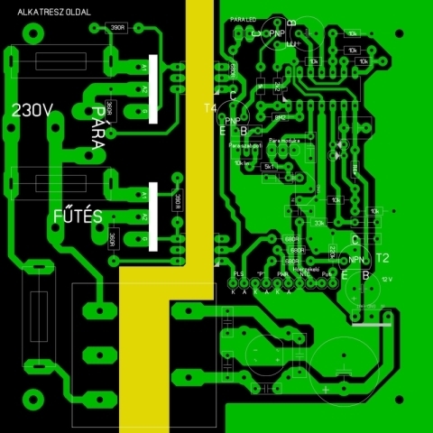

(#) proli007 válasza nik6868 hozzászólására (») Szept 1, 2025 / 1

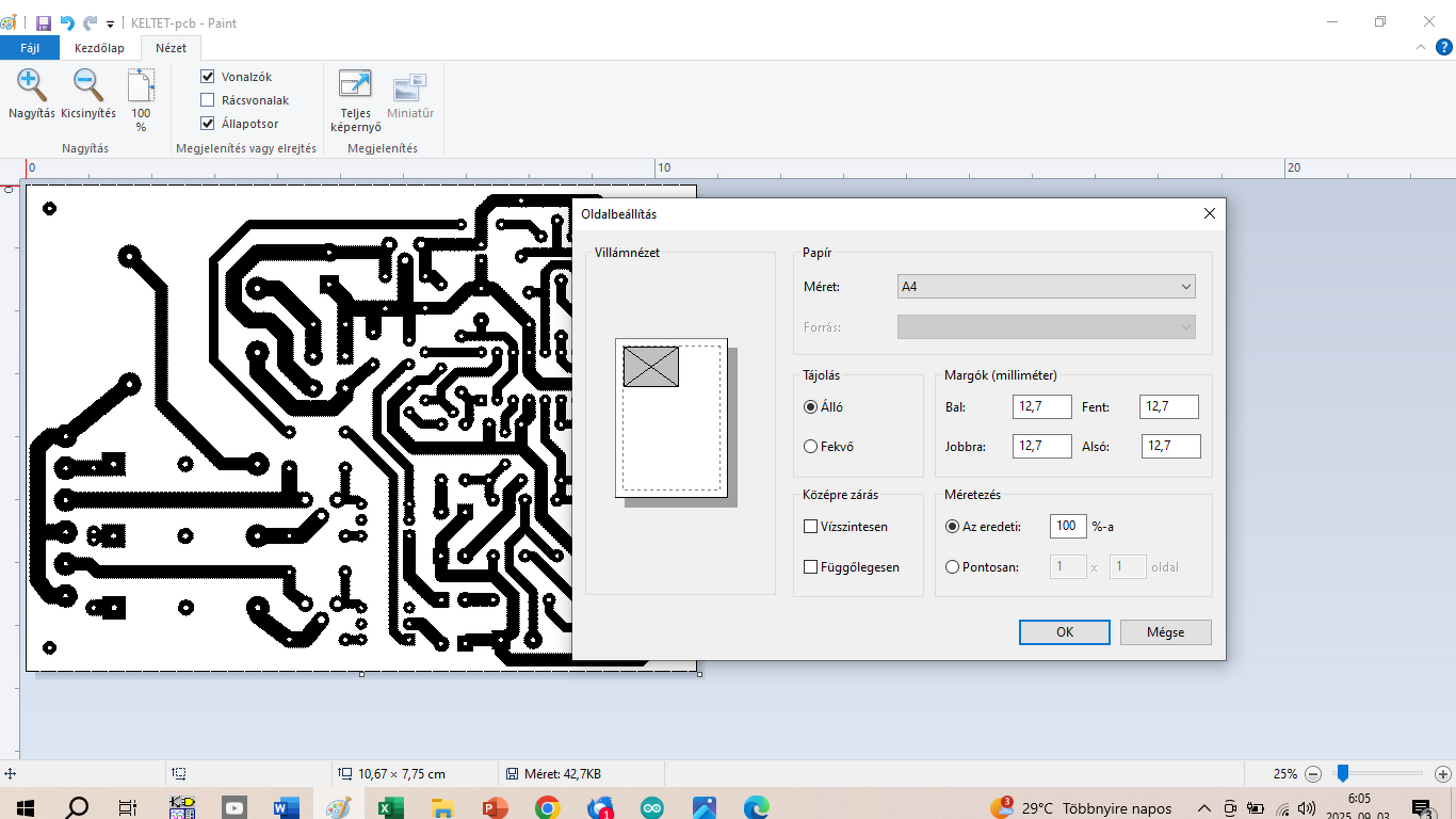

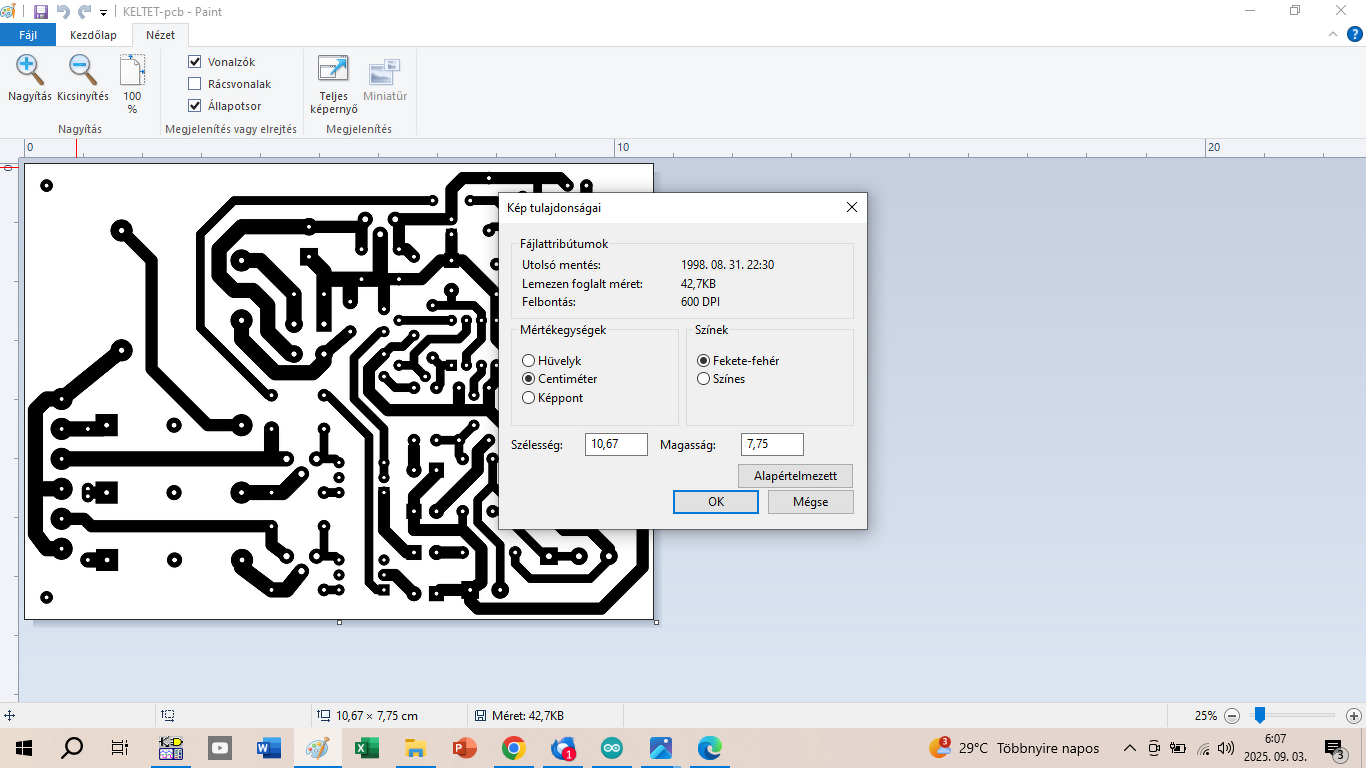

Hello! Elkészültek a rajzok. Pdf-et nem tudok belőle csinálni, mert valamikor ugyan volt pdf kreátorom, de már nincs meg. A rajzok, png formátumban vannak, maximum el tudom küldeni e-mailben a bmp file-t. Ez 600 dot/inc felbontású, tehát kb fél Mega.
A termisztor 100k @25°C-on.
Én nem tudom hogy kell kinyomtatni, mert nem gyártok semmit, de a topiktársak már biztosan tudják, hogy kell kikapcsolni a laphoz igazítást. Az XenView program szerint a méret pontos.
(Egyébként egy csomó kérdésemre nem válaszoltál..)
Egyébként nézd meg a panelt a Paint-ba és meg fogja mondani a tulajdonságoknál, hogy pontos.
Oké, megértettem. De én nem szolgálhatok egy kipróbált nyáktervvel, mert nem építek ilyesmit.
De ha egy meglévő transzformátort használnál, akkor az feltételezhetően nem fér erre a nyákra.
Ergo, kellett volna tudnom, hogy mekkora, vagy hogy egyáltalán a panelen lesz-e.
Amúgy a 10k termisztor nem célszerű ebbe az áramkörben. Mert a kívánt hőmérsékleten 6V feszültség lesz a termisztoron. A 10k termisztor ellenállása 35°C-on kb. 6,5k lesz. Az 0,9mA áramot jelent ekkor. És az 5.5mW hőterhelést jelent. Tehát a mérőáram befolyásolni fogja a termisztor ellenállását. És ez felfogatástól/hőleadástól függően befolyásolja majd az érzékelt hőmérsékletet.
A MOC sorozatból szinte lényegtelen mit használsz, nullátmenetesek kisebb hálózati zavarjelet gerjesztenek ohm-os terhelés mellett.
Közben számoltam és leszimuláltam a dolgokat. A 2. verzió elvileg működhet a 10k termisztorral.
Bár az R13-R14 nem tudom minek van a kapcsolásban. Az teljesen felesleges, még a célját sem értem. Mert az alapműködés a következő. (Nem tudom azzal tisztában vagy-e.)
- A szabályzó, alapvetően nem egy kétállású szabályzó, bár a fűtést ki-be kapcsolgatja.
Ez a szabályozási tartományában egy arányos szabályzó. Ami egy lassú PWM jellel működik.
- Vagy is a fűtést ki-be kapcsolja, de a ki-be kapcsolás időaránya, megegyezik a beállított hőfok és a pillanatnyi hőmérséklet különbségével. Persze a szabályozási tartományon kívül, telje időben ki (vagy be) van kapcsolva a fűtés.
- Tehát van egy hibajel erősítő, ami 37,5 fok helyzetében (az oda írt) 5,4V feszültséget adja. Ha ettől a hőfoktól eltérés van, akkor ez feszültség változik fel vagy le.
- Van egy háromszög jel generátor, mely kb. 1Vpp (csúcstól csúcsig) feszültséget ad. (kb. 700ms periódus idővel.) A háromszögjel középfeszültsége a P2-vel állítható, itt lehet beállítani az 5,4V munkaponti feszültséget. Tehát így a háromszögjel csúcsértékei 5V és 5,8V között van. (Ugye a közepe az 5.4V.)
- A hibajel erősítő és a háromszögjel generátor pillanatnyi értékeit az A1 komparátor hasonlítja össze, kimenetén ott a lassú PWM jel. A PWM 0%..100% tartományát a hibajel erősítő, kb. 0,3°C eltérésnél futja be.
- A triac-ot a nullátmenetes optotriac vezérli, amit a komparátor kapcsolgat be-ki.
- Az R13-R14 azért értelmetlen, mert bár leosztja a háromszög generátor kimeneti feszültségét, de közben a középértékét meg feltolja a táp felé. Közben a P2 potival, beállítható a középérték a hibajel erősítő 5,4V-os munkapontjára. (Egyébként ezzel a két ellenállás értékkel működésképtelen lenne a kapcsolás. Tehát vagy valami hiányzik, vagy el van írva, de a tervezői szándékot sem tudom benne felfedezni.
Nos, kb. ennyi. A kapcsolásban az R7 értéke kritikus, 10 NTC és 37,5°C érték és P1 középállása esetén, kb. kb. 26k értékű kell hogy legyen. (Persze van tűrése is z NTC-nek és nem mindegy hol helyezkedik el a hőérzákelő.)

Igen, igen, igen, tudom, tisztában vagyok vele, hogy a kapcsolás egy „proporcionális P” típusú analóg termosztát, nem ON/OFF típusú. Pont ezért szeretném tesztelni!
Nos, ettől még egy szabályozástechnika összes nyűgjével találkozni fogsz..
De a kotlós jobban ért hozzá mint mi..

(#) proli007 válasza nik6868 hozzászólására (») Szept 2, 2025 /
Hello! Meg van az e-mail cím, hiszen azon küldtem el a file-okat..
Közben elkészítettem a 2. változatot is, kissé átalakítva.
Részben, hogy az NTC-ről minél több hasznos jelet lehessen levenni, részben hogy számomra szimpatikusabb ha az érzékelő egyik pontja a GND-n van.
A hibajel erősítő OPA munkapontja 2V-on van. A háromszög jel, pedig 2V középértékű és 1Vpp csúcsértékű.
Beállítani úgy kell, hogy a kívánt középértéken tartva a hőérzékelőt (pld. 37.5°C-on) a trimmerrel az OPA kimenetén 2V-ot állítunk be. (Ekkor a kitöltési tényező, kb. 50%, Kb ez a trimmer 43%-os állásánál lesz.)
Az arányos tag (Slope) meredekségét az R5 határozza meg.
A háromszög kimeneti jele le van osztva a felére. Így a generátor jobban illeszkedik az áramkörhöz. Így remélhetőleg működni fog a kapcsolás a 10k NTC-vel.

(#) proli007 válasza nik6868 hozzászólására (») Szept 3, 2025 /
A Win Paint programját nem próbáltad amit ajánlottam? Én ugyan nem nyomtattam ki semmit, de ott beállítható az eredeti méret 100%-ra és a méretek cm-ben is jók. Azt is látja hogy 600dpi a felbontás,
(#) nik6868 válasza proli007 hozzászólására (») Szept 3, 2025 /
Nem, még nem próbáltam ki a programot. Azt hiszem, nincs is meg a laptopomon, majd este megpróbálom.
Ha Windows operációs rendszert használsz, akkor rajta van, mert alaptartozék. A Start menünél megtalálod.
