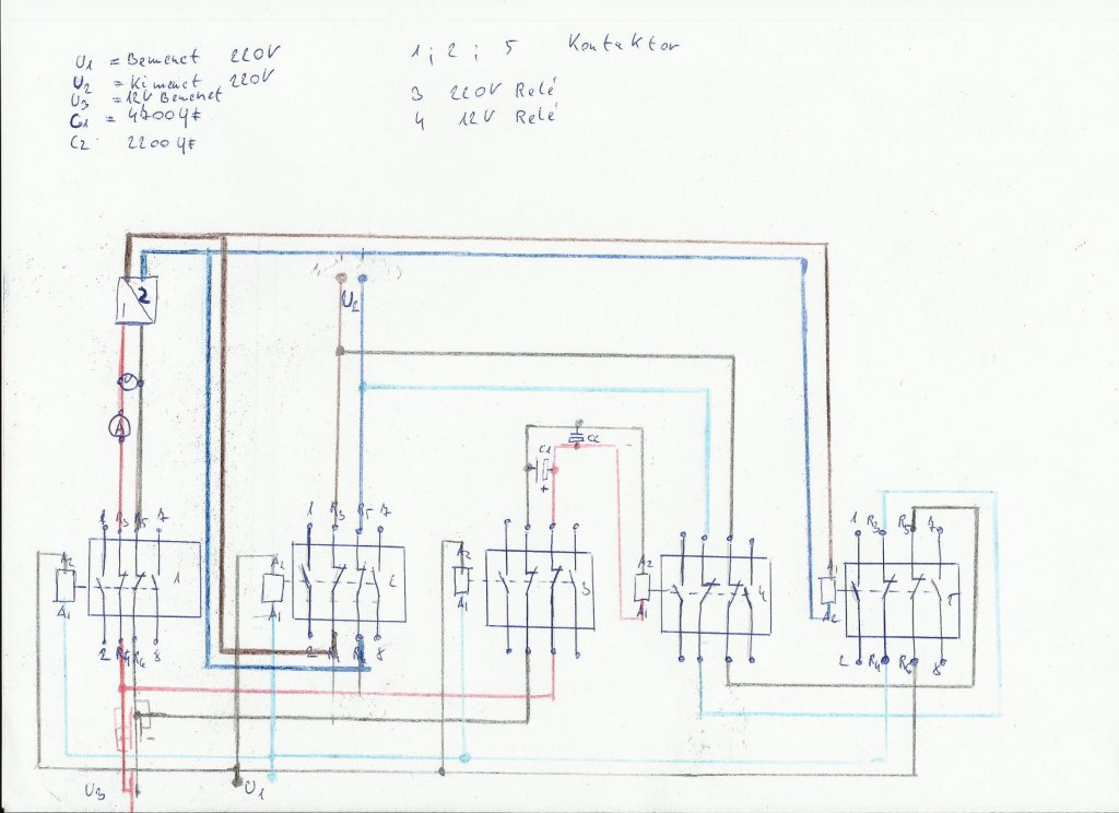

Nem akarlak el keseriteni, de szerintem olcsóbb venni egyet a boltban mint épiteni invertert. Trapéz inverter kb 10000ft egy 300w os Az át kapcsolóban tudok segiteni:
Szia! Szerintem olcsóbb egy trapéz invertert beszerezni, de már láttam olcsó valós sinus ivertert is.
Az átkapcsoló vagyis amit én csináltam az nekem most egy valós sinus -os invertert kapcsol csatolom a rajzát

Szia! Ez az inverter túl jó. Nekem egy 150 W-os obis inverter viszi a keringetőt (áramszünet esetén) egy 50 Ah-s akksival. Úgy rémlik 2 db relével oldottam meg az átkapcsolást, már megy 3 éve, rég néztem bele
,persze van benne egy kapcsoló-üzemű töltő is.
Az nem autós inverter? szivargyújtócsatlakozóval?
Neked akkor automatikusan átkapcsol ha elmegy a hálózati áram? Ezt,h hogy működik részleteznéd ? pls |
