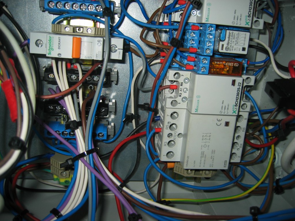

Én is egy ilyet akarok építeni. A lényeg az lenne, hogy ha elmegy az áram a relé kapcsolja az akksit+ invertert= megy a szivattyú; Ha van áram lekapcsol az akksi és feltölti a töltő, majd leáll.
Még egy kérdés:
Ugye nem feltétlenül muszáj leválasztani az invertert a töltőről, ha van áram vagy lemeríti az akksit terhelés nélkül?
Szia! én egyszer meg csináltam 2 relével, de az kevésnek bizonyult, agyon is vertem az invertert
addig jó amig inverterről megy a dolog , de amint visszajön a hálózatiáram, a relé nemvált olyan gyorsan és máris kapot egy kis feszültséget az inverter, az egyik fet el is szállt benne. Ujra tervezetm az egész áramkört, a fényképen egy 1/2 kész modul van. A késleltetést egy 12v relé kapcsolja előtte 2db 4700uf kondi van párhuzamosan kapcsolva. Az ups ek szerinetm azért nem tutik,1: nem mindegyik szinuszos. 2 az akku kapacitása kicsi. Nekem a komplett fűtésvezérlés 2db digitális termosztát 1 db kerigetőszivatyú és az inverter 4 A vesz fel a az akksiból egy 55Ah akksival kb 5órát tudom működtetni.

Szia! És hogyan működik az új relés áramköröd?
Leírnád a működését? Esetleg küldenél még képeket ha kész lesz? Én ezeket akarom megépíteni; szerintetek jók lehetnek?

Szia! Szerintem ez sima trapéz inverter, elsőre jónak tünik. A relés kapcsolás nem bonyolult dolog, amelyik relé húzott állapotban van az az áramkör nyitott. Nyákra csak azért csináltam meg, mert kisebb helyet foglal , kevesebb vezeték kell hozzá. Az 1 relé kapcsolja az invereter felé a az egyenáramot nekem 12 v ot. a második relé szintén 230v ac az kondenzátorok felé kapcsolja a dc 12v-ot 2db kondi van párhuzamosan kapcsolva /4700uf 2db/ ez huzza meg a 3. dc 12v - os relét és ez adja a késleltetést . A 4 . relét az inverter húzza meg és elengedés után a hálózati áramot a 3 dik relé felé engedi, ami késleltetve zár. A 4 relé a 230va hálózati áramot zárja az inverter felé, az ac kimenő oldal az közös. Tömören ennyi. Bár ezek a relék max 8A tudnak kapcsolni, nagyobb dolgokhoz a kontaktor jó...
Nekem jelenleg még a huzalos kontaktoros kapcsolás van beépitve,de csak azért, mert mindig az az olcsóbb ami van otthon
Köszi! Igazad van ezt most benézetm
Bár most épp olyan kapcsoláson agyalok, hogy a két akkut párhuzamosan kapcsolom ne legyen az, hogy az egyik lemeriti a másikat..
Köszi a gyors infót. Szerintem menni fog. Már csak egy kis áramfigyelő áramkörre lenne szükség, mint amit "proli007" tervezett: lekapcsolja a töltőt hálózatról ha feltöltötte az akkut.

Szia! még egy javaslat, ha kész van a kapcsolómudul, akkor először a 12v kapcsold rá inverterrel együtt, ha forditva teszed az nem jó a következők miatt , mivel nincs áram igy az összes relé zárt áramkört csinál, amint rá kapcsolod a hálózati áramot az inverter felé lévő relé nem tud olyan gyorsan bontani, igy egy kevés áram átszökhet az inverterhez, szerintem.
Semmi gond. Úgy döntöttem, hogy a szivattyú elé, mármint a 220~-as körbe teszek egy sima időzitő kapcsolót, hogy mondjuk 5mp után kapjon áramot, ha visszajön az áram, ezalatt van ideje a két relének meghúznia és így bontani az áramkört az akku és az inverter ill. az inverter és a szivattyú között. Szerinted??
Szia! elvileg az is jó lehet, de amig nincs áram az sem mükszik, nem fog az is zárva lenni egy pillanatra mig az időzitő indul? Amit én csináltam az már mükszik, biztos, hogy jó, bár még egy kisérleletet ki próbálok, majd nyáron , mégpedig azt, hogy addig hagyom bekapcsolva inverterről mig az 10.5-nál ki nem kapcsol, kiváncsi vagyok, hogy a dc 12v relé behúzva marad 10,5 v- nál vagy elenged. Az a baj nincs labortápom, hogy ezt kipróbáljam.
Szia! A huzalos kontaktoros kapcsolásban a C6-os kismegszakítód mit véd?
Szia! Mivel volt itthon az is igy beépitettem, gyakorlatilag az inverter után van, abba fut be a hálózati fesz és az inverter árama, ez attól függ, hogy melyik van meg, az az áramkör megy motorhoz, valamint a digitális termosztátokhoz , de kihagyható nincs jelentősége.
Szia! Értem. Nemsokára teszek fel képeket a készülő "szünetmentesről"! Én is relékkel csinálom, csak kicsit nagyobbak. (ezek voltak itthon, ill. kaptam)
