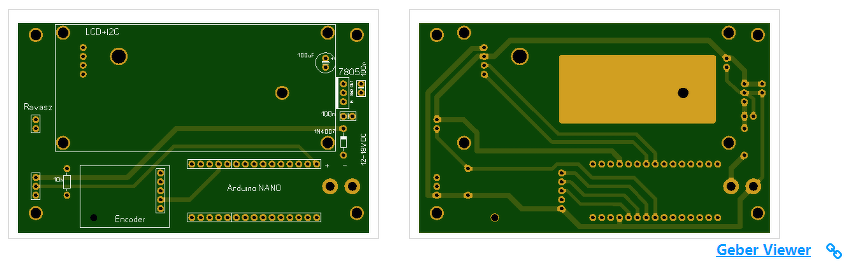

(#) niedziela válasza lampi001 hozzászólására (») Jún 30, 2018 / 1
„például az EAGLE alapból tükröz”
Határozottan nem
Tteljesen mindegy, milyen kiterjesztést adsz.
Lassan elárulhatnád, mi a fő problémád, és milyen programmal szenvedsz

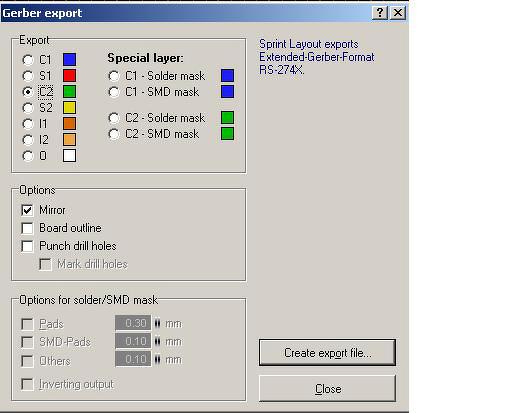

(#) lampi001 válasza niedziela hozzászólására (») Júl 1, 2018 /
bBocsánatot kérek, de nem a programokkal szenvedek, csak azt nem tudom, hogy az a számítógép vagy ember miből fogja eldönteni, például egy LQFP100 hova van rakva (forrasztási, vagy alkatrész oldal). A tükrözés az, ami engem megzavar, több videón a tükrözési pipákat nem szedik ki, és ez lett volna a kérdésem._Olvastam már több fórumon, hogy tükrözve készült nyák ingyen elvihető, mert a idézet " .......kínai ...-ul csinálta" (_a pontozás helye mondjuk elég trágár), na ettől szeretném magam megkímélni. Az alapból tükrözés meg a képeken (Eagle, Sprint-Layout50).

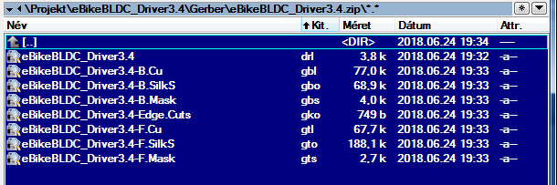

(#) RoliNyh válasza lampi001 hozzászólására (») Júl 1, 2018 /
Én a KiCAD -al tervezek, és az külön fájlt készít az alsó és felső oldalakhoz.
Tehát minden rétegből kettő van, Réz alsó/felső, Forrasztópaszta alsó/felső, Szitanyomat alsó/felső.
Ezenkívül egy körvonal, és egy furatfájl. Így minden alkatrész helye nyilvánvaló...
Itt egy projekt minimálisan szükséges fájlainak nevét láthatod becsomagolva *.zip formátumba...
Valami ilyesmit kellene feltölteni neked is a gyártó honlapján.

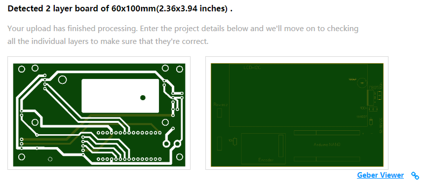

(#) martin96 hozzászólása Júl 1, 2018 /
Hogyan kell SP 6-al Gerbert generálni normálisan amit a JLCPCB is értelmezni tud?
Valamiért nagyon össze vannak kuszálva a rétegek
(#) niedziela válasza martin96 hozzászólására (») Júl 1, 2018 /
Tessék, nem tudom mi van nálad összekeveredve

(#) RoliNyh válasza Alkotó hozzászólására (») Júl 1, 2018 /
Nekem se volt okom megváltoztatni. Ha bepipálom a "Protel fájlkiterjesztés használata" opciót, akkor így generálódnak. Ha nem jelölöm be, akkor a fájlnevek szintén a képen láthatóak, viszont a kiterjesztés mindegyiknek *.gbr lesz ha jól emlékszem. Egyedül a furatfájl lesz *.drl, és a körvonal rétegnek ad *.gm1 kiterjesztést, ami nem jó úgy vettem észre, ezért azt át kell nevezni *.gko -ra...
Egyébként meg windows alatt a fájlkiterjesztés határozza meg a fájl típusát (ha nincs integrált MIME tartalom a fájlban), ezért használom az említett opciót. Így elvileg a feldolgozóprogramnak tudnia kell, mi micsoda...

(#) martin96 válasza niedziela hozzászólására (») Júl 3, 2018 /
Olyan, mintha az alsó réteg tükrözve lenne.
Viszont ilyen txt fájlt nekem nem generált.
(#) niedziela válasza martin96 hozzászólására (») Júl 3, 2018 /
Ha az alsó réteg tükrözve lenne akkor hogyan passzolna a felső rétegre, hogyan passzolnának a furatok ? Ezt magyarázd el nekem
Ha ezeket a képeket úgy kell nézni, mintha szemből nézném a paneleket, akkor az alsó copper réteg tükrözve van, mint ahogyan kéne lennie.
Ügy kell nézned, hogy a top oldalról, tehát felülről nézed, és nézel át a rétegeken.
Így már világos. Köszönöm.
(#) martin96 válasza martin96 hozzászólására (») Júl 3, 2018 /
Bár ettől függetlenül akármit csinálok mindig összekuszálja a jlcpcb. Bárhol máshol minden rendben van a tervvel, csak itt nem.
Mit kuszál össze ?
Azt a képet jeleniti meg amit az előbb linkeltél.Az meg jó.
Azt a képet, amit ebben a hozzászólásomban linkeltem.
Nem. amit az előbb Ez volt az előbb
Ha nálad más jelenik meg, akkor az nálad probléma.
