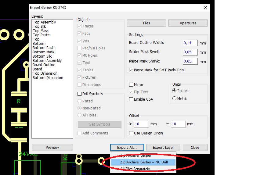

(#) SzilCsong hozzászólása Szept 13, 2022 /
Azt hogy tudom ellenőrizni, hogy a tervezésből készült gerber biztosan jó-e?
Export menün belül rögtön van gerber és gerberX2, hogy ne legyen egyértelmű, de pl a drills jelölő négyzet alapból ki sincs pipálva, ezt is megszívtam volna, mondjuk nem is értem, hogy kinek kellhet fúratlanul a panel.
Mik a buktatók?
(#) SzilCsong válasza SzilCsong hozzászólására (») Szept 13, 2022 /
Közbe találtam leírást, egyébként diptrace

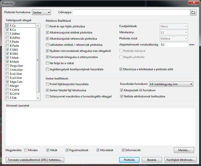

(#) Régi motoros válasza SzilCsong hozzászólására (») Szept 13, 2022 / 1
Talán ha elmondanád melyik programot használod...
Alap esetben 8 fájl szükséges a gyártáshoz én a KiCAD -ban dolgozom. Ezek:
-felső és alsó réz rétegek F.CU / B.CU, kiterjesztése: *.gtl / *.gbl,
-felső és alsó alkatrészrajzolat rétegek F.SilkS / B.SilkS, kiterjesztése: *.gtl / *.gbl,
-felső és alsó forrsztómaszk rétegek F.MASK / B.MASK, kiterjesztése: *.gts / gbs.
-és a kontur és marás réteg Edge.Cuts. Ez a panel körvonala, és a különleges alakú rések *.gko.
A KiCAD -ben ezek a kiterjesztések akkor jönnek létre, ha bekapcsolom a "Kiterjesztett X2 fájlformátum" opciót. Ha ez nincs bekapcsolva ugyan olyan jó, csak a kiterjesztés mind *.gbr lesz. Ezért inkább érdemes a kiterjesztett fájlformátumot használni.
Ezen kívül kell még egy furatfájl, ami csak az alkatrészhez tartozó furatokat tartalmazza *.drl.
Ez külön művelet végrehajtása után jön létre, a jobb alsó "Fúrófájlok létrehozása" gombra kattintva.
Ha a gyártónak valami nem tetszik, úgyis szólni fog, főleg ha valami hiányzik, vagy olyan méretet használtál, ami gyárthatatlan.
(#) SzilCsong válasza Régi motoros hozzászólására (») Szept 13, 2022 /
A JLPCB Gerber viewer-be nem látom, hogy tényleg ott vannak-e a lyukak, azért kérdeztem, hol tudom lecsekkolni.
https://support.jlcpcb.com/article/46-how-to-export-diptrace-pcb-to...-files
Ezt találtam, annyi külömbség, hogy nekem egy újabb diptrace lehet, mert az export all után egyből rákérdez a furatfájl elkészítésére.
Remélem jó lett mert leadtam, jópár panel rendeléset
Ha feltöltöd, az előnézeti képen meg tudod nézni. Ha nem látod, akkor lehet hiányzik a furat fájlod.
Ha jól emlékszem, az előnézetnél ki/be tudod kapcsolgatni a különböző rétegeket és furatot is.
A hozzászólás módosítva: Szept 13, 2022
Diptrace.
Ha megnyitom a zip filet, akkor van benne egy through.drl
nyilván ez lehet a furatfile
Mellékelt képen kijelöltem mibe külömbözik a régebbi verziótól.
Úgygondolom, ezzel meg is oldódott a kérdésem.
Köszi.
Ha még javasolhatom, a mértékegységet állítsd át metrikusra (mm).
Sajna már elküldtem, miért fontos ez?
Nem hiszem, hogy problémát okozna, csak azért írtam, mert nálunk (és ha jól tévedek kínában is)
a metrikus rendszer van használatban.
Ez látod fel se tűnt, pedig nem inch-el számoltam, meg a méreteket is mm-be mértem, nem értem ide miért inch-et vett alapértelmezésnek.

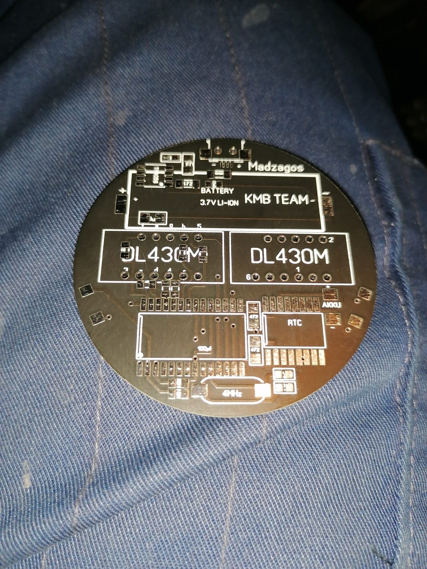

(#) madzagos hozzászólása Szept 13, 2022 /
Két hete küldtem el a megrendelést ma meg is jött a panel.
(#) Alkotó válasza madzagos hozzászólására (») Szept 13, 2022 /
Miért nem színes?
Így a megjelenése nem tetszetős, a későbbi korrózió árthat a fedetlen réznek és a forrasztás is nehézkesebb.
(#) bbb válasza madzagos hozzászólására (») Szept 13, 2022 /
Ezt majd beültetve megnézném. Az akku alatti SMD alkatrészekre vagyok kíváncsi hogy férnek el. Milyen színű ez a védőlakk? Mert látszik, hogy a vezetősávokon van valami védőlakk, de a színét meg nem tudnám mondani. A fekete panelek sokkal sötétebb színűek szoktak lenni, ezért kicsit zavarban vagyok, s szerintem ezért mondja Alkotó is, hogy fedetlen

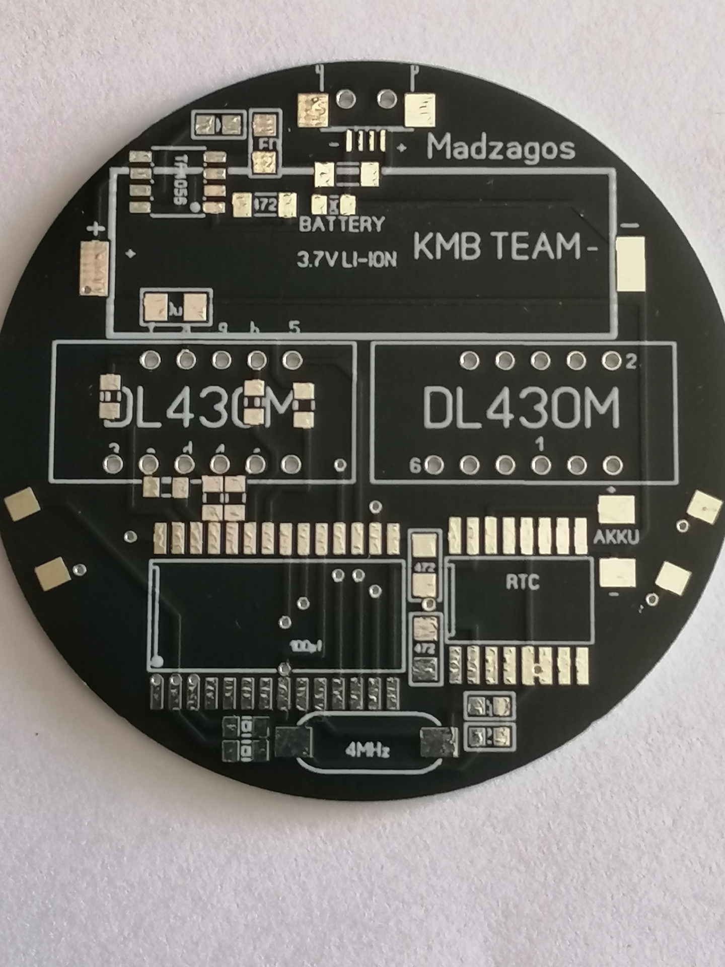

(#) madzagos válasza madzagos hozzászólására (») Szept 14, 2022 /
Itt egy jobb kép.
(#) bbb válasza madzagos hozzászólására (») Szept 14, 2022 /
Jól tippeltem, hogy fekete Majd beültetve is mutasd meg, kérlek, mert az akku alatti SMD alkatrészekre kíváncsi vagyok hogyan férnek el, s egyáltalán milyen akku kerül bele.

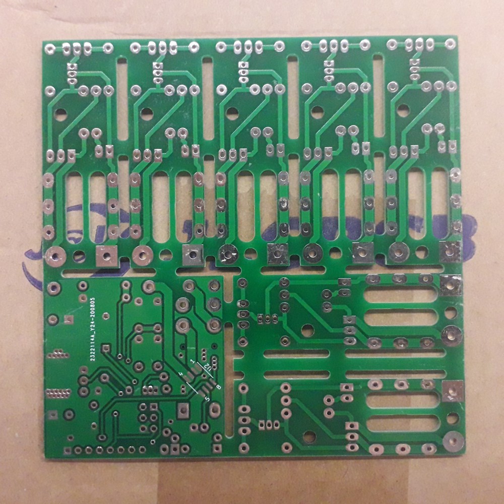

(#) Skori válasza pipi hozzászólására (») Szept 14, 2022 /
Van olyan helyzet amikor elkerülhetetlen az SMD pad-en elhelyezett via (kellett már ilyet terveznem). Ilyen esetben megoldás lehet VIA feltöltéssel rendelni a panelt. Ez lehet forraszanyaggal, vagy rézzel feltöltött. Rézzel feltöltés esetén kisebb a VIA átmeneti ellenállása, és nem okoz gondot a pasztázás, lll. az alkatrész beforrasztása során sem a PAD-en elhelyezett VIA.
Egyes esetekben pedig pontosan azért van egy adott VIA az SMD PAD-en elhelyezve, mert a túloldalról lehet csak beforrasztani ill. hozzáférni. Tipikus néhány SMD IC alján elhelyezett thermal PAD, amit ha nem pasztázással lesz forrasztva, akkor az alul elhelyezett VIA-kon keresztül lehet megforrasztani, ill. ezeknek hőelvezetési funkciójuk is lehet.
