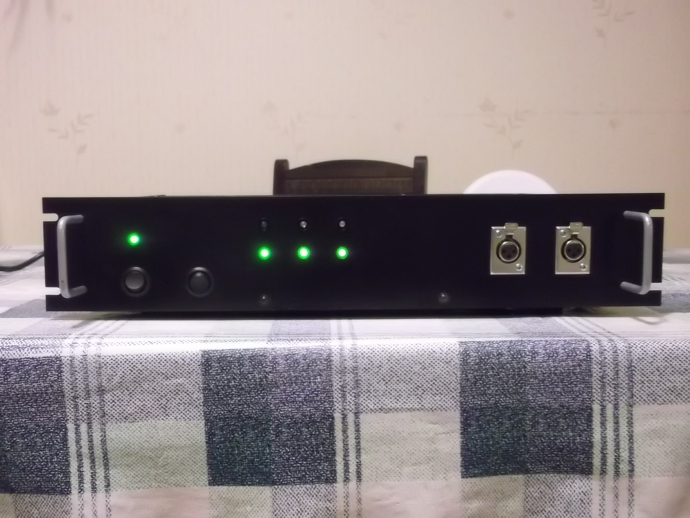

(#) lukacsp hozzászólása Aug 15, 2013 / 2
Annyit olvastam a TDA7294 fórumot, hogy végül nem bírtam ki, és építettem egy ilyen IC-re épülő végfokot. Sajnos a hűtést elméreteztem (passzív hűtést gondoltam), így béna módon azokat a kis 40x40-es ventillátorokat rá kellett tenni...
Építettem egy külsőre ugyanilyen végfokot, amiben az Urbán István féle HEXFET végfok működik, meg korábban építettem egy TC2000+TP2050 IC együttesre épülő D osztályú végfokot. Múlt hétvégén meghallgattam őket egymás után ugyanazon a hangfalpáron, ugyanazzal a zeneszámmal. Semmi különbséget nem hallottam köztük, tehát kb. mind ugyanolyan szarul szól gondolom...
(#) lukacsp válasza laavaa hozzászólására (») Aug 15, 2013 /
Ez zsír, nagyon autentikus dizájn! A varázsszemes kivezérlésjelzők tetszenek. Hangja milyen?
(#) Csongi_ válasza lukacsp hozzászólására (») Aug 15, 2013 /
Hatul a sok kicsi ventilator nem csap nagy zajt?
(#) lukacsp válasza Csongi_ hozzászólására (») Aug 15, 2013 /
Nagy zajt nem csap, mert csak 55 foknál kapcsol be, akkor is még lassú fordulaton. 65 foknál átmegy nagy fordulatra. Azt figyeltem meg műterheléses tesztek során, hogy az 55 fok borda hőmérséklethez is eléggé kell hajtani a végfokot (>30W), akkor meg elvileg mivel döng a zene, nem zavar az a kis ventillátor zaj. Az a kártya vezérli a lágyindítást, tápfesz. átkapcsolást, tartós túlvezérlés védelmet, túlmelegedés védelmet, hűtést amin a PIC kontrollert látod.
Összességében elég betegnek tartom ezt a megoldást (kis ventillátorok rátákolva), de amikor rájöttem, hogy alul-méreteztem a passzív hűtést, ez jutott eszembe.
(#) ha6qt válasza lukacsp hozzászólására (») Aug 15, 2013 /
Van ott még bent is hely a hűtéshez.

(#) djloui válasza lukacsp hozzászólására (») Aug 15, 2013 /
Szia nem rossz, és hely van még benne bőven ha lecseréled a két IC-t. A 6db venti szerintem is sok kicsit, de ha fullon lesz járatva akkor kell a hűtés a venti zaj pedig nem számít.
(#) Trivium93 válasza lukacsp hozzászólására (») Aug 15, 2013 /
Szép munka. Látszik nem kezdő vagy, tulajdonképpen hanyadik erősítő ez, amit készítettél? 2x100wattos? Hány voltról jár 2x?

(#) lukacsp válasza Trivium93 hozzászólására (») Aug 16, 2013 / 1
Köszi! 10 fölött járok a végfok építés terén, de mindig van mit fejlődni, az biztos!
A táp úgy van megoldva, hogy előlapi kapcsoló állásától függően +- 30V, vagy +-40V választható. 4 Ohm műterhelésen "kistáp" állásban 2x70W, "nagytáp" állásban 2x105W teljesítményhez tartozó feszültséget mértem (ezer éves Orion torzításmérő szerint ekkor még 1% alatti a THD). 8 Ohm terhelésen ugyanezek az értékek "kistáp" állásban 2x35W, nagytáp állásban 2x85W.
