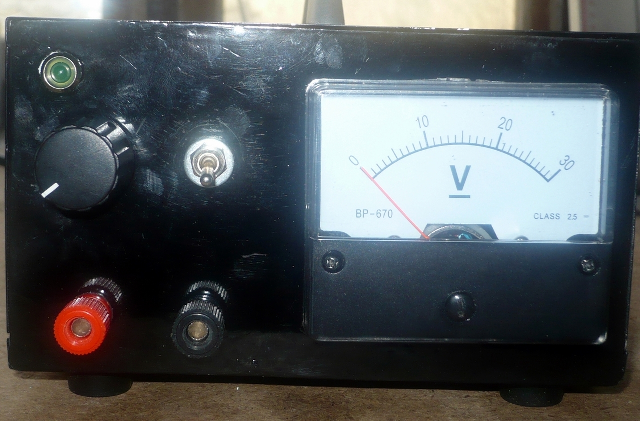

Eddig csak követtem ezt a fórum témát , de most elígérkezet az idő , hogy megosszam veletek első komolyabb kivitelű munkámat . Ez egy egyszerű dug.tápegység ami lm350 esre épül a doboz a régi bevált pc tápdoboz. Az egészhez csak a gyári kapcsolási rajz ált rendelkezésemre .
Jó lett.A beléről is tégy fel képeket.Ha benn is ilyen letisztult,akkor
