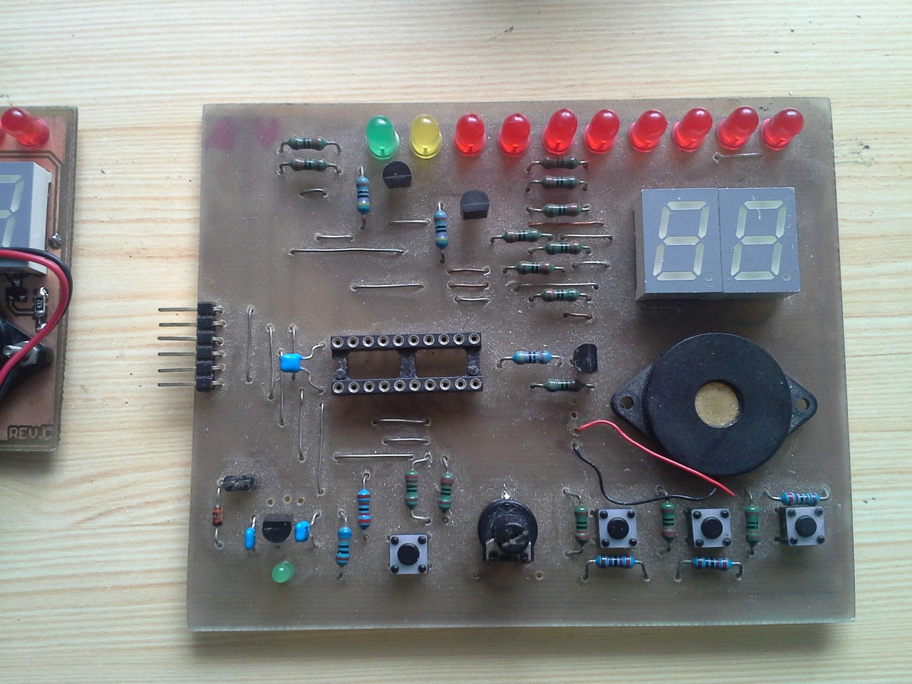

Most hétvégén készült el az elektró tanárom PIC-es próbapaneljának az SMD-és változata.
A képen ott van az eredeti is az a DIP-es és az SMD-és az a PORT kiosztáson kívül saját munka, úgyhogy kérek véleményeket!

Határozottan szebb mint a korábbi furatszerelt változat. Ezt te tervezted, te marattad és te is ültetted be? Vagy munkamegosztás volt?
Bárcsak 20 évvel ezelőtt mi is ilyesmivel foglalkoztunk volna elektronika órán, de sajnos az én elektro tanáromnak a szinkron és aszinkron motor volt a mindene. Így processzortechnikával és programozással önszorgalomból kezdtem el foglalkozni.

Igen az SMD verzió teljesen saját kezem ügye, én terveztem vasaltam forrasztottam. Csak az a kár nem volt lehetőségem elkészíttetni a NYÁK-ot ez főleg a furatfémezés miatt húzós.
Nálunk nem asszinkron motor van, de a tananyag az unalmas RLC kör, még el se kezdtük a tranzisztorokat így hát kénytelen vagyok magamnak találni elektronikát.
Szóval én is önszorgalomból tervezgetek és programozok.
