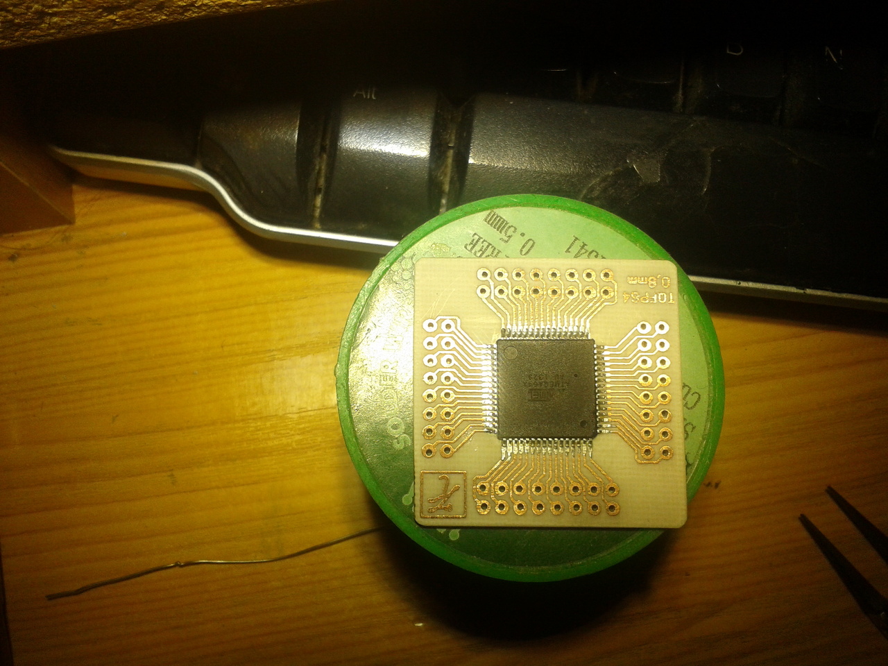

Igaz ez a ki mit épített, de ez egyenlőre épülget projekt. Ez egy terrárium hőmérséklet és egyéb vezérlő lesz, és az "agyát" forrasztottam fel ktamas66 (még egyszer ezer köszönet neki ) fórumtárs által készített TQFP adapterre. SMD-t már forrasztottam, de ilyet még nem, szóval ez az első ilyen méretű alkatrész. Elsőre szerintem egész jó lett, zárlat sehol.

Szép lett, gratula!

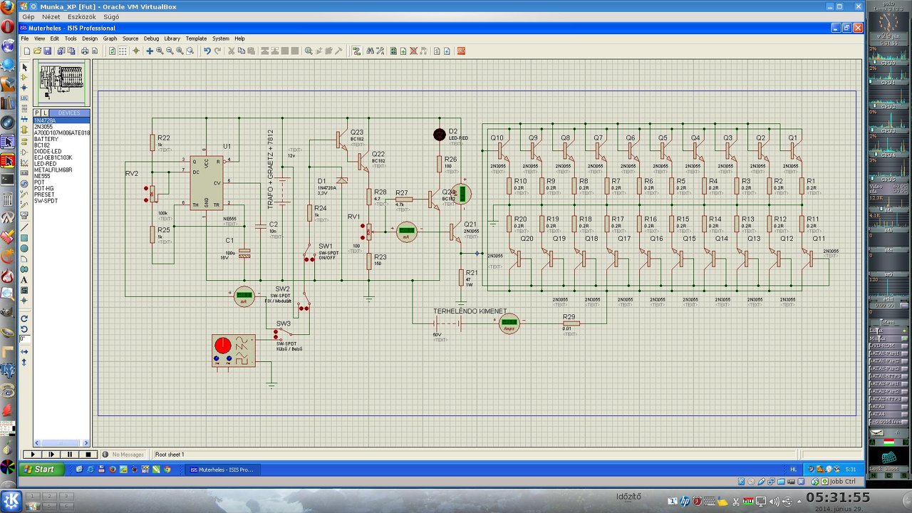

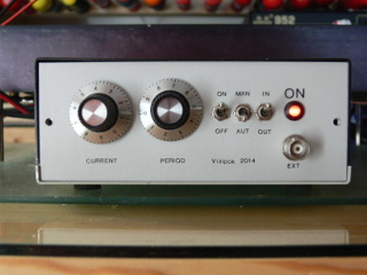

Nem egy nagy durranás, de kellett az Attila86 féle SMPSII táp terheléséhez... (Ajánlom mindenkinek, aki tápot akar építeni! Nagyon szuper, elnyűhetetlen, amatőr viszonylatban szinte minden igényt kielégít!) A hűtőrendszer kiépítése folyamatban - most csak 50V/6A -t tud folyamatosan eldisszipálni.

Ez az! Mi ez? De pofás.
(#) solti_imre válasza pjg hozzászólására (») Jún 28, 2014 /
Mint írtam: műterhelés. Beállítható, hogy hány A-rel terheljen, max 140V-os DC-t. Belső impulzusgenerátora van, amely 1Hz - 10Hz határok közt képes a tehelést ki/be kapcsolni. A külső bemenetről tetszőleges jelalakkal vezérelhető (Pl. erről is! ) http://www.hobbielektronika.hu/forum/getfile.php?id=191255)

Igazad van, szó szerint nem írtam - de azt hiszem, ebből kikövetkeztethető! "Nem egy nagy durranás, de kellett az Attila86 féle SMPSII táp terheléséhez... " Attila nem mérhette ezzel a tápokat, mivel ezt én most kreáltam. Ha meglátogatod a honlapját, láthatod, hogyan, mit és mivel mért.

Publikus a muterheles rajza...., ha igen elore is megkoszonnem !

De ismerős nekem az a borda... Szép lett!

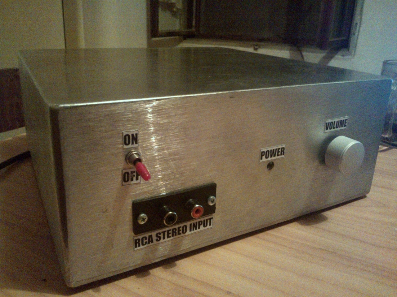

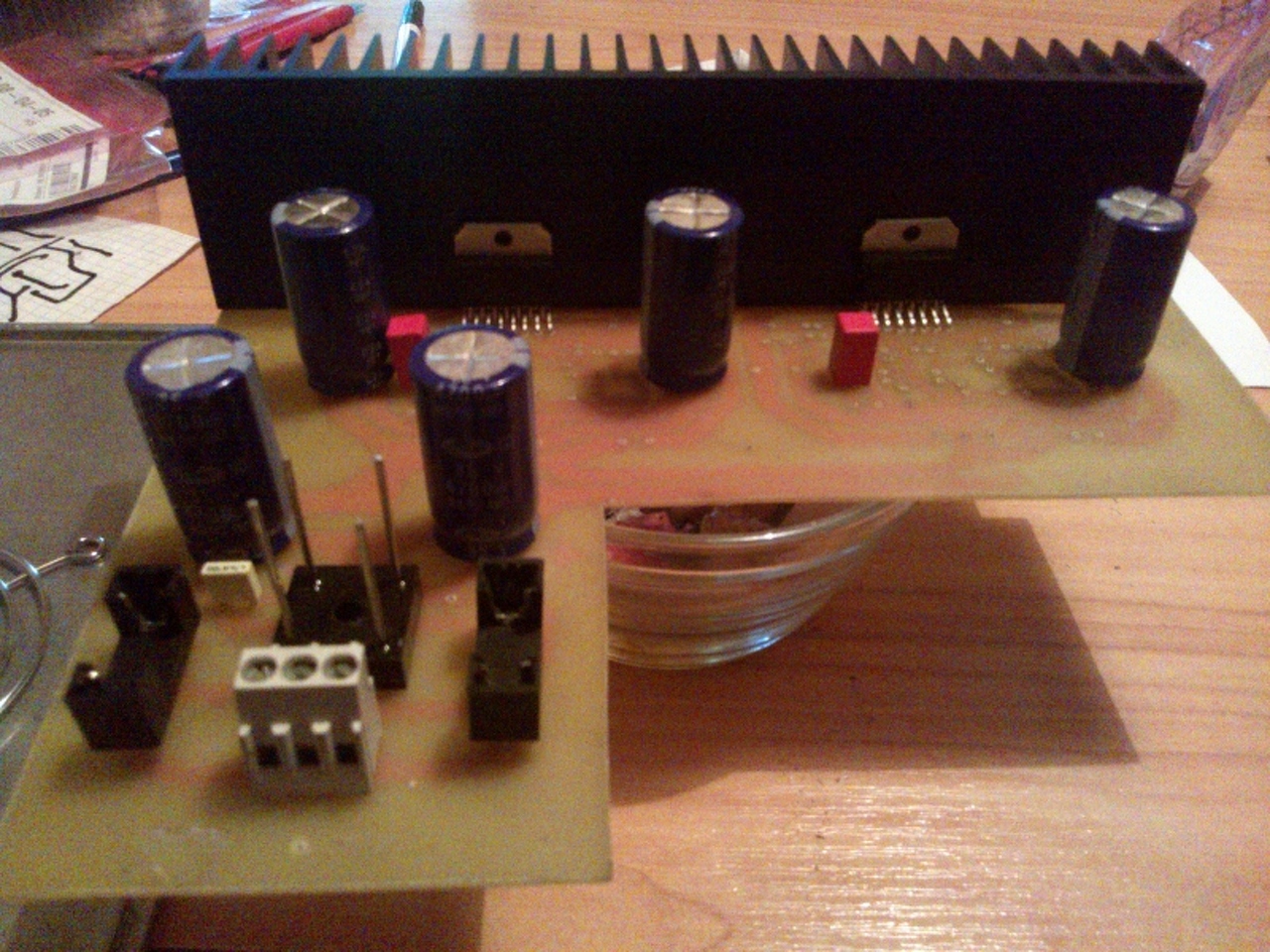

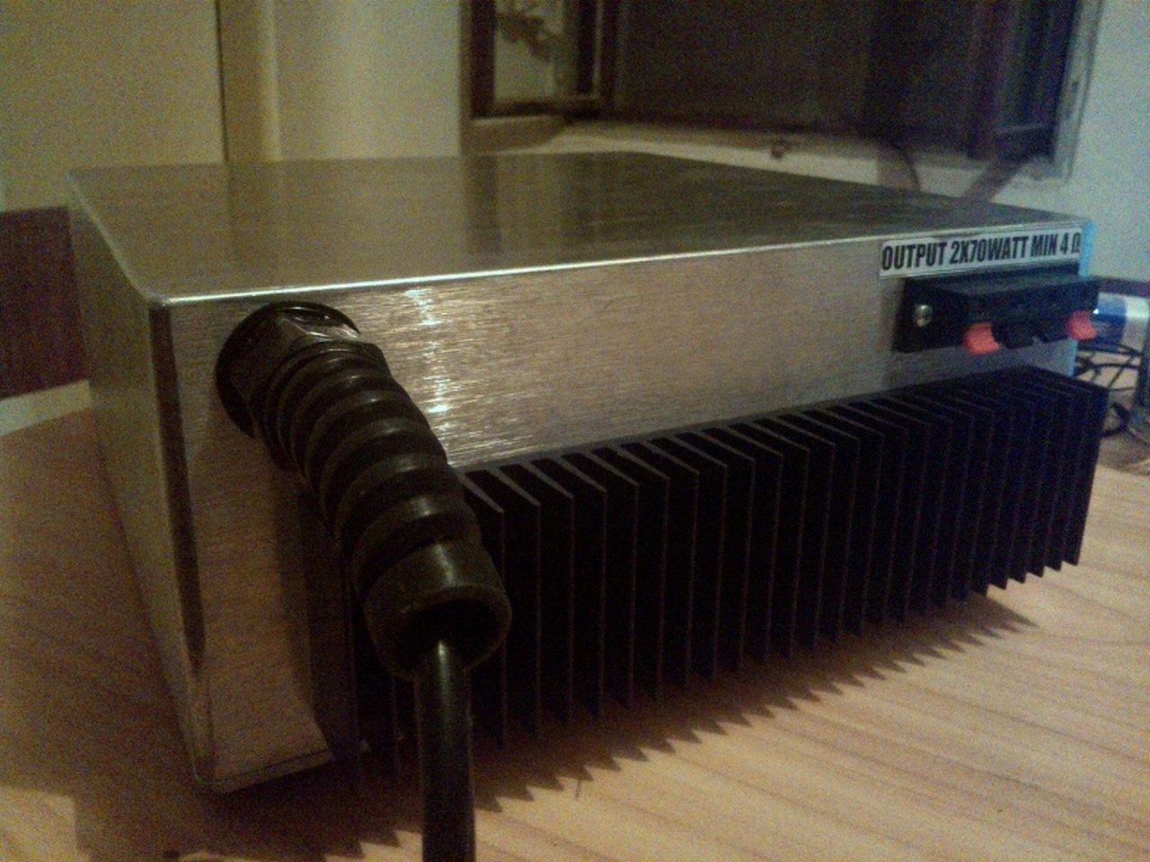

Bemutatnám a vizsgamunkám, egy egyszerű tda7294 végfok, tl072 előerősítő, kis pénzbőll kellett kihozni de nem akartam villogót csinálni mint a többiek. Mindezt 2x6 óra alatt hoztam össze. Nem szép nemis különleges de legalább saját kétkezi munkám köszönet a fórumtagokna sok hasznos hozzászólás sokat segített

Természetesen publikus!

Hogy szép, az túlzás - de működik és a célnak megfelel! Köszönöm még egyszer a borda vágását!
