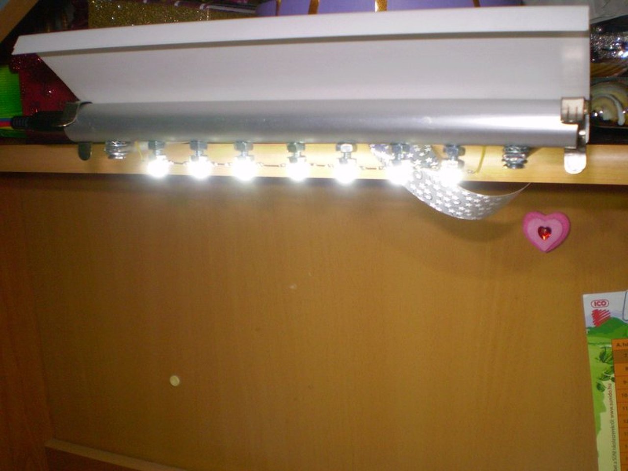

Sziasztok! Hirtelen ötlettől vezérelve megvilágosodtam és kitaláltam, hogyan tudnék a gyerekeknek egy gyorsan, olcsón előállítható, de kellő fénnyel rendelkező lámpát összedobni. Az alapja egy 16mm/1mm csődarab, amiből a vezetékeimhez szoktam csévetestet csinálni, hogy ne a földön bukdácsoljak a sok dróton. Ebbe a csőbe 2cm távolságra lukakat, majd menetet fúrtam. A menetekbe olyan hatlapfejű csavarokat tekertem kontraanyával, amiknek egyenesre reszeltem a felületét. Majd előtétellenállás és a ledek sorbakötése jött. A ledeket - nem túl elegáns módon sima pillanatragasztóval fogattam meg - eddig elég jól bírják a ragasztások a hőt, bár mivel zselés a ragasztó és elég sima a felület, nem tudom mi baja lehetne. A táplálás egy sima DC tápcsatlakozó - ez egyben kapcsoló is, mert nem volt itthon más - nyilván egy toló, vagy kis billenőkapcsolót még elbírna. A táplálás 24V adapterről történik.

Jó ez. Szeretem az ilyen ipari jellegű megoldásokat. De remélem biztonsági trafóról megy, nehogy megrázza a gyerekeket.

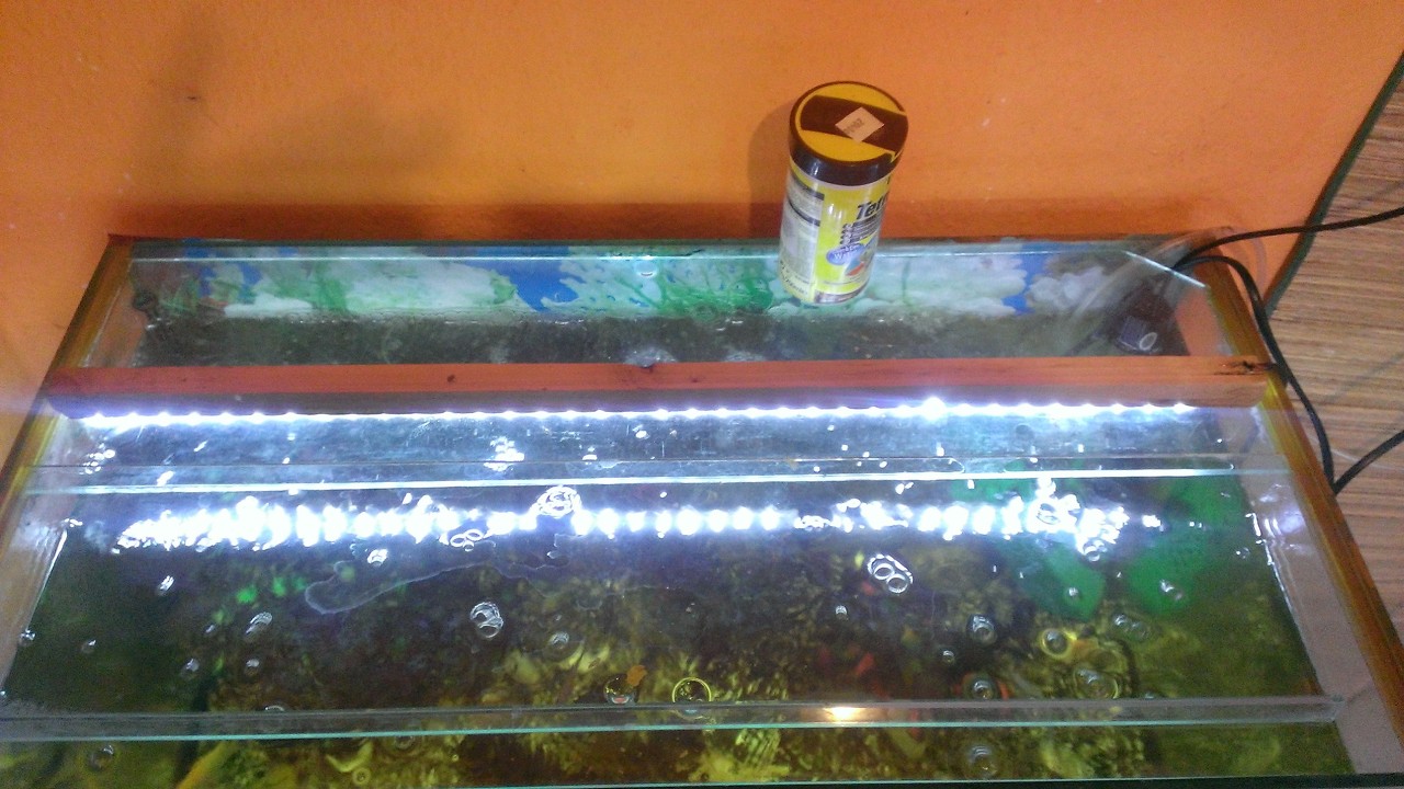

Érdekes megoldás. De feleslegesen dolgoztál vele olyan sokat. Van egyszerűbb. Vettem egy fehér LED sort, 12 voltos adaptert, a LED sor felragasztható méretre vágható.
Én az akváriumot világítom vele.

A LEDszalagnak van egy kis problémája, a teljesítmény negyede alapból elmegy a levegőbe. Nem sok a fény ahhoz az akváriumhoz? Kicsit algásnak tűnik...

Szia druszám! Éppen az ipari jelleg volt az ötlet benne. LED csíkkal nem akartam bíbelődni, meg azért boltba kellett volna menni és nem világít ilyen erősen. Még jómúltkor rendeltem be vagy 200 db 1W-os ledet a lámpáimhoz, gondoltam miért ne? Most a saját zárt dobozú leválasztótrafómról mennek, de rendeltem hozzá kisebb dugasz- adaptereket. A fényterelő egy 40x60-as kábelcsatorna fedlapja. A csatornából kaptam mégegy ötletet, most éppen méretre szabható dobozt találtam ki, amibe éppen ilyen adapter is építhető például, de akár teljes mennyezeti világítás is. Amint elkészült a festés lefotózom. Most még szárad.

Szia! Emellett biztosan látsz. 7db 1W-os led 24V-ról hajtva. A fiamnak készítettem egy 2x4 azaz 8 led-es változatot, ami 12V-ról jár, azonban kérte, hogy csökkentsem a fényerejét ...
