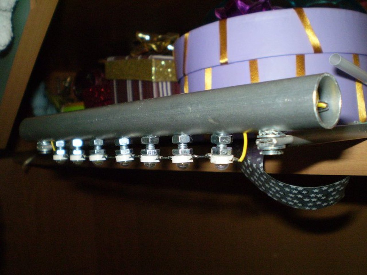

Sziasztok! Hirtelen ötlettől vezérelve megvilágosodtam és kitaláltam, hogyan tudnék a gyerekeknek egy gyorsan, olcsón előállítható, de kellő fénnyel rendelkező lámpát összedobni. Az alapja egy 16mm/1mm csődarab, amiből a vezetékeimhez szoktam csévetestet csinálni, hogy ne a földön bukdácsoljak a sok dróton. Ebbe a csőbe 2cm távolságra lukakat, majd menetet fúrtam. A menetekbe olyan hatlapfejű csavarokat tekertem kontraanyával, amiknek egyenesre reszeltem a felületét. Majd előtétellenállás és a ledek sorbakötése jött. A ledeket - nem túl elegáns módon sima pillanatragasztóval fogattam meg - eddig elég jól bírják a ragasztások a hőt, bár mivel zselés a ragasztó és elég sima a felület, nem tudom mi baja lehetne. A táplálás egy sima DC tápcsatlakozó - ez egyben kapcsoló is, mert nem volt itthon más - nyilván egy toló, vagy kis billenőkapcsolót még elbírna. A táplálás 24V adapterről történik.

(#) kameleon2 válasza (Felhasználó 13571) hozzászólására (») Szept 23, 2014 / 1

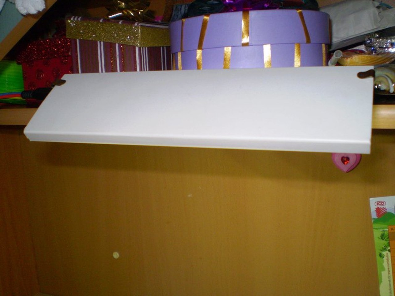

Szia druszám! Éppen az ipari jelleg volt az ötlet benne. LED csíkkal nem akartam bíbelődni, meg azért boltba kellett volna menni és nem világít ilyen erősen. Még jómúltkor rendeltem be vagy 200 db 1W-os ledet a lámpáimhoz, gondoltam miért ne? Most a saját zárt dobozú leválasztótrafómról mennek, de rendeltem hozzá kisebb dugasz- adaptereket. A fényterelő egy 40x60-as kábelcsatorna fedlapja. A csatornából kaptam mégegy ötletet, most éppen méretre szabható dobozt találtam ki, amibe éppen ilyen adapter is építhető például, de akár teljes mennyezeti világítás is. Amint elkészült a festés lefotózom. Most még szárad.

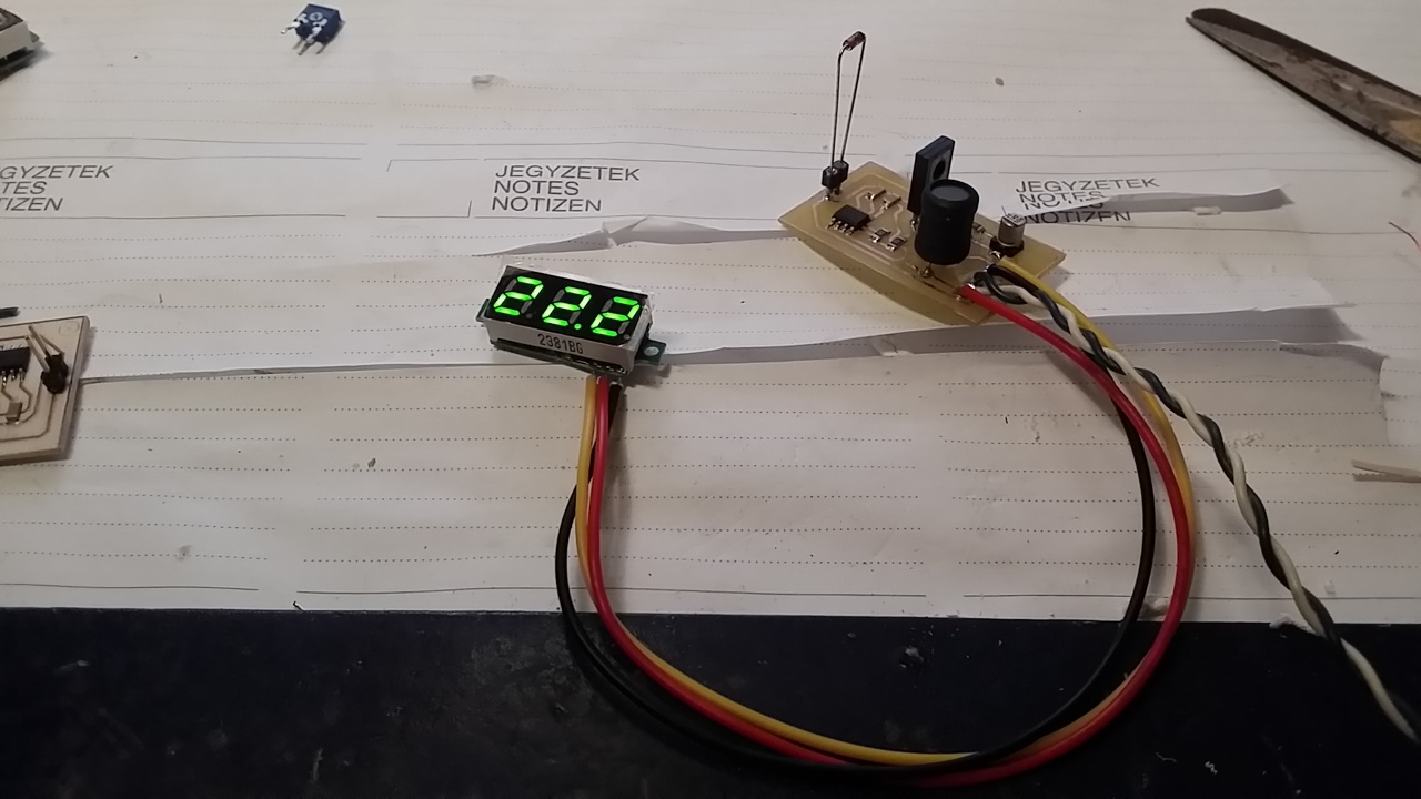

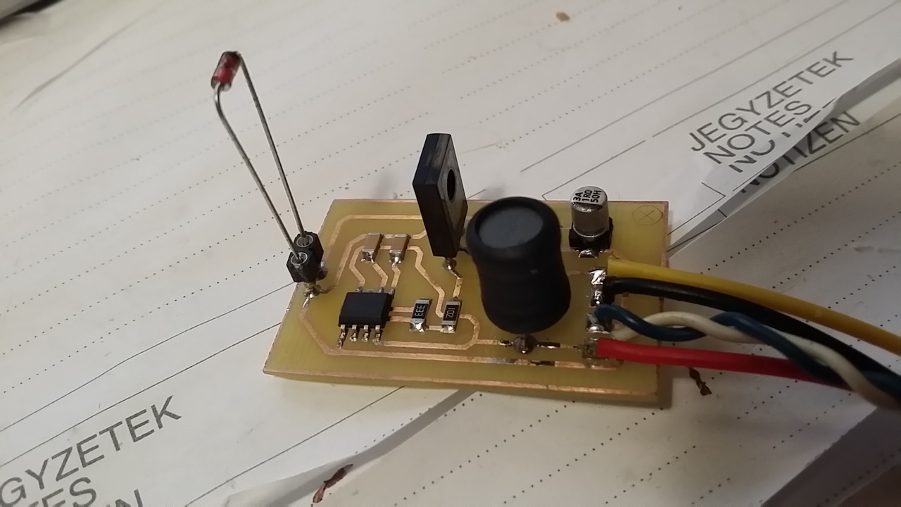

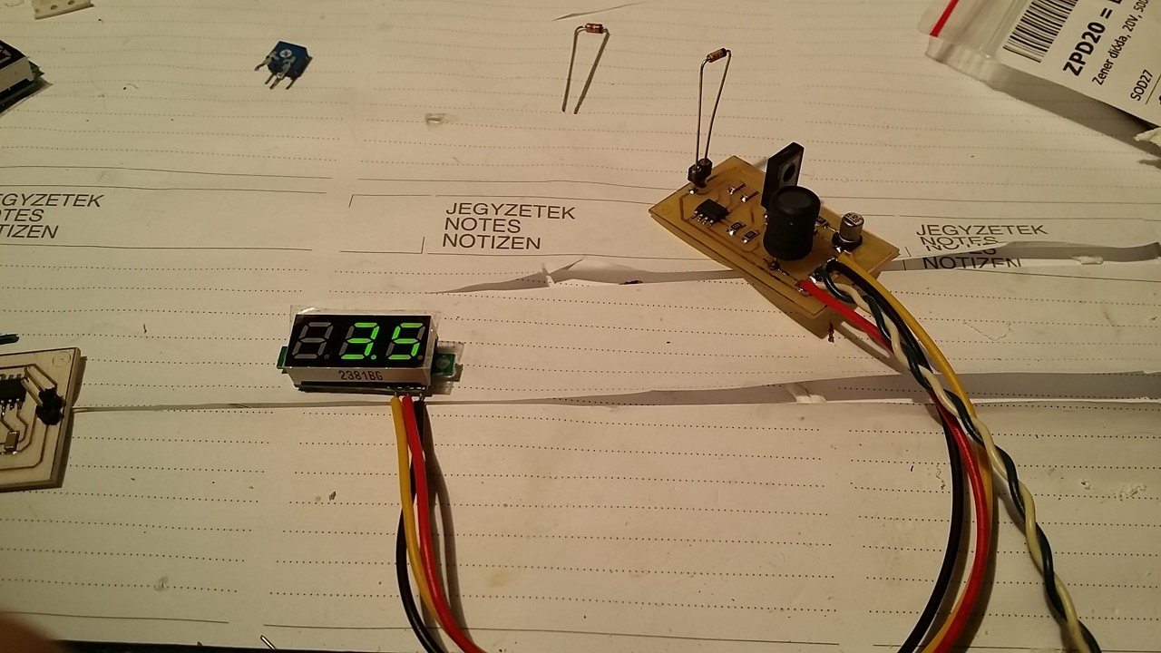

Készült egy Zener dióda teszter. 32V-ig képes meghatároznia a letörési feszültséget, amit a panelmérőn kijelez. Elméletileg 80V-ig működőképes, csak a panelmérő maximális bemeneti feszültsége korlátozza le.

(#) Norberto válasza kocsgab002 hozzászólására (») Szept 23, 2014 /
Ügyes. Hasznos. Gratula!
(#) kameleon2 válasza kocsgab002 hozzászólására (») Szept 23, 2014 /
Ilyenen én is gondolkodtam - Milyen rajz alapján készült - ha nem vagyok indiszkrét? Esetleg saját?
(#) Szpisti válasza kocsgab002 hozzászólására (») Szept 23, 2014 /
Nagyszerű ötlet!
Épp én is step-up konvertereket gyártogattam, praktikus alkalmazási mód!
(#) possim válasza kameleon2 hozzászólására (») Szept 23, 2014 /
Sima fesznövelő konverter, valószínű 555van benne legalábbis úgy néz ki. Sima előtét + zenner + kondi a zennerre és azon méred a feszt. Szerintem.
(#) kocsgab002 válasza Szpisti hozzászólására (») Szept 23, 2014 /
Köszönöm szépen. Persze, publikus, sima 555 állít elő kb 80V-ot, majd ezt a zenerre rákapcsolva méri a panelműszer.
Több kép itt: PicassaWeb
